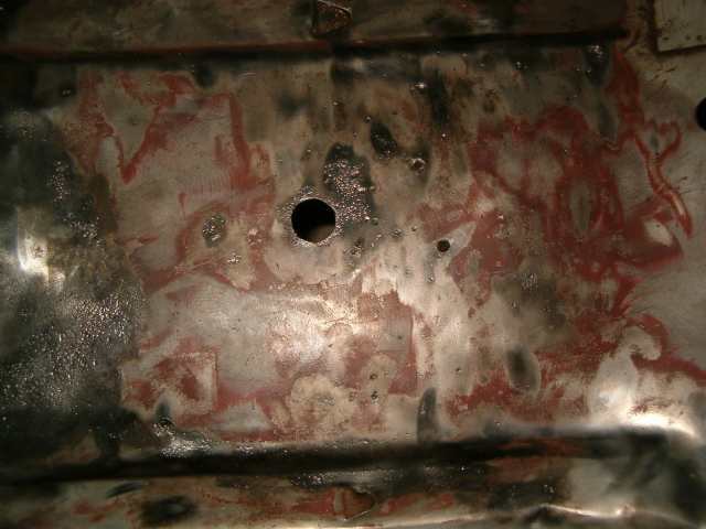

Suvi on möödas nagu naksti aga auto ikka laiali. Põhja pole ikka saanud veel keevitada. Suurim saavutus on see, et uksed on komplekteeritud. Samuti käivad kinni ja lahti mõlemad luugid. Uste kokkupanemine ei olnud sugugi kerge. Küll hakkasid akende tõstetrossid ragisema, küll murdus akna klaasil alt trossikinnitus kronstein keevitusest lahti. Keeruline oli mõista esimeste uste koostamise järjekorda - pusimist oli kolmnurga ja klaasi koostamisega. Kolmurklaasidest läksid ette sulguritega, kuid "vale" logoga. Poest sain uued raamid, tihendid puhastasin.

Lisan siia ka ühe kehva pildi põhjas olevatest aukudest. Aukude läbimõõt on ca 5..6 mm. Algul vaatasin, et miks need sinna puuritud on, kuid tegelikult on tegu ikka läbi roostetamisega. Kas need keevitatakse lihtsalt täis või pannakse lapp?
Üks küsimus tule veel pähe, kui hull mõte oleks värvida põhi rulliga? Ma mõtlen just roostekindluse mõttes. Püssiga värvides peab ikka mehiselt katma.

Rooste kindlalt, sest augukeste kuju ei ole ümmargune. Augu küljed oleks nagu faasitud.
See pildil olev kõige suurem auk on tehase oma ja seal käib kummipunn ees.

..., kui hull mõte oleks värvida põhi rulliga? Ma mõtlen just roostekindluse mõttes. Püssiga värvides peab ikka mehiselt katma.
Mina värviksin põhja pintsliga üle. Rulliga värvimiseks on pind liiga reljeefne. Pritsiga on võibolla isegi kehvem igasuguseid nukataguseid värvida kui pintsliga.
Rooste kindluse seisukohast ei tohiks vahet olla, millega on värvitud. Peaasi, et värvitav pind saaks korralikult värviga kaetud.
Palju tähtsam on minu arvates õigete värvide õiges järjekorras kasutamine (happekrunt haljale plekile, siis kruntvärv ja peale kattevärv).
Kas põhjale kleebid mürasummutuseks pigimatid tagasi?

Mina arvan küll, et kui vähegi võimalik, siis kasuta kindlasti põhja värvimiseks ka püstolit - katmiseks kulub küll aega aga kindlustab selle, et värv on korralikult pealt. Oma väidet kommenteerides peaks olema nii, et pintsliga värvides ei saa sa värvi korralikult metalli pooridesse ja jääb mingi õhuvahe, kuhu värv ise sisse ei vaju, püstoliga aga on kindel, et värv saab ka nendesse pooridesse.

Selle augu kohta nii palju, et mul on neid suht palju põhjas. Ja augud täiesti ümarad, sul ma arvan et on rooste selle kandiliseks teinud.

Algselt postitas: allah
Pigimatid peab tagasi panema jah, muidu on niigi lärmakas kopikas veelgi jubedam. Selle peale ma isegi ei mõtle veel, sest sinnani on veel palju tööd.
Enne veel pean teostama ilmselt sama töö, mis sa oma grunge 011 tegid. Auto külili, pahtlilabidas kätte ja kahurimääret jms sodi kraapima. Siis mitmekordne pesu, ilmnenud rooste kohtade kraapimine, värv, roostetõrje jne jne.
Loll olen ikka küll - need tööd oleks pidanud enne värvimist tegema!
Järgmise projekti teen nii:
- kere täiesti puhtaks, k.a. sillad, juhtmed.
- kere korrastamine: roostekahjuste keevitamine, suuremate mõlkide välja koputamine
- liivaprits, millele järgneb kohe kolm kihti värvi - happekrunt, krunt ja kattevärv.
- korrosiooni tõrje.
- alles nüüd on kere ettevalmistatud värvimi eeltööks.
Ma jätaksin korrosiooni tõrje viimaseks, sest värvimata kere rasvaseks tegemine raskendab hiljem värvi eeltööd ;)
