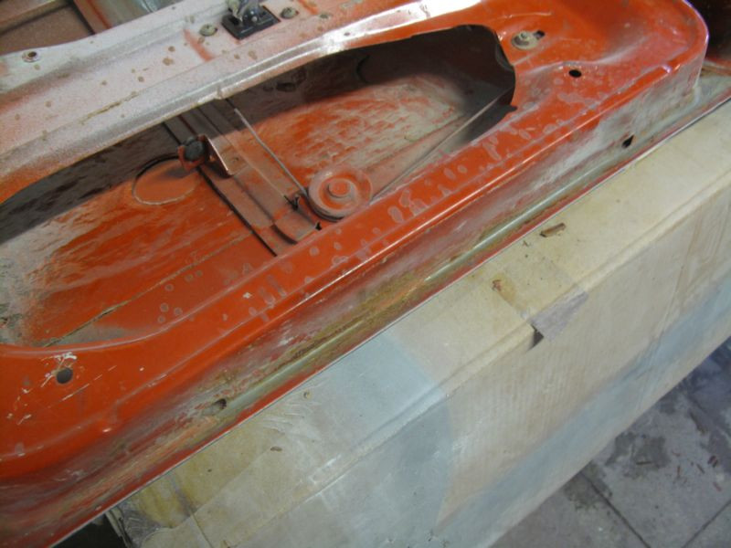

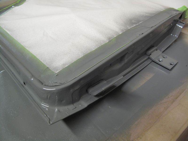

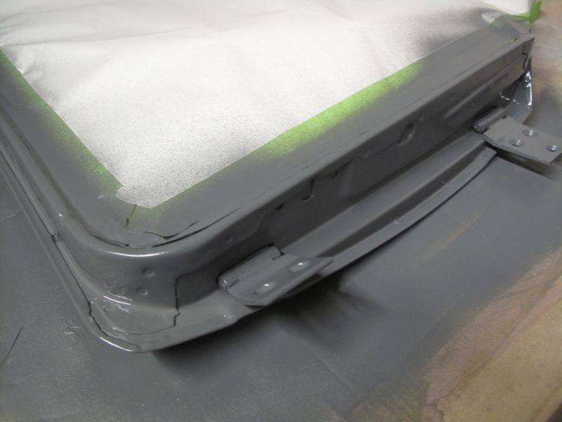

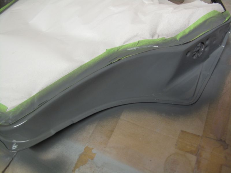

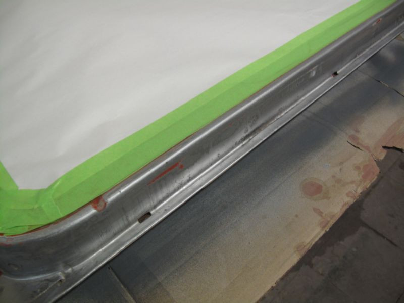

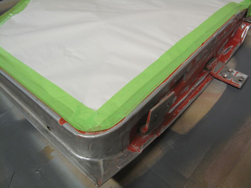

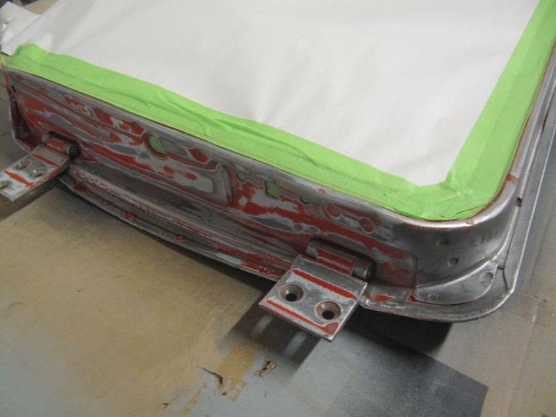

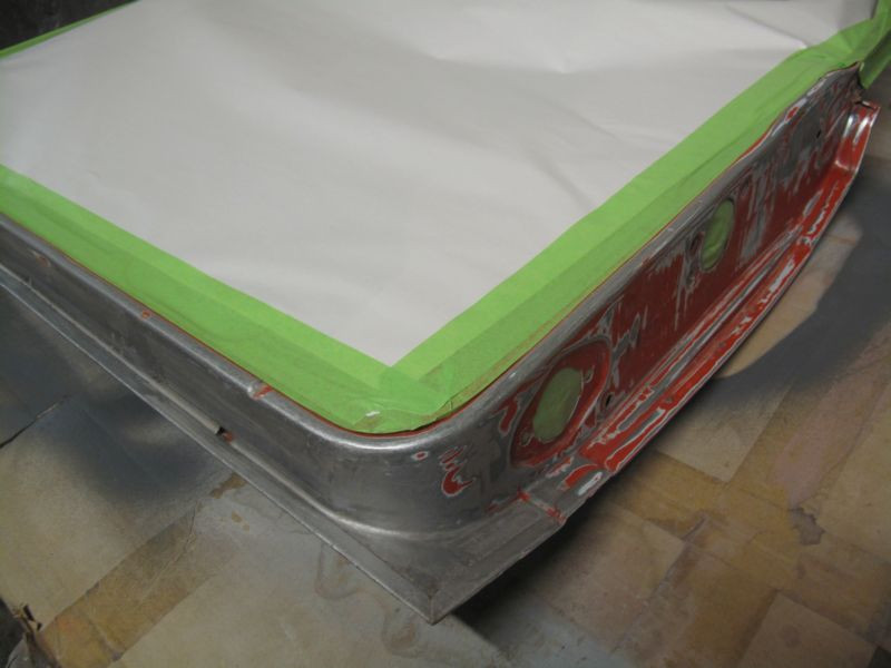

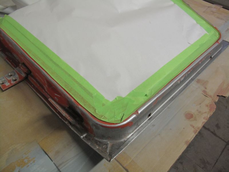

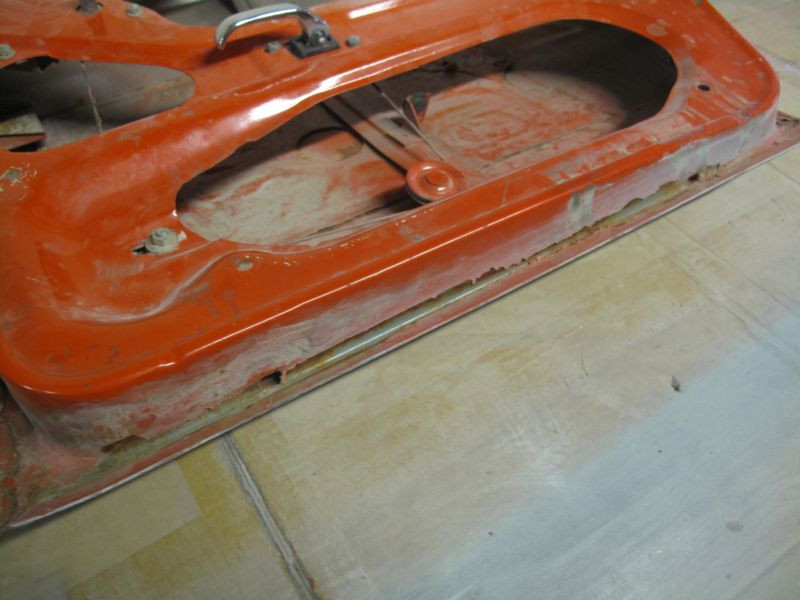

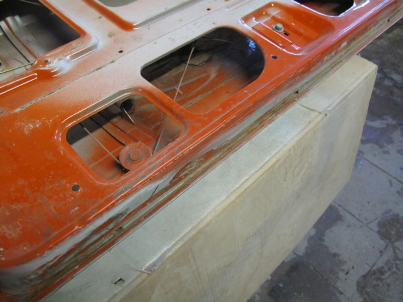

Uste alaservades juures mul oli mõningaid kahtluseid, et kui hull rooste selle värvi all peitub:
Aga ega midagi- hakkasin neid siis jupphaaval lihvima, puhastama ja kinni katma. Täitevkrundiks läks peale selline asi:
Ja mingi aja möödudes oli seis selline:

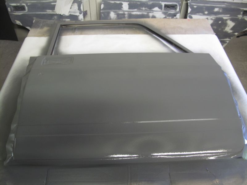

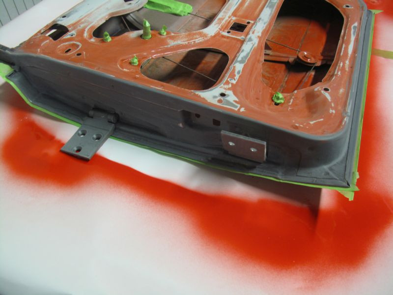

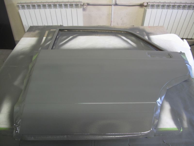

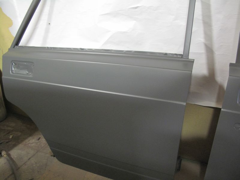

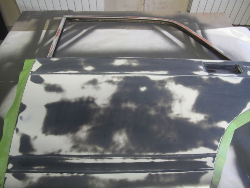

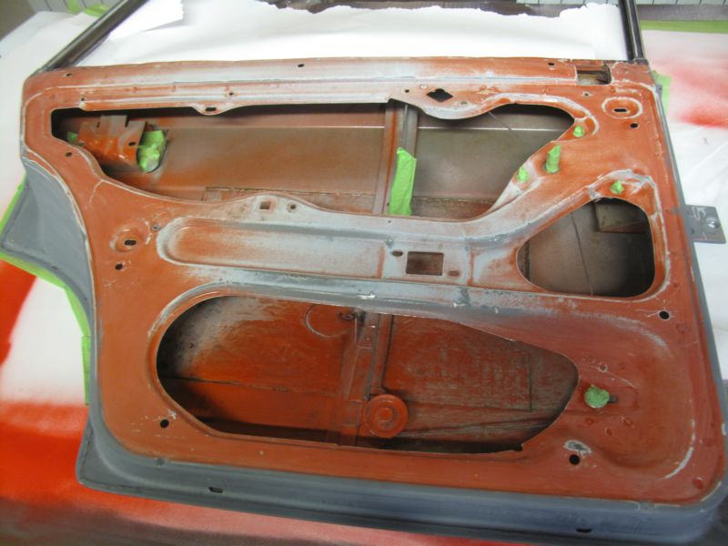

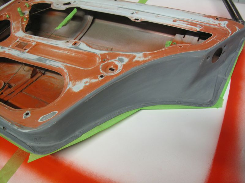

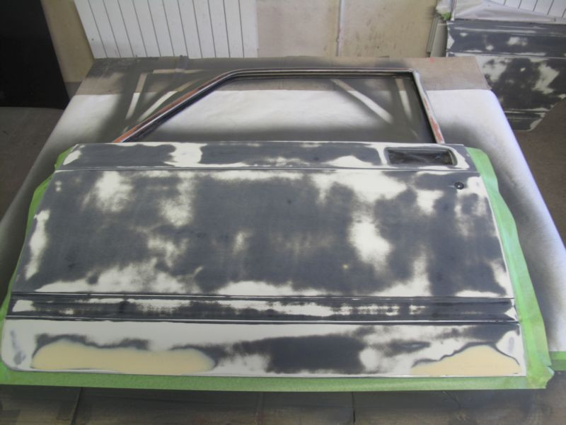

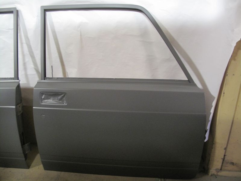

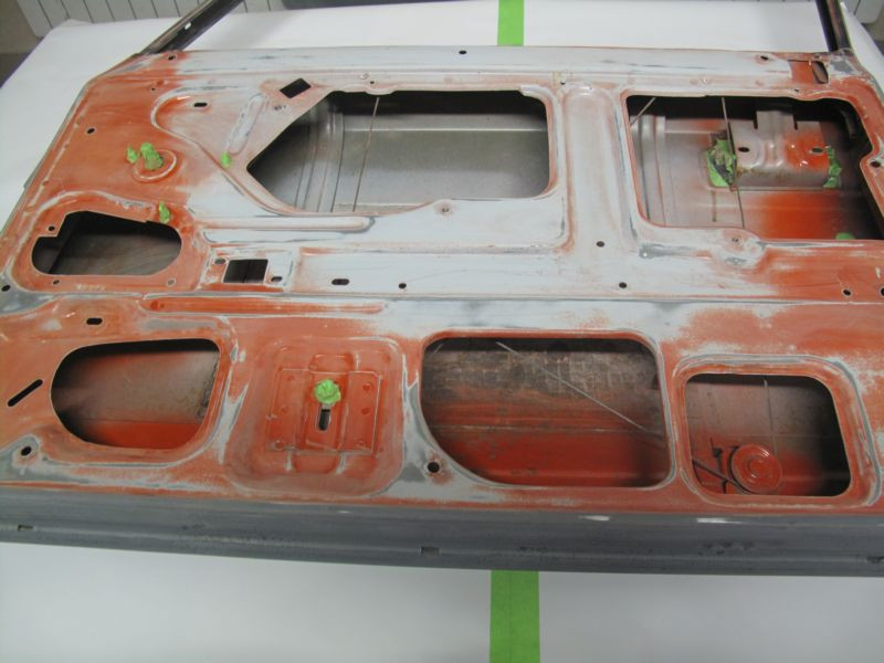

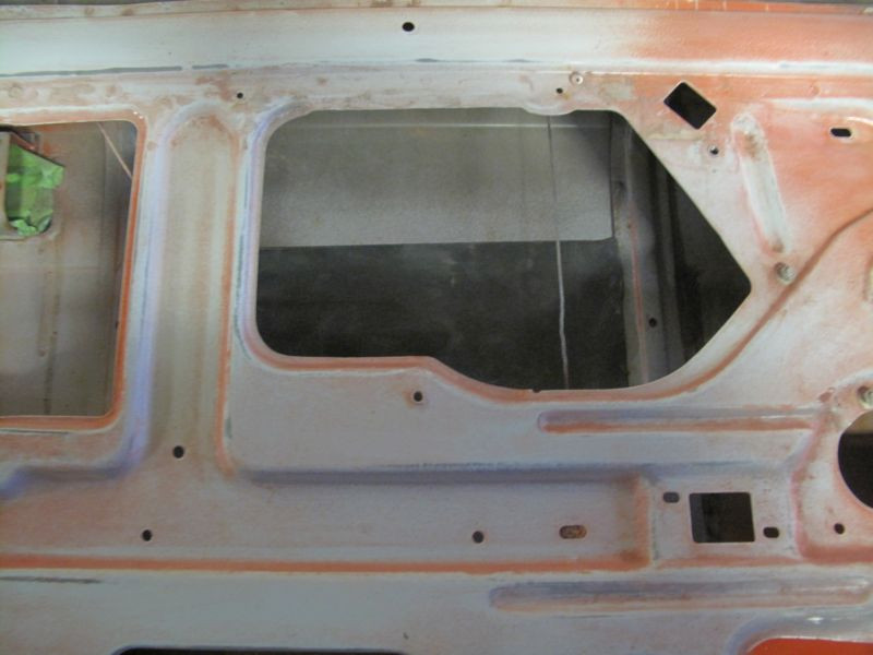

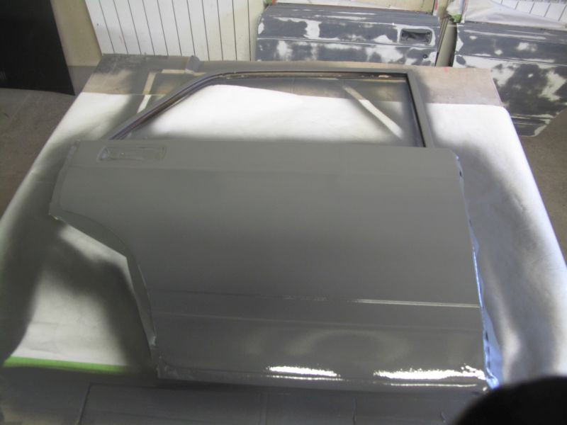

Uste siseservadega sai asi ühele poole. Järgmisena läksid peale lihvimist uste pealispinnad täitevkrundi alla.
Natuke tahtsid need ka pahtlit saada, aga mitte üle mõistuse palju. Pisiparandused niiöelda.
See piltidel olev hall saab olema niiöelda lõpukrunt, mis värvi alla jääb.
Millalgi peale lihvimist läheb ülejäänud kere ka sama tumehalli krundi alla(tiivad, katus, ukseaugud jne).

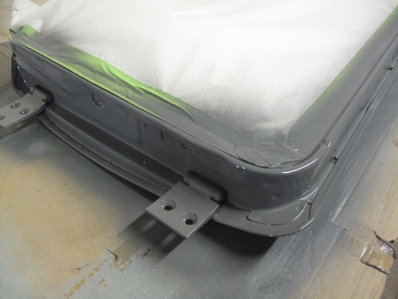

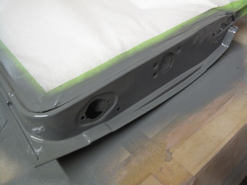

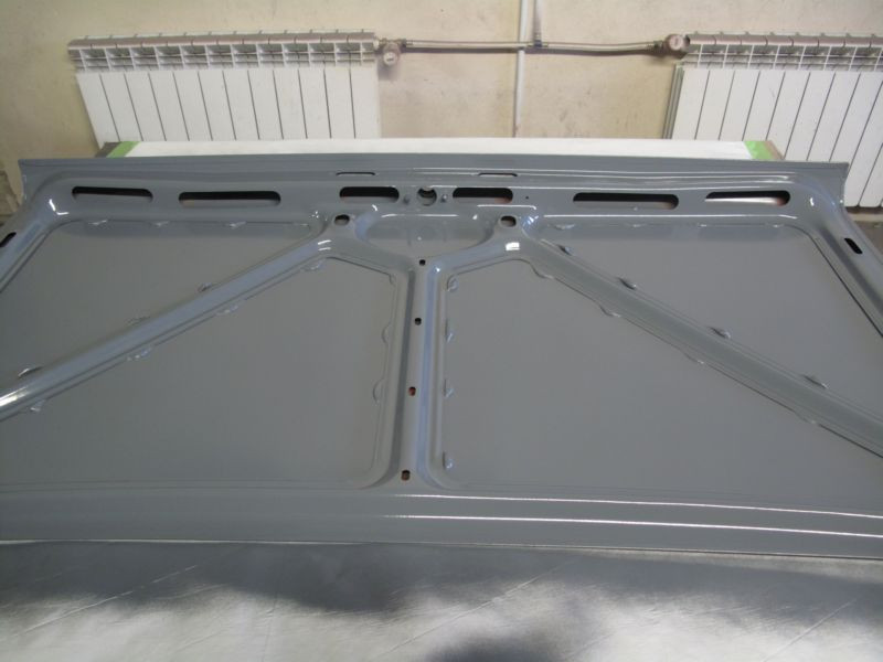

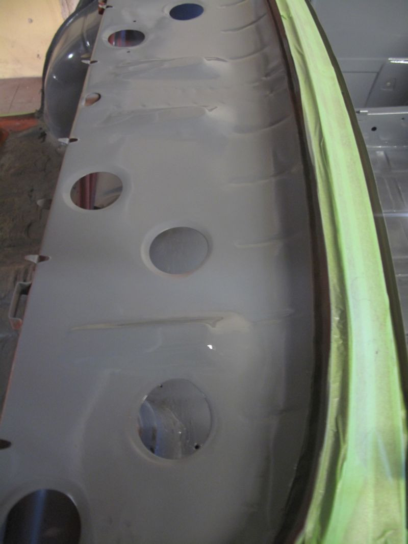

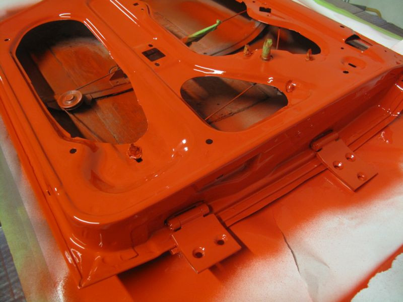

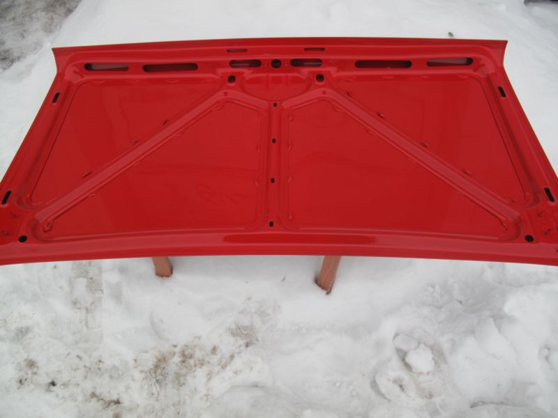

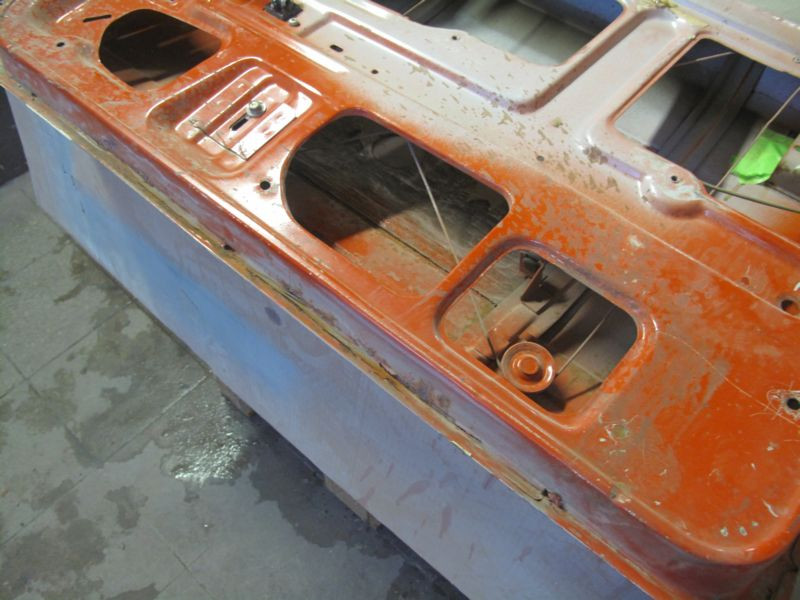

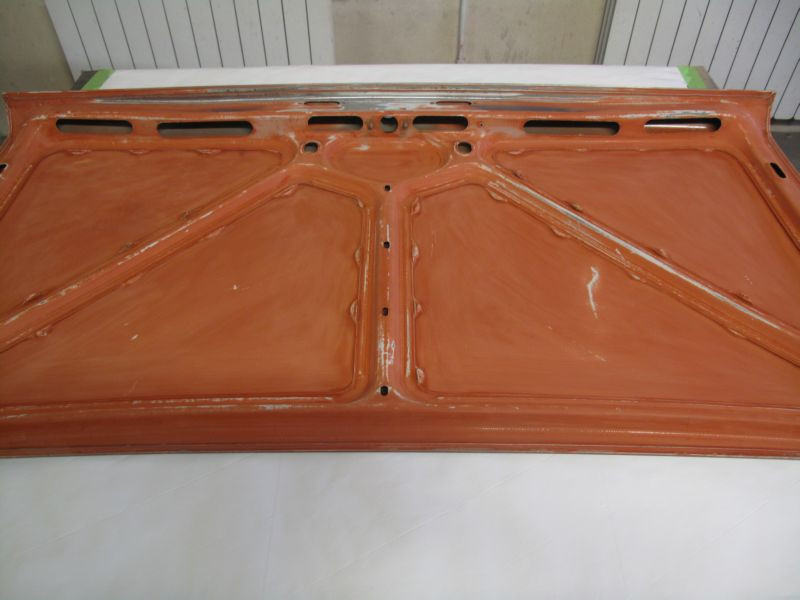

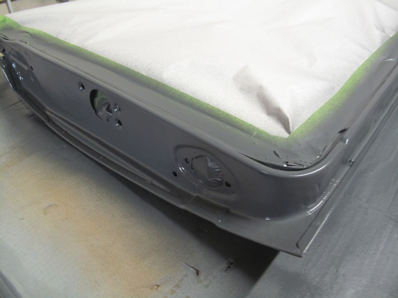

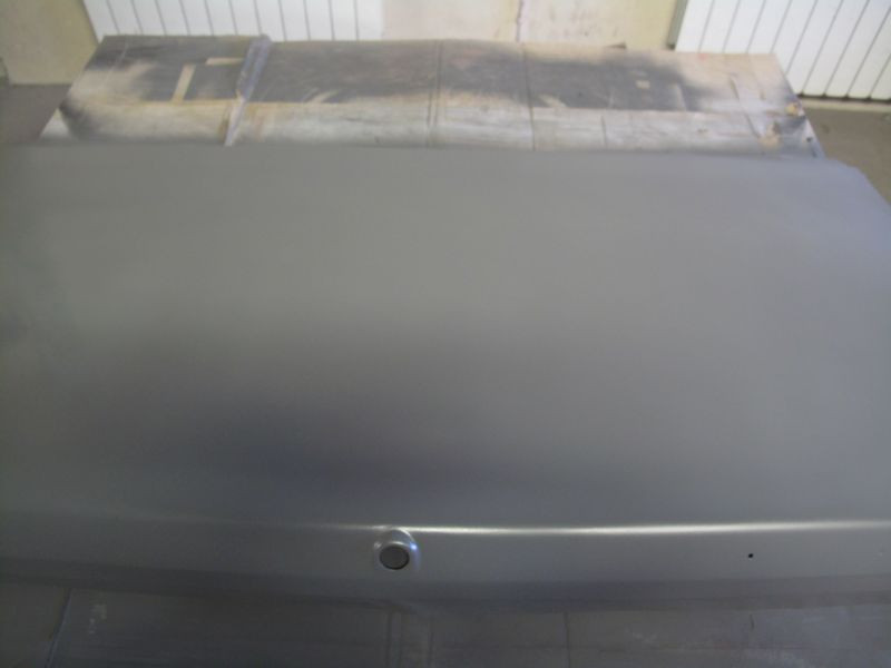

Kapoti ja tagaluugi sisepindadega tegelemise käigus oli vahepeal arutelu autoga seonduvate isikutega. Et kuidas ja mis järjekorras midagi värvida.

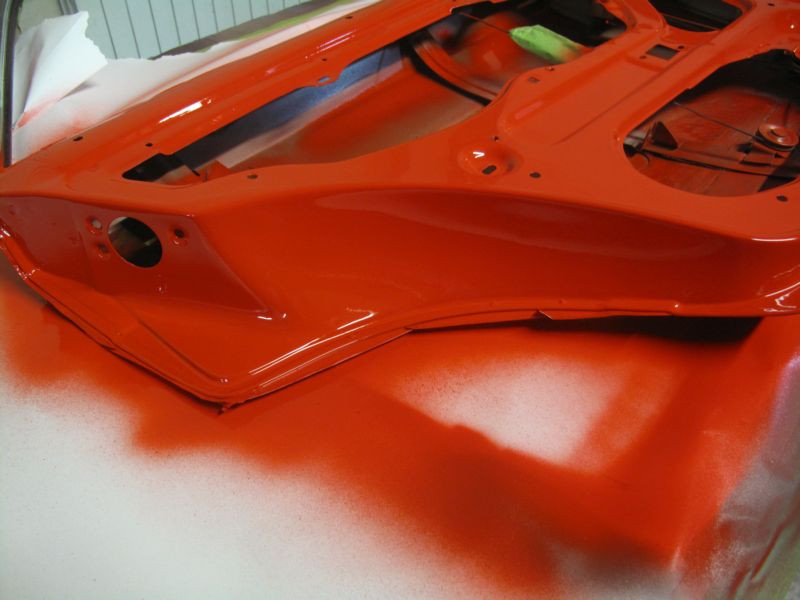

Seoses sellega tekkis üks eksperimentaalplaan- võõbata tagaluuk seestpoolt värviga üle et vaadata, missugune ta siis lõpuks jääb.
Eelnevalt sai pealmine pind peale lihvimist samamoodi halli täitevkrundiga kaetud nagu uksedki:
Matistatud sisepindade jaoks, et hoida kokku aega, materjale ja närve(eriti neid viimaseid, sest närvid on taastumatu loodusvara), sai organiseeritud aluskrunt nn. "märg-märjale" tehnoloogiaga:

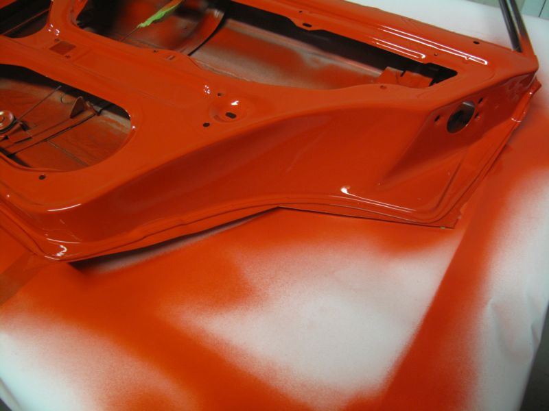

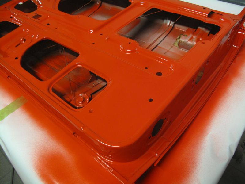

Umbes tunni möödudes, kui krunt oli piisavalt läbi kuivanud, läks peale selline värv:

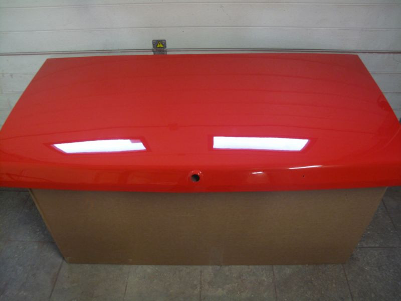

Ja lõpptulemus sai niisugune. Peale läks kaks kihti värvi:
Pildilt tundub see asi oranž(valgus petab), aga tegelikult on ta ikka suht Ferraripunane. No nagu 1985 aasta Testarossa näiteks.
Originaaltooni nimetus oli sellel 07-mel tegelikult Korridapunane, värvikoodiga 165, aga see põlati ära. Öeldi et see küpse porgand ei sobi mitte.
P.S. Ja eriti kui arvestada et numbrimärgil olevad tähed on MAD, siis autol kunagi valmiskujul tema hüüdnimi "Punane Hull" ehk õigustab ennast.

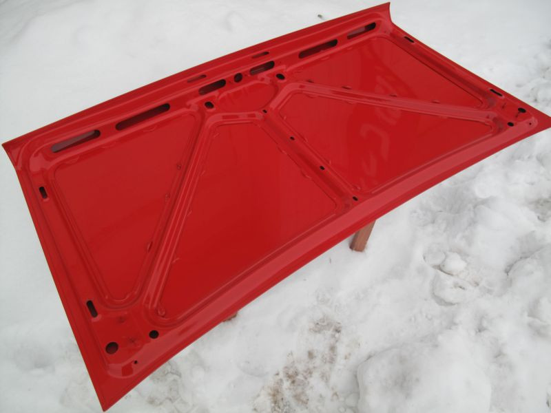

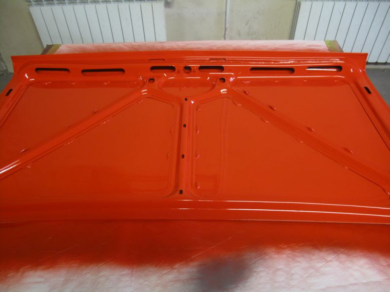

Ääremärkuse korras mainiks et mõni päev tagasi tõstsin tagaluugi õue ja tegin paar fotosüüdistust.
Nagu piltidelt näha, tegu on ikkagi punase värviga. Mitte oranž või pleekinud porgandi tooni vms.

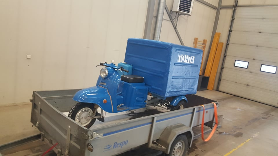

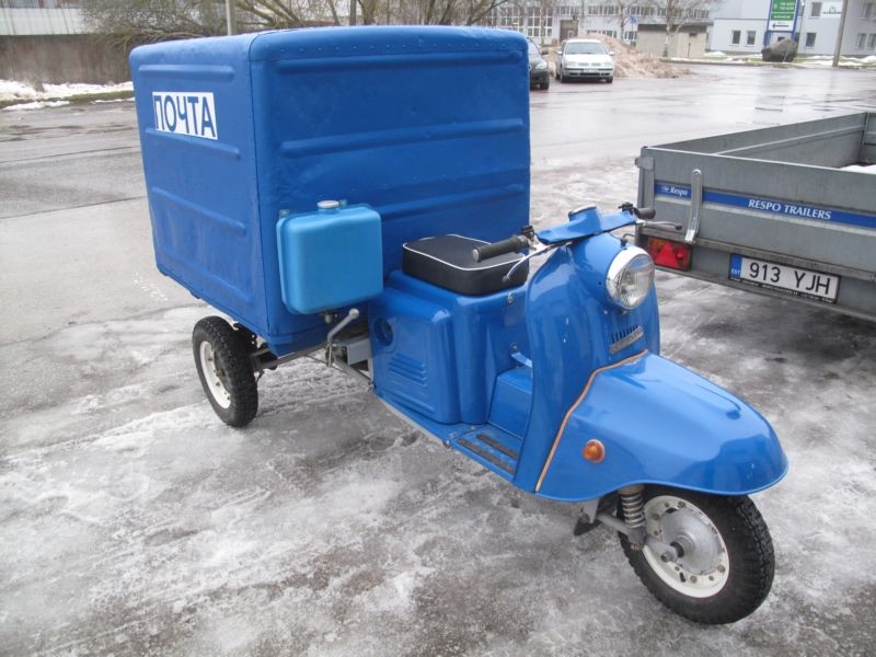

Mis siis vahepeal toimunud ka on ? Kui lollimängimine välja arvata, siis mitte midagi erilist.
Ei, tegelikult on midagi toimunud ka aga otseselt 07-mega mitte seonduvalt. Paar tööd tuli vahele, mis niiöelda ekspromptkorras tuli ära teha.
Neist huvipakkuvaim on siin:

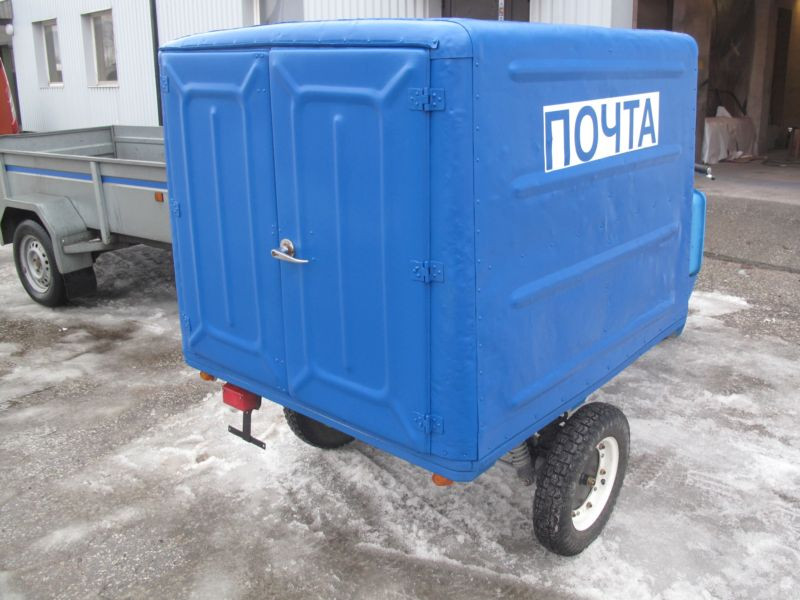

Kogu rolleri võõpamise au ma endale ei võta. Minu ülesandeks oli ainult "kuut" sinise värviga üle võõbata.
Omanik oli liivapritsiga juba ära puhastanud ja värvinud kereosa, mis jääb kuudist ettepoole. Furgooni kohta öeldi et ei hakka midagi pahteldama, kruntima või sirgeks voolima- need mõlgid mis on, need jäävad ja läheb niisama värv peale.
Isegi taldlihvijaga ei lubatud lihvida, sest siis on alumiiniumist needipead kõik lapikuks lihvitud. "Karukeele" ja nitrolahustiga alumiiniumist plekipind üle käia, esiots, alusraam ja tagasild kinni katta ning siniseks värvida. Kõik.
Jutu järgi ei olegi midagi erilist, tegelikult kulus selle kõige eelneva peale päris mitu tundi. Katmine neist oli kõige ajakulukam.

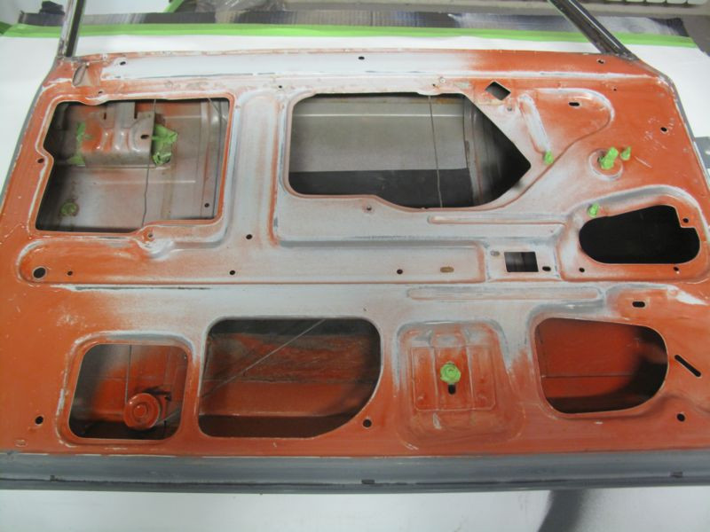

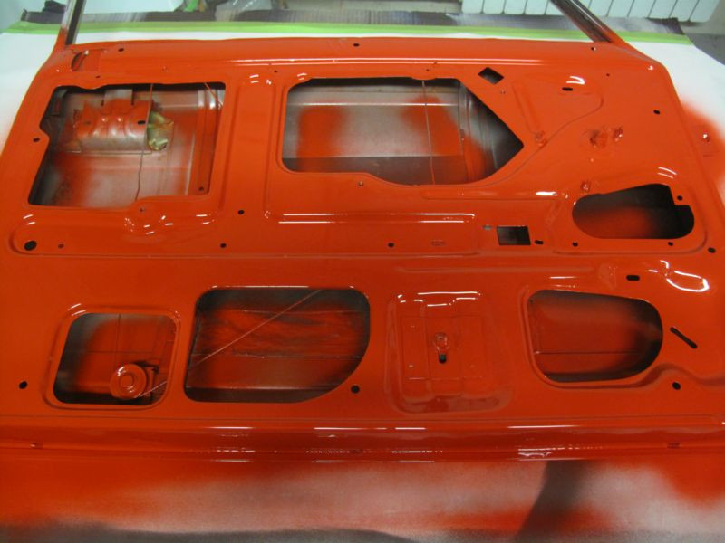

Paar ust said vahepeal sisepindadele värvi peale.
Juhiuksele tuli uus pigi- või mürasummutusmatt sisse panna.
Tehases paigaldatu oli sõna otseses mõttes liimist lahti ja lössi vajunud nagu põline peolõvi pandeemia ajal.
Siis polnudki muud, kui et lukustussüsteemid uste seest välja, lihvimine ja katmine ning läks sisepindadele kaks kihti värvi:

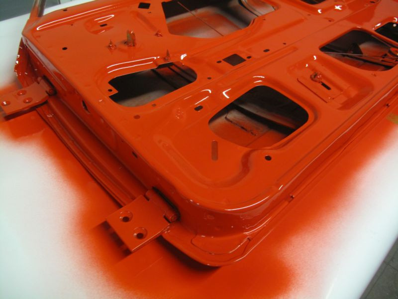

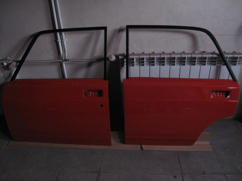

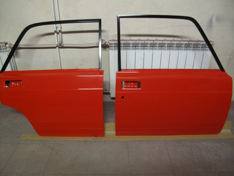

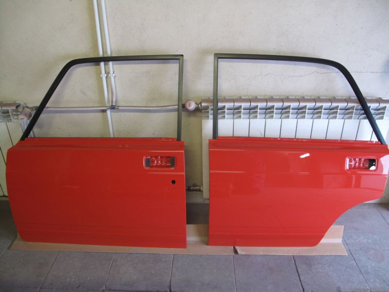

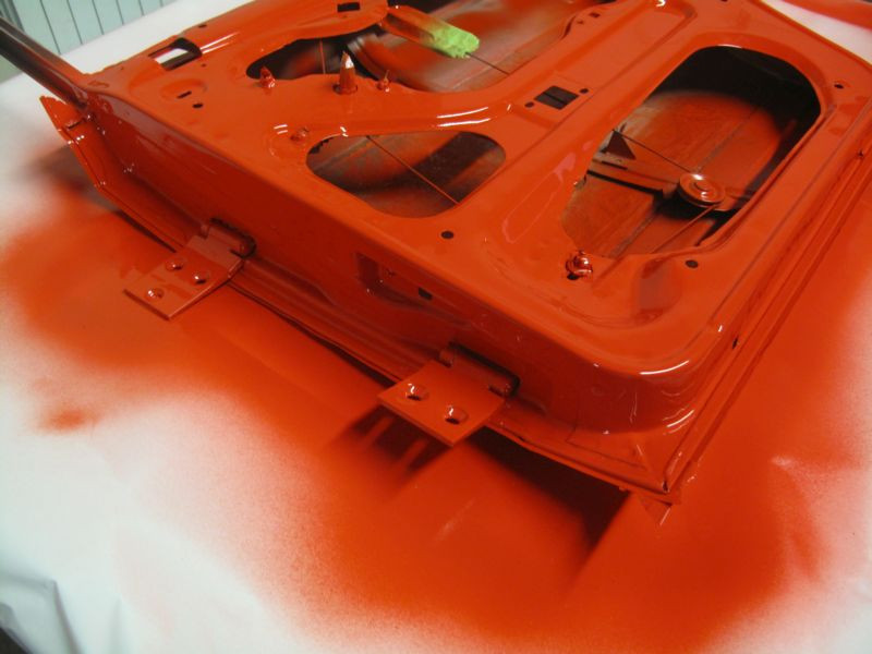

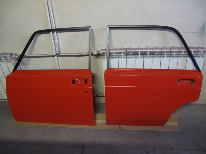

Selle aasta viimase tööpäeva puhul viimane postitus. Paar keredetaili said nüüd valmis.
Vaatasin et seda punast värvi kulus tagaluugile ja ustele kokku poolteist liitrit koos kinnitiga. Sisepindadele kaks, välispindadele 3 kihti. Nii et siis saab hakata edasi arvutama, palju seda terve auto peale kuluda võib. Või noh, kulub palju kulub- kõik kulub ära.

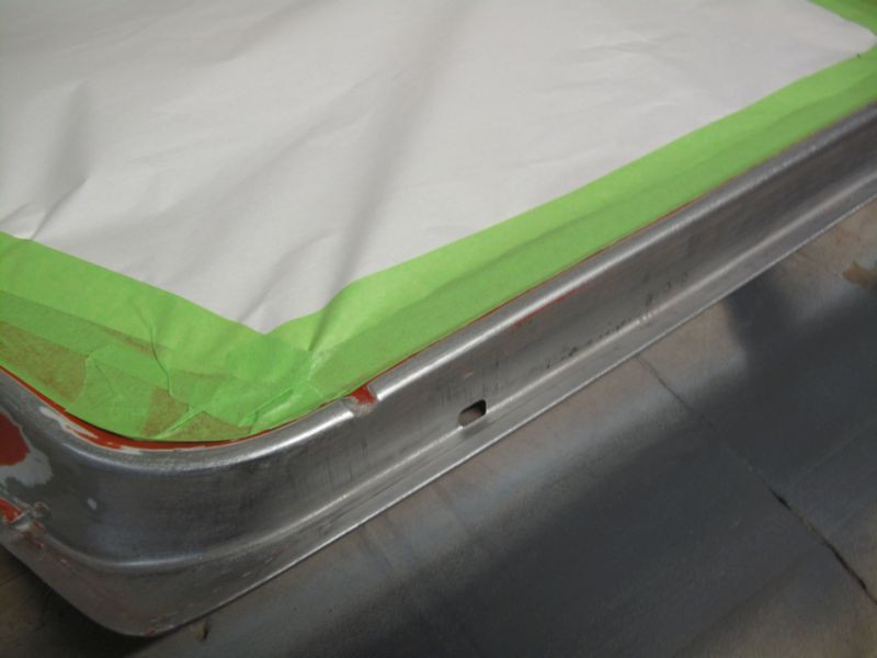

See, millega tehases klaasiraame värviti, oli vist mingi ühekomponentne mattmust. Ühekomponentset mattmusta müüakse aerosoolvärvina tänapäevalgi, aga ma otsustasin et klaasiraamid võiksid saada kahekomponentse(s.t. kinnitiga) mattmusta värvi alla. Ehk ta kestab siis natuke kauem.
Vanasti oli lihtne- võtsid lihtsalt ühe musta värvi ja oligi olemas. Tänapäeval on lisaks teistele ka neid musti toone mitut erinevat.
Ma valisin seekord värvi koodiga RAL 9005 ja tooni nimetus on Tiefschwarz. Ehk siis kõige mustem must, mis vist üldse olla saab.
Et aga ustega pole muud, kui et oodata kuna "komisjon" järgmise aasta algul tuleb uksi hindama ja kui sobivad, siis nad samas ka ära viia.
Eks nad nagunii tahavad veel mingit kerget poleeri ka saada ja värviparandusi sest et nagunii tuleb auto kokkupaneku käigus täkkeid sisse. Aga nagu auto omanik ütles et esimene täke värvitud auto puhul on kõige valusam- edasi on juba pohhui.

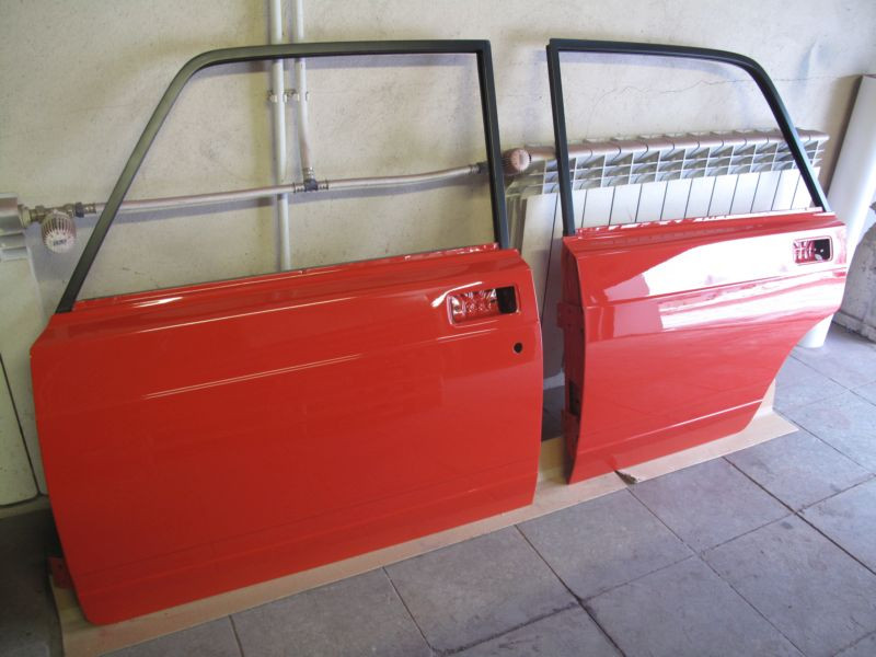

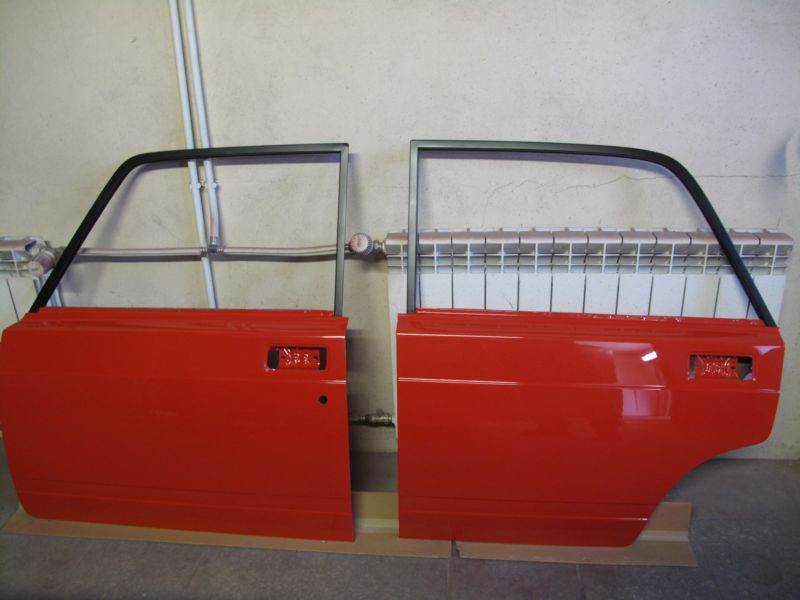

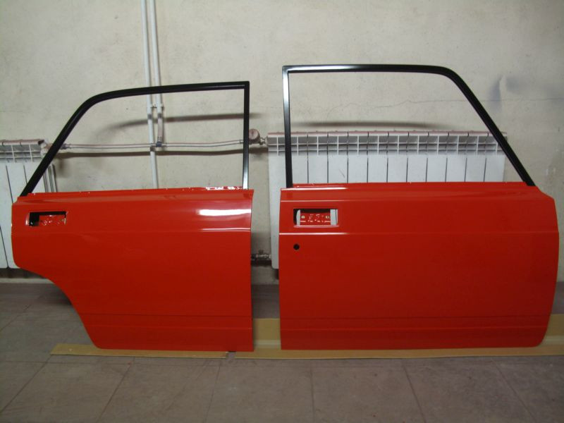

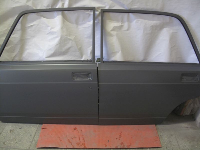

See nädal said viimased uksed ka endale uue värvikuue.
Algul seestpoolt....
... ja mingi moment väljaspoolt:

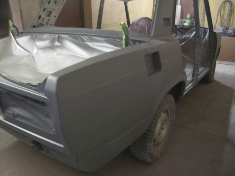

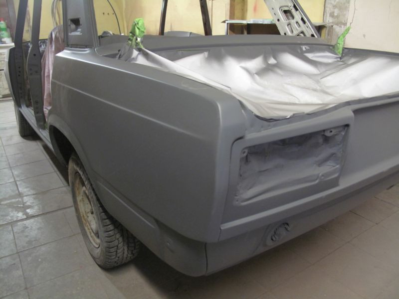

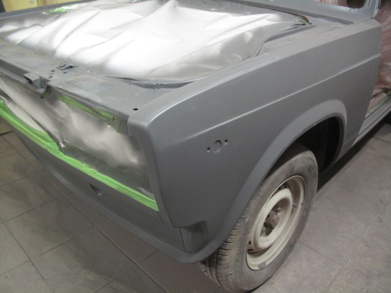

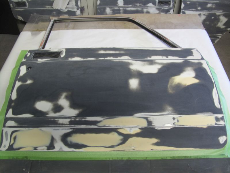

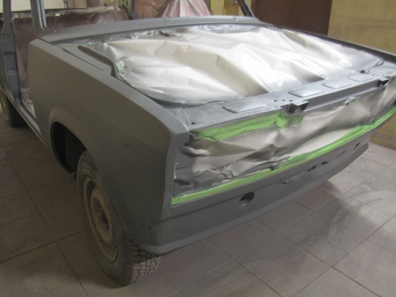

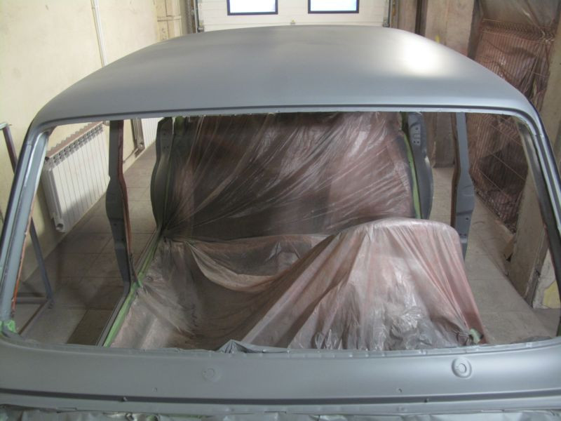

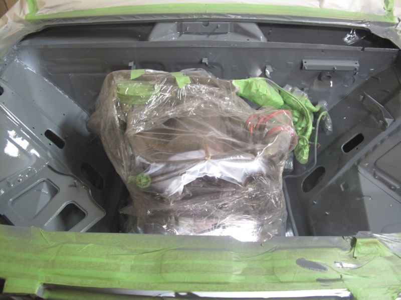

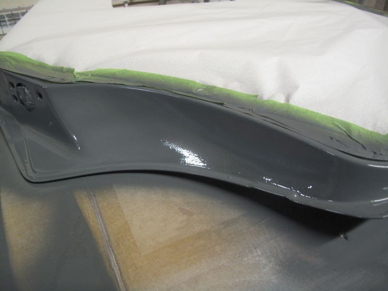

Et aga "07"-le on vahepeal uus täitevkrunt peale susistatud. Sedakorda siis hall:

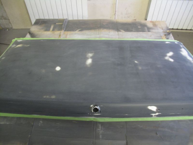

Senikaua kui ma ustega tegelesin, suutis see must täitevkrunt vahepeal kerel nii ära kivistuda, et tükk tegu oli selle lihvimisega.
Sihuke paras "betoon" oli temast vahepeal saanud. Taldlihvija kettaid läks nagu leiba. Ja kõige rohkem aega läks mitte tiibade ega ukseavadega vaid katus pani mind korralikult proovile. Haljakslihvituna ega epokrundi all olevana polnud kohe keset katust asuvaid lohukohti nähagi. Alles siis kui kere oli musta täitevkrundi all ja ma seda lihvima asusin, siis nägin et siin-seal on mitmeid madalamaid kohti, mis tahaksid pahteldust.
Ega see pahtli ja krundi lihvimine polnud ka teab mis lihtne- plekk kippus "eest ära sõitma". Olgugi et seespool olid tugevdusvitsad olemas.
No ja nii sa siis lihvid ja pahteldad ja jälle lihvid ja jälle natuke pahteldad. Vahepeal oli motivatsioon nii otsas et pidin seda tikutulega taga otsima.
Aga üks väike pluss oli kogu selle ajude keberniidi juures ka- nagu ma rehkendasin, et paari kilo pahtliga peaks kere laias laastus kujusse saama(uksed, luugid ja kere ise).
Ukseaukudega oli ka paras "ooper". Peale nitroga puhastamist vaatasin et need servad kuhu ukseavatihend kinnitub, on mingi kahtlase liimi vms. asjaga koos. Nitrolahusti seda ära ei võtnud. Akutrelli otsa käiv kummiketas(millega kahepoolset teipi autokeredelt eemaldatakse) ka mitte. Taldlihvijaga sinna ligi ei mahtunud. Nii ma siis pidingi teda 5 mm tükikeste haaval žilettnoaga krõõpsima, kuni servad puhtaks said. Täiesti .....
Aga noh.... Nüüd on see etapp ka möödas ja krunt peal.

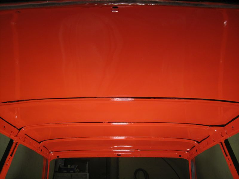

Parafraseerides kunagist luuletajat Juhan Liivi: "Punane lagi on meie toal".

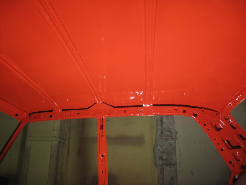

Ma vahepeal mõtlesin et kas seda epoksiidkrundiga kaetud laeplekki on mõtet värvida või ei, aga targemad soovitasid et lase ikkagi mingi värviudu peale, siis jääb see poroloonist mürasummutusmatt paremini kinni. Matistasin krundipinna ära ning lasin ühe kihi värvi peale.

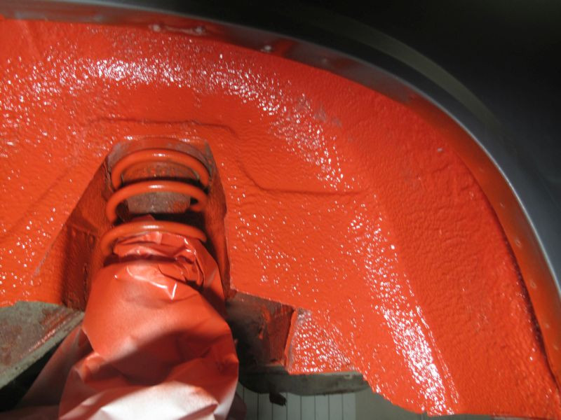

Kuigi auto oli enne töötuppa tulekut kõhu alt survepesuga puhtaks lastud, puhastasin tagumised rattakoopad suruõhuga ära, et saaks seda lahtist sodi veel kätte. Nood läksid algul kivikaitse alla ja kui too kuivanud, said kaks kihti värvi peale.
Juhipoolne:
Kõrvalistujapoolne:
Neid nn. rallivedrusid ei maksa tähele panna, sest peale keretöid lähevad veermikujupid vahetusse ning sillad võetakse alt ja lähevad liivapritsi. Siis saab millalgi-kuidagi ehk ka selle põhjaaluse autoga samat värvi teha.

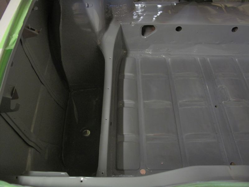

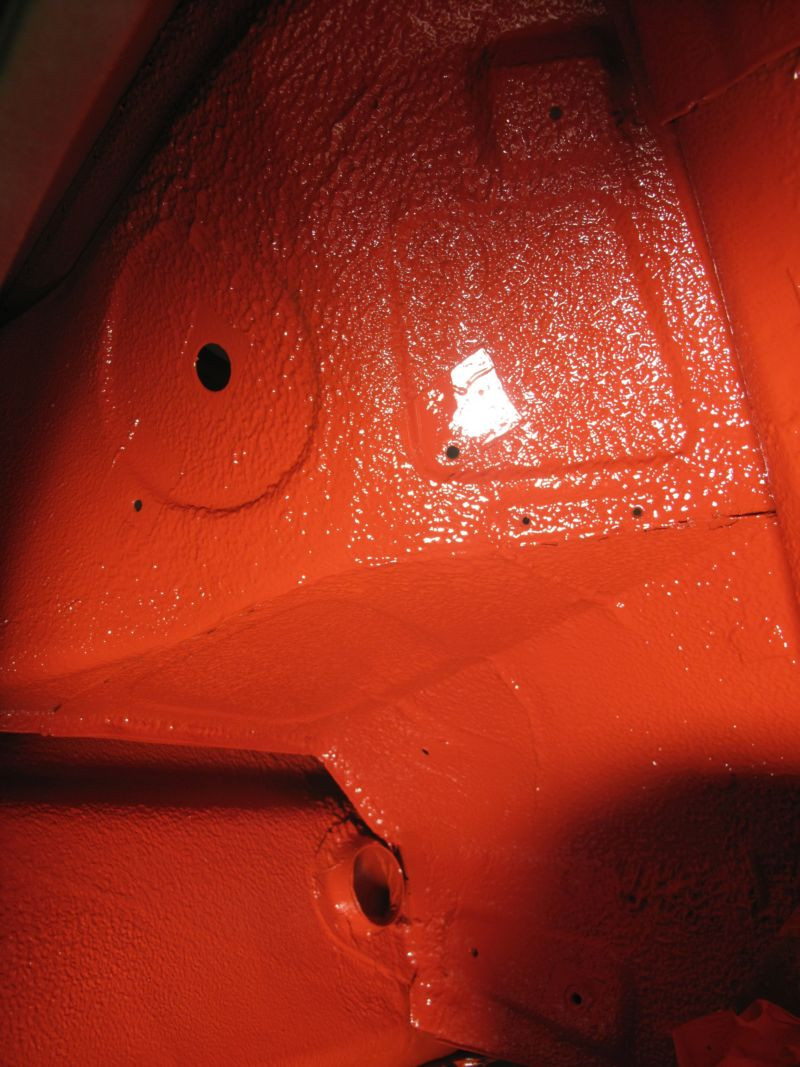

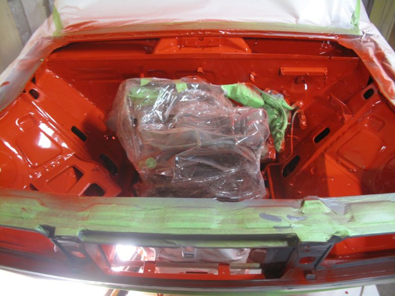

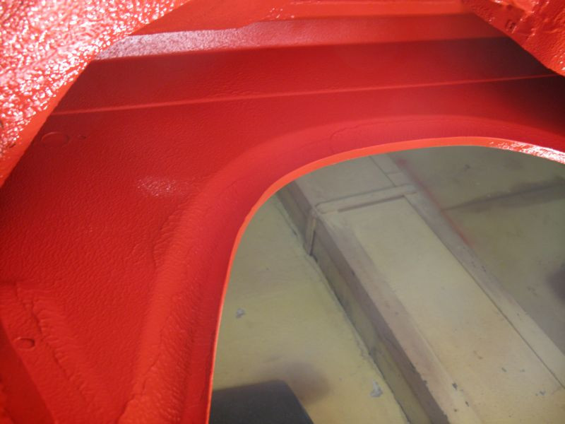

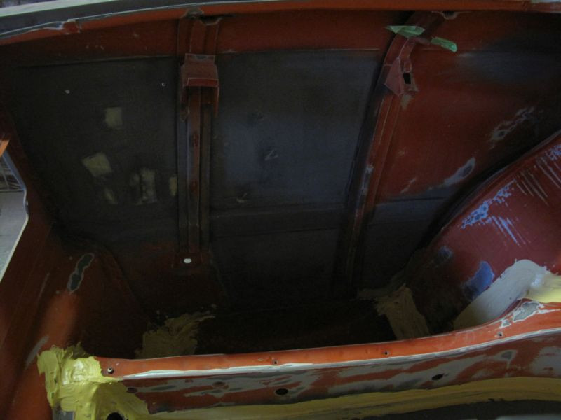

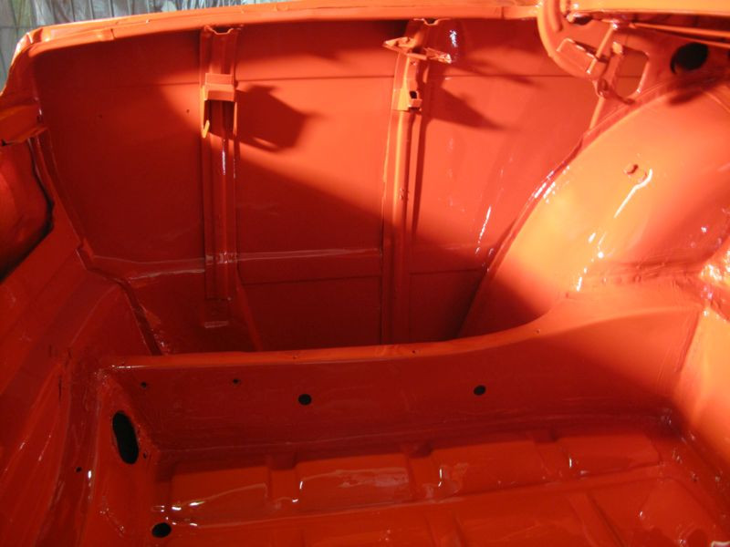

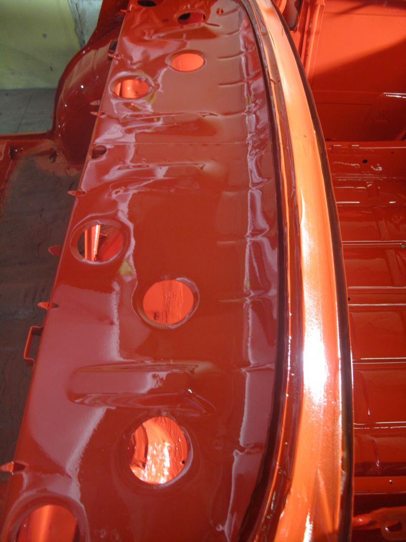

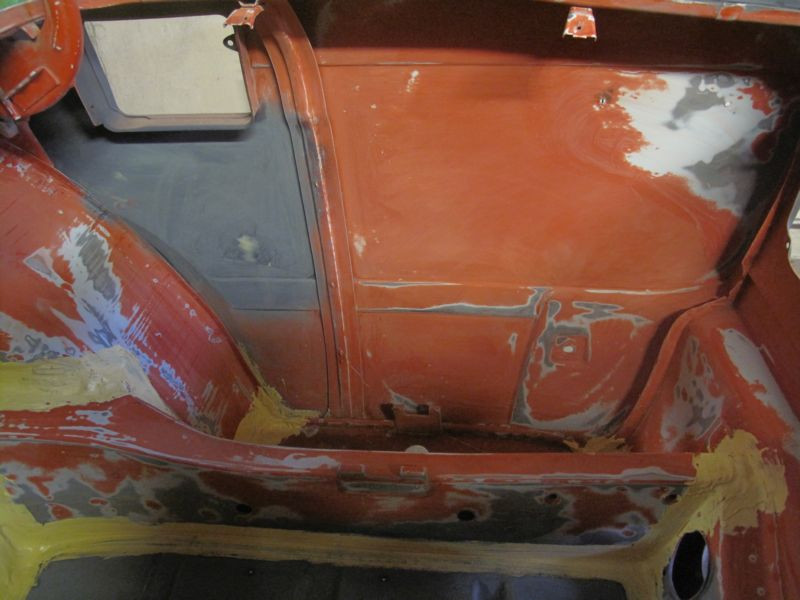

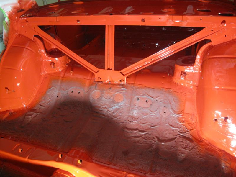

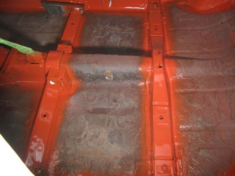

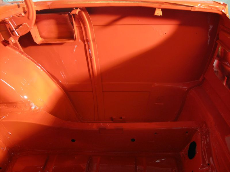

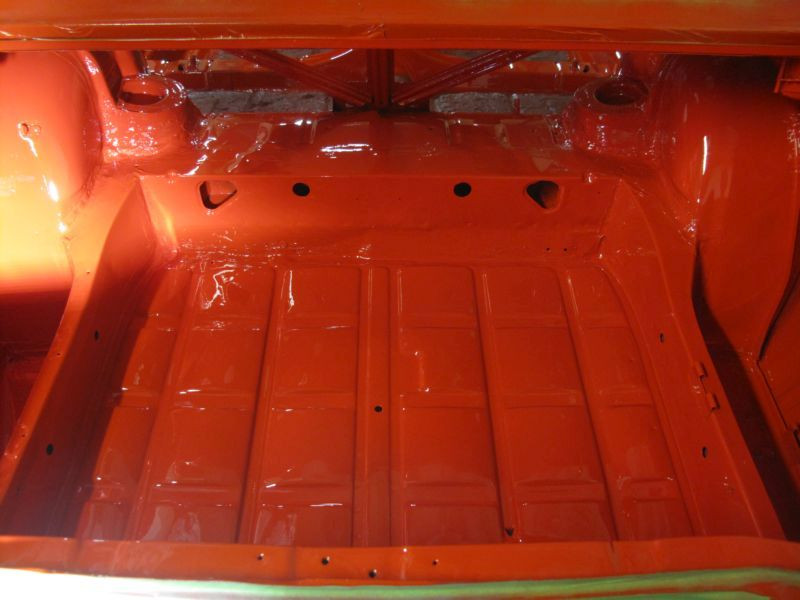

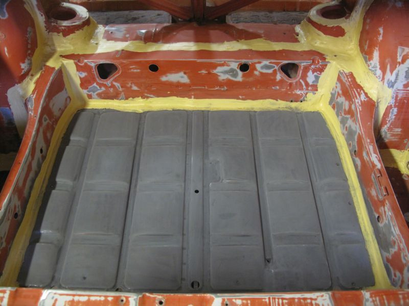

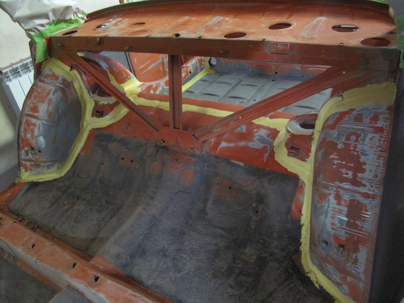

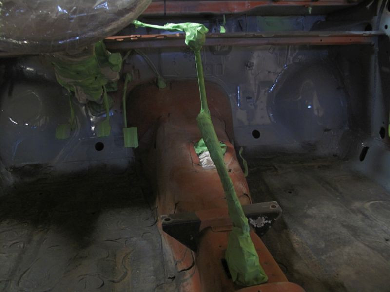

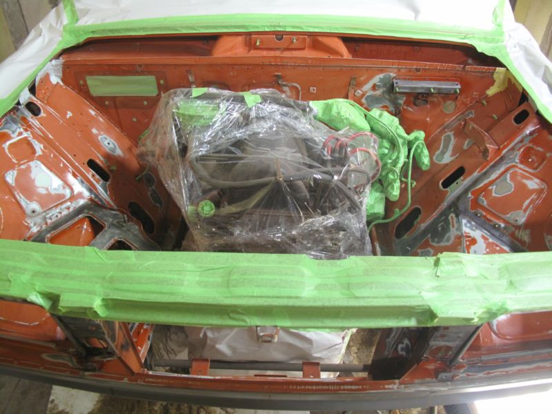

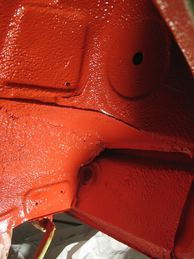

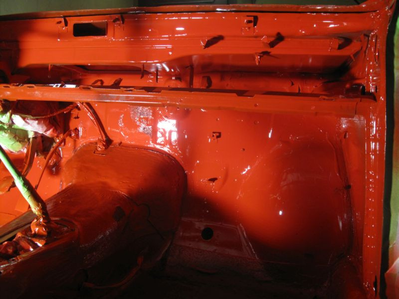

Ütleme nii et mingi keretööde etapp 07-me juures on jälle ühele poole saanud. Sedakorda siis pagasiruum ja salong.
Pagasiruumi põhi oli oma eluaja jooksul näinud küll vett, küll vilet. Vee saatel sigines rooste põhjapleki peale ja vile saatel oli pagasnikusse igasugust manti loobitud. Need põhjatugevdused olid ikka suht lömmis omadega. Õnneks ma sain haamrivarrega altpoolt põhja pihta koputades suuremad loperdused välja. Nii et seda pahtlit esialgse hinnanguga võrreldes väga palju ei kulunudki. Aga voolimist oli ikkagi üksjagu.
Rooste oli põhjaplekil õnneks pindmine ja ühtegi "plaanivälist" roosteauku juurde ei tekkinud. Tollest ma sain traatkettaga jagu.

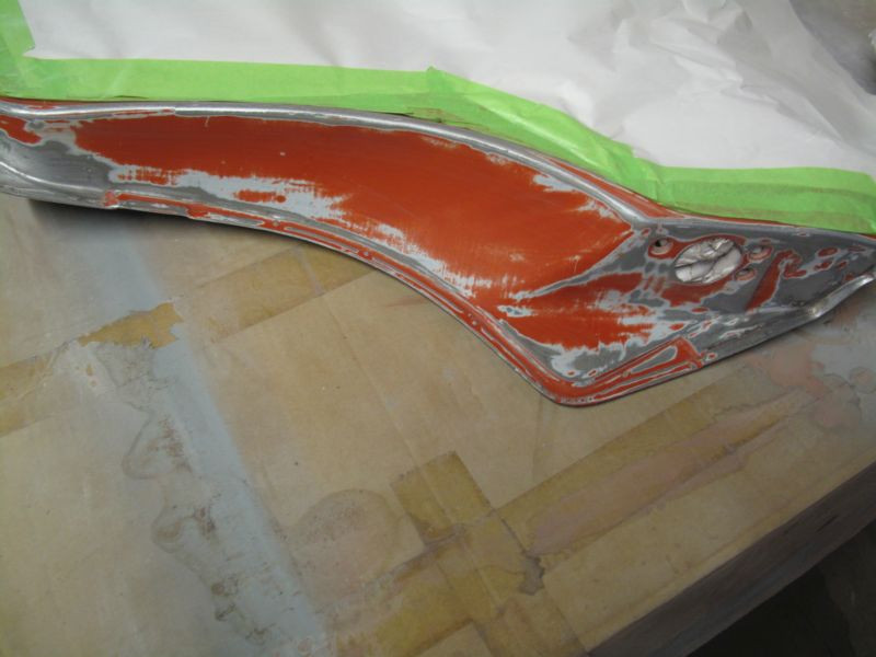

Tagatiibade sisepinnad olid teadupärast relakaga haljaks lihvitud et saaks spotteriga ka seestpoolt plekki trimmi tõmmata.
Nood said pahtliga kerge iluravi ning läksid samuti täitevkrundi alla:

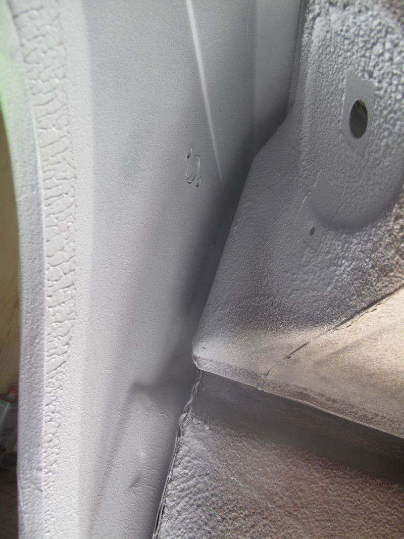

Kui autol peale demontaaži sisepindasid kasisin erinevate keemiatega, leotasid need tehases pealekantud hermeetiku lahti.
Nii et enne värvimistöid tõmbasin kereplekkidel liitekohad sellise samat tooni beeži hermeetikuga üle.
Hermeetik ise on selline:
Iseenesest täitsa normaalne mögin, aga asjal on üks "aga"- olenevalt pealekantud kihi paksusest võib lõplik läbikuivamine kesta kuni 24 tundi.
Et mida kauem ta kuivada saab, seda parem. Lõplikult läbikuivanuna pole seda ohtu et ta värvipinna all "taignaks" jääb.
Pärast ei jõua ära vanduda, kui autot kokku pannes kogemata mingi asja või käega pinnale vastu puutub ja siis avastad et hermets on täiesti toores.
Siis võib vaatepilt olla midagi sellist nagu kunagi ühes veneaegses laste multifilmis "Pagar ja korstnapühkija" (4:30-4:50 min.), kus korstnapühkija üritas hakata pagari kombel tainast sõtkuma ja lõpuks oli ise ülepeakaela sellega koos.
Viimati muutis 06VAZ, 01 Veebr 2022 22:00, muudetud 2 korda kokku.

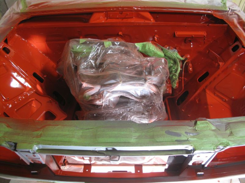

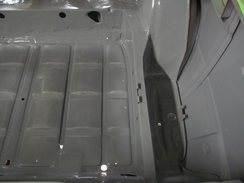

Aga mingi aeg olid siis veel viimased pinnapuhastused tolmuimejaga(kaks Togliatti kaselehte tuli ka veel tulemüüri pleki vahelt välja) ning läks hall aluskrunt pindadele peale:
Ning kui krunt oli umbkaudu pool tundi kuivanud ja ära tahenenud, läks omakorda värv peale. Panin kaks kihti:

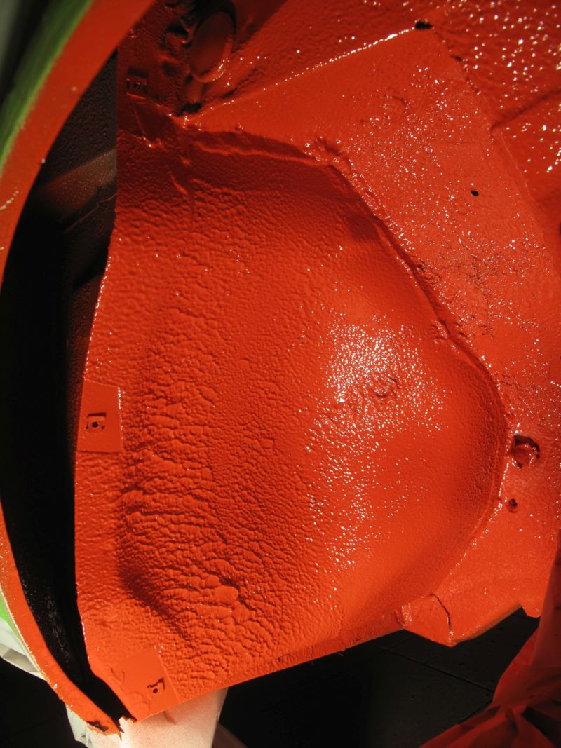

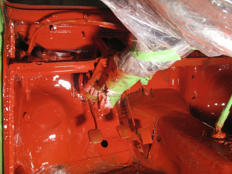

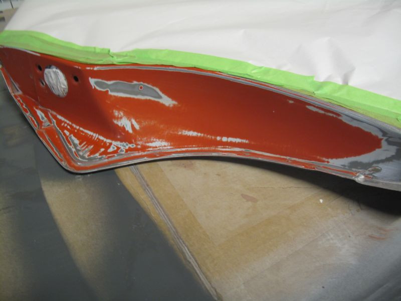

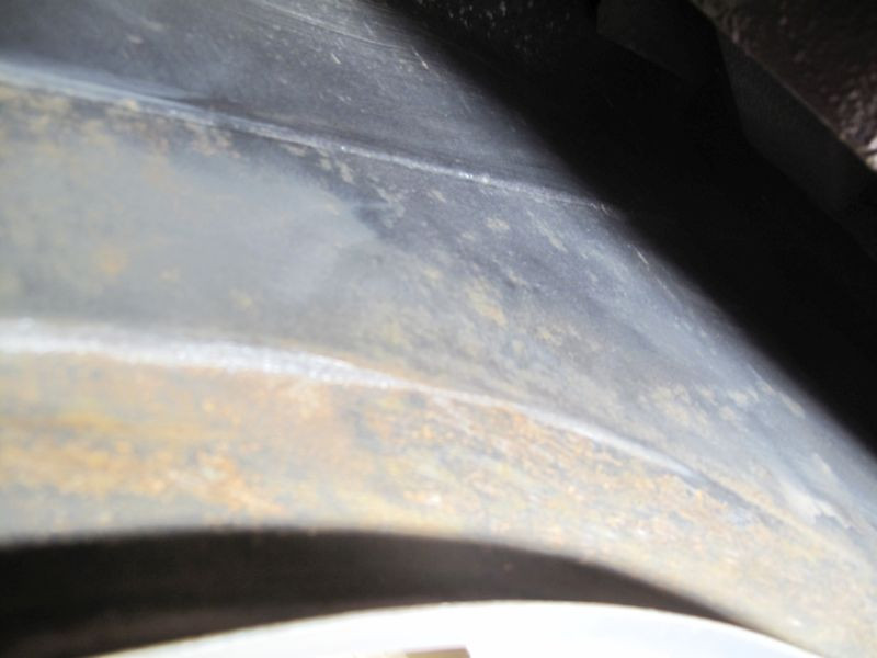

Esimeste rattakoobastega oli tööd tagumistega võrreldes tunduvalt rohkem.
Nood sisaldasid igasuguseid asju: õli, tolmu, paakunud pori ja mida kõike veel. Mootoripesuvedelik seda aegade jooksul kogunenud saasta lahti ei suutnud leotada. Siis polnudki muud kui et pintsel ühte kätte, lahustitops teise kätte ja hakkasin neid sammhaaval puhtaks pesema.

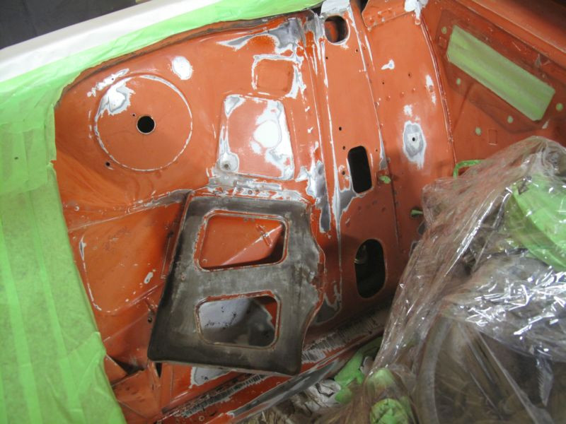

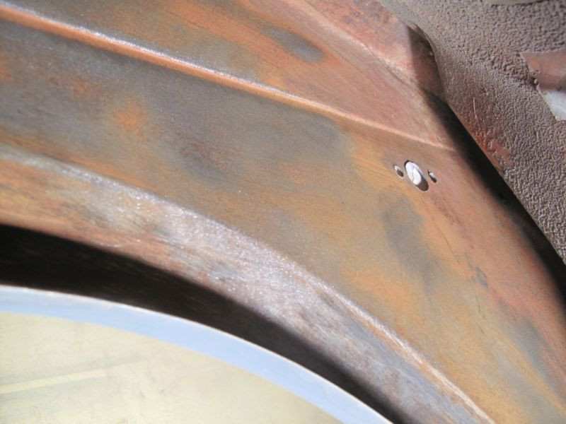

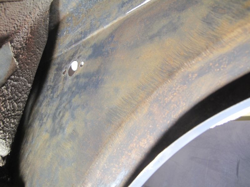

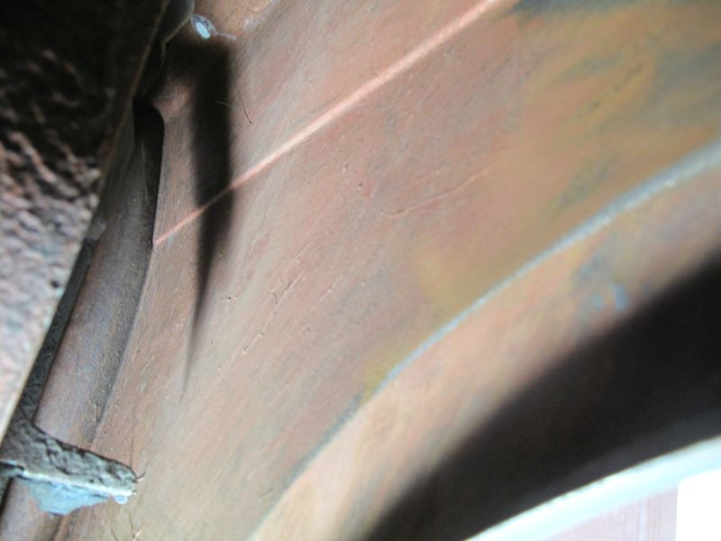

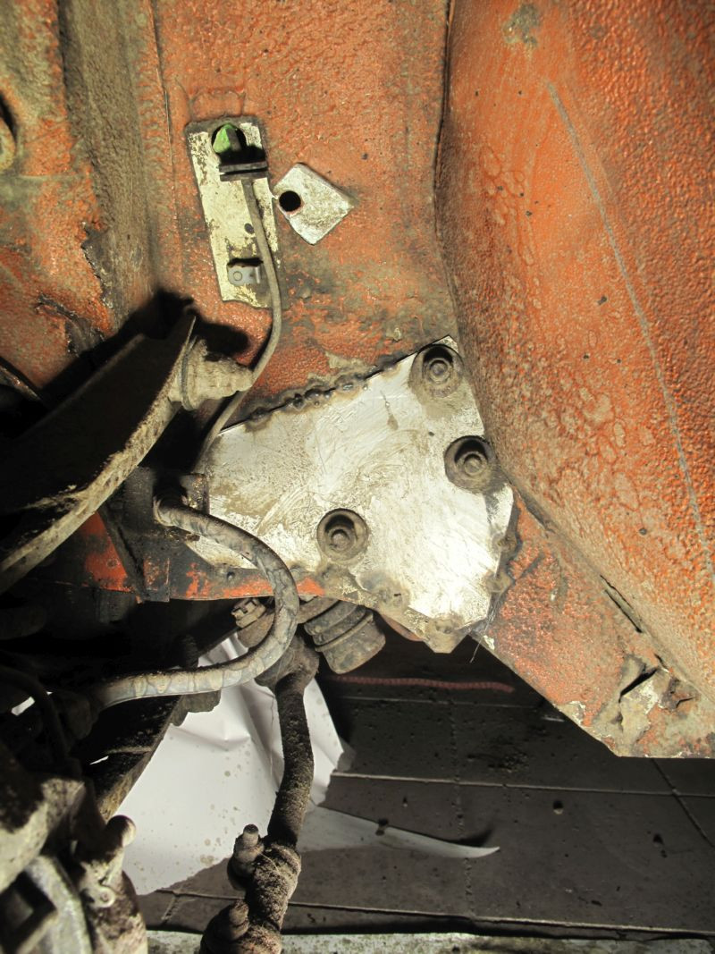

Õlise kõntsakihi alt tuli juhipoolsest rattakoopast niisugune asi välja:
Ilmselt mingil põhjusel oli pandud poolraamile "lapp" peale. Oli see põhjus rooste või hoopis avarii, ei oska öelda.

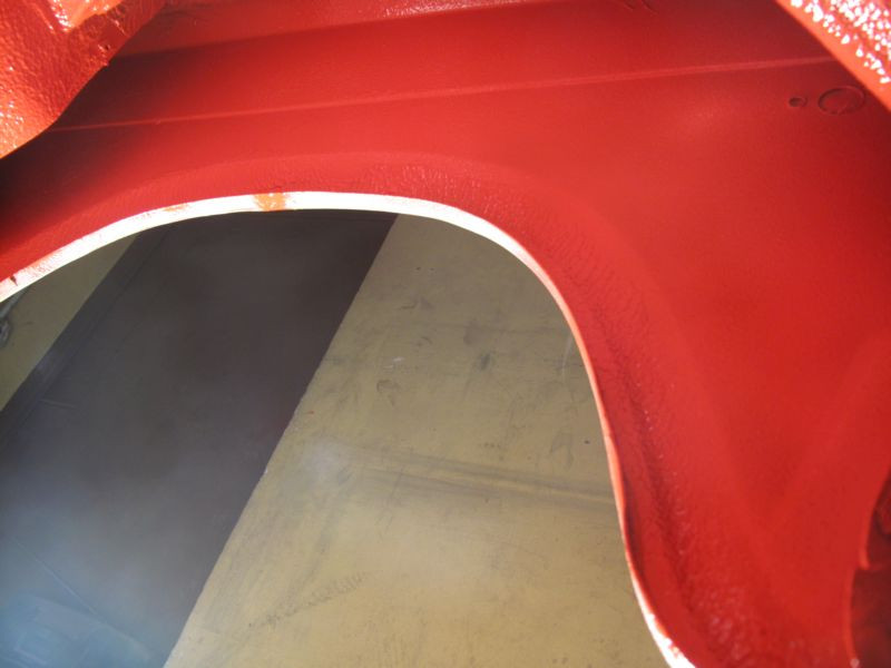

Kuigi tiivad said pealtpoolt epokrundiga kaetud ja muud krunti ka peale, tuleks sama asi seestpoolt ka teha. See on selline tavapärane ütlus et niiskus tungib autosse väljaspoolt, aga roostetama hakkab auto seestpoolt väljapoole. Seepärast saigi organiseeritud akutrell, taldlihvija, erineva mõõduga traat- ja lihvkettaid ning püüdsin seda roostet kätte saada nii palju kui ma vähegi ligi pääsesin nendele pindadele.
Tundus et neid esitiibasid polnud mitte keegi peale vahetamist seestpoolt mingi ainega töödelnud. Ainuke, mis oli, oli õhuke krundikiht.
Kõige paremad need pildid välja ei tulnud sest et rattakoopas oli suht kitsavõitu, ütleme nii.
Juhipoolne esitiib seest- ja eestpoolt:
Uksepoolne osa:
Parempoolne esitiib seest- ja eestpoolt:
Sama tiib ukse juurest:

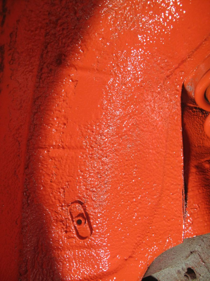

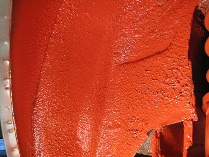

Kui rooste laias laastus maha lihvitud, läks tiibade sisepindadele niisugune roostemuundur peale:
Haiseb päris korralikult. See asi tahab lõpliku läbikuivamiseni saada aega kuni 16 tundi. Siis peale pindade karestamist võib peale lasta kas krunti, kivikaitset või mastiksit vms.

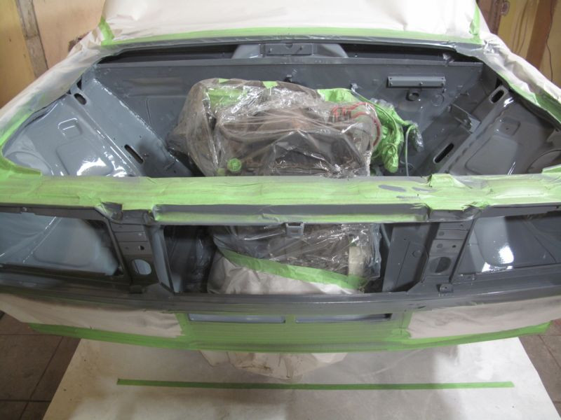

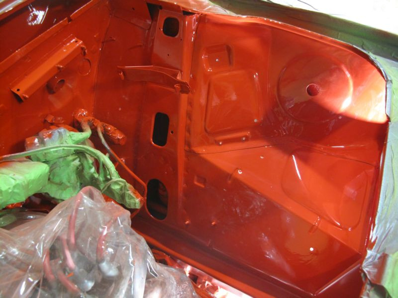

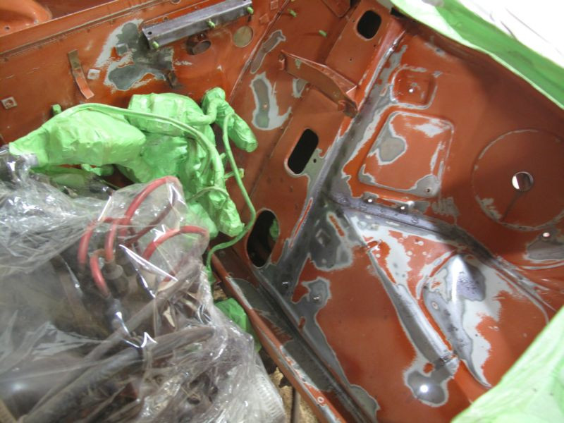

Nagu piltidelt näha, on mootoriruumis ka natuke midagi tehtud:
Katmine oli see kõige ajakulukam töö. Kõik need voolikud ja torud ja kuratteabmisveelkõik.
Läbivat roostet õnneks polnud, aga need igasugused nurgatagused ja nende roostest puhastamine oli paras närvikulu.
Lanzeroonidel said haljaks puhastatud kohad omale samuti kihi roostemuundurit peale. Mõne pildi pealt on näha et see reageerimisprotsess hakkas juba vaikselt peale:

Selle poolraami külge "keevitatud" pleki eesmärk on reeglina antud koha tugevdamine. Tavaliselt kähkusõidu jaoks.
Kui see on ainuke koht, mis kerel tugevdatud, siis võib tekkida küsimus, et miks?
Tekkis ka mul küsimus, et kui keretöödega on mindud üpriski peensusteni, siis miks on mootor veel endiselt oma kohal?
Ütleks, et töö lihtsustamise, parema tulemuse eesmärgi nimel ja kogu sellise projekti mahu juures, on mootori jms eemaldamine (ja ka hilisem paigaldamine) üks väiksemaid ja lihtsamaid protsesse.

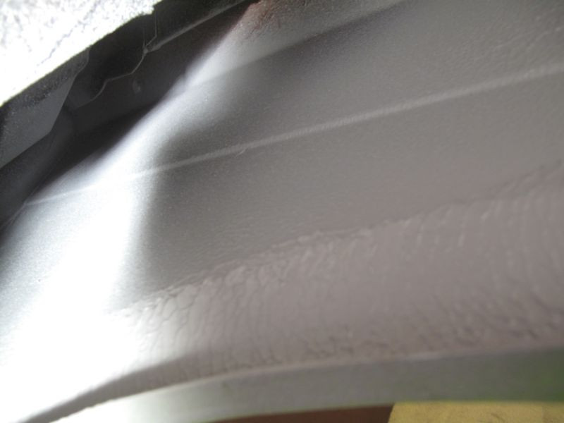

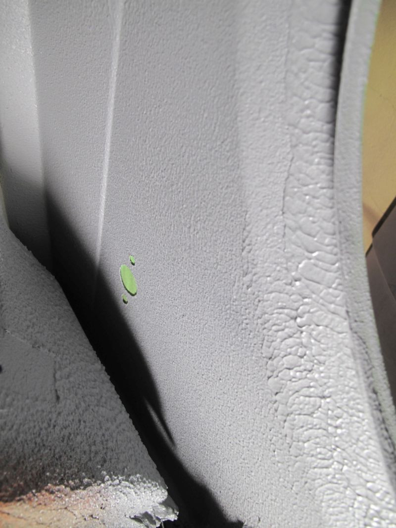

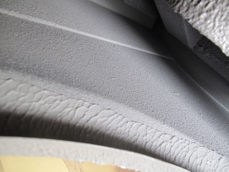

See plekist paik oli ainuke poolraamide juures. Kõrvalistuja poole peal polnud sellist "lappi".
Ja mootori ning sildadega tegeletakse siis, kui autol keretööd ära tehtud. Viiakse ühe remondimehe juurde, kes siis asjaga edasi toimetab.

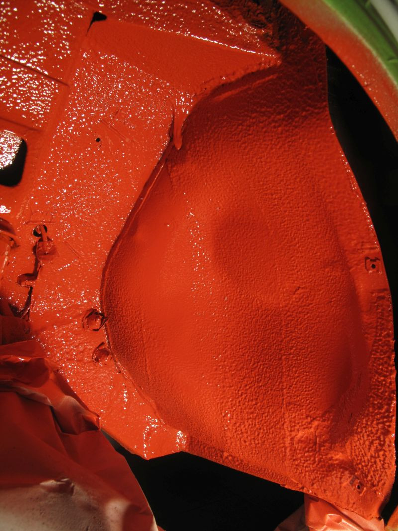

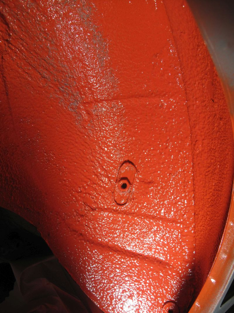

Et aga tiibade sisepinnad said peale kruntimist kivikaitsekihi ka peale. Sisuliselt terve liitrine purk kulus ära:
Juhipoolne tiib eestpoolt:
Ja ukse poolt vaadatuna:
Parempoolne esitiib eestpoolt:
Ning salongipoolne osa:
Mingi moment läks mootoriruumile "wet-on-wet" tüüpi aluskrunt peale...
... ja niikaua kuni krunt tahenes, tehti mulle värvipoes valmis aerosoolvärv koos kinnitiga:
Seda ma kasutasin siis sellistes kohtades, kuhu värvipüstoliga ligi ei pääsenud (nurgad ja nurgatagused, mootoriploki tagune tulemüüriplekk jms.)
06VAZ
Postitusi: 244
Liitunud: 07 Sept 2009 00:37
Re: Projekt "VAZ 2107", 06VAZ, 1985
Postitus Postitas 06VAZ »
Ega siis polnudki midagi kui värv püstolisse ja "tuld !". Mootoriruumi läks samuti kaks kihti:
Kuna esimestel rattakoobastel oli see mastiksikiht võrreldes tagumistega tunduvalt paksem ja krobelisem, siis tuli mul kahe värvikihi asemel kolm lasta, et kõik pinnad ikka kaetud saaksid.
Juhipoolne rattakoobas:
Tiiva sisekülg:
Ja sama asi teisipidi:
Et noh... Aega läks, aga sisepindadega hakkab asi varsti ühele poole saama.
Järgmine nädal võtan kapoti ette ja vaatan mis ja kuidas tolle sisepinnaga teha. Aga enne tuleb mul (juhul kui ilm lubab) auto korraks õue lükata ja töötuba ära koristada. Nende võõpamistöödega on töötoast saanud sujuvalt "punanurk"- ainult pioneerilipp ja Lenini kipskuju on veel puudu.
Eesti NSV ajal sündinud ja elanud inimesed ilmselt juba teavad, mis see "punanurk" täpsemalt on.
