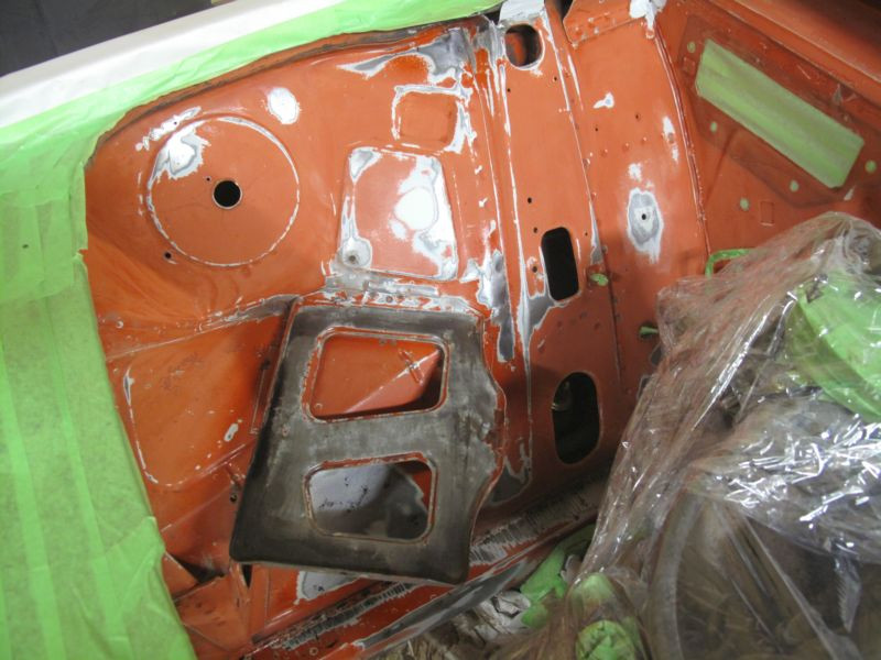

Esimeste rattakoobastega oli tööd tagumistega võrreldes tunduvalt rohkem.
Nood sisaldasid igasuguseid asju: õli, tolmu, paakunud pori ja mida kõike veel. Mootoripesuvedelik seda aegade jooksul kogunenud saasta lahti ei suutnud leotada. Siis polnudki muud kui et pintsel ühte kätte, lahustitops teise kätte ja hakkasin neid sammhaaval puhtaks pesema.

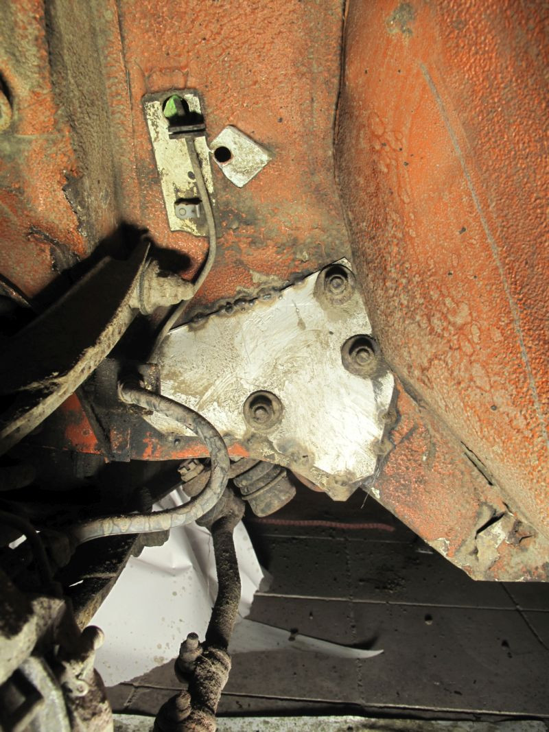

Õlise kõntsakihi alt tuli juhipoolsest rattakoopast niisugune asi välja:
Ilmselt mingil põhjusel oli pandud poolraamile "lapp" peale. Oli see põhjus rooste või hoopis avarii, ei oska öelda.
Kuigi tiivad said pealtpoolt epokrundiga kaetud ja muud krunti ka peale, tuleks sama asi seestpoolt ka teha. See on selline tavapärane ütlus et niiskus tungib autosse väljaspoolt, aga roostetama hakkab auto seestpoolt väljapoole. Seepärast saigi organiseeritud akutrell, taldlihvija, erineva mõõduga traat- ja lihvkettaid ning püüdsin seda roostet kätte saada nii palju kui ma vähegi ligi pääsesin nendele pindadele.

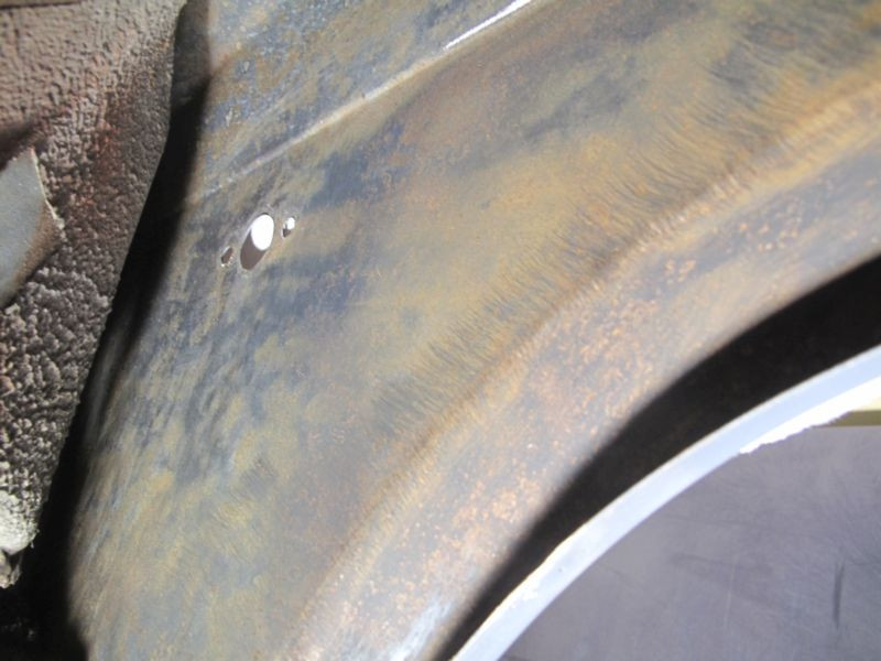

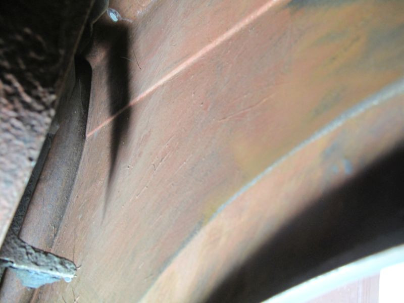

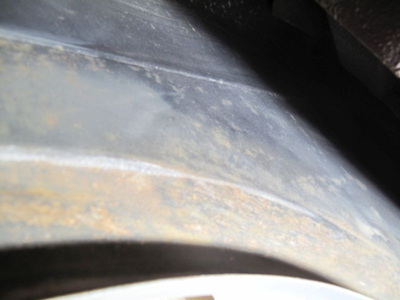

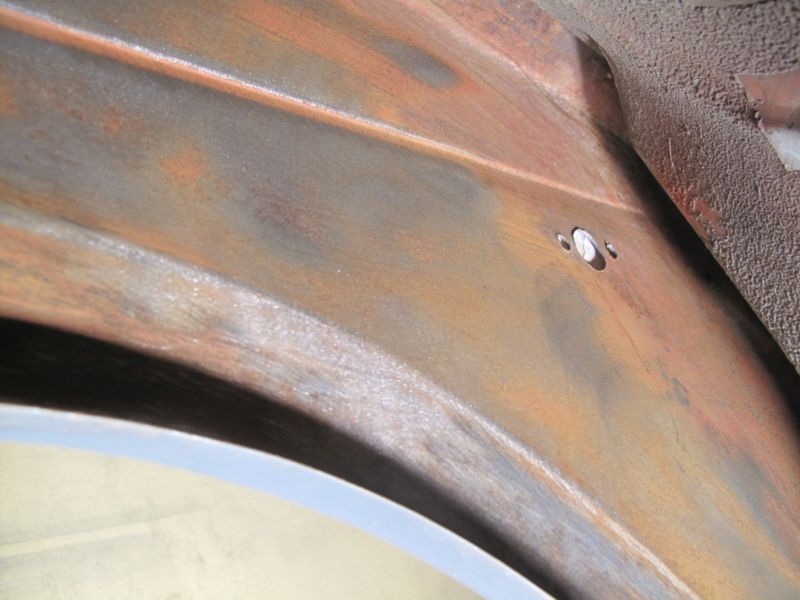

Tundus et neid esitiibasid polnud mitte keegi peale vahetamist seestpoolt mingi ainega töödelnud. Ainuke, mis oli, oli õhuke krundikiht.
Kõige paremad need pildid välja ei tulnud sest et rattakoopas oli suht kitsavõitu, ütleme nii.
Juhipoolne esitiib seest- ja eestpoolt:
Uksepoolne osa:
Parempoolne esitiib seest- ja eestpoolt:
Sama tiib ukse juurest:
Kui rooste laias laastus maha lihvitud, läks tiibade sisepindadele niisugune roostemuundur peale:
Haiseb päris korralikult. See asi tahab lõpliku läbikuivamiseni saada aega kuni 16 tundi. Siis peale pindade karestamist võib peale lasta kas krunti, kivikaitset või mastiksit vms.

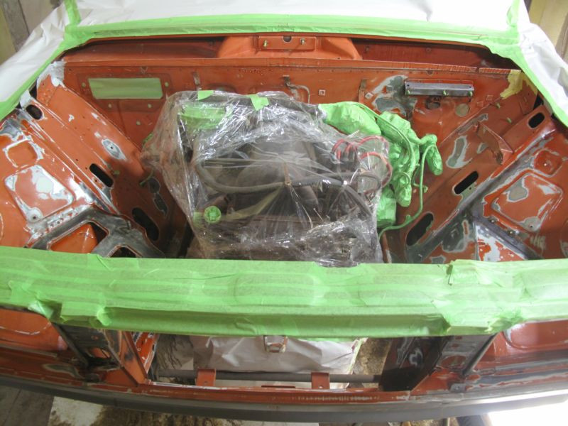

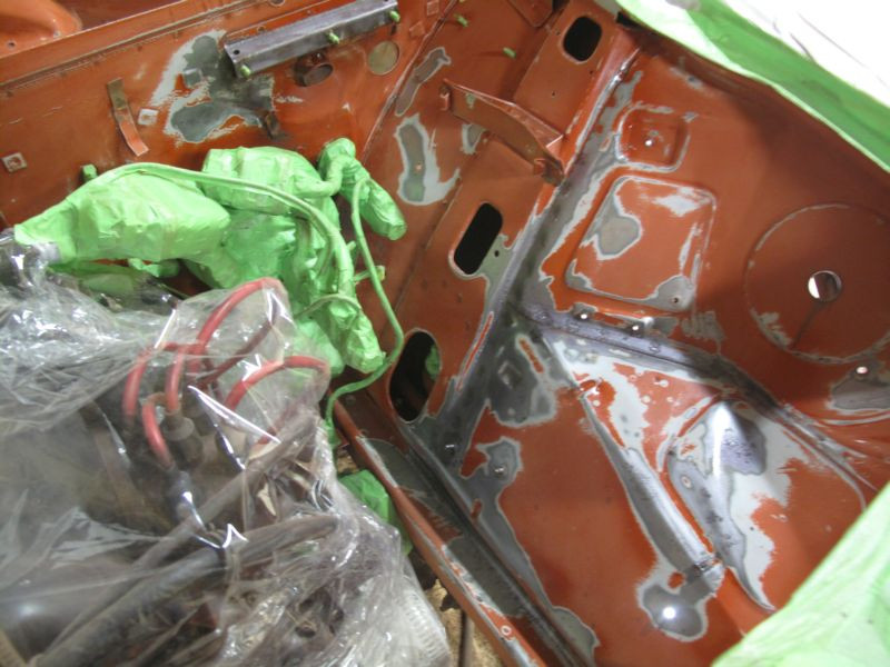

Nagu piltidelt näha, on mootoriruumis ka natuke midagi tehtud:
Katmine oli see kõige ajakulukam töö. Kõik need voolikud ja torud ja kuratteabmisveelkõik.
Läbivat roostet õnneks polnud, aga need igasugused nurgatagused ja nende roostest puhastamine oli paras närvikulu.
Lanzeroonidel said haljaks puhastatud kohad omale samuti kihi roostemuundurit peale. Mõne pildi pealt on näha et see reageerimisprotsess hakkas juba vaikselt peale:

Tubli töö on ära tehtud! Kui niipalju vaeva nähtud siis võiks viimaseks detailsuseks ka mootori maha võtta.
Re: Projekt "VAZ 2107", 06VAZ, 1985
Selle poolraami külge "keevitatud" pleki eesmärk on reeglina antud koha tugevdamine. Tavaliselt kähkusõidu jaoks.
Kui see on ainuke koht, mis kerel tugevdatud, siis võib tekkida küsimus, et miks?
Tekkis ka mul küsimus, et kui keretöödega on mindud üpriski peensusteni, siis miks on mootor veel endiselt oma kohal?
Ütleks, et töö lihtsustamise, parema tulemuse eesmärgi nimel ja kogu sellise projekti mahu juures, on mootori jms eemaldamine (ja ka hilisem paigaldamine) üks väiksemaid ja lihtsamaid protsesse.

See plekist paik oli ainuke poolraamide juures. Kõrvalistuja poole peal polnud sellist "lappi".

Juhipoolne tiib eestpoolt:
Ja ukse poolt vaadatuna:
Parempoolne esitiib eestpoolt:
Ning salongipoolne osa:
Mingi moment läks mootoriruumile "wet-on-wet" tüüpi aluskrunt peale...
... ja niikaua kuni krunt tahenes, tehti mulle värvipoes valmis aerosoolvärv koos kinnitiga:
Seda ma kasutasin siis sellistes kohtades, kuhu värvipüstoliga ligi ei pääsenud (nurgad ja nurgatagused, mootoriploki tagune tulemüüriplekk jms.)
06VAZ
Postitusi: 230
Liitunud: 07 Sept 2009 00:37
Postitus Postitas 06VAZ »
Ega siis polnudki midagi kui värv püstolisse ja "tuld !". Mootoriruumi läks samuti kaks kihti:
Kuna esimestel rattakoobastel oli see mastiksikiht võrreldes tagumistega tunduvalt paksem ja krobelisem, siis tuli mul kahe värvikihi asemel kolm lasta, et kõik pinnad ikka kaetud saaksid.
Juhipoolne rattakoobas:
Tiiva sisekülg:
Ja sama asi teisipidi:
