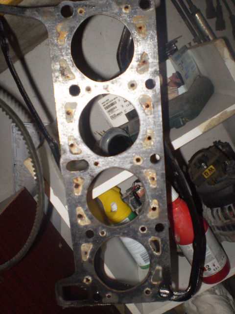

Et siis eile sai mootoril pklokikaan maha võetud ja väike test tehtud kallasin iga kolvi peale natuke diislit et vaatada kas kaob ära... Täna hommikul kui vaatama läksin oli 3 esimest kolvi diislist tühjad... Mõned pildid ka siis...Plokikaane tihend tundub kuidagi imelik olema kas vee kanalite augud ei peaks olema suuremad mitte sellised pisiksed augud ainult...
Kahjuks ei oska veel mitut pilti ühe vastuse alla panna nagu teised seda teevad See tõttu ei hakka kõigile eraldi teksti juurde panema vaid kirjutan ühe vastuse alla...
Ja ei saa ka otse arvutist pilte lisada algul pean kusagile ülesse laadima ja siis uuesti arvutisse salvestama ja alles siis saan pildid lisada...
Autot ei tee võimsaks mitte välimus vaid see mis on kapoti all!

oolaaf
- Ladaklubi Auliige
- Postitusi: 4926
- Asukoht: nõmme
- Autod: 2105 s1300, 1119
kaanetihendil peavad olema sellised augud, siis on tagatud normaalne jahutusvedeliku tsirkulatsioon ka 4ndale silindrile
üldiselt kontrollitakse kolvirõngaid ikkagi mootoriõliga, diisel seal ei püsi tulenevalt kolvirõnga lukuvahedest.
diisli või petrooliga võid kontrollida plokikaanes klappide pidamist, valad põlemiskambrid ühtlaselt täis ja peab pidama korralikult.
klapisääre tihendid võiks ära vahetada, kui nii laiali võetud asi juba on

Okei aga kuidas siis salongi poolsele kolvile jäi diisel pidama:puzzled... Aga nüüd tuli siis uus plaan et kuna mul on 2 mootorit siis võttan selle mootori maha ja panen teise peale ja sellele mootorile teen kap-remonti ära... Sellele mootorile teen remondi sest see on suht vähem piitsa saanud kui teine. Ja nüüd üks loll küsimus ka kas 76,4 kolvi peal on kolvi mõõt...Algselt postitas: olaaf
klapisääre tihendid võiks ära vahetada, kui nii laiali võetud asi juba on![]()
