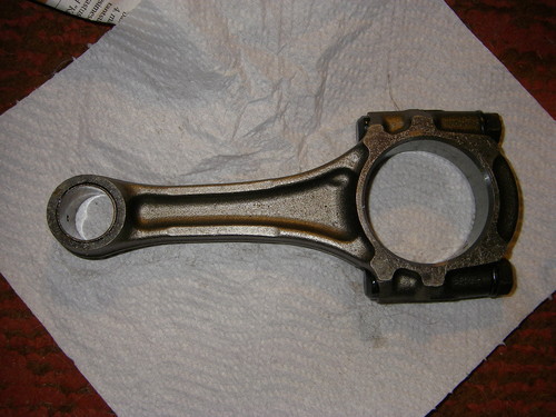

Kuna siin teemas oli ka põgusalt kepsudest juttu, viskan natuke inffi juurde.
Nimelt selline näeb välja 3gen 3S-GTE mootori keps välja (2liitrine turbomootor Toyota Celica ja MR2 peal):
Andmeid ka juurde siis Lada vs Toyota:
Sõrm:22mm vs 22mm
Alumine silm: 51,3mm vs 51mm
Kepsu silmade tsentrite kaugus:
136mm vs 138mm
Kepsu alumise silma paksus: 27,1mm vs 27,1mm :o
Enam sarnasemat kepsu ma ei leidnud (kui siis ehk Nissani SR20DET aga ma ei tea selle paksust).
Veel teooriat: Mootori pööretetaluvust mõjutab muuhulgas ka kepsu pikkuse ja kolvikäigu suhtarv. Mida väiksem, seda koormavam. Kuldseks keskteeks loetakse 1,75. Üle 2 on rohkem võidusõidu- ja bike mootorite teema. 3S-GTE's on see suhe 1,6 ning pöörete piiraja 7200 juures. Niiet Lada mootoris suhtarvuga 1,725 peaks nendest asja olema küll ja enam :rolleyes
Kepsud ostetud ES-Racingust ja Samveli sõnul sõidab sellistega USAs ringi mitmeid 500+hj'ga emm-err-kahtesid.
Mina ostsin nad puhtalt selletõttu et minu rahalised võimalused on sellise hobi kulukust silmas pidades üsna nigelad ja mul ei ole võimalik lubada endale mootoriehitust rohkem kui 1 korra. Otsustasin siis mitte Lada originaalsisuga tundmatule territooriumile trügima hakata.

Ja oled kindel,et ikka kepsusilmad on ümarad mitte ellipsis?Kähkusõidu masinale nagu nadi panna 0,03mm ellipsis kepsu.

Tõsi, mul ei ole avanenud võimalust vastava riistapuuga kallale minna. Kui ovaalsus on piki kepsu telge, annaks asja taastada. Kuigi see oleks jälle ebameeldiv lisakulutus, seda enam et peaks siis kepsud Soome laevatama.

Tavaliselt läheb keps ,mitte risti -põiki vaid,kepsuvarre ja kinnituskoha vahelisese alast ellipsi.Kas siis kõrgoolis ei räägita seda?:yllatunud

Ma arvan,et igasugune kepsu treimine alt on paras n..s,ning tahaks seda meest näha kes viitsib sellega tegeleda.Ning sellega võib ka kaasneda kepsu pikkuse vahe,mida siin just hõisati 2mm kasumisse

Kepsu alumisi silmasid ovaalsuse puhul mitte ei treita aga hoonitakse parajaks ja see 0.005mm pikkusele küll midagi ei tee.

Kepsud mõõdetud. Tänud Puzupile siinkohal. Kuna tollmõõdus kell oli, siis numbrid teisendatud. 1 keps oli 0,025mm ja 2 kepsu olid 0,013mm ovaalsed. Sai telefonitsi ja netiteel suheldud erinevate inimestega. Arvamused jooksevad täpselt lahku - ühed naeravad välja ja nimetavad juuksekarva viilutajaks, teised selliselt koostatud mootorile pikka iga rajal ei ennusta. Arvestatavad tegelased kõik.
Eks uurin veel, hetkel on pakkumine 400EEK/keps.
Ei ole odav see lõbu, kohe üldse ei ole.
