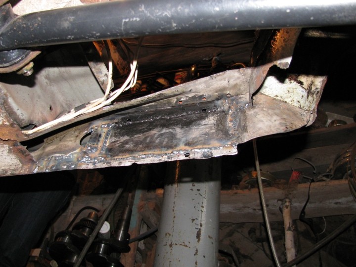

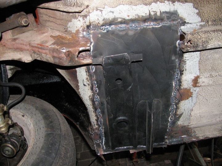

Olen saanud nädalavahetustel autoga tegeleda ehk läbiroostetanud plekki eemaldanud.Tükiaega olen õppinud keevitamist igasuguse vanametalli peal ja täna jõudsin auto keevitamiseni.Ilus ei saanud aga tugev sai küll, keevitusõmblus tuli mõnest kohast küll natuke kõrge ja ebaühtlane aga need kohad tegin üle ja kõik sai kenasti kinni.
Terve selle nurga ehitasin ise tehtud tükkidest kokku.
[img=640x480]http://ladaklubi.ee/foorum/images/pildi ... 795f76.jpg[/img]
Jalgealuse tüki jõudsin seekord ainult kinni punktida.
[img=640x480]http://ladaklubi.ee/foorum/images/pildi ... 990c38.jpg[/img]
Viimistlemist vajab veel mõni koht aga ise olen igatahes rahul...sai hea ja tugev nurk tehtud.:spin

Mind näiteks huvitab, kelle lada kere oli kõige rohkem läbi, kas erxx-i või lada oma?

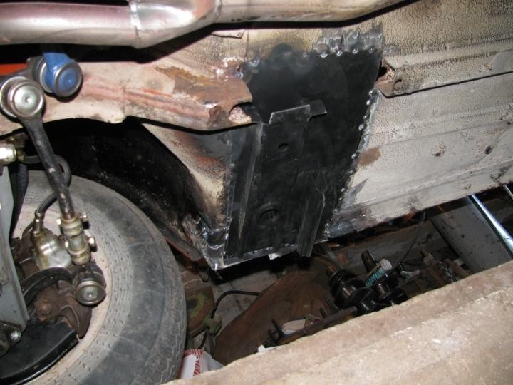

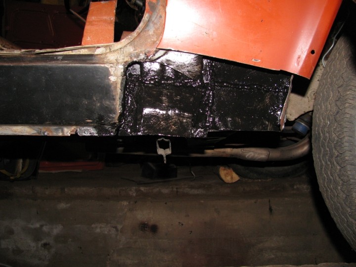

Üks pilt veel kanalis olles tehtud:
[img=640x480]http://ladaklubi.ee/foorum/images/pildi ... 1eded9.jpg[/img]
Eks nüüd hakkan eksamitega tegelema ja vahest jõuan auto juures ka veel midagi näppida aga suurem ehitamine algab peale kooli lõppu (18.juuni).;)
[Muudetud: 31-5-2009 lada]

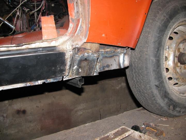

Sain auto juurde ja siristasin selle kinni punktitud pleki korralikult külge:
Ja altpoolt ka:
Olen proovinud küll erinevate voolutugevuste ja traadikiirustega aga järjest ei kannata ikka keevitada, koguaeg kas põletab augu läbi või jääb lihtsalt pinna peale ega sulata üldse kinni...aga pole viga, vähemalt saab halvasti läinud kohad üle teha ja kõik saab tugevalt kinni ning asi edeneb vaikselt.:spin

mul koolis keevitus õpetaja ütles et pideva keevitusega ei tohigi auto keret keevitada. et punktid järjest. et pidevat keevitust ei ole kuskil autokerel
Mikk
Postitusi: 1026
Liitunud: 13 Mär 2004 11:10
Asukoht: Harjumaa, Kose vald
Autod: VIS 23464-10
Postitus Postitas Mikk »
Ja põhimõtteliselt nii ongi... keevisõmblus tekitab pingeid, mis kohe välja ei pruugi tulla ja seetõttu tehakse ka väga lühikesi õmblusi teatud järjekorras ja suunas.

Seda ma tean,et järjest ei olegi võimalik sellise pleki peal keevitada, sest tõmbab pinged sisse ja hakkab väänduma, ma keevitangi sedasi, et väike lõik erinevatest kohtades, et plekk saaks maha jahtuda.
Aga ma rääkisin järjest keevitamisest nende punkide vahelt, kus pikkus u 3-4 cm on...kõige paremini sain keevitusõmblust kontrollida kui tegin hästi lühikesi lõike (nagu punkt-punkti otsa) ning selle tehnikaga saab lõpuks kõik edukalt kinni "sulatatud".Kõige rohkem häiribki mind see,et vahest põletab augu läbi aga sealsamas ei lähe üldse läbi pleki.
Ega see keevitamine nii lihtne olegi, aga tasapisi läheb oskus paremaks ja auto edeneb vaikselt.:spin

Kõige põhilisem on see ,et ei jäetaks topelt plekki.
Mul lähevad autol terved jalgealused ja sisemised ja välimised karbid vahetusse ja kindlasti teen pideva keevisõmbluse. Sinna ,kus vahe sees ,võib niiskus vahele ronida, sellepärast punktimine ei meeldi ja kõik punktimised katsun üle keevitada.

Topelt plekki ei jätagi kuskile ja õmblus tuleb ikka pidev, mingit vahet ma nendel punktidel ei jäta st sulatan nad üksteise külge ning keevisõmblus tuleb sama nagu pidev, lihtsalt näeb välja erinev...ega ma siis mingit nalja siin tee, sedasi tuleks vesi tuppa kui sellist jama teeks.:D

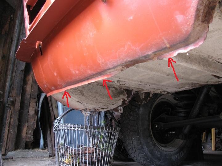

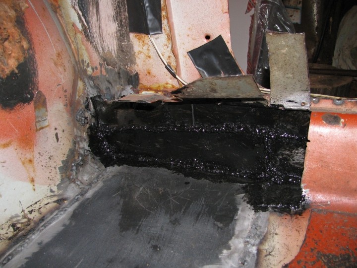

Üks küsimus on mul kah:
[img=640x480]http://ladaklubi.ee/foorum/images/pildi ... 3bd49a.jpg[/img]
Mis selle äärega tegema peaks?
Üks võimalus on, et keevitan uue tüki sinna kuskohast see ära on roostetanud või siis teine võimalus on see, et eemaldan rooste ja keeran selle ääre pagassipõhja alla...nii oleks vist kõige ilusam ja ega see midagi otstarbelist seal nagunii ei tee.
hautz
Postitusi: 2275
Liitunud: 08 Jaan 2007 22:55

Postitus Postitas hautz »
Algselt postitas: lada
Kas näiteks midagi sellist?
http://www.rivor.ee/web/?f=epood3&tootj ... de_id=1718
Sama jh
Neidvalget,halli ja musta värvi.

Postitusi: 1088
enda autol lõikasin selle ääre üldse ära. http://www.haagissuvila.ee/kopikas/gall ... G_2742.jpg
lada
Postitusi: 496
Liitunud: 24 Veebr 2008 20:23
Postitus Postitas lada »
Algselt postitas: zajetz
Ma arvan, et ära ei lõika aga eemaldan rooste ja keeran ääre pagasniku alla.Siis peaks hea jääma.
Varsti saan tegelema hakata, kool lõpeb 18.ndal ja siis hakkan autoehitusega pihta.;)
hautz
Postitusi: 2275
Asukoht: elva
Autod: 2x lada2101
Ära ära küll painuta seda, sest siis varsi kaob ta sealt ise ära.Sinna tekiks niiskuse otsene kogumiskoht ja varsti see äär roostetaks lihtsalt alt ära.
Plaan enda masinal ka ära lõigata ,kuna originaaliski hull niiskuse kogumis koht ja tuuletakistus ka ,kuna pagassipõhi ju ülevalpool.

lada
Postitusi: 496
Algselt postitas: hautz
Kui ei painuta, eks siis lõikan ära.

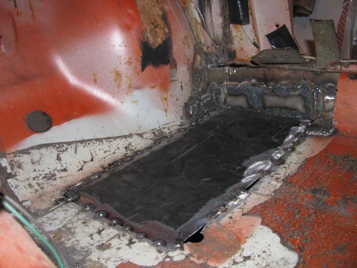

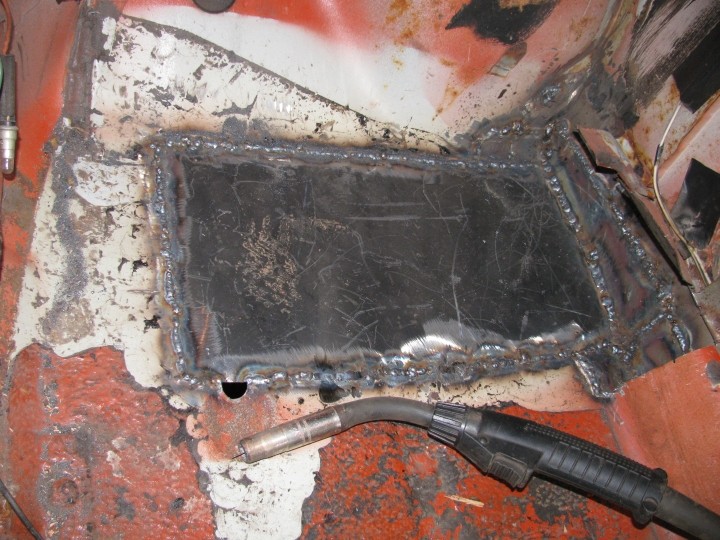

Täna sain juhuse läbi auto juurde ja keevitasin natuke tagumist otsa:
Peale roostemuundurit sai natuke krundiga mökerdatud:
Need kohad teen kindlasti krundiga veel üle lihtsalt et paksem kiht jääks...kui kõik keevitus/värvitööd ära tehtud saan siis lasen kindlasti karpidesse ja taladesse roostetõrje õlisid/vedelikke.
