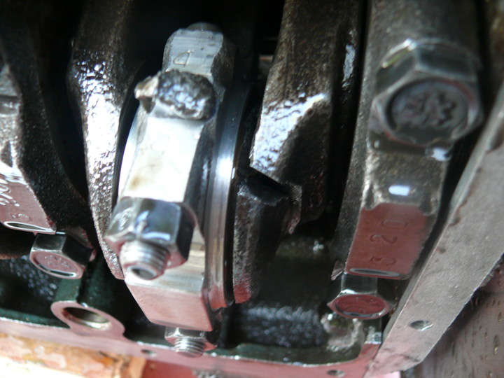

Laitses treeningsõit möödus peamiselt slikke tundma õppides. Asfvaltil oli pidamine arvatust parem, kruusal aga palju kehvem kui lootsin! Ajasõidus hakkas autot vaevama jälle bensiini puudumine. Teises eelsõidus puterdas auto sisuliselt terve sõidu ja finiši lippu saades murdus siis väntvõll:(! Kokkuvõttes oli vahe esimestega liiga suur (~3 sekundit ringi kohta). Aga see, et kummagis sõidus ei jäänud viimaseks on positiivne, enesekindlust edasi minekuks;). Eriti rahule jäin just selle viimase eelsõiduga, kus auto puristas terve sõidu ja viimasel ringil jokkerilt tulles jäin suht napilt teise ja kolmanda auto sappa (mis kõik oleks võinud juhtuda kui seda bensiini jama .........?).

Uus väntvõll on on juba Eestimaalt leitud, seega Missos on võimalik peale jõuda!

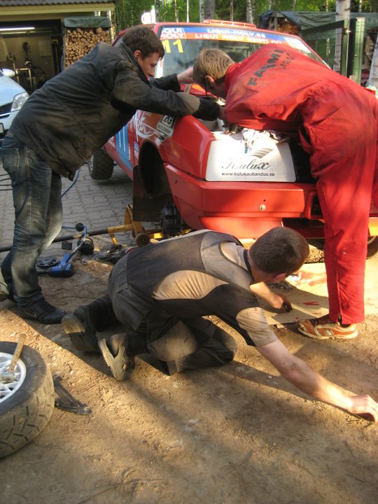

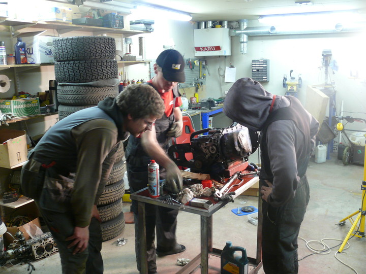

Teisipäeval sain hr. Liguri käest uue vända ja sama päeva õhtul kogunesid Karupesas Mikk, Elts ja atzkarik. Eesmärk oli auto veel samal õhtul käima saada mis ka õnnestus umbes poole kahe aeg öösel:P!
Kolmapäeva õhtul käis veel Mikk karpat timmimas.

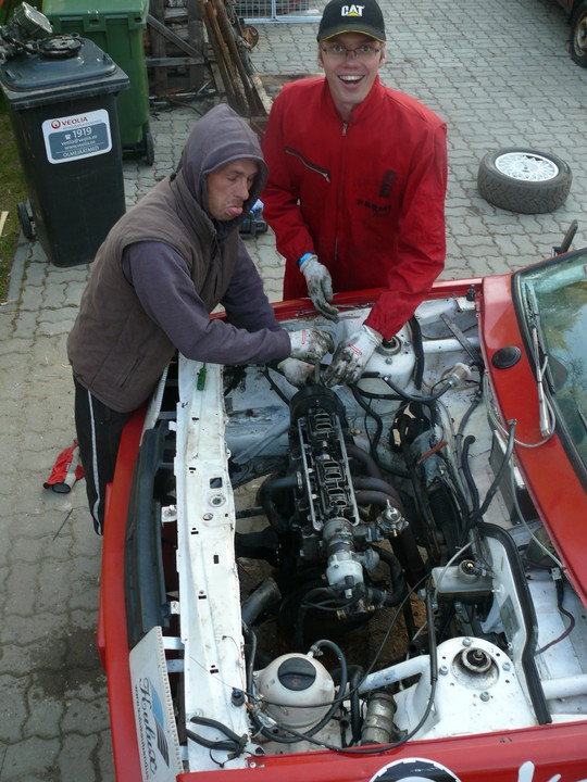

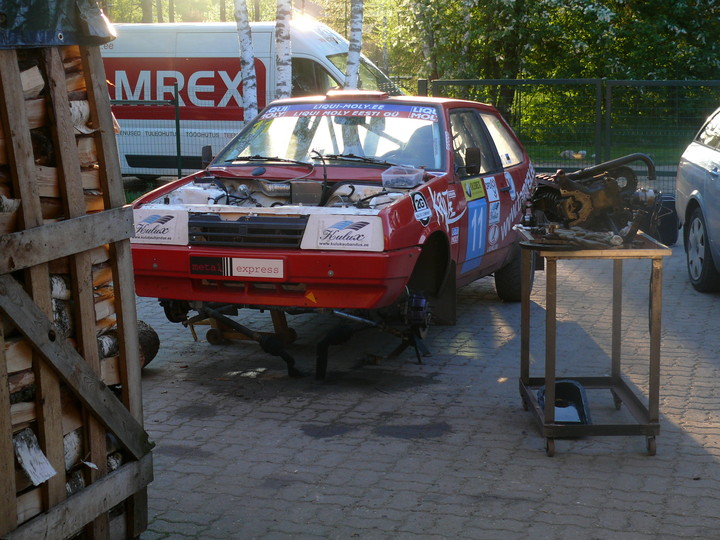

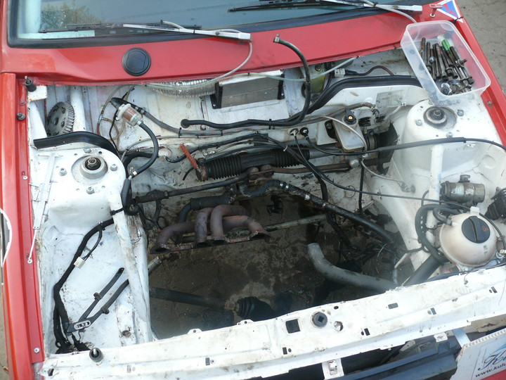

Reedel keerasime Mikuga veel nukka ja süüdet ja prooviringidel käies oli autol tohutu õli leke. Algul tundus, et leke on ülevalt klapikambri kaane vahelt, kuid mitme tihendi vahetamise järel oli jätkuvalt tugev lekke. Leke oli nii suur, et ilma kapotita sõites viskas esiklaasi tugevalt õli täis:(. Huvitav oli ka see, et kohapeal tuuritades õli leket ei olnud, ainult sõidu ajal. Kuna tundus, et ülevalt kaane vahelt seda ei tule, siis ei jäänud muud üle kui vända ja nukvõlli simmerid üle vaadata. Kella 8 paiku õhtul hakkasime mootorit jälle lahti lammutama. Kui kõik oli lahti, tundus kõik korras olevat. Seepärast hakkasin poldi auke kontrollima, et vb mõni tühi poldi auk ulatub mootoriruumini. Lõpuks oligi viga selles, et üks hammasrihma kaitseplekipolt oli panemata. Leke käes ja mootor kokku. Pool 10 õhtul saime Lõuna-Eesti poole minema ja kell 2 öösel oline Misso lähedal ööbimiskohas.

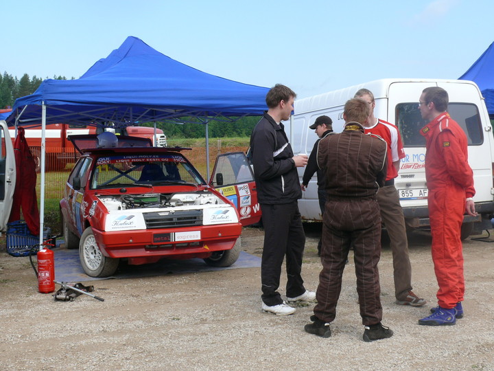

Võistluspaigal auto töötas täitsa hästi, arvestades et enne timmida ei jõudnud. Esimene trennisõit jäi pooleli kuna süütepooli juhe tuli jagaja otsast ära, selle saime kiirelt lahendatud. Esimene eelsõit algas iseenesest positiivselt, ei jäänud stardis viimaseks ning suutsin enam vähem an12duka ja lätlase tempos püsida.

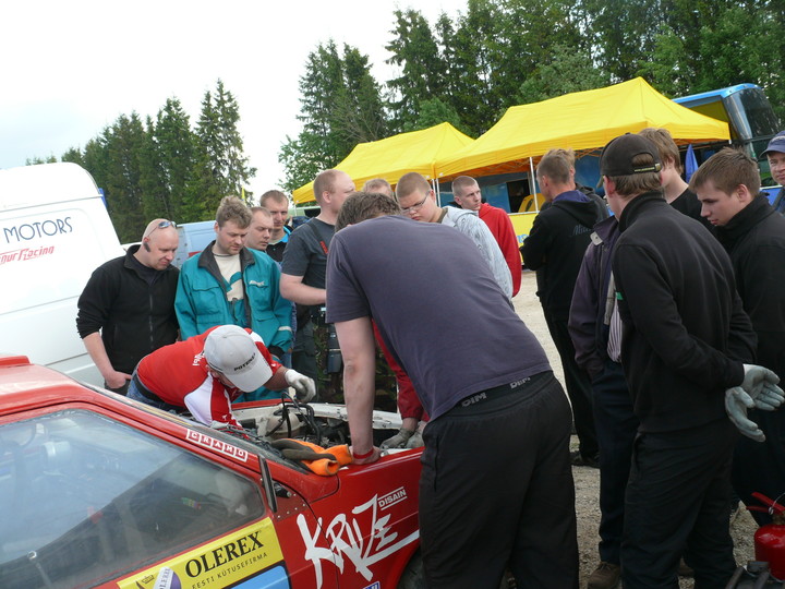

Kuid siis andis veepumba hermeetik teisel ringil järgi:o (veepumba poldid olid kodus laua peal), hammasrihm lõdvaks ja klapid pähe:mad:!
http://www.youtube.com/watch?v=uHxDS0Vedv0
Edasi olime pealtvaatajad kuni sõitude vaheajani ja kuna pausi ajal midagi tarka teha polnud, võtsime mootori lahti, et näha kui suured on kahjustused. Rahvale selline tegevus meeldis ja uudistajaid oli palju. Igai juhul kolvid jäid terveks ja pea kahjud olid minimaalsed (uued klapid, juhtpuksid ja klapid sisse lõigata). Pea sai kohe kõrvale boxi viidud hr. Liguri kätte, eks varsti saan kalkulatsiooni.
