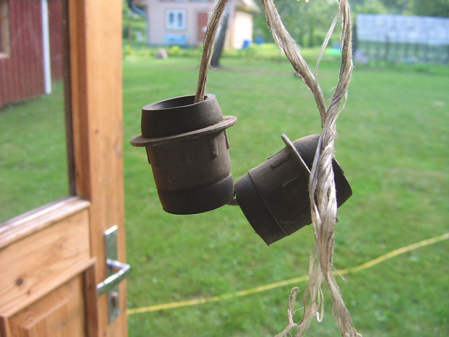

Puks ise näeb välja selline:
positsioon 2101-2904040 ja 2101-2904180 lehelt http://www.autocat.ru/catalog/?model=3&group=145

mul küsimus küll teine kuid sobib siia teemasse
kas tegu on alumise õõtsa puksidega ?Pilt
karel
Postitusi: 148
Liitunud: 17 Sept 2004 12:44
Asukoht: Tartu või Setumaa
Autod: krossi 01
Postitus Postitas karel »
need on ülemise õõtsa puksid
