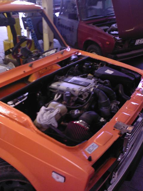

No aga pange Opeli C20NE ehk kaheliitrine 8 klapiga reas neli 85 Kw-ga. Seda on Ladale pandud küll (kahjuks mul tõendusmaterjali pole) ja mitmed klubilised on seda kaalunudki.
Teoorias peaks istuma sinna hästi Opel Omegalt pärit mootor koos käimakastiga. Sellel karteripõhi natuke õigema kujuga (esiveoga auto mootori karteripõhi teise kujuga) ja käigukast ka õige kohe. Usun, et jagaja mahutamisega tulemüüri vahele võib probleeme tulla ja seda peab kindlasti lõikuma. Piltide järgi tundub ka, et käigukasti mahutamiseks tunnelisse tuleks sinna ruumi juurde teha. Noh, siis veel kinnitused ümber teha (igamehe omalooming ja fantaasia), lõdvikutega üksmeel leida, trossiga gaas ja peaks nagu arenema. Kõige suurem ajama tuleb usun et kardaaniga aga selle lahenduse leidmine toimub siis, kui mootor aistevahel. Väljalaskega võib kitsaks minna. Radika paigutust ei kujuta ette.

Tom @ ka mõelnud selle peale ja kunagi teeb ära ka:spin
Väljalaskega on nikerdamist, tuleseina tuleb jagaja jaoks lõigata, tunnelit suurendada jne jne. Aga kõik peaks olema tehtav, kõige suurem probleem ongi, et sellise asjaga nagu sõita ei tohiks teedel ametlikult.

@ Tom, see riputatud link albumist on tegelikult minu oma:lol
küsimused oodatud.

Kuidas lahendasid loo kardaaniga? Tegid tänavalegaalse auto? Kas karteripõhi jääb kõige madalamaks kohaks auto all? Tõmmet ka on?:P
Paskaak
Postitusi: 124
Liitunud: 26 Mai 2006 17:20
Asukoht: lääne-virumaa
Autod: 2105 C20NE (115HP)
Postitus Postitas Paskaak »
no kardaan jäi pm samaks, otsa tsentreerisin vana nuudi asemele opeli nuudi ja sellega oli asi lahendatud, pikkus jäi mul samaks.
Kusjuures ma pole veel mõeld sellepeale kas tuleb tänavalegaalne või mitte, eks see oleneb kah mõningast asjaolust, ei oska täpselt veel ette öelda, karteripõhi tuleb ikka tunduvalt kõrgemale, kui sinnani jõuan siis lisan pildimaterjali;)
tõmbe kohalt ütleks nii et seda jagub.
