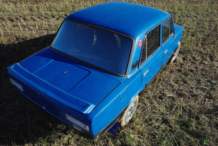

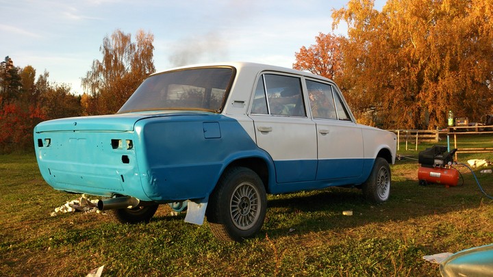

Tervist ladaklubilised! olen omanud nüüd ladat vähemalt 3aastat ja mõtlesin, et teen ka lõpuks teema.
Autoks on siis vaz 21013 mis veeres tehasest välja 85aastal. Mootoriks on 1,5 mis on kunagi järgi aidatud ja nüüdseks kap. remonditud.
Auto saamise lugu : Ostsin ta kunagi vägahea sõbra käest 250euro eest. Tookord oli auto mõtteks lihtsalt põllupeal rallitamine ja veelkord rallitamine :lol :lol :lol , aga nüüdseks plaanis pill tänavatele tagasi tuua :D

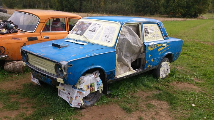

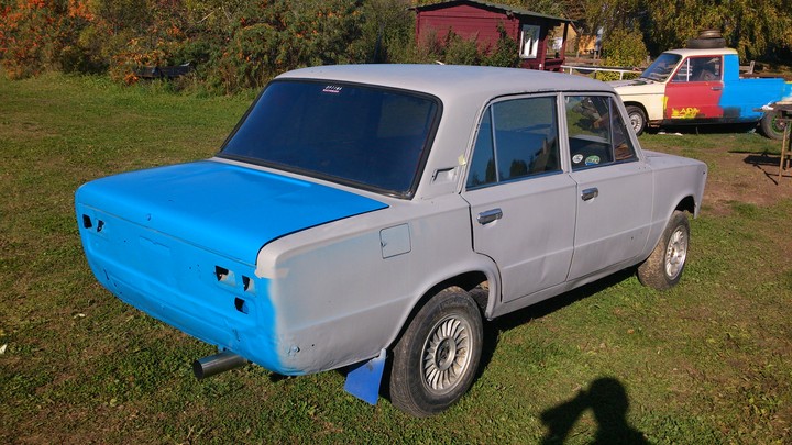

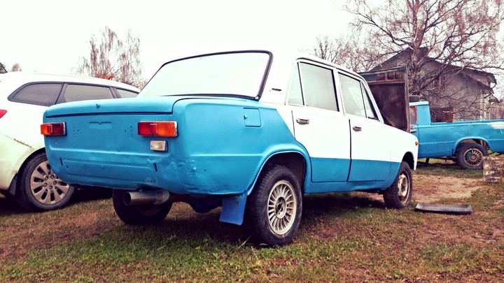

Auto juures tehtud tööd: Selle suve alguses sai auto viidud teise sõbra juurde, et alustada keretöid. Kõik sai alguse kännu korda tegemisest ja tugvendamisest,kui see sai tehtud siis võtsime ette kere. Kere seis oli üldiselt hea, paarist kohast leidsin pahtlit, tunkraua kohad olid mädad ja nood eemaldasime ültse ära. Põhi sai kõik haljaks lastud ja need kohad mis tahtsid tegemist said ära tehtud. Siis võtsime tagasillla tala ära vahetatud, kuna vana ajas õli välja ja toda mõtet keevitada enam polnud. Tegime plokk diffri, et talvel sõitmine veits huvitavamaks läheks. kui sild sai alla siis tegin põhimõtselt terve põhja mastiksiga kokku. Kui keretööd said enamjaolt valmis võtsime ette mootori, mootoris said vahetatud kolvirõngad, saaled, poldid, kõik tihendid, nukkvõll. Plokikaas sai saadetud lihvimisse, kui kätte sain läks asi kohe ühe vanakoiola vanameistri juurde. Tema sooveldas klapid ja pani plokikaase kokku. Kui see töö sai tehtud, siis alustasime mootori komplekteerimisega, ketitald, pinguti, leevendi ja kett läksid ka vahetusse. Mootor koos ja peale ta saigi. Veermikus vahetasin ära kõik puksid ja vardad, rooliotsad ja zarniirid, 4x sachs supertouring gaasiamordid puksideks on siis polupuksid. pidurite osas sai vahetatud välja kõik klotsid, töösilindrid ja trummlid, ette sai pandud tutikad suppordid ja peaaegu uued kettad. Kui kõigetähtsam sai tehtud, sai ettevõetud kere lihvimine ja kergelt pahteldamine. Hetkeseks on auto krundi all ja ootab ülevärvimist, siis võtan ette auto seest, arvatavasti läheb kõik happekrundi alla ja siis valgeks.
Plaanid autoga: Järgmine nädalavahetus tahaks auto ülevärvida valgeks, mingid racing triibud türkiis sinise ja oranziga tulevad kah vast.
pidurid on vaja ülekäia
seest on vaja auto ära lõpetada ja veits keevitada
Sillad kõik ülepingutada
Rehvid ja veljed ümbervahetada
Järgmine suvi vahetan põlle ja ja tiivad ära ja siis proovin ta arvele võtta.TEGEMIST POLE PÕLLURALLIKAGA ! Lisan ka mingid aasta tagused pildid http://fotoalbum.ee/photos/sander001/sets/1389003 , uuemaid pilte lisan siis kui saan piltide lisamise süsteemile aru :D :D :D Kahjuks keretöödest ja mootori remondist pilte pole :( . Kiire küsimus kah, kas kepsusaaledel peab auk sees olema ? ostsin põlva poest uued saaled millel auke sees polnud aga vanadel oli.

sain piltide lisamis süsteemile aru :D, lisan siis need vanad pildid ja hetkesest seisust.
ja siis pilt sellest milline ta kunagi väga ammu oli:

Auto valmis nüüdseks, aga selline probleem, et kui ma pilte lisan siis ei tule pilt vaid mingi väike ikoon. Äkki keegi aitaks ?
Postitusi: 2071
Fotoalbum.ee-s oleval pildil hiirega paremklõps, siis sealt "kopeeri pildi aadress" ja selle paned siis siia foorumisse [img]aadress[/img] vahele.

kuidas e21 13" veljed siksi alla said, just taha? Kas trumli välimise serva oled kuidagi ära lõiganud/peksnud? Mina 013 alla neid küll ei saa, mingit moodi.

Suured tänud Kytt, aga velgedega selline asi, et istuvad täiesti ilusti alla. Taha said tutikad trummlid pandud ja ikka täiesti ilusti istuvad.
kapotialusest ka üks kehv pilt:

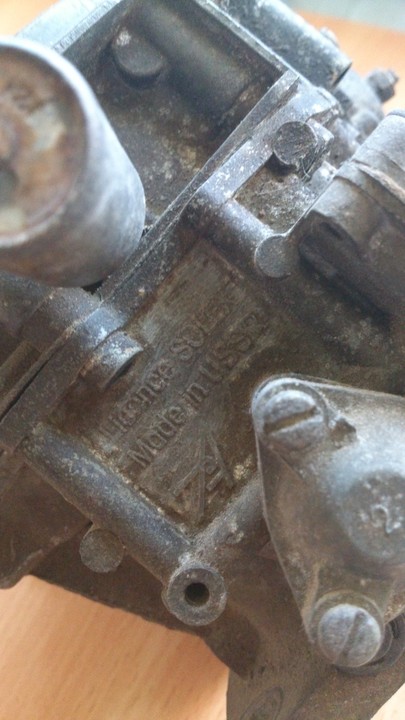

Kas keegi saaks õelda mis mu mootoril viga on ? käiab käiab käiab ja siis korraga tõmbab kinni, vahest laseb õhku või midagi karpa ja kolde vahelt välja, ise arvan et süüde paigast ära. Ja kas 08 vanematüübi solexil peavad olema need vaakum botskad ?
kui süütejärjekord on õige siis on varane liiga.
vaakumi asjad on ainult uuemal solexil, see sõltub ka markeeringust!
vanemal 2108x /2105x karpal on ainult vaakum jagaja jaoks..

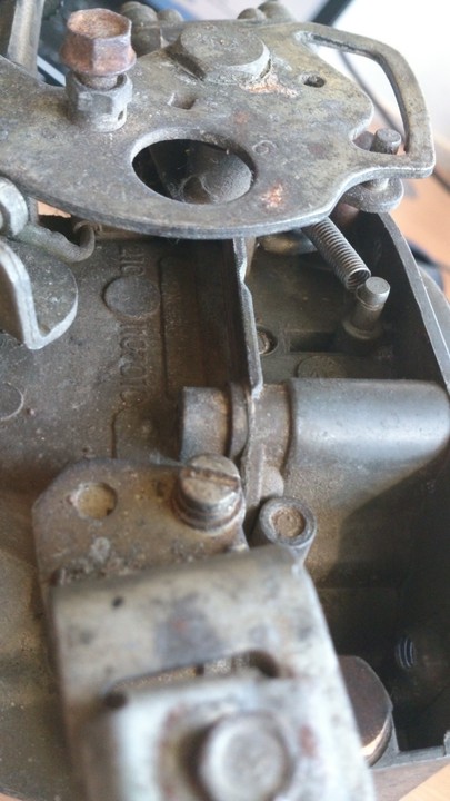

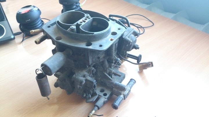

Vaatasin selle karpa üle ja ma ei leidnud küll mitte kuskiltki neid x märgistusi. Pealt on ta vist 1,3se 08 pealt. lisan paar pilti kah:
on ültse mõtet peale aretada ?

täna sai raamatu järgi süüde paika, vahepeal sai veel pandud fordi küünla juhtmed ja fordi süütepool, aga nüüd siis paar küsimust suurele ringile, juba pikemat aega on olnud anomaaliad karburaatoriga, lõõb kuskilt vahelt pensu välja ja siis uputab ka päris mõnuga, küünlad märjad koguaeg, mis võib viga olla ??? Võite pakkuda mulle ka töökorras starterit. Palju umbes peegel klaasid väärt on ? autol on kunagi terve ring peegel olnud, aga ajajooksul on esimestel klaasidel ära haihtunud.

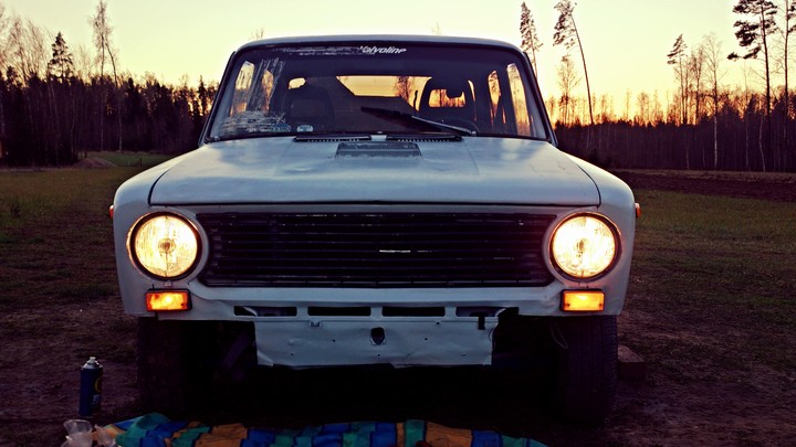

Ükspäev panime mootoril märke paika uuesti, aga märgid kohe ültse ei klappind, pikema uurimise järel avastasime, et õlipumba ratas jumalast viltu.Võtsime kaane maha ja pilt kohe selge, polt täiesti lahti, lukku polnud peal. Selle ta mul vist käima polegi läind siiani, süüde paika ei lähe jne. Lisaks karter veel bentsu täis. aga see probleem nüüd lahendatud, vaja veel aind mootor uuesti kokku panna ja siis vast paugupill. Vahepeal aretasin USA park tuled:
Postitus Postitas GTA »
Need "USA" tuled on muidu 2101-l tehasest, 011-l kadusid ära :D Nii, et mina nimetaks siin kontekstis neid ikka N. Liidu tuledeks :rolleyes

Postitusi: 865
GTA kirjutas:Need "USA" tuled on muidu 2101-l tehasest, 011-l kadusid ära :D Nii, et mina nimetaks siin kontekstis neid ikka N. Liidu tuledeks :rolleyes
01 tuli tehasest minuteada valgete "USA" tuledega, suunatuli vilkus neil siis valgelt?

Külgmised suunad olid aind siis vist. Aga kerge küsimus kah, kui panna hetkel olevatesse parkidesse 2traadiga pirn, kas siis saab suunad ka taha ühendada ?

Originaalis olid gabariittuledes siiski kahe traadiga hõõglambid ja nad töötasid ka suunatuledena - üks traat "vilkus", teine "põles". Visuaalselt oli efekt selline, nagu muutuks ühe traadiga lambi võimsus perioodiliselt.
Kui valgusti enda, juhtmete ja relee osas pole muudatusi sisse viidud, siis piisab taastamiseks vaid õige lambi sisseseadmisest.
