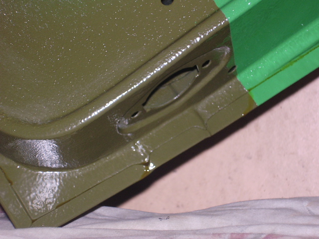

Nüüd ka mõni pilt juba varem räägitud ukse valtside õlitamisest.
Kõigepealt sulgesin plastiliiniga vee äravooluavad ukse allosas. Siis panin süstlaga 15ml õli ukseserva ja ootasin, kuni valtsi vahelt (väljapoolt) hakkas õli välja imbuma.Pilt

Postitus Postitas motamees »
Väljaspoolt õli ilmumisel keerasin uue kandi peale. Kolmanda kandi jaoks pidi lisama veel 5ml. Eelmine lihtsalt sai enne otsa. Lõpuks avasin drenaa?iavad ja lasin ülejäägi ära joosta. Ega sealt suurt midagi enam ei tulnudki. Eks ta jäi vajalikesse kohtadesse pidama.
Pildilt näha plastiliiniga suletud ava õli sees "ujumas".Pilt

Sellist pilti enam teha ei saa.Pilt
