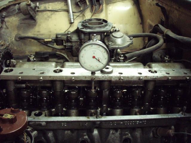

Väheke uuendust siis auto juures: nüüdseks on ära vahetatud kõik piduri torud, gardaani vahelaager ja leegitoru(püksid) ja uued küünlad. Ära sai ka reguleeritud klapid (0.35mm mikromeetriga (mitte klapivahe vt. pilti)) mootor käib nagu kellavärk :) Järgmiseks on vaja kogu auto elekter korda teha( hetkel korralik seapesa:( ) ja istme kronsad ära vahetada, kuna mõlemad kronsad pooleks ja juhi istme siin ka pooleks:puzzled Panen ka paar pilti ;)

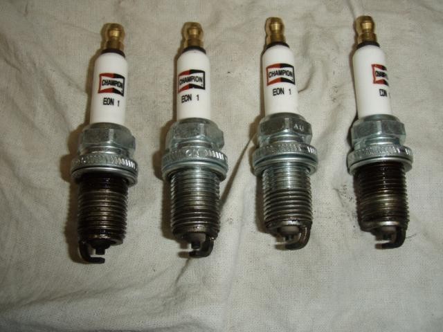

Küünald peale esimest käivitust. 1 ja 4 tahmased 2 ja 3 puhtad?:puzzled
Klappide regull;)

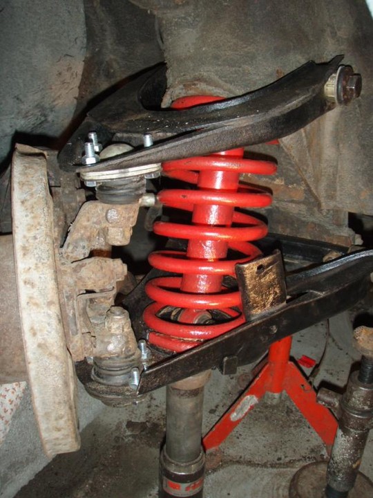

Üks selgem pilt ka esisillast

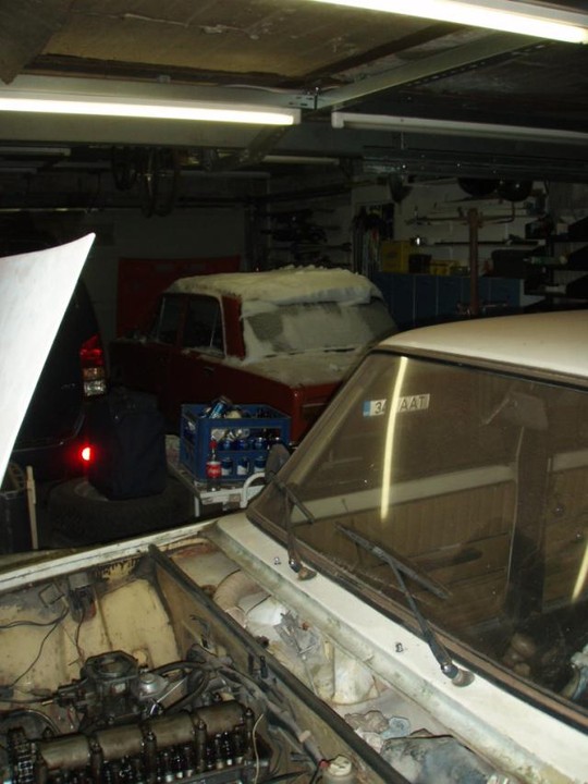

Kuna "Aadu" Tuulasse tulla ei saa tuli Punane sulama tuua.

Kui nüüd vaadata sisselaske kollektorit, siis näed, et 2. ja 3. kanal on palju lühem kui 1. ja 4.
2. ja 3. jaoks on järelikult segu hea, 1. ja 4. jaoks mitte. Ühe karpaga ideaalset tulemust ei saagi.
Klapivahe 0.35? Tundub natuke palju mu mälu järgi. Lehtkaliiber millega teinud olen on minu teada 0.15mm. Võin eksida ka muidugi.
Siis veel šarniiride poldid:(
Bauhofist ostetud?:D Seal võiks ikka "vähe" asjalikumad olla.
0,35mm on Isa targa raamatu järgi (Ise on kirjutatud juurde "Klapi vahe 35!") pidi ideaalne olema (kõrva järgi käib mootor hästi :) ) šarniiride poldid ei ole spets ostetud, olid lihtsalt kodus olemas ja läksid käiku (ise olen samuti seda meelt, et tiba pikad)

k6lu kirjutas: šarniiride poldid ei ole spets ostetud, olid lihtsalt kodus olemas ja läksid käiku (ise olen samuti seda meelt, et tiba pikad)
Asi ei ole pikkuses vaid tugevuses. Ilmselt on need sul 8.8 tugevusega poldid. Alla 10.9 ei tohiks silladetailide lähedusse ka panna. Mina vähemalt sõitma ei julgeks väga minna..

Tegemist tõesti 8.8 tugevusega ja loodan, et nendest piisab, kuna need mis sealt ära sai võetud olid 4.8/4.6 (ei mäleta täpselt) tugevusega. Aga kas tõesti arvad, et 8.8 jääb väheks? :puzzled
Postitusi: 2368
Noh, ma ei tea. Mina selliseid külge ei pane. Reeglina ei paigalda ka vanu tugevaid polte tagasi. Kui korralikke liigendeid osta, siis on reeglina uued poldid/seibid/mutrid kaasas. Nii käitun mina ja see on kõigest minu arvamus..

Lauliku poest ei saa kahjuks mutreid ja seibe kaasa :( ( enamus jupid sealt ostetud)
Reiner sul on õigus, lehtksliibriga on 0,15mm, aga mikromeetriga nagu pildilt näha on see number 0,35mm (välja arvutatud)
reiner kirjutas: Alla 10.9 ei tohiks silladetailide lähedusse ka panna. Mina vähemalt sõitma ei julgeks väga minna..
Palju originaalidel on? Pilti leiab?
Vana pea lihtsalt ei mäleta :(.
Originaal on ka 8.8

Vene originaalil on 8.0 peale kirjutatud, aga kas see vene numbrite süsteem vastab praegusele süsteemile?
Postitusi: 1087
reiner lada tagasila poldid on ka 8,X täpselt ei mäleta.
minu silmsi jääb ainult küsimus din'i ja gost'i erinevuses. Samas mootori olevad poldil ladal ka 10.9 kui mite veel kõvemad.
erki9 kirjutas:Vene originaalil on 8.0 peale kirjutatud, aga kas see vene numbrite süsteem vastab praegusele süsteemile?
Eks ta ikka vastab, ligikaudselt ;).

Jah, mäletasin vähe mööda ja ajasin ise eile õhtul natuke häma. Käisin täna garaažis ja vaatasin järgi. Ikka 8.8 tugevusega mustad poldid siiani kasutusel olnud. Originaale ei leidnud, aga peaksid olema 8.0
Sellegi poolest neid läikivaid mina ei usalda. Neid on kuidagi liiga kerge üle või pooleks keerata..
Jah, mõnes mõttes olen Logmaniga nõus. Selle töötlemise osas.
Aga ainuke töötlus poltide juures mida ma kasutan on reeglina lühemaks lõikamine. Alati leidnud või vajadusel ostnud õige keerme pikkusega poldid. Kui ise polte paigaldades kasutada õigeid tööriistu ja -võtteid, siis ei ole vaja neid ka hiljem välja puurida.

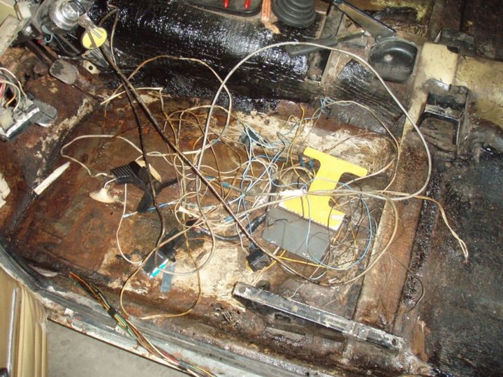

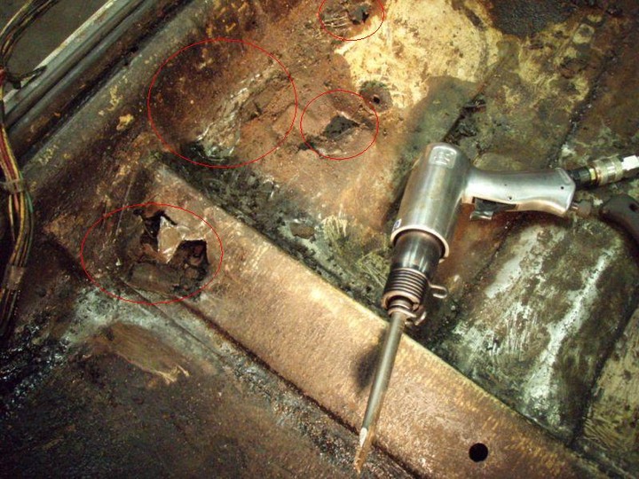

Tere. Üle pika aja on siis "Aaduga" üht teist nokitsetud. Viimati sai siis avastatud, et istme kronsad on mõlemad pooleks. Hakkasin siis nüüd neid vahetama ja selle käigus selgus, et ka põhjas mõni auk :( Roostes on nn. "uued" plekid mis on põhja keevitatud, sest seal puudus krunt ja mastiks. Ära sai ka koristatud kõik üleliigne "tuuning/ mugavus" elektri juhtmestik ( Taga akna ventikas, esimesed lisa tuled, tagurdus tule sisse/välja lülitus???, el. aknapesu pumba juhtimine, antenni võimendi(vist) ja maki juhtmed.) Tegemist oli korraliku pornoga ( hea, et auto põlema pole läinud!!:( ) mõni pilt ka siis ;)
Üleliigne juhtme hunnik

Õnneks põhi väga hull ei ole ju.

5 aastat tagas on teda keevitatud. Kuid lohakalt. Istme kronsa pole mitte ära vahetatud vaid keskelt kokku keevitatud, kruntimata kõik ja mastiksi asemel oli mingi vahtplasti ja poroloni meenutav läbi vettinud plaat :(
