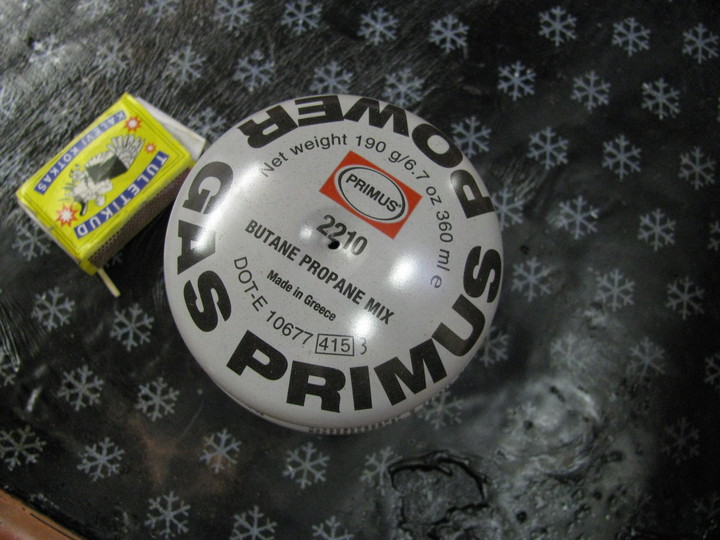

Mina omal paigaldasin seda just sellesama väikese ballooniga gaasipõletiga, mis ehituspoodides müügil on. Gaasi läheb suht vähe ja ega see väike balloon ei maksa kah suurt midagi. Matt tahab ikka nii kõva kuuma, et kile alt ära sulaks ja pigi pehmeks läheks. Ühe rulliga sai 2 auto põhja üle tehtud ja veel osaliselt ka lada põhja.

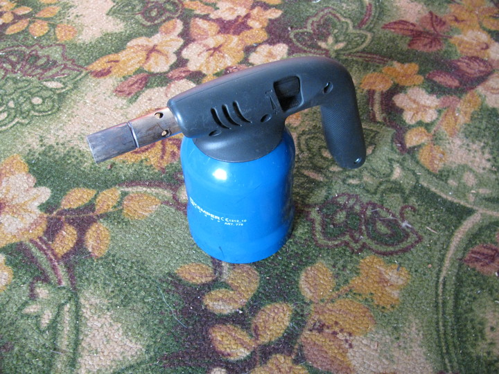

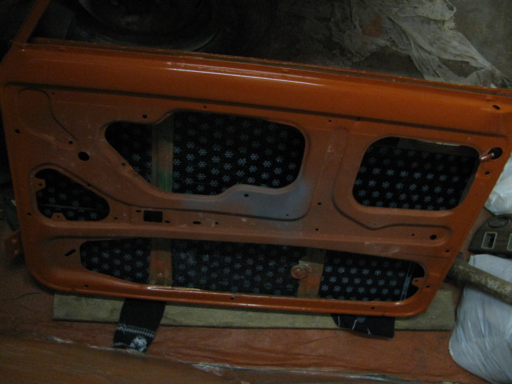

Probleem tekkis ka selle paigaldamisega. Kuigi ma enda arust kuumutasin ainult niipalju kui vaja et pigi kinni jääks pleki külge, hakkas ikkagi teiseltpoolt värv mullitama....ühesõnaga ustesse jm sellistesse kohtadesse paigaldasin ühe möginaga seda matti sest ei tahtnud riskida värvi kahjustamist ning ega ukse sees pole seda võimalik normaalselt kuumutadagi, tehtud sain kolm ust ja pagasiruumi osaliselt, nüüd lähen ostan selle väikse ballooniga gaasipõleti ära ning äkki on sellega rohkem õnne.

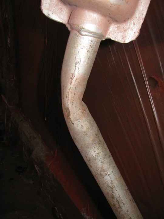

Üks küsimus ka, kas oleks mõtekas see koht summutil relaka ja keevitusega samasuguseks teha nagu ülejäänud toru või ei sega see kitsas koht midagi mootori töö poolest?
Mul on selline tunne et peab vist ikka ära parandama.

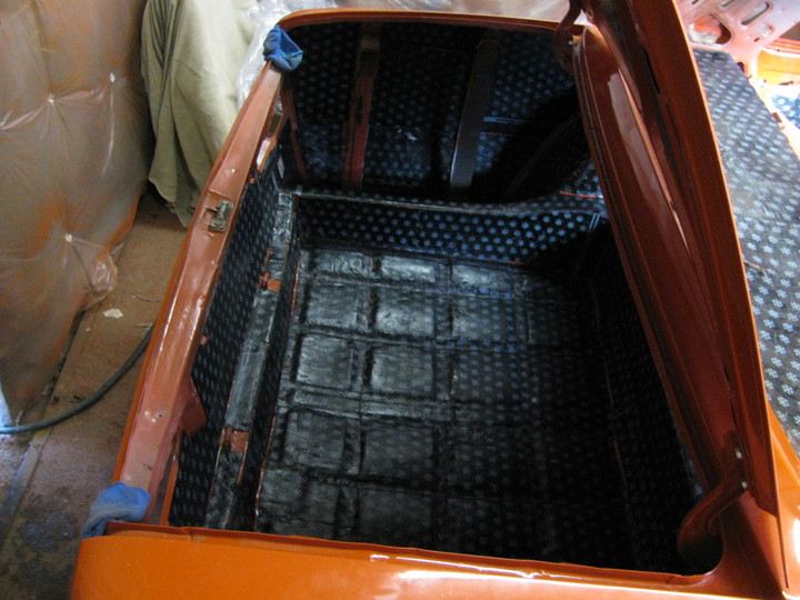

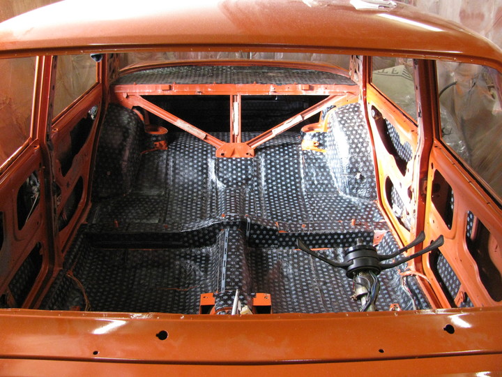

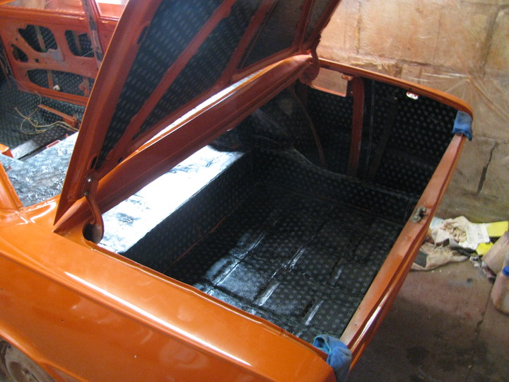

Suurem osa matist on paigaldatud kuid paljud kumerused jm kohad on veel katmata.
Väikse gaasipõletiga on väga hea paigaldada ja matt ei lähe teiselt poolt nii kuumaks et kinni vajutades pigi kinnaste külge jääb nagu kuumapuhuriga paigaldades seda juhtus.
Praeguse seisuga on üks 190g balloon tühi ja teine on umbes poolepeal, ühesõnaga kahe sellise ballooniga peaks hakkama saama....võimalik et kolmega.

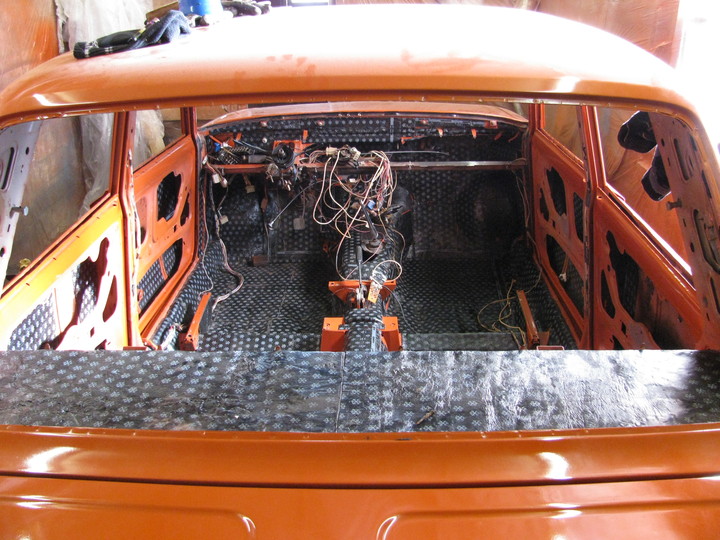

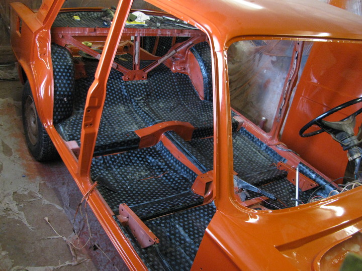

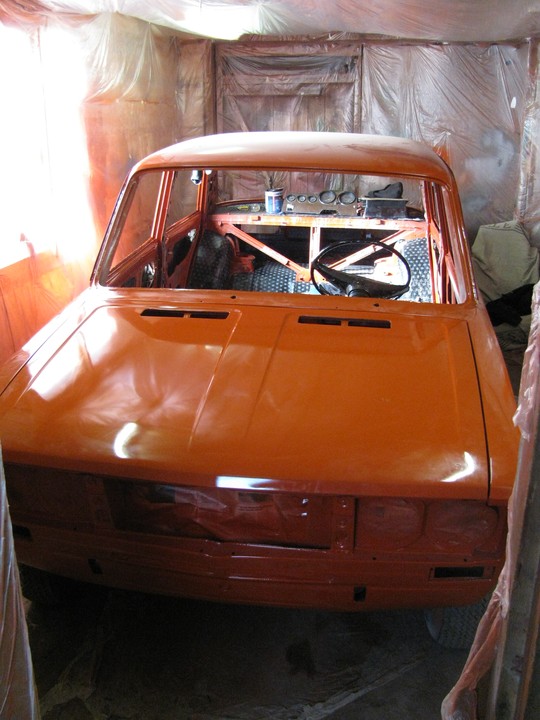

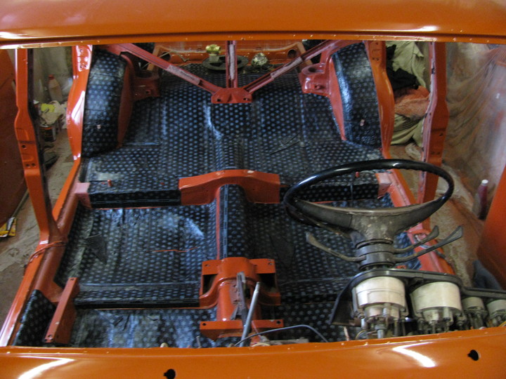

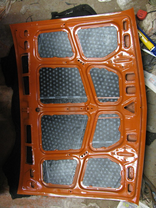

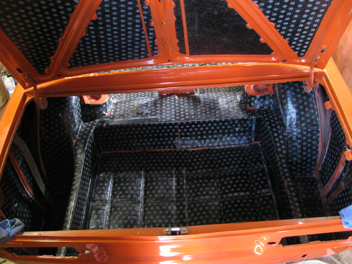

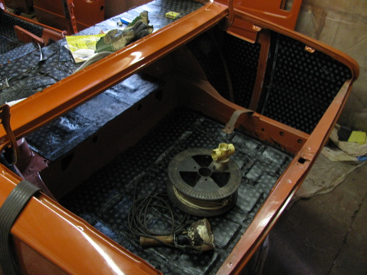

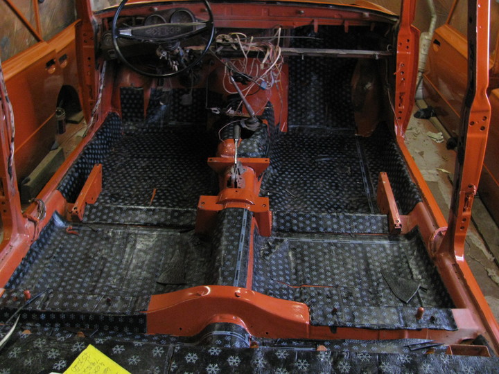

Võtaks hea meelega testisõidule kui kunagi valmis saan masina, ise tahaks võrrelda originaal mürasummutusega 06ega:)
Kuna midagi erilist kirjutada pole siis lisan lihtsalt pilte, matti on veel järgi mingi 5kg umbes, ühesõnaga kuskil 45kg jagu matti on autos.
Millegipärast unustasin laest pilti teha, igatahes lagi on ka matiga kaetud.
