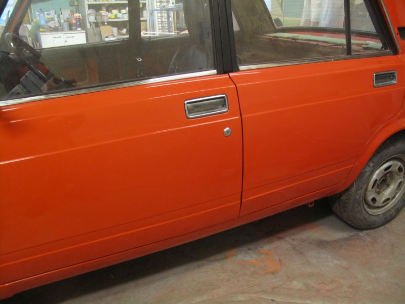

Kui punane värv oli ära kuivanud, siis ustel klaasiraamid lihvisin üle, must aluskrunt ja mattmust värv peale. Seda juttu lugedes tundub kõik maru lihtne ja laadna tegevus, tegelikult võttis kõige rohkem aega uste, klaaside, ukseavade jms. kinnikatmine. Teipi kulus ikka mitu rulli.
Uksi ma auto küljest ära ei võtnud. Et mispärast ? Sellepärast, et osad uksehingede kinnituspoldid ei allunud löök-kruvikeerajale. Puruks neid keerata ka ei tahtnud. Rehvitöökodades kasutatavat "täristajat" mul polnud. Kolmas, kõige ekstreemsem variant oleks olnud neid polte aerosool-tulesüütajaga kuumutada. See aga oleks tõenäoliselt toonud kaasa õõnsustes sulava pläustiga korraliku kärtsahaisu või siis oleks hakanud kusagil ukseposti sees midagi hõõguma/põlema, sest et kõik detailid on seestpoolt kuni "vööni" mingi paksu õli jms. ollusega üle mulistatud.
Täna kulus pool päeva uste paikaajamisele, lukkude ja lukuvastuste reguleerimisele.
Ikka mitu tundi läks, enne kui ustel lukud tegid need "kaks klõksu" ja et uksi avades ei pea neid ka heebliga niiöelda aitama.
Usteavade tihendid jäid vanad. Kunagi ehk vahetab nad uute vastu ära, aga praegu jäävad needsamad.
Muidu ma klõmmin neid uksi viimsepäeva laupäevani auto juures ja uksed ikka korralikult kinni ei jää.

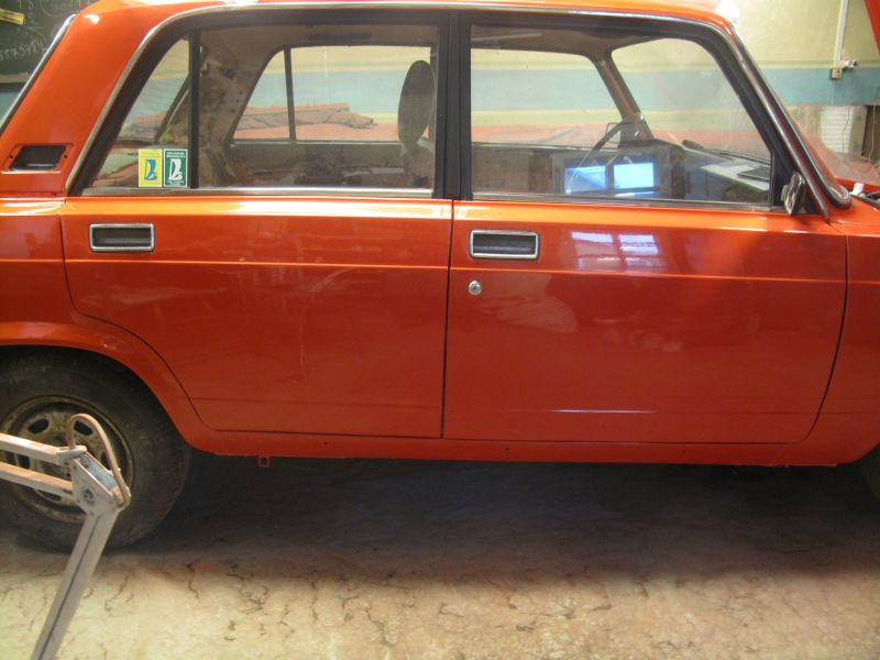

Et midagi on ikka vahepeal tehtud ka. Paar üldist pilti jutu juurde:
Nagu näha, muutus auto vahepeal helepunaseks. Peale läks kolm paksu värvikihti. Et mismõttes paksu - paks on veniv mõiste.
Selles mõttes paksu, et viimase kihiga hakkas värvkate meenutama juba apelsinikoort. Ega ta väga hästi katta ei tahtnud seda helehalli täitevkrundi pinda. Värvi kulus kogu kerele(sisepinnad, välispinnad) 4,5 liitrit- 3 liitrit värvi ja 1,5 liitrit kinnitit. Peaaegu pool pangetäit.
Praegu toimub siis jupphaaval auto kokkupanek. Muidugi kõik see tagasipandavate detailide paigaldus, puhastus vanast värvist, roostest, rabedaks muutunud plastdetailide kohtparandused jootekolviga jms. võtab üksjagu aega. Näiteks esimese põrkeraua paigalduse peale kulus mul juba 2 tundi- tungraua, kuvalda ja "mingi ema abiga". Ja esitulede pistikud ja juhtmed sain vanast punasest värvist peaaegu puhtaks denatureeritud piiritusega. Juhtmete/pistikute puhastuse ajal mul tuttav tuli ka garaazi vaatama, et mis auto juures toimub ja ütles et "hea mõnus viinalõhn on õhus- töö käib järelikult".

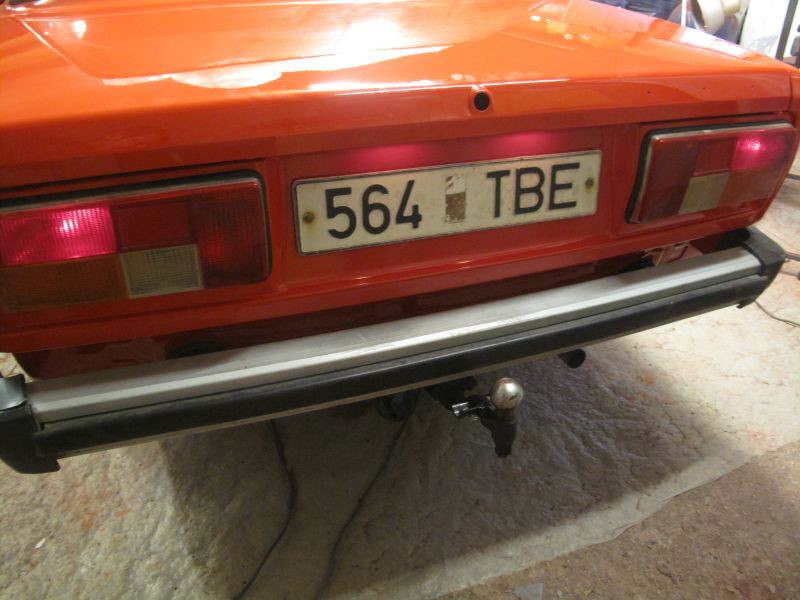

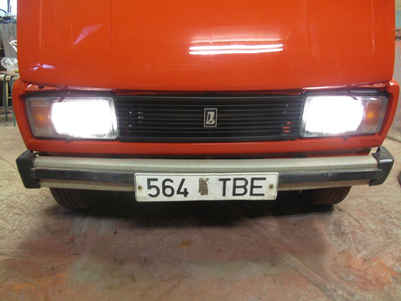

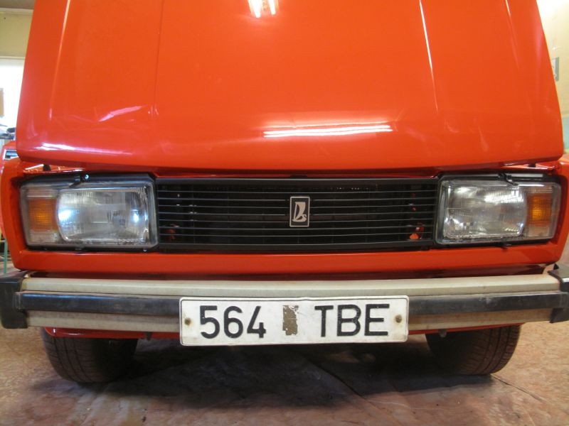

Mõned "ahjusoojad pildid" vahepeal.
Auto sai lõpuks "silmad pähe" ja silmanägemise ka tagasi:
Uste linkidega peab veel mõtlema, et kas jäävad samad või vahetatakse nad millalgi ära, sest et korrodeerumistäppe on mõnel neist päris palju sees.

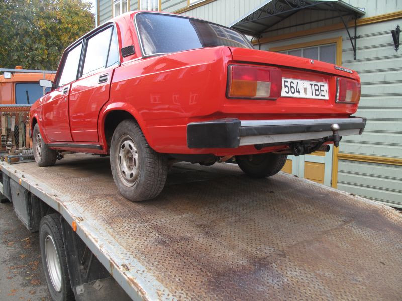

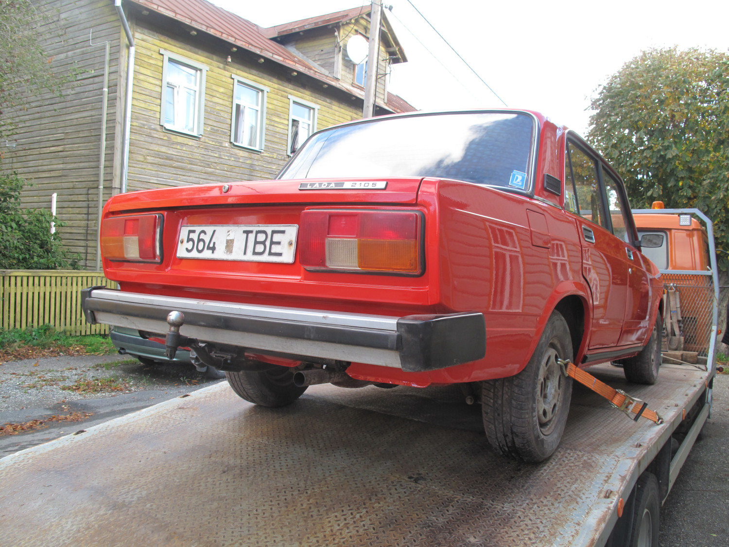

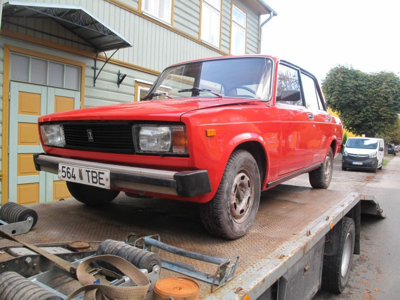

Mõned ülevaatlikud pildid enne äravedu. No ei ole oranž, helepunane auto on.
Vanatehnika väljanäituse nunnukonkursi laureaadiks see auto kohe kindlasti ei pürgi. Selleks on teised autod. Pigem sai sellest 05-st päikselise ilmaga ringisõitmise masin vms
Ütleme nii, et ei olnud lihtne see paarikuine keretööde teema auto juures. Mu esmane, liigoptimistlik prognoos auto keretööde valmimistähtaja asjus läks plaksuga lõhki nagu õhupall. Pidevalt ilmus uusi "halbu üllatusi", mis tahtsid pahteldamist, lihvimist, voolimist, lihvimist pahteldust jne.
Nii et alla kahe kuu "ei mängi välja", isegi siis kui nädalavahetused appi võtta.
