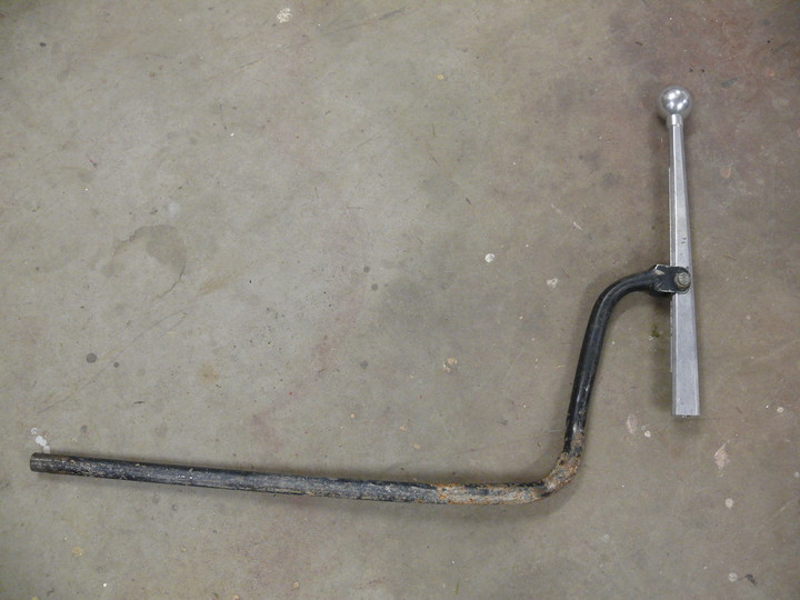

1. Samarale aluminiumist pikk käigukang koos hoovastikuga (15cm pikem originaalist) puudub kangi alt samara sarniir - 50€ komp

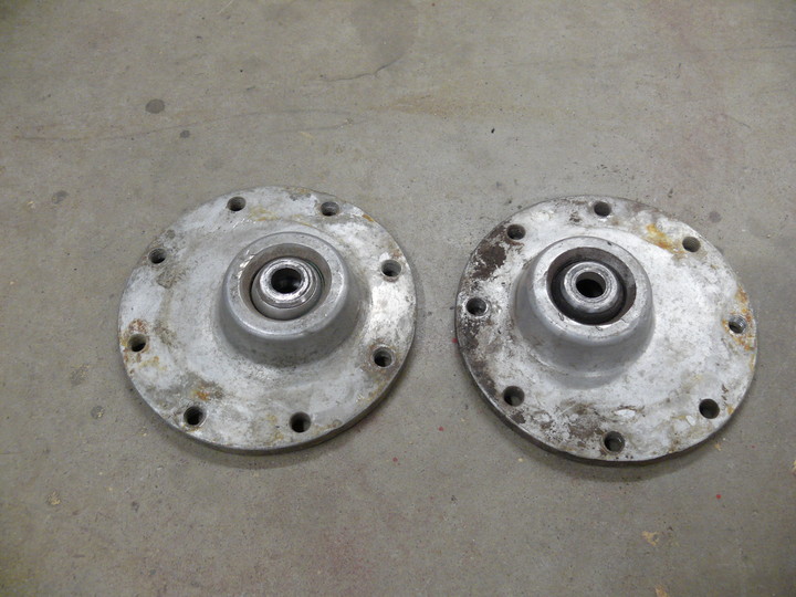

2. Samara esimeste amordi laagrite asemele unibooli pukid, või kuidas iganes neid nimetatakse - 75€ pr

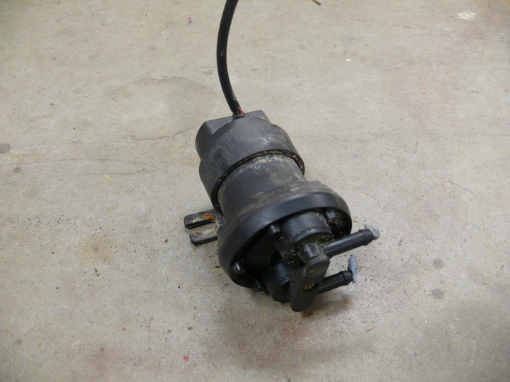

3. Karpa mootorile elektriline bensiinipump, sobib ideaalselt ka weber karpadele - 35€ tk

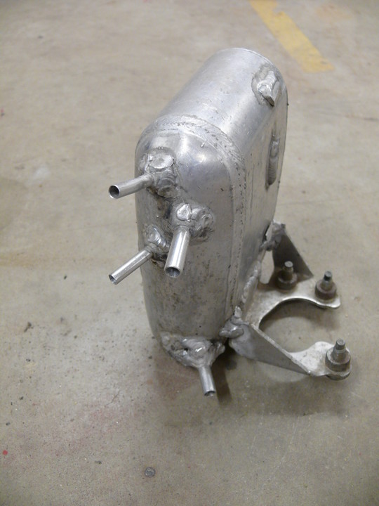

4. Bensiinile vahepaak 0,8l, ise tehtud kuid täiesti töötav asi - 30€ tk

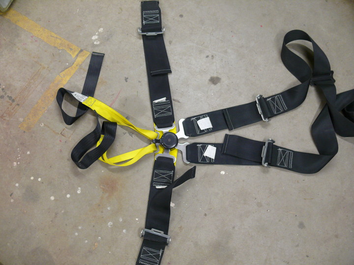

5. Kuue punkti turvavöö, homologeering lõppes 2010a. väga korralikud! - 50€

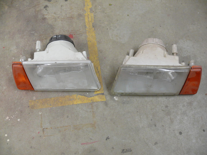

6. Samara esituled, väga korralikud. 20€ tk

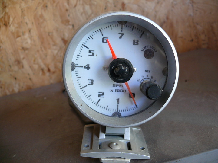

9. Tahhomeeter käiguvahetus tulega 95mm- 35€
