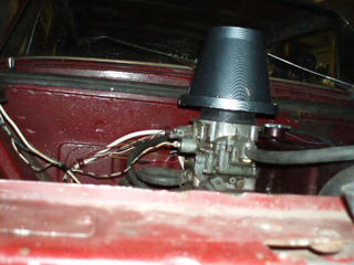

kirjutan siis uue( võimalik et vana)teema.
on siis selline probla et panin siksi orginaal karpale koonusfiltri aga see ulatub kapotist umbes 10cm välja. kas lõikamine ja selle koonuka katmine on lubatud ja mida mendid sellest arvavad??

Postitus Postitas JX »
koonus peaks sellisel juhul viima teisele poole mootorit et saada külma õhku mis tuleb pasuna avadest
ise tahaks nii teha...
[Muudetud: 9-10-2007 JX]Pilt

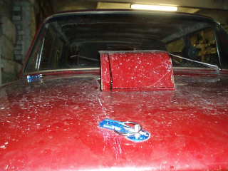

koos kapotiga siis

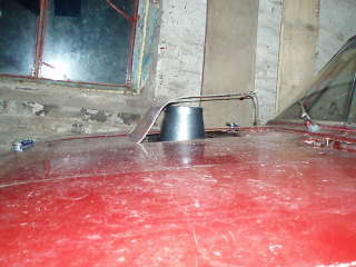

ja küljelt...
