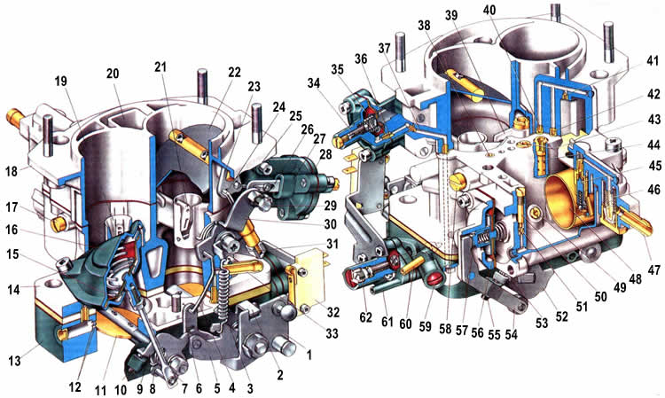

Tahaks teada et kuidas karpa saaks korralikult ära regullida et vähem kütet võtaks. tahaks siis teada kus asub 2105 1,3 rihm karpal segu kruvi ja mitu tiiru peaks keerama ja kui palju neid tühikäigu kruve ?? aidake:sein:sein
pilt ka siis 59 ,58 ja 62 on tühikäik aga kus on segu ??

59 ongi segu. Muudmoodi kruvidest timmida ei saagi.
Kruve tuleb keerata üsna mitu tiiru.:D
Postitus Postitas GTA »
58 on hoopiski tühikäigudüüs, mitte reguleerimiseks...
1)Soojendad mootori töötemperatuurile.
2)Keerad tühikäigukruvi 62 selliselt, et mootor töötab kõige väiksemate pööretega ilma vahelejättudeta.
3)Segukruvist 59 krutid sedasi, et pöörded on jälle kõige suuremad. Otsid täpselt seda asendit, kus pöörded enam ei tõuse.
4)Nüüd keerad tühikäigukruvist jälle pöördeid madalamale.
5)Siis keerad segukruvi sissepoole ja otsid selliseid pöördeid, kus mootor käib ilusti ja vahele ei jäta.
6)Sellest asendist keerad 30-60 kraadi kruvi väljapoole, jälgides jälle, et mootor ilusti käima jääks. Pead vaatama, et pöörded oleks normis, 2105 karpaga siis ~900 p/min.
Tegutse kruvikeerajaga vaikselt ja pööra vähehaaval, oodates-kuulates natuke, kas midagi muutub. Mitte a'la 3 pööret korraga, siis ei saa enam midagi aru.
Korralikuks reguleerimiseks soovitan võtta karburaator osadeks, ja panna ta 24-ks tunniks atsetoonivanni. Peale seda düüsid ja kanalid läbi puhuda, kokku panna ja alles siis tegutsema hakata. Igakord mustust täis karbuss reguleerimisele ei allugi, keerad kruvisid palju tahad aga ei midagi tarka.
Ujuki ja kaane vaheline kaugus peab olema 6,5 +/- 0,25mm, see mõjutab ökonoomsust päris kõvasti, kui vale on. Ujukitaseme reguleerimisest kindlasti foorumis räägitud (tegelikult ka kõigest muust mille kirja panin). Õiged düüsid sisse, karpa tehaseseadesse ja üle ~9,5 liitri maanteel küll võtta ei tohiks.
