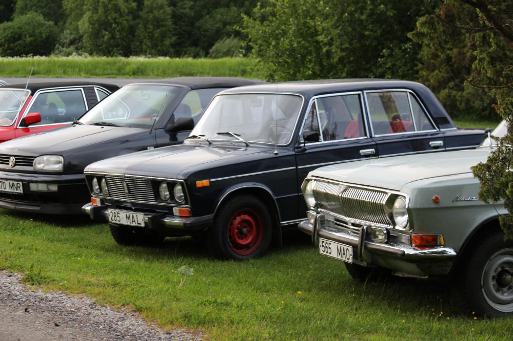

Tere,
mõtlesin teha teema kuna hakkan auto kallal vaikselt nokitsema, pärast hea vaadata kaugele jõudnud jne.
Sõidukiks siis 2106. Eestis uuena arvele võetud maanteameti andmetel 01.01.1980. Mootoriks 1,6 58kw, 4 käiguga manuaal.
Algul oli plaanis osta talveks rallitamiseks ja siis vaadata edasi mis saab. Kuid see hetk, kui autot oma silmaga nägin muutis mu nägemust. Igatahes ostetud ta sai! Käima läks algul juhtmetest ja uksed lukku ei käinud kuna võti puudus, esimesel ööl käisid kohe maja kõrval venelased ka sees aga võtta polnud neil midagi.
Esimesel võimalusel vahetasin süüteluku ja ukselukud, ostetud sai ka uus aku.
Kerepoolest hästi hoitud, vasakul tagatiivas auk ja parema tagumise rattakoopa serv mõlkis, põhi on väga korras.
Plaanis on auto üleni värvida, nädalavahetusel sai pisemad asjad küljest ära võetud kuid pilte pole jõudnud hetkeseisust teha.
Igatahes pole väga suur kirjutaja, panen rohkem pilte!

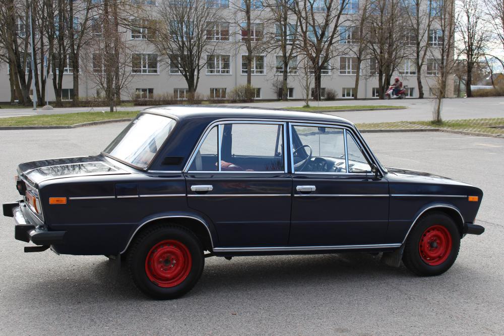

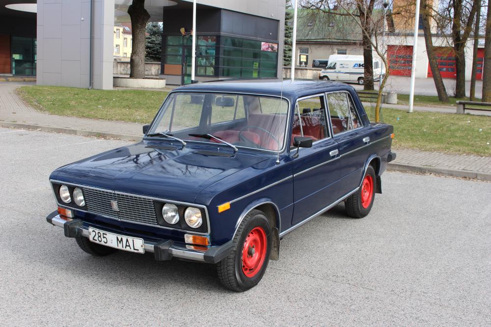

Noniiii!!! Juba väga pikka aega mõelnud, et ikka peaks kirjutama, rohkem, kui aasta möödas. Kuidagi ikka väga kiireks läks ja siis ununes see foorum täielikult ära. :D

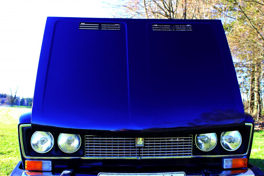

Igatahes värvi ta läks. Ostes oli see värv ikka väga kole. Pleekinud ja roostetäpid ja see auk jne. Lihtsalt RÕVE. Mõtlesin, etproovin pinnakaga siis ise värvida, et julgeks linnaliikusesse sõitma ka minna, enne oleks kuidagi ikka väga häbi olnud.
Pisike, pime ja külm aga tulemus jäi 5m pealt vaatades väga hea. :D

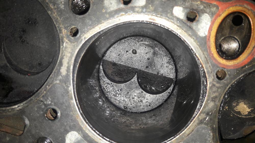

Hetkel siis mootor puhtaks tehtud ja sisse uute juppide nimekiri järgmine:
*Tihendid- plokikaane, karteri, klapikambri
*kolvid(väikse loksuga) 79
*Rõngad 79
*Raamlaagrid
*kepsu saaled
*raamsaaled
*mootoripadjad(mootorit ära võttes läks või oli padi täitsa katki, pooleks)
*originaal süütepool
*roolikarp
*siduri survelaager
*õli+filter
*võlntvõlli tihendid

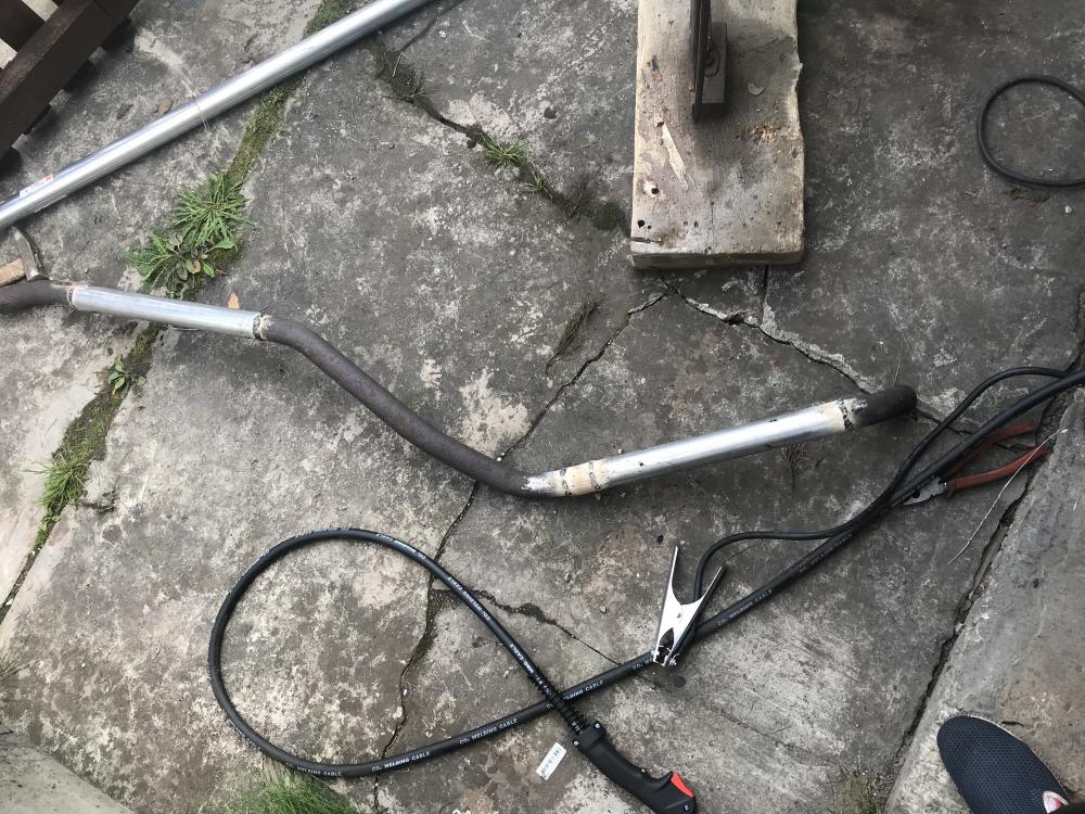

Summutil võtan ühe püti vahelt ära ja vaja natukene üks ühendus koht üle keevitada, mida kiunagi ammu tehtud on.

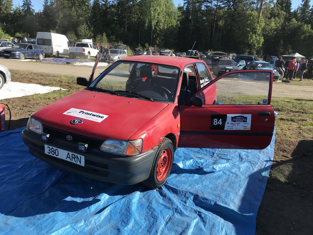

Nimelt, pikemat aega on olnud huvi sõita rallit, aga kordagi polnud mõttes rajale minna Ladaga või siis lihtsalt ei tulnud selle peale. Ühel hetkel siis oli müügis üks väga huvitav auto, mille pidin saama rallikaks. Ostetud, tiba nokitsetud ja sõiduvalmis ta oligi:
enne sõitu
enne sõitu

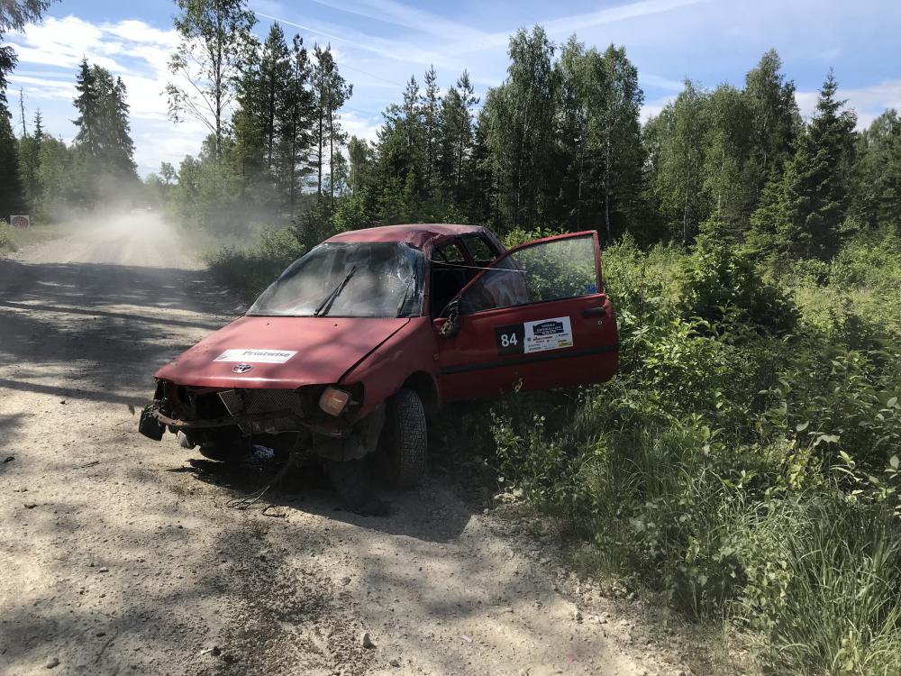

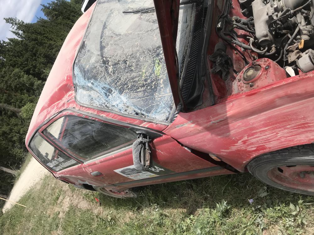

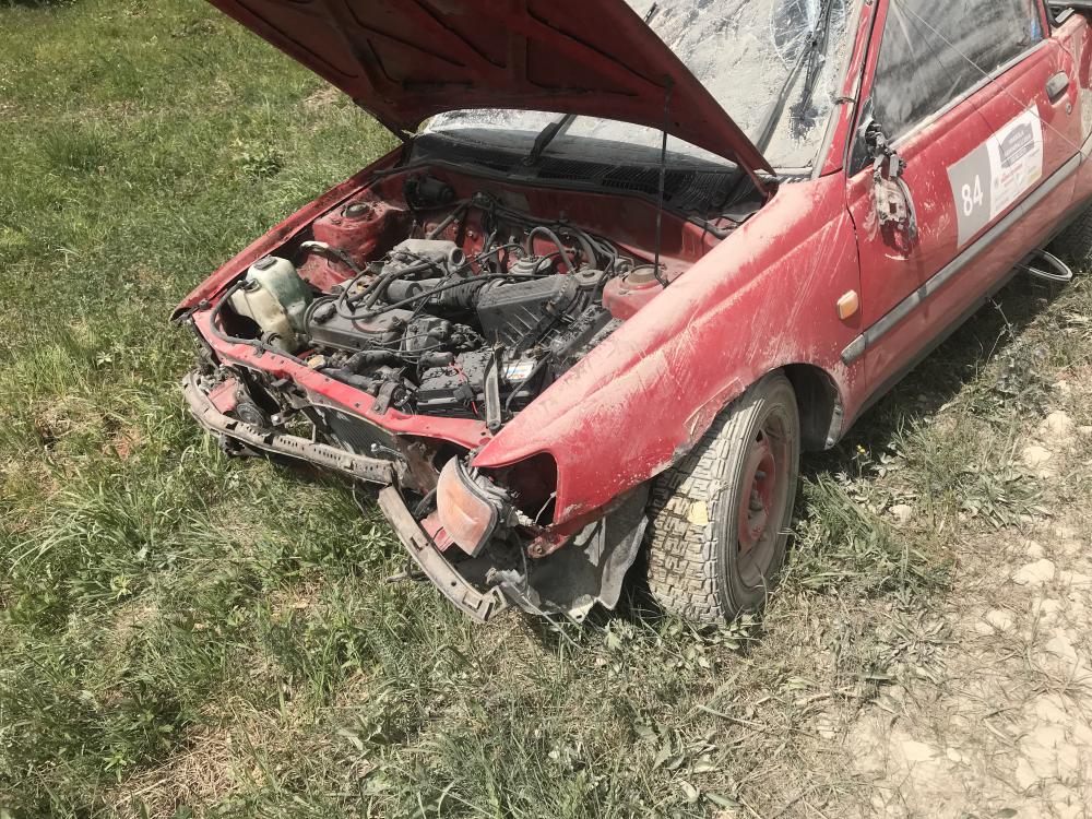

Rallil oli kõik ilus kuni juhtus järgmine, V2 läheb üle P3ks, vasakus kadus pidamine ja paremas oli põlvedekõrgune känd. Tagajärg.... autost pole midagi võtta:
Tagantjärgi mõeldes oli see auto täiesti vale otsus. Esiveolise autoga sõidukogemus täielikult puudub, oleks ikka pidanud valima tagaveolise jne jne. Aga nagu öeldakse, et Oleks on üks paha poiss.

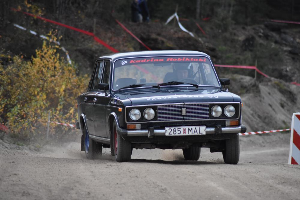

Peale seda siis sai tuttavatega räägitud ja M&L liiga kohta uuritud. Lada ju olemas, mis sest, et täis originaal seisus. Pidurid sai korra üle vaadatud ja mindud Kehala Ring Rahvasprindile lihtsalt sõidukogemust saama. Esimesel ringil mingil põhjusel auto ei tahtnud kohe üldse liikuda, kurvides muidugi ikka hullult sai tagasi hoitud, ehk suurest kartusest jälle üle käia vms. Peale esimset ringi sai juba raja ka selgemaks, ja mootoris tiba mõnda asja tehtud ning teisel ringil läksin vajutama, sai esimesed paar kurvi ära sõita kui pidurid poolenisti ära kadusid, ei tea miks, viimases kurvis sai vastu valli sõita ka nii õnnetult, et ees midagi kõveraks läks. Esialgu oli küll tunne, et amort lendas minema koos kõige sinna juurde kuuluvaga, aga pärast vaadates ei saanud väga midagi aru, et oleks üldse midagi juhtunud, ainult rool oli viltu tiba ja üks ratas oli tiba kõveralt all. Kolmandat läksin puhtalt läbi sõitma, sest esimesel sirgel sai asi otsustatud roolisüsteemis mingi hull kala sees, teel üldse püsida ei taha. Sai suht palju driftida ja igasugu muid nalju proovida, pärast isegi ei vaadanud 3 ringi aega. Koju jõudes hakkasin vaatama, et ohh ime viimane ring oli kõige kiirem :D
Peale seda sai võtta vastu otsus, kuna sellel autol nii palju tehtud, et hakkab sõitma Lada rallit. Esmalt sai kohe vaadatud välja jupid mida on vaja uusi. Kõik amordid, mis enne rallit olid terved vajavad nüüd vahetust. järgmisel nädalal saab Bilstein b6 alla, vedrusi ei hakka vahetama. Mootorile teeb niipalju et proovib peale saada 01 karpa. Edaspidiseks, ehk loodan uueks hooajaks saada uue mootori, mis on korralikult ära tehtud vastavalt nõuetele. Tapa Rahvaralli on hetkel eesmärgiks. Kaardilugeja on ka isegi nõus veel minuga sõitma tulema, poodiumit püüdma ei lähe, sõidu- ja kaardilugemise kogemust vaja saada esialgu.

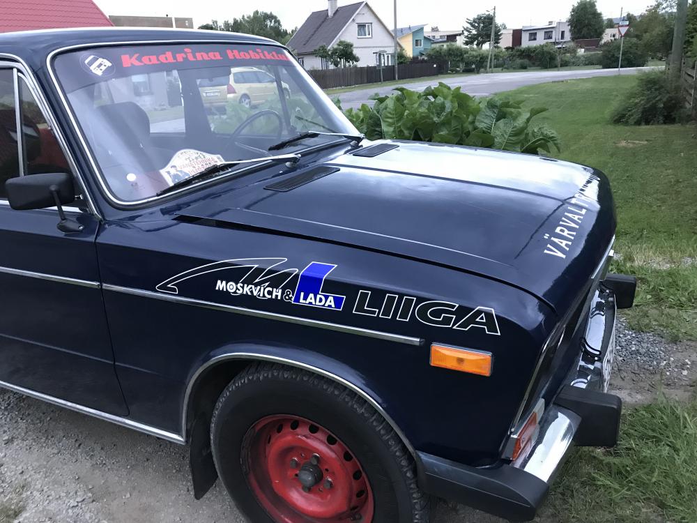

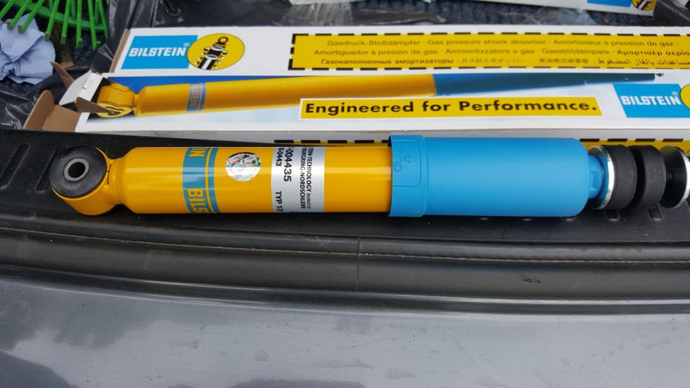

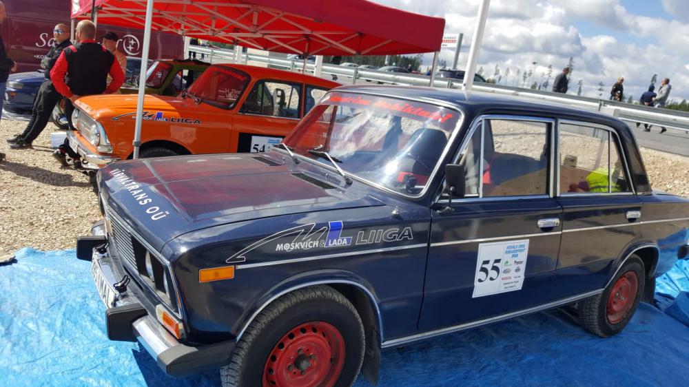

Noniii, väike update. Tulemas on Tapa Rahvaralli, 11.08. Selleks väiksed uuendamised käivad, olen saanud juurde sideboxi koos klappidega ja bilstein amordid. Loodan jõuda veel ära vahetada karburaatori 01 oma vastu ja karteri kaitse vähe kõvema ja suurema tegema.

Kas Bilstein B6 Sport? Rally amordid on liiga jäigad, eriti tagumisele sillale.
Tapa krossirada on väga karm auto vedrustusele. Soovitan kõik korralikult üle käia, tugevdada kannud/känd, kõik vardad ja amordipuksid. Mootoripadjad, k-kasti padi. Korralikud šarniirid, rooliotsad + tugevdusplaadid roolikarbile ja pendelhoovale. Lihtsalt soovitus :)

RRisto kirjutas:Kas Bilstein B6 Sport? Rally amordid on liiga jäigad, eriti tagumisele sillale.
B6 sport ja, rally omad esiteks alustuseks liiga kallid. Võibolla edaspidi vaatab b6 rally omi, kuigi jah, targad mehed oskasid öelda, et osad panevad 04 vedrud ka, pidi veel jäigemaks tegema, aga see ikka liig mis liig. Ilmselt Tapa krossirajale ei minda rahvaralliga, see on liiga julm koht tavaralliks. Aga mida täpsemalt tähendab tugevdusplaat roolikarbile? Esisillas sai ka enamus asjad uued alla, kardaaniristid ja tagumine poolass.

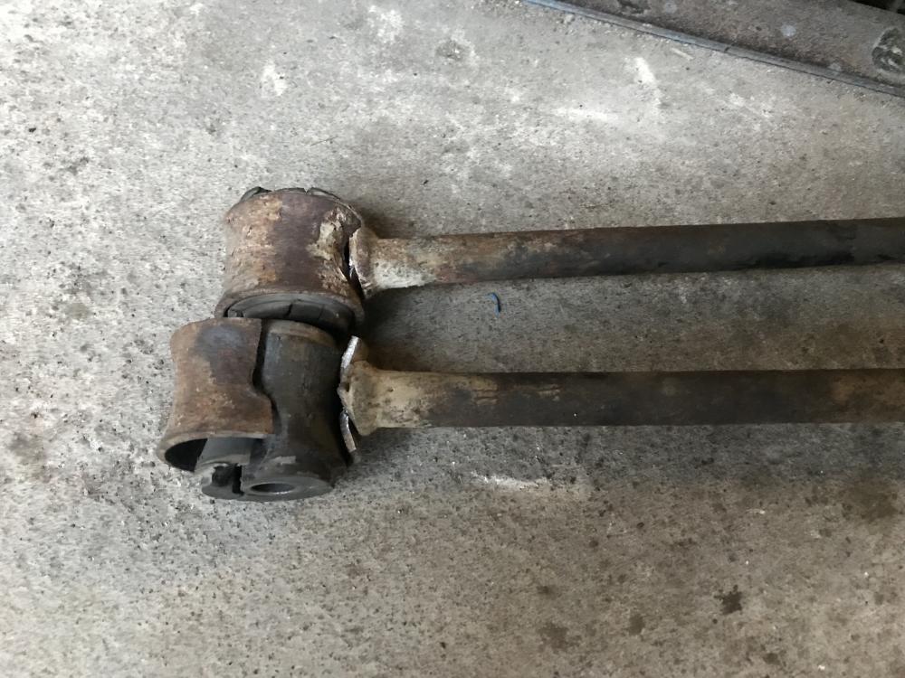

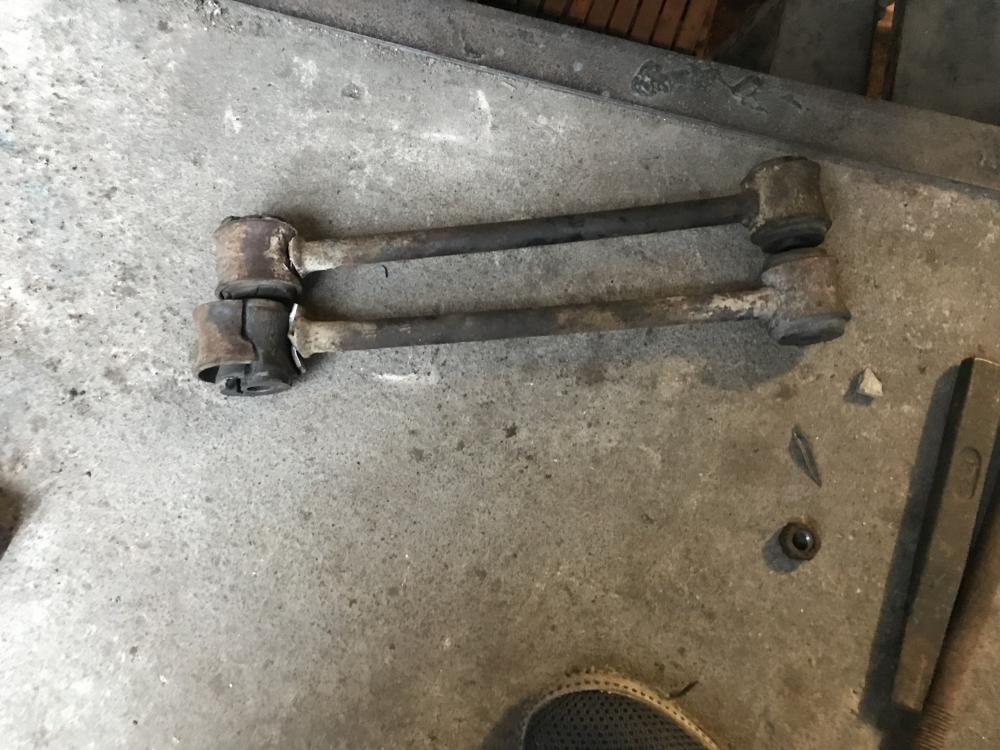

Võid vaadata minu teemast pilte, esisosa tugevdused näha. Roolikarbi tugevdus pannakse lanseka peale, kust kinnituvad roolikarbi poldid. Hea oleks ka poolraami läbivad puksid tugevamad panna.

Teituri mainitud sillatalapuksid on ka olulised jah, originaalis sillatala ju kahe poldiga ainult kinni. Vaata tema teema korralikult läbi, seal head infot.

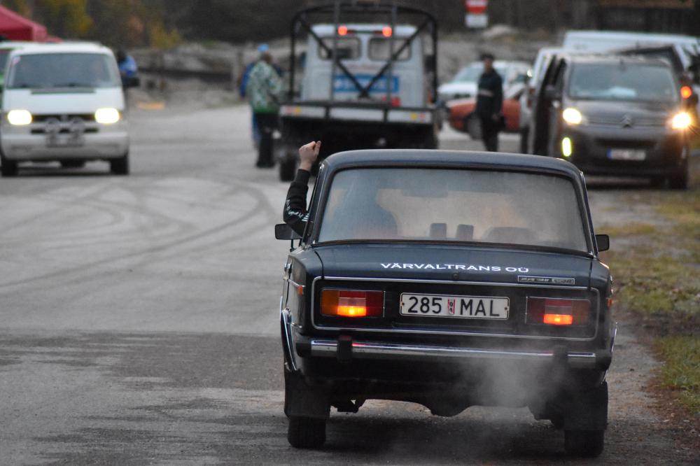

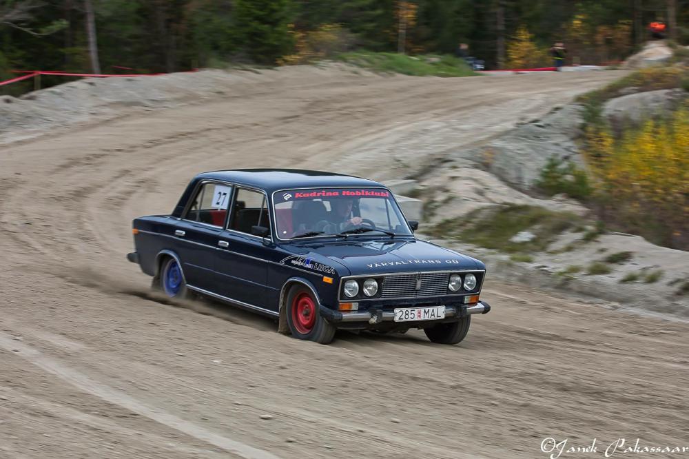

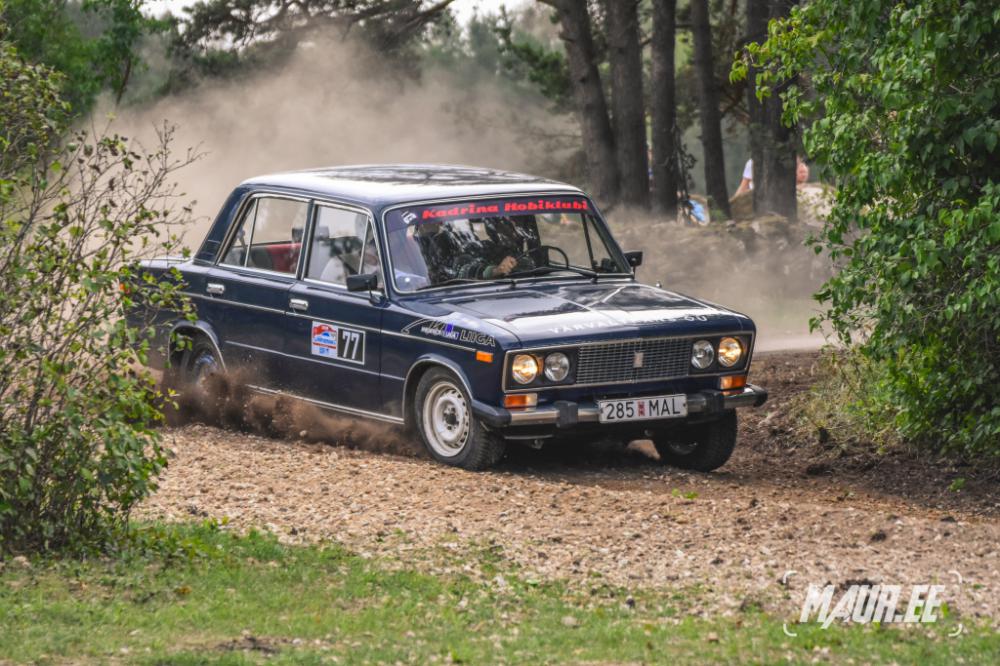

Niiii, need kes kursis teava, et Tapa jäi ära ja Saaremaale ma ei jõudnud. Aga selleest sai Läänemaa Nõva Rahvarallil käidud.
Enne rallit sai tehtud vähe vabam summuti, lõpupüti jätsin hetkel alles.

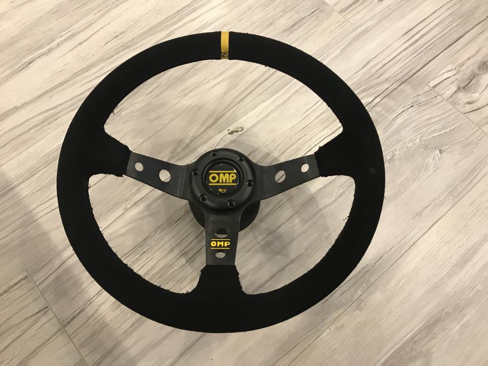

Algus hakkas reede õhtul kohe, kus sai tehnilises ära käidud, oli peal sportrool(pilt allpool. Vaatasid ja uurisid ja puurisid seal kõike ja nokkisid iga asjaga, turvavöö kinnitus on teistsugune, kui originaalis. No sai siis vaieldu, et mis sellest on siis, Kehalas kiideti, et see palju parem ja siis alles ülevaatajad nõustusid, et jah see tegelikult tugevam, kui originaal. Tagavara rattaid oli ka kaks kaasas, kinnitus läbi põhja kõva kui kurat ja hakkavad nokkima, et kas ikka seibe vms panid alla?? Õnneks polnud ma ainus kelle kallal niimoodi nokiti, pikaajalised rallisõitjad ütlesid, et pole ammu nii karmi tehnilist kohanud. Aga see selleks, põhiline viga oli siis sportrool, nemad leidsid, et rool katki, loksutas seda ja ütles, et rool katki, sain ka proovida ja tõesti mingi loks vms oli. Aga pärast uurides ei teinud seda mitte rool vaid võll, mis kuidagi loksus nii, et roolist oli tunda. Sõbral oli rool katki ühenduskohast ja see oli hoopis teine kolks. Sai siis täiesti originaaliga sõita terve ralli.
Jaaa nalja nabani selle rooliga, aegajalt kehvema teepal kurvides kadus rool käest ja siis ei leia seda üles, sest ta nii peenike. Esimesed 4 katset olid kõik väga ägedad, rajad head 3/4 katse oli ka 7km pikk, mis oli väga mõnus. Tempo oli täpselt läbisõidu kiirusega, ei pingutanud vaid kogusin kilomeetreid ja kogemusi. 5/6 katse oli raja poolest kõige kehvem, kivid igalpool ja siis tuli otsida milline kivi kõige vähem kahjustusi teeb. Aga need olid katsed kus sai juba rohkem vajutada ja 5 katse lõpus tundsin väga imelikku häält, nagu tagasild liiguks edasi ja tagasi, kiiruga vaatasin ei saanud midagi aru, koju jõudes hakkasin vardaid vahetama siis sain aru... Põhjakaitse oli ka ikka see originaal, sest ei tule head mõtet, kuidas uus kinnitada ja kuhu ning kuidas seda teha.
Ralli lõppes seega meile oma klassi 4nda kohaga ja vähemalt ei jäänud absoluudis viimaseks.

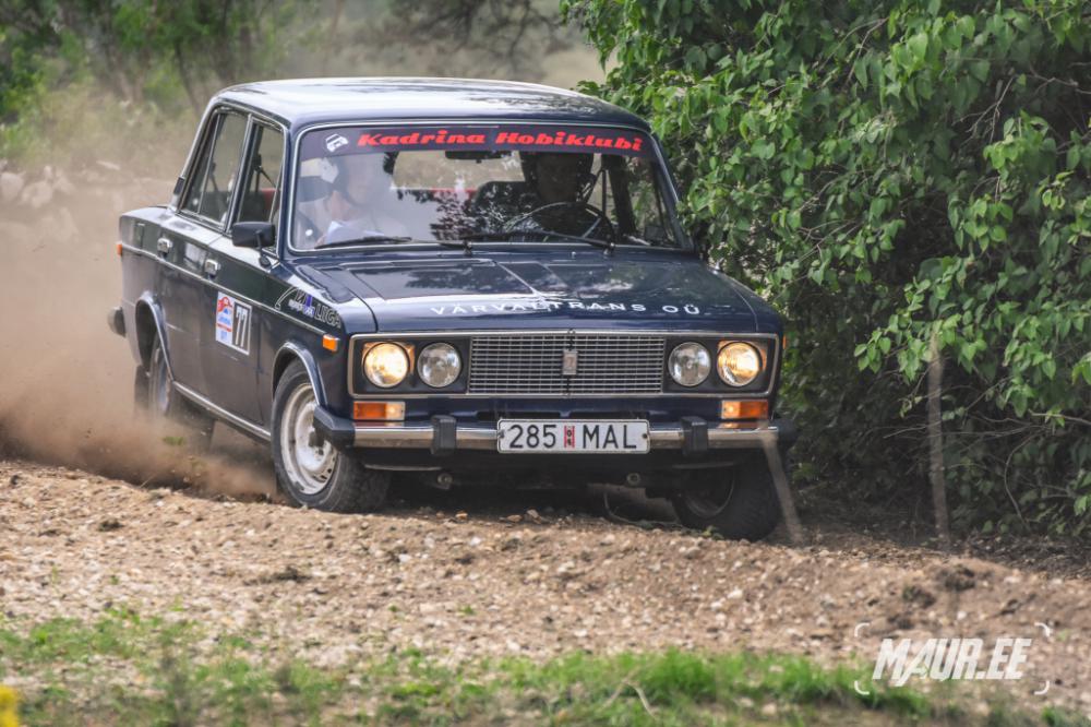

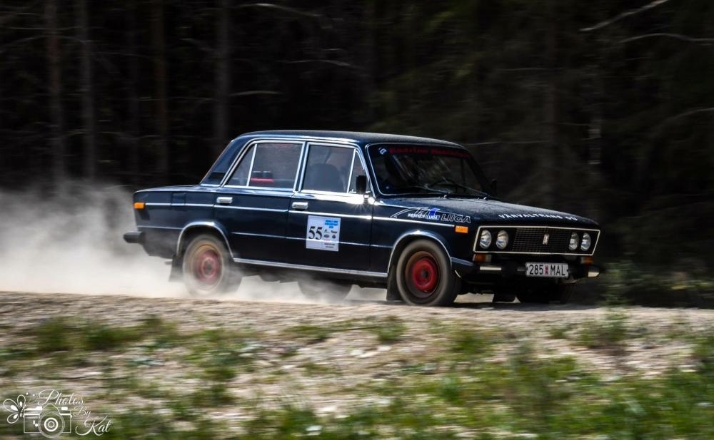

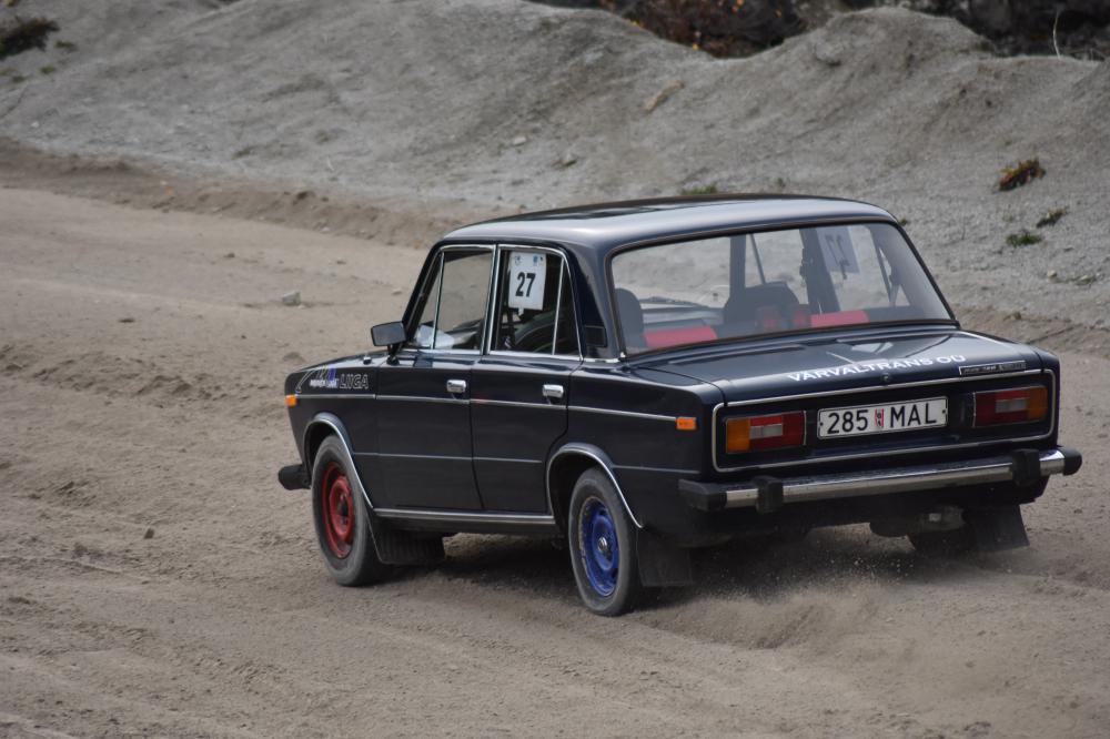

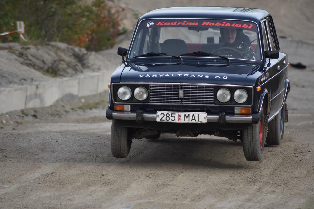

Noniii. Sai käidud Vasalemma Rahvasprindil, algusest lõpuni ühe suure veaga: pole pidureid. Esimese vooru sõidul midagi nagu oli, teisel vähem ja kolmandal oli ainult kässar(video viimasest sõidust allpool). Viimases voorus juhtus tagasillaga ka midagi, ulme kolin sees, eks nädalavahetusel hakkab vaatama, kahjuks ei saaa rajapäevale minna tänu sellele.
Esimene kord vasalemma rajal ja väga meeldis, mõnus kiire rada, oleks vaid rohkem jõudu saaks seda rohkem nautida. Ega midagi väga rohkemat pole, kui vaid tuleb oodata Hiiumaa kahepäevast rahvarallit, mis toimub 9/10 november.
Video:https: http://www.youtube.com/watch?v=sKUxPB80NM4
Vähemalt oli rajaääres väga palju fotograafe. Seeega:

Tee väike väljaminek ja soeta 13" valud vms... Need lada plekid on nii pehmed. Rattapoldid/mutrid tulevad läbi kilbi. Pärast kahjusi likvideerida kallim kui norm veljed soetada.
RRisto
Postitusi: 357
Liitunud: 20 Mai 2014 14:18
Autod: 2107
Re: 2106, koni1, 1980 M&L Liiga (rahvaralli)
Postitus Postitas RRisto »
Nii on, tean omast käest, et kipuvad alt ära lendama :D Juhtus Vasalemmas, õnneks aeglases kurvis...tiib sai vähe kannatada...oleks seal kuskil kiiremal lõigul, siis kes teab.
koni1
Postitusi: 13
Liitunud: 05 Apr 2016 19:14
Asukoht: Rakvere
Autod: 2106, E53 x5
Postitus Postitas koni1 »
Just!!
Valuka mõte juba pikka aega olnud, aga igasugu muude asjade peale hetkel kulunud nii palju, et see jääb järgmisesse hooaega.
