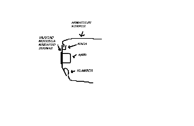

plekist klambrid on alumises servas. käpud tuleb ülemisele servale vahele saada (see värk paindub seal küll piisavalt) ja ülemine ots välja tirida ja siis alumine ots kergitades välja tõsta. aga selleks et need plastikust klambrite kinnitused ära murda peab küll täielik keenjus olema :(

ei nõnda se küll ei käi:D. selle ploki pead alla vajutama, vajutad näiteks ühe käega spidoka ülemise serva peale ja teisega õli näidiku peale. seal plokil on üleval sellised nagad mis pääsevad armatuuri serva tagant ära kui ploki alla vajutad. tegin väikese joonise ka kiiresti:Pilt
