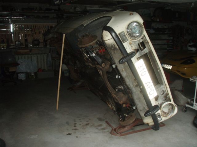

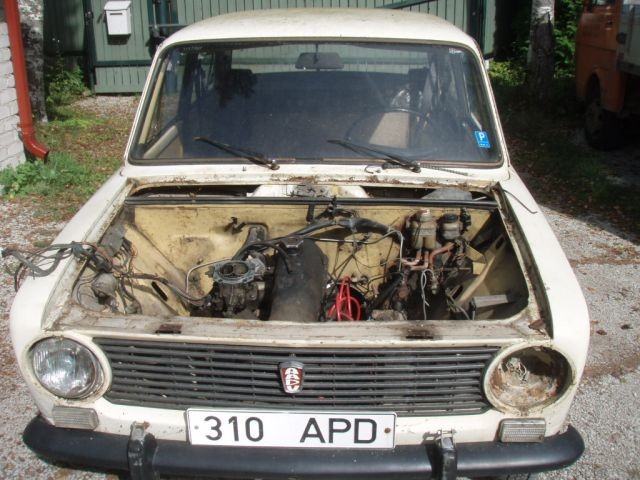

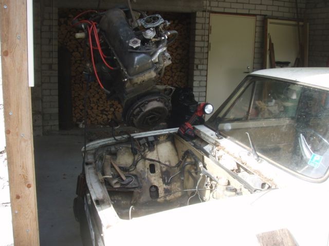

No nii... Tere foorumi rahvas. Üle pika aja väike update. Jäid pooleli keretööd ja nüüd nad jätkuvad. Mootor sai maha tõstetud ja auto külili keeratud, et põhi vanast mastiksist puhtaks põhi ära keevitada ja siis uus mastiks peale. Muidugi selle vana mastiksi eemaldamisega läheb aega, sest see ikka väga tüütu ja ropendama ajav töö :D
Lisan paar pilti ka.

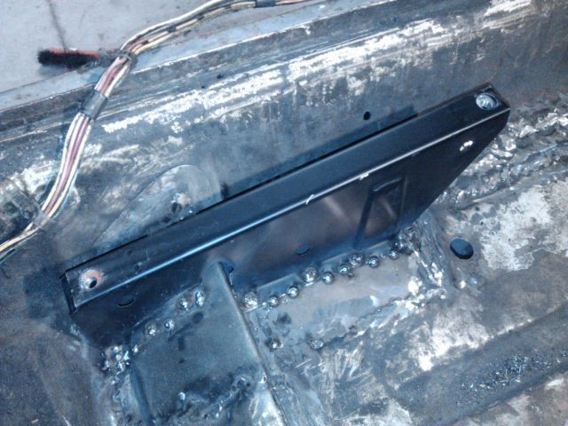

Tere. Üle aasta juba möödas viimasest uuendusest. Nüüd siis lõpuks põhi keevitatud ja uued istmekronsad sees :)
Vaja veel esimesi tiibasid kohendada, tungraua kohad vaja uued panna, küljekarbi tagumised otsad korrastada, tagavara ratta alune plekk vahetada ja saabki uue värvi peale tulistada ;)
Üks pildike ka

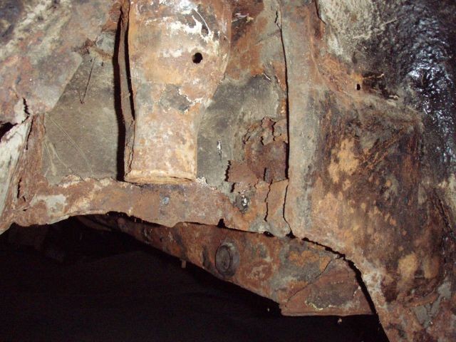

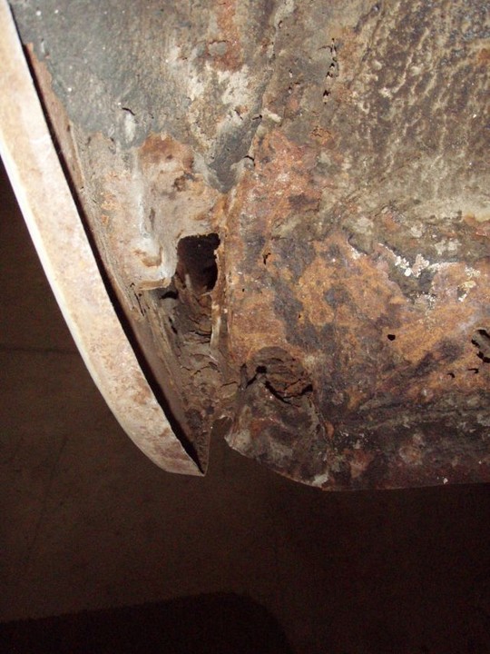

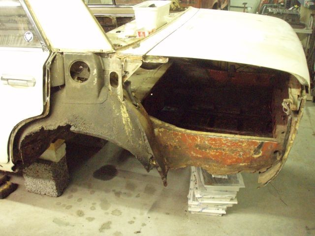

Täna sai tagasild alt ära võetud, kuna mõlemaid koopaid vaja keevitada. Vaatepilt mis sealt avanes oli nukker, aga võtit nurka ei viska!
Sinna auku kinnitub turvavöö
Vedrukannu ümbrus pole ka just kiita
Vaade küljekarpi ;)
:cool:
Postitusi: 4925
Siin oleks ehk mõtet sisemised koopad koos vedrukanduri kohaga ära vahetada terves tükis.
Lipp lipipeal lapp lapipeal remont selles sõlmes on üsnagi problemaatiline ja väga ajamahukas.
Korralikult tegemine eeldab kahjuks tagatiibade eemaldamist...
Investeeritud aeg vs saadud tulemus on kindlasti parem kui vahetada tagant suuremad tükid ära.
Kui oma aega mitte arvestada siis tuleb kindlasti odavam plekikesi kokku sittuda..

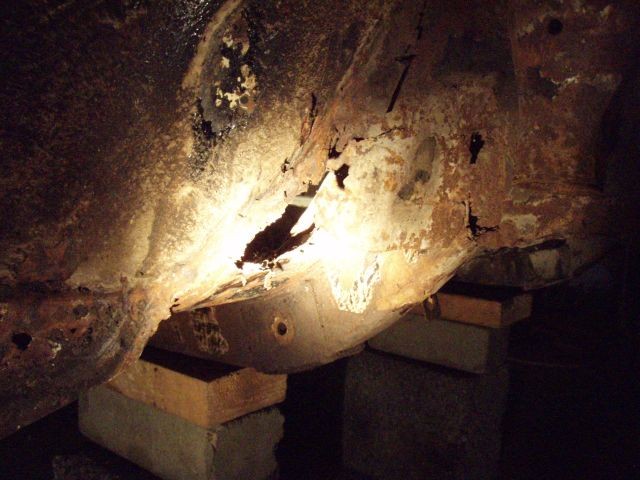

Sai siis üks tiib eemaldatud. Poolraam tahab saada keevitamist, varuratta plekk vaja uus panna ja sellest ma aru veel pole saanud mis ime hoiab vedrukandurit kinni? Ümberringi on plekk mäda.
Kui kellelgi peaks olema Sisemisi koobast/koopaid ja vedru kandurit/kandureid siis palun pakkuge. Oodatud on ka vihjed, kui keegi on kuskil poes neid näinud.
-lada-
Postitusi: 509
Liitunud: 03 Jaan 2010 17:05
Asukoht: muhu/tallinn
Autod: lada 2103, 2106, 21013
Postitus Postitas -lada- »
Veerennist saad kõike, venest tellivad kasvõi terve kere sulle tükk haaval, sisemised koopad on kindlalt koha peal olemas, kandureid ilmselt peab tellima

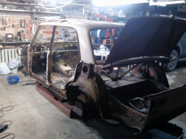

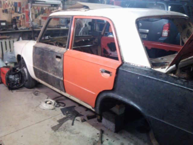

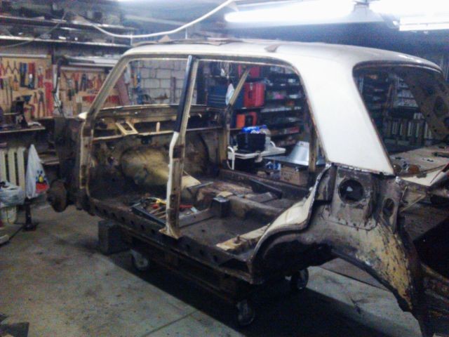

Auto garaazi vedelema jäänud pole ja töö käib :)

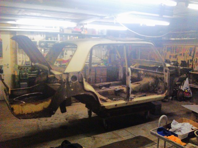

Hetkel eemaldatud pea aegu kõik kereplekid. Nüüd vaja ära lappida kõik mis sealt pleki alt välja tuli.

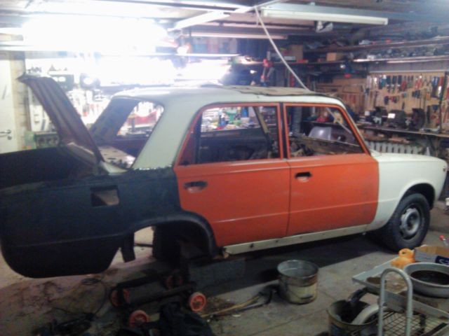

Enne tiibade ja krabi eemaldamist sai uksed paika aetud, et oleks hiljem mille järgi tiivad ja karp tagasi panna.
Ning siis said tiivad, karp ja esipõll eemaldatud
Sai tehtud ratastel pukk millele kere toetab, et oleks võimalik autot garaazis liigutada ja garaazist välja sõita, et liivapritsi kasutada.
