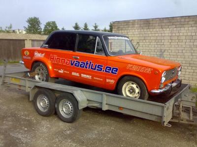

Peale pikka rida tagasilööke on täna hommikuse seisuga auto valmis. Vaja veel teha sillaregull ja natuke seadistada.
Ehitamisel kokku tuli tagasilööke kapaga, kuna palju asju siiski muutus siis ülejäänud ei tahtnud ära mahtuda. Suurim ehmatus oli mootorit/aju katsetades sai lasta 8000rpm'ini ja kui pöörded allatulid käis sumpast hull pauk. Peale seda auto enam ei käivitunud. Lõpuks tuli välja et oli puruks löönud esi rihmaratta (see mille peal jookseb trigger wheel ja genekas/veepump). Oli sellele risti ja pikki mõrad sisse löönud, ning kiilu pooleks. :o Õnneks on rihma vedav ratas eraldi ja see jäi ilusti kiilu peale. Igatahes väga karm.
Uus kujundus on ka ilusti peal:

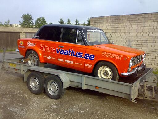

Auto on tõesti see aasta väga ilus, mulle väga meeldib selle hooaja kujundus.
Aga täiesti uskumatu on see, kui palju see aasta on kõikvõimalikke jamasid ja tagasilööke.
