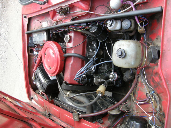

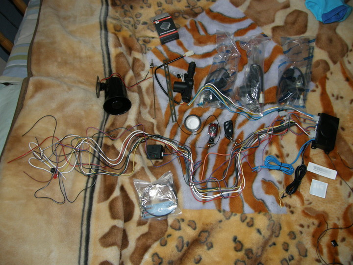

täna sain kätte ühe paki, mille sisuks oli hunnik juhtmeid ja jubinaid.
kunagi tuleb see auto peale aretada aga oleks vaja, et keegi aitaks skeemi ära tõlkida.

sain eile signa peale ja täna kahele uksele keskluku ka. vaja on uut tagumise parempoolse ukse klaasi. Genekas tahab uut tabletti vist saada, täna hommikul kadus laadimine.
autole võib anda tiitli "Võrumaa juhtmepundar ?iguli 2010 :D

Juhtmed oleks võinud tõesti plastrüü sisse panna;).
Aga noh tore näha, et masin areneb:P.

Juhtmed rüü sisse või isoleerpaelaga punuda või kaablinibukatega punti tõmmata. Praegune olukord ei ole üldse hea.

suvel topin kõik juhtmekõridesse, praegu ei pannud neid sinna sellepärast, et arvatavasti tuleb juhtmeid veel juurde. Tagaluuk jääb ist käsitiavatavaks, sest sinna ei kannata originaalile midagi eriti aretada. Kui on ideid, kuidas teha elektriliseks, siis ootan huviga ;)
Juhtmete kohta üks soovitus: Hoia tulekustuti käepärast ;)

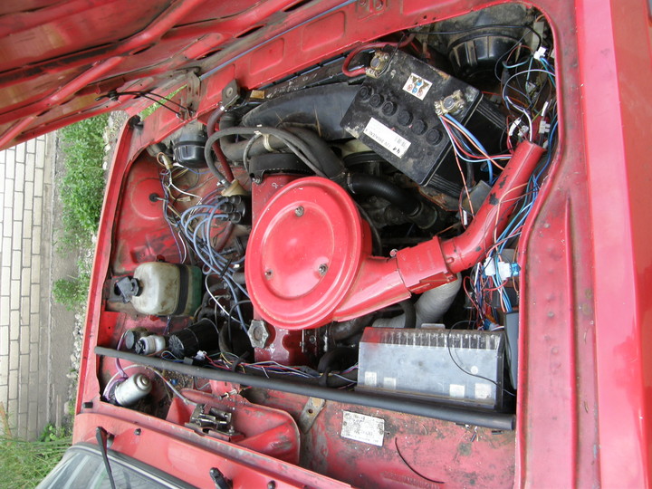

Sai siis kapoti all veits juhtmeid koondatud ja woofer koos võimuga sisse pandud. Täna korrastasin veel veits salongi ja väänasin parempoolse istme kere külge kõvasti kinni. Üleeile tegi genekas tünga kui üks moment kadus laadimine, aga erguti juhtme klemm oli liiga lai. See ka nüüd korras. Kaitsmeplokki on ka vist uut tarvis. Teine gene laeb ilusti korralikult ikka. Tühikäigul lähituled, makk, võim ja laadimine 14,1V, kaugtuledega 13,4V-pole paha. Muidugi tühikäiku peaks veits allapoole tooma :yllatunudõ
