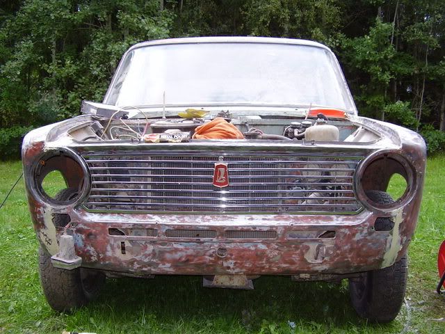

Täna sai kõvasti pahteldatud ja lihvitud ja muud kraami .
Vahepeal päeval päike paistis ja hea oli aga kui päike läks ära ja ilm külmemaks läks ei tahtnud pahtel ültsegi kuivada :sein .
Mõni pilt ka enne kui patareid andsid otsad .
Ühe metalli läike ainega sai küüritud kroomi natuke .
martvl
Postitusi: 238
Liitunud: 15 Dets 2005 16:41
Asukoht: Karinu küla;Rakvere
Postitus Postitas martvl »
siit tulemas midagi eriti vinget !
jätka samas vaimus
kapa
Postitusi: 333
Liitunud: 05 Nov 2006 12:06
Autod: 2x2105
Postitus Postitas kapa »
Ma loodan, et kilbid ja võre pahteldamise ja lihvimise ajal küljes ei olnud.
Aga tore jah, et asi areneb.

Postitus Postitas Siim105 »
Algselt postitas: kapa
Niisama näitamiseks sai külge korraks pandud , et üldmulje jääks .
