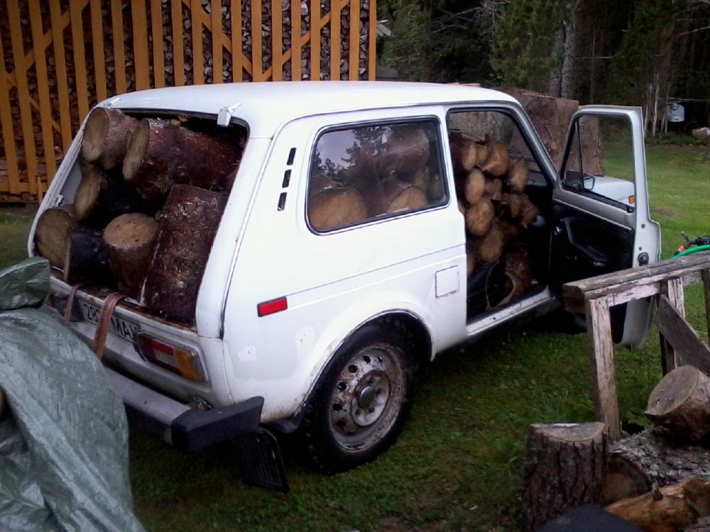

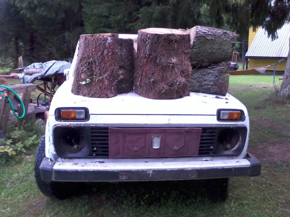

Viimane ports puid oli siiani metsas. Mõtlesin, et toon ära, just paras masinatäis. Metsas aga avastasin veel ühe järgitud puukese. No ei hakka ju mõne jupi pärast uuesti minema. Punnisin siis keik pääle. Kunde istmetäis on see ülearune. Kapote pääl olen kogu aeg vedanud. Küljeaknast näeb välja küll.

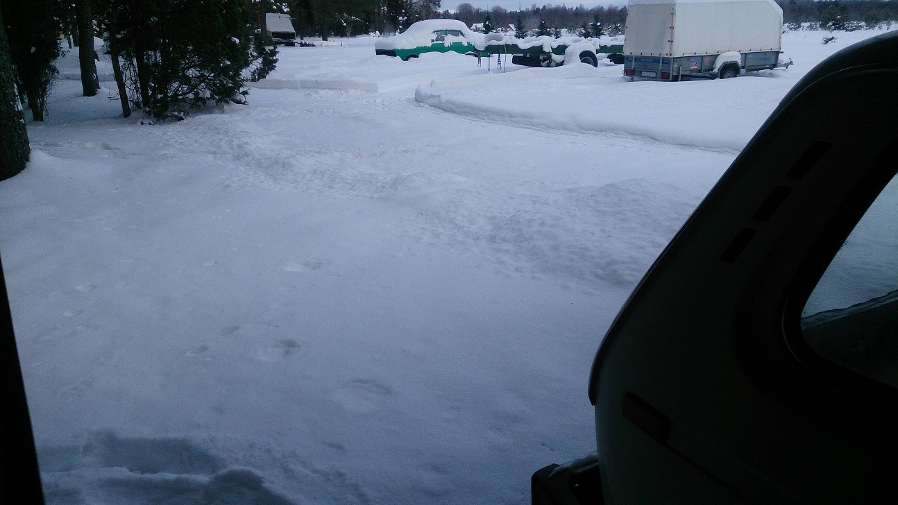

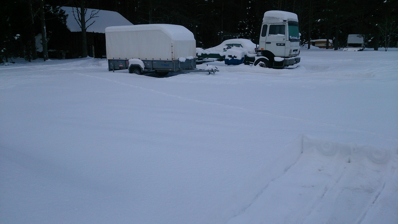

Talv, lumi, ei viitsi enam poolt pöldu ka lumest puhtaks puhuda, tekkis plaan, tuua haagis pöllalt hoonele lähemale, kui haagist vaja peaks olema:
Aga kuidas see kätte saada ilma lund koristamata tunde? Niva !

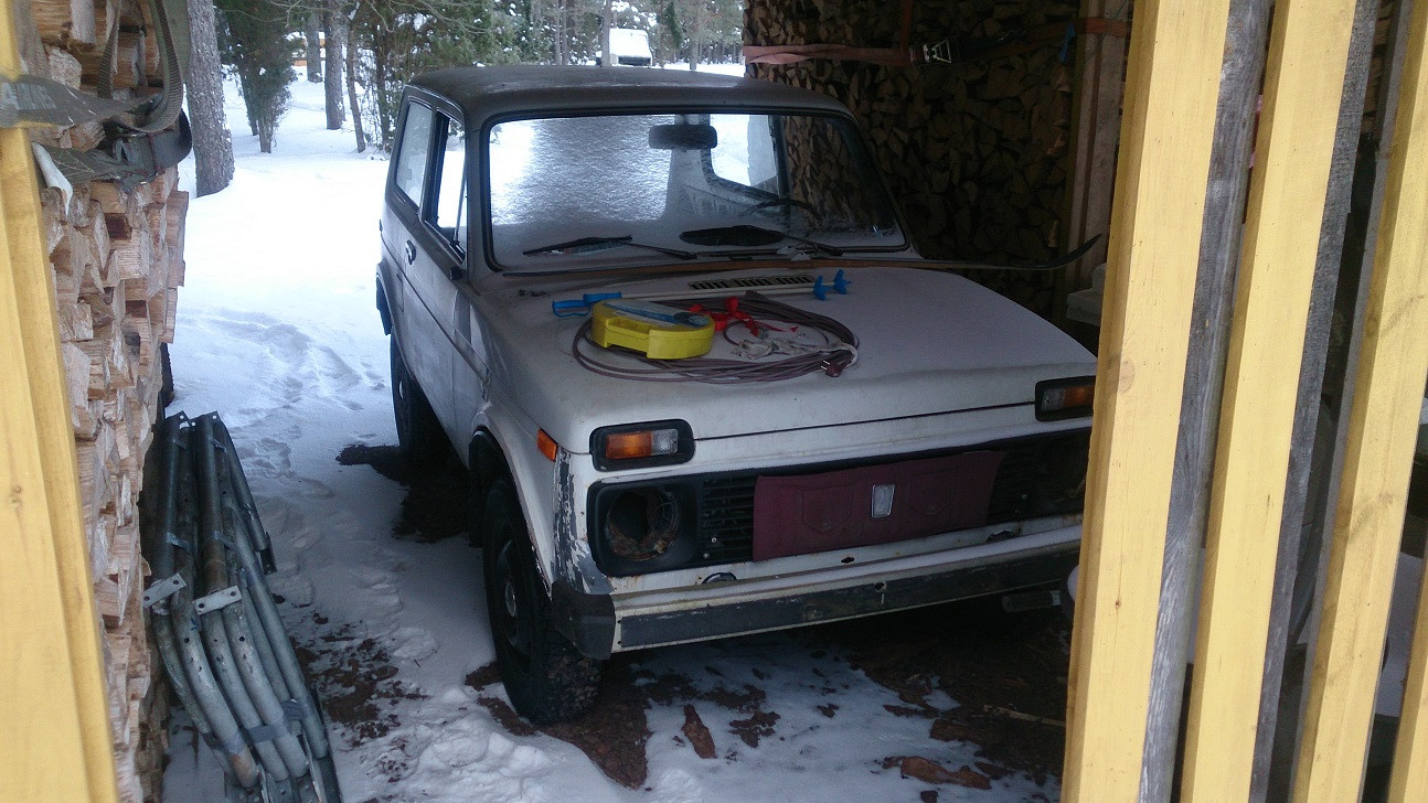

Vana hea Hiba kuuris ...
... mis ka paksu lumega ümbritsetud:

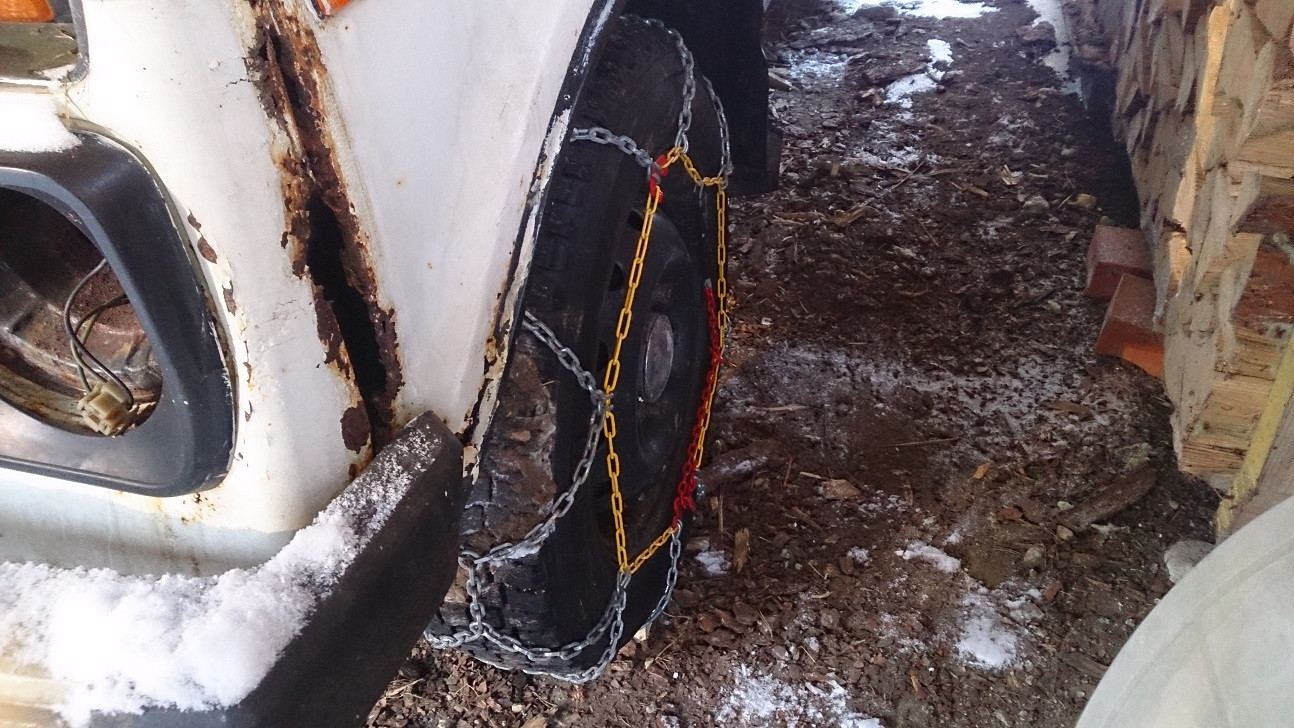

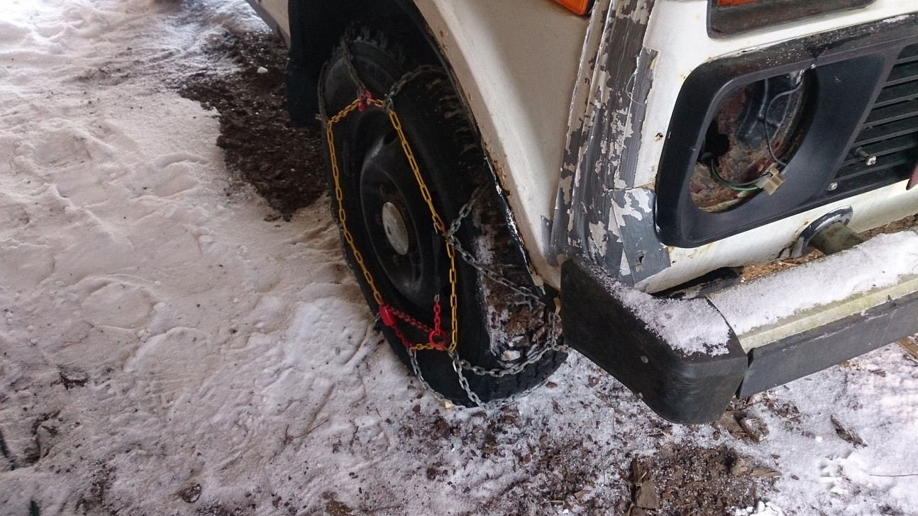

Kunagi sai ju ketid muretsetud, mis niisama seisavad.
Tegelt aastaid hiljem ostsin sama koodiga veel ühe sellise komplekti, kuid miskipärast olid ketid sees suurmad ja Nivale ei sobind, seega köigi nelja ratta jaoks mul kette pole. Lepime siis vaid esi-sillaga:
Väljasöiduga kuurist absoluutselt probleeme polnud:

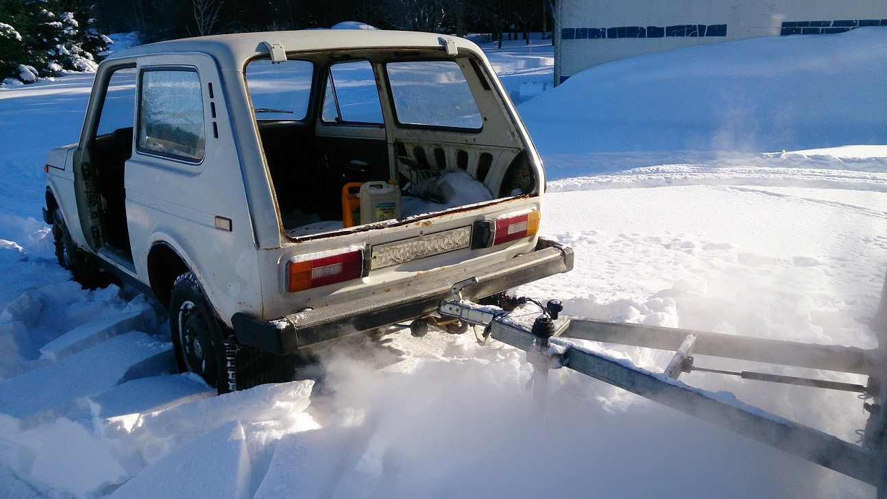

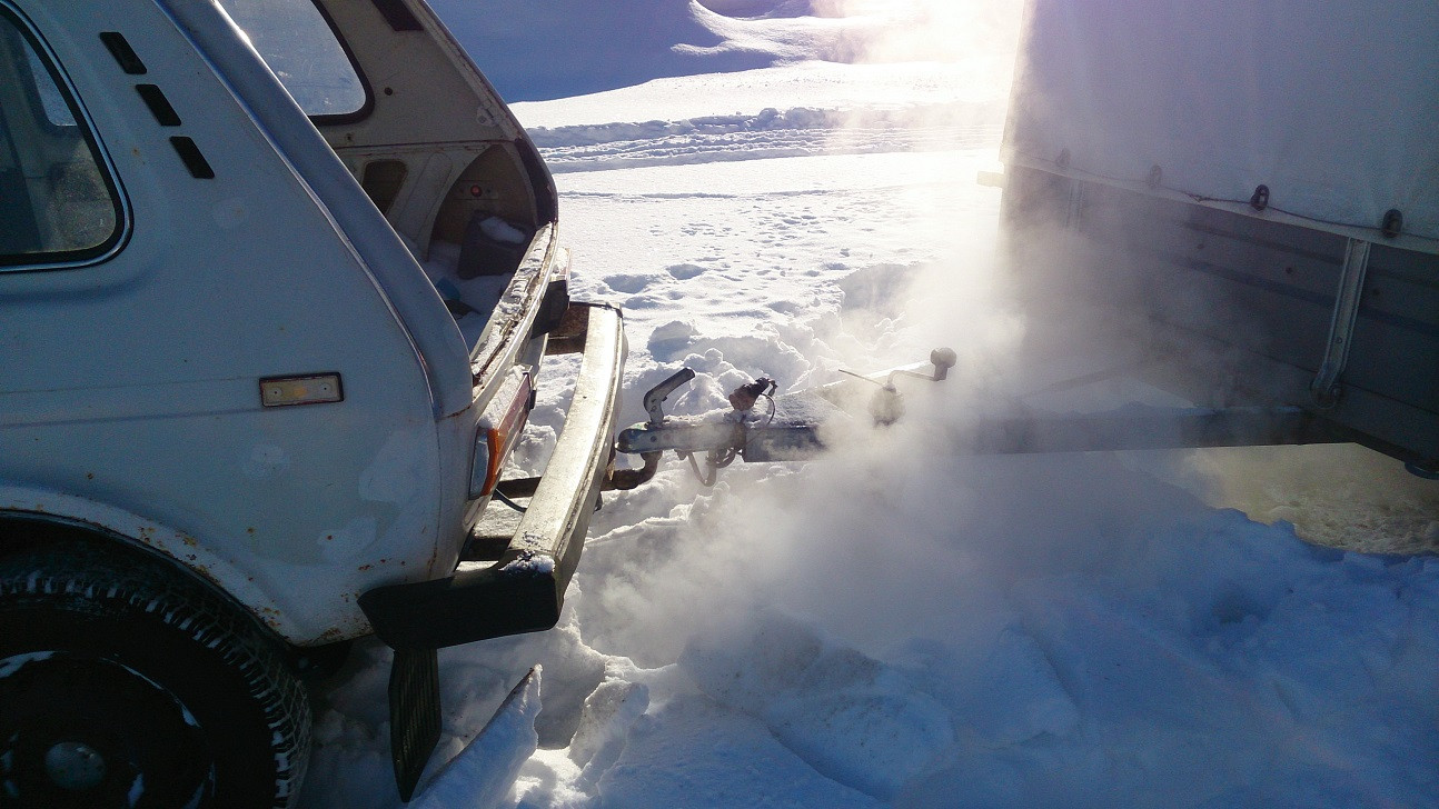

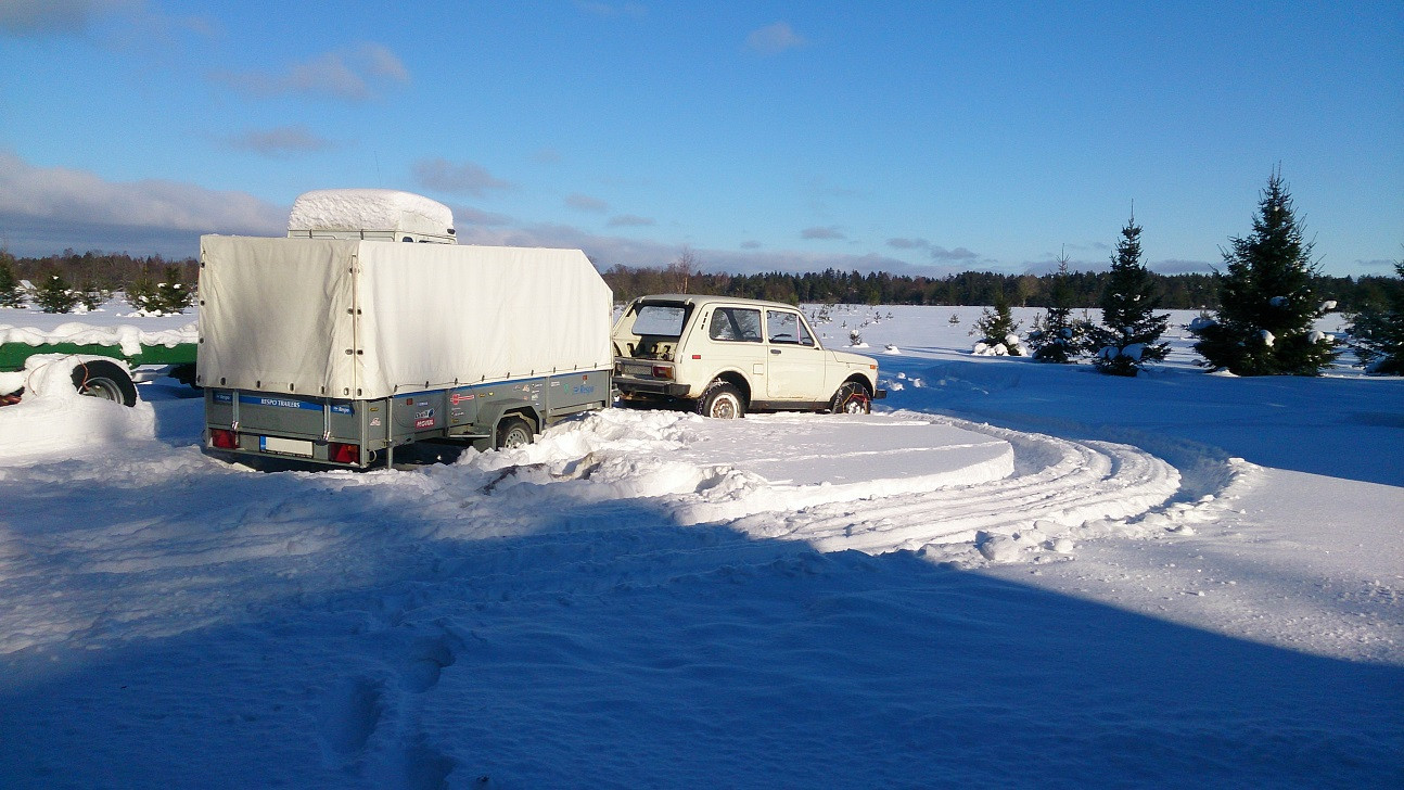

Päris "lumme kusta" söit see polnud, kuid kinnijäämismuresid ka mitte. Kui enam ühte suunda ei liikunud, siis alati teises suunas sai ikka.
Keeruline natukse oli cm täpsusega haagise konksu alla saamine, lumes pullerdades ei tulnd see mitte 1 cm haaval välja:

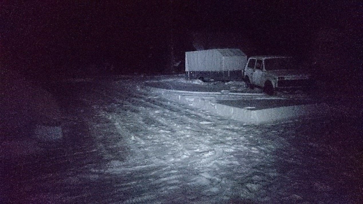

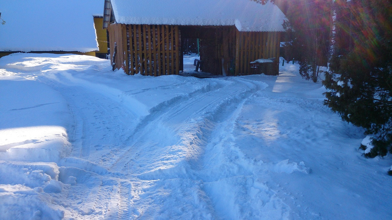

Haagise uus koht sai muidugit lumest puhtaks puhutud:
Ja sinnasöit erilisi takistusi ei valmistanud, möned korrad tuli veits tagurdada hoo vötuks, kuid muidu köik kenasti läks:
