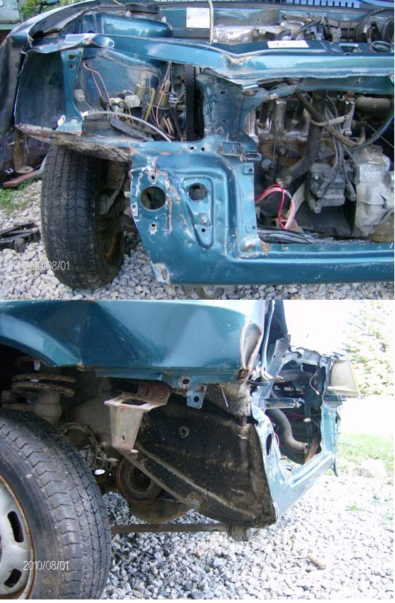

Et siis isal juhtus paar aastat tagasi väike avarii.Ja kuna aega ega raha polnud eriti auto remontimiseks,siis suksu seisis ja ootas oma järge. Nüüdseks on isa lahkunud siit maailmast ja aeg võtta remont oma kätte. Kuna alles noor siis sooviks nõuandeid millest alustada ja kuidas teha. :rolleyes
Veel probleemiks on paigast nihkunud käigukast :sein

Tere.Siia soovitaks nüüd kohe kindlasti rohkem pildimaterjali millised on lanseronid.. üleüldiselt esimene põll,esimeste tiibade kinnitused jne!
Postitusi: 4925
kas kõrvalistuja uks käib ilusti?
esimese asjana mootor/kast maha, kindlasti võta vana tiib küljest ära enne kui midagi muud teed, sealt hästi voldid näha kui neid on. alt võta ära esisild (eest stabika kinnitused lahti ja tagant õõtsa polt + stabika puks)
kui rupskeid küljes pole on lihtsam töid teostada.
Lõpuks kataloogist mõõdud ja venitama vaikselt. midagi väga hullu seal pole, aga tiiva ja kapoti pead ilmselt uue vaatama.. üldiselt on samara nina originaalis nii pehme, et seda saab päris kergelt mõjutada, kui nüüd pauk otse tuli ja lansekas päris voltis koos on siis tuleb ilmselt kas lahti lõigata ja uuesti kokku keevitada või muid nippe kasutada..

uks ei käi ilusti. ukse postil olevale metall jublakale käib pihta. ja uksepeal olev triip on ka paigast ära.
veidike tegin pilte ka...

nüüd võtad ilusti mootori maha koos kastiga (või lased asjad alla ja tõstad auto pealt ära..)
kahjuks sa uksest pilte ei teinud (või ma ei näinud) kust ja kuidas ta vastu käib.

Nüüd lisasin ka pildid,kus näha ukse vastu käimist.
Traksid peale!;)
Postitusi: 863
Uks sul võib-olla lihtsalt ära vajunud. Tavaline pikkade uste probleem.

Seal ei olegi see asi minu arvates nii hull kui tahta korda teha,kuigi lõikamist ja keevitamist ja eelkõige mõtlemist seal jätkub.Kui mu 111 puus käis siis mul oli nii palju tahmist et vahetasin terve nina ära esiklaasist alates.Aga olaafil on õigus,mida puhtam igasugustest segavatest vidinatest seda lihtsam teha on.JÕUDU!

Ära mootorit veel maha võta, ehk saab kuidagi ka trossi puu külge panna ja siis tagurdades tõmmata.Endal sai ka 03mel nii tehtud ja pärast seda hakkas ka uks käima.

Niisiis,pärast pikka mässamist sain lõpuks ometi mootori maha:P
Varsti ka pildid täpsemast olukorrast.
Aga tööd on veel palju :(

Mootor tuleb nii kui nii maha võtta.Sest tahan auto tulevikus üle värvida ja mootori tahan ka puhtaks teha ;)
