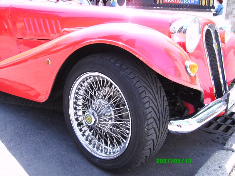

Kroom ei ole see, mis särab. S.t. et kohe peale kroomimist on pilt küll ilus, aga ei läigi. Läikima tuleb asjad poleerida. Velgesid ei poleeri kuidagi ja nii saab need lasta katta lisaks nikliga. Niklit kulub vähe, vaid mõnemikroniline kiht.
Korralik töömees küsib korralikku tasu. Kostus läbi summa 100 eeku per ruutdetsimeeter. See on siis ainult katmise hind (vask, kroom, nikkel) ilma eelneva lihvimiseta. Aluspind tuleb järelikult enesel ette valmistada ja see peab olema võimalikult sile.
Isiklik järeldus - tänan, aga ei tule mõttessegi tavaliste plekkvelgede puhul hakata galvaanika peale raha raiskama. Värvid käivad kah.
On erandeid loomulkult. Tsikli rattad näiteks - abs. teine teema. Aga autole? Kui, siis ainult midagi sellist:
