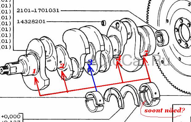

Nii siis kustutati mu vana teema ära ja siis uurin kuidas on raamsaalede paigutus.Sain vanemat tüüpi saaled vist, ja seal olid 4 laiemat saalet(nendest 2 olid soonega ja 2 ilma)ja 6 kitsamat(sooneta)raamsaalet.kuidas on nende asetus ,ise arvan et laiemad sooneta lähevad keskele laiemad soonega mootori ette poole äärde ja kitsamad ülejäänd kohtadesse.Pilt ka nendest:

Kordan viimast korda:
Vastavalt väntvõllikaelte mõõdule ostetakse terve raamsaalede komplekt.
Komplekti kuuluvad:
1. Üks sooneta paar (3.kaelale)
2. Neli soonega paari (1., 2., 4., ja 5. kaelale)
Kõik paigaldatavad saaled peavad olema ühes mõõdus (laius, paksus, moodustuva ringi läbimõõt).
Selle "vana tüübi saalede" ja "suurema puutepinna" teooriaga võid ahju kütta!

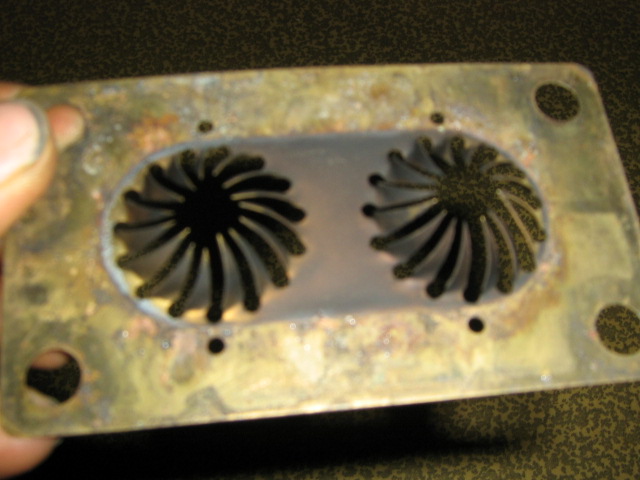

Need saaled ostsin tartust teguri tänavalt .Õlirõhk oli ok mootoril kui õhtul käima panin .Järgmine hommik ei läinud enam auto käima. Siis võttsin 02 karpa ja leidsin huvitava asja tihendi vaheltja panin enda autole,nüüd saab järgi proovida ,mida see teeb kui auto käima saab .Auto ikka käima ei lähe,ainult lubab.Pilt ka sellest vahelehest:Pilt

See asjandus pandi öko tarbeks,vähemalt nii väitis üks vanamees kes on kogu oma elu ladadega tegelenud.

Siis võttsin 02 karpa ja leidsin huvitava asja tihendi vaheltja panin enda autole,nüüd saab järgi proovida ,mida see teeb kui auto käima saab .Auto ikka käima ei lähe,ainult lubab.Pilt ka sellest vahelehest: [/quote]
oma masinal võtsin selle "tuuningjupi" vahelt ära, esimene erinevus oli kohe see, et mootor hakkas ühtlasemalt tööle

krt selle pärast ei lähe mul auto vb käimagi.:sein
