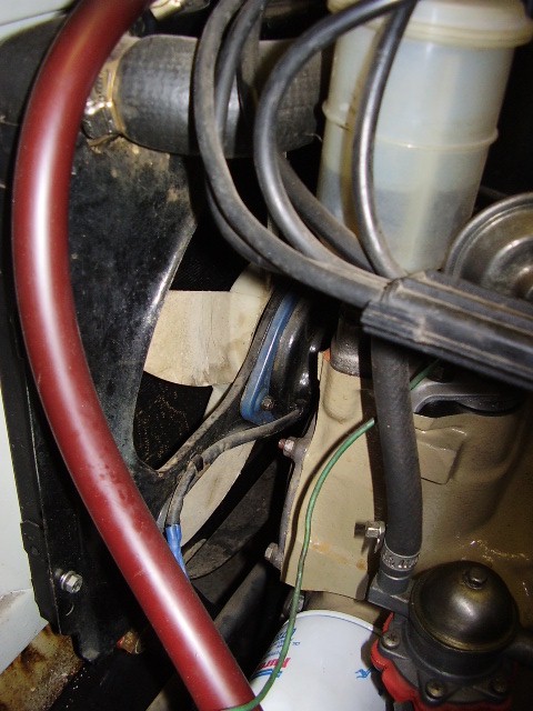

Minu "uurimistöö" tulemused: 06 radikas 1:1 05-le ei istu, kuid paigaldamiseks on vaja puurida vaid üks auk esipaneeli, nimelt on akupoolne kinnituskõrv ca 5cm allpool, kui 05 kinnitus. Samas ei teadnud ma seda, et 05-le on originaalis saada el. ventilaator, seda siis 053 mudelitel. Nende radikal on 03 el.ventikas koos kronsteiniga ja radikas, millel termoandur all vasakus nurgas ja kinnitused loomulikult klapivad iga teise 05 radikaga. Kopika radika paigalduseks tuleb pisut kinnituskõrvu väänata ja samamoodi aku poole esipaneeli üks auk puurida. Siiski on see erinevad kohas võrreldes 06 radikaga.
Peale lühiajalist el.ventika katsetamis tuli üsna lihtsalt välja et igapäevasõidul vajadus pidevalt ringivuhiseva ventika järgi puudub. Panin ka salongi märgulambi, mis teavitab el.ventika rakendumisest. Ja tööle sain ma selle ainult siis, kui lasin töösoojal autol vabakäigul kümmekond minutit tiksuda ja temperatuuril pisut üle 90 ronida. Maanteesõidul hoiab auto ise temperatuuri alla 90 ja probleeme pole. Mingeid uusi tähelepanekuid võrreldes eelneva jutuga välja ei tulnud, ainuke vahe et nüüd usun ka ise neid plusse mis eelnevalt välja toodud. Ehk säästab selline lahendus ka pisut bensiini, ise hakkasin huvi tundma asja vastu kuna tahtsin, et mootor lihtsalt vaiksem oleks.
Üks küsimus ka: mida arvavad teadjamad Niva radiaatori paigaldamisest Ladale? Vaatasin, et teise kohta tuleks panna signaalid, alumisi kinnituskõrvu tuleks nati pikemaks muuta, ülemine lõdvik pikendada ja olemas ta olekski. Põhimõtteliselt oleks eraldi kronsteini ehitamisel võimalik panna ka 2 el. ventikat. Kas sel kõigel oleks ka mingi käegakatsutav kasutegur olemas?:rolleyes
