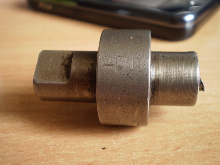

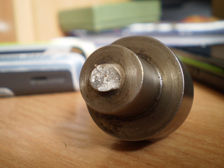

Nii nüüd on küll probleem, alla väntvõlli kõrval, seal kus on hammasrattas mis ajab ketti ringi, on üks väike jubalakas, mis mul on sealt ära tulnud, tuleb see tingimata ära vahetada või ei hüppa see kett ilma selleta ka sealt kuhugi? See jupp pm ei lase väntvõllipealt ketil ära hüpata nagu mu vaatlusel selgus...

täpselt, ilma selle jublakata hakkab huvitavaid asju mootoris toimuma...
Jublakas ise selline

endal ja paaril tuttaval pole ühelgi ralli mootoril neid junne sees.midagi ei juhtu kui seda pole rohkem juhtub kui se ära murdub.ja kett ei saa kuidagi maha visata siis juba midagi muud häda.
