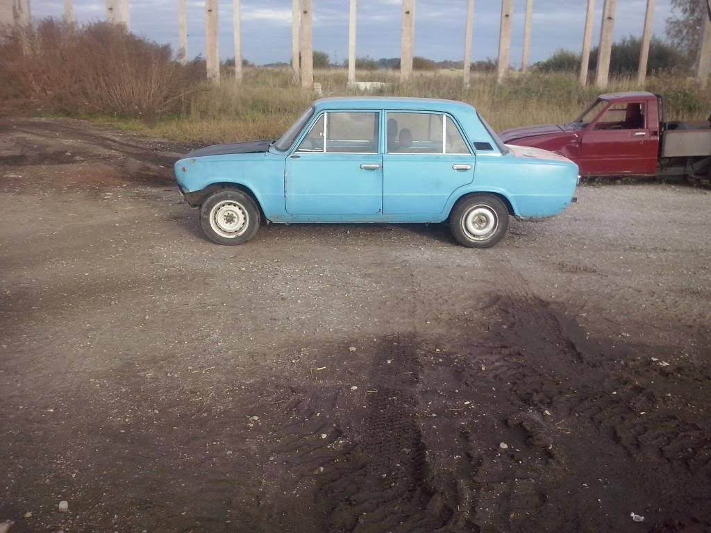

Tegemist siis 1984 aastal tehasest väljunud masinaga, tundub, et tegu on ekspordiga, sest sees oli pruun nahksisu, esimesed peatoed olid kuidagi väga jurakad ning kapoti all on mingisugused huvitavad pirkad. Tegu siis teise eksport masinaga minukäes. Samas kast on neljane, ning kasti koda on nagu ikka neljasele kohane, keegi puutunud ei ole seal midagi.

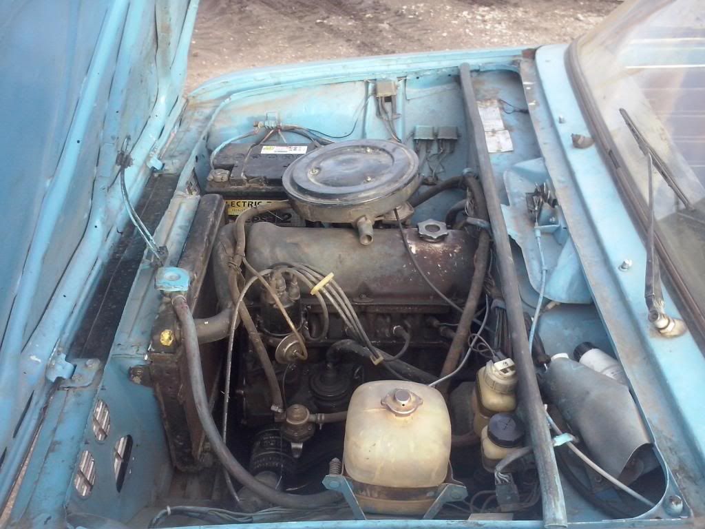

Mootoriks on pisike 1.2, mis liigub uskumatult hästi, kuid samas tahab veidike hoolt. Nimelt sain eile 1.7 Niva nukkvõlli kätte, autojuures ootab oma aega ka uus kett(+ tald ja leevendi)(Tänud Joonaskala'le) Vahetanud olen mina tal esimesed piduri torud ja voolikud + õli muidugi süsteemis. Tagumise differnetsiaali õli, mootori õli + filtrid. Eelmine omanik on küünlad, jagajakaane + juhtmed ära vahetanud, ning hetkel matsu pill igast asendist.

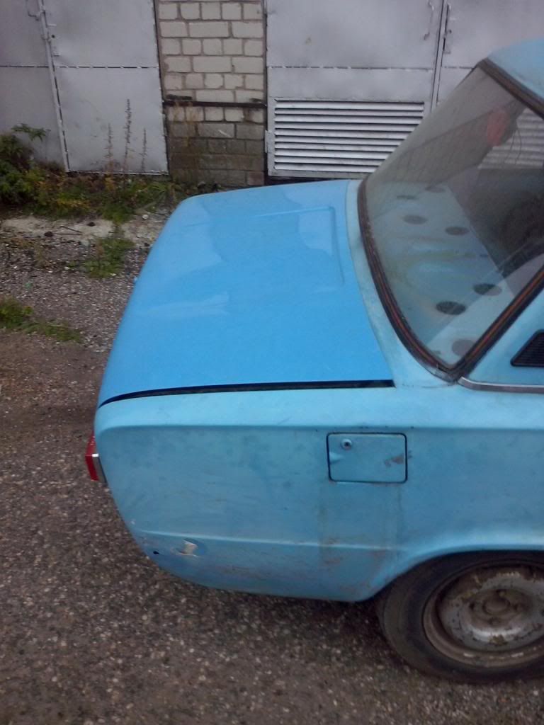

Kere:
Läbivat roostet leiab varuratta koopast/kohast v pesast vms veidike, juhi uksel pisike jupp ning bensiini paagi poolsel rattakoopas ka 1x1 cm. Põhi väga heas korras.

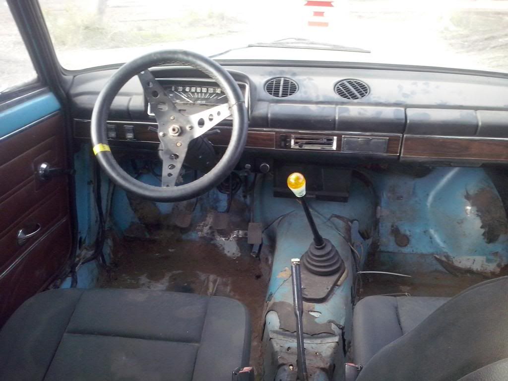

e36 kupee esiistmed, lada sport rool, orignaal armatuur, ülejäänd tühi ning käigukangiks on üks huvitav vidin.. Sellest pilti kunagi hiljem.

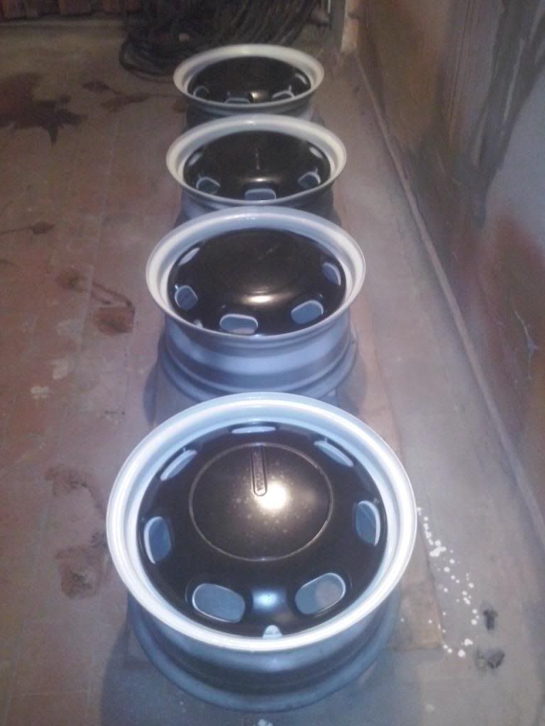

Veljevaruks on kas: tagumised 05 laiad ja esimesed 06 originaalid, või volkari 14" koos kolekilpidega. Tulevad uued/või kasutatud korralikud talverehvid nendele.

Välimus on nagu ta on hetkel, kevadel sai lihtsalt lolli peaga vedrud kõik lõigatud ning kapott rooste ajatud.. , auto oli vist maast tol hetkel c.a 7-8 cm, nüüd ootan kunas teised vedrud alla saab. Esimesed tiiva servad ära lõigatud, stangesid ei ole, roostet siin-seal natuke.
Kevadel, siis kui sain..
Esimene madaldus

Niva nukk peal, liigub natuke isegi paremini, tundus, et väänet tuli madalamalt juurde. Kett on aga siiski täiesti läbi, tühikäigul on väga hull klõbin/klobin/kolin järgi, natuke gaasi anda, kaob ära.

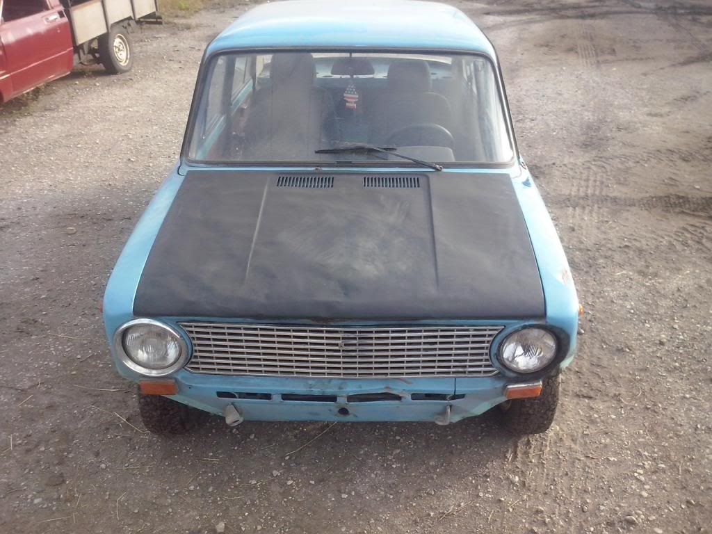

Naljaga pooleks sai ka kapott kivikaitsega üle lastud, jäi parem kui ma arvasin, üritan ka 14" plekid alla saada, siis saab ka pilti. Järgmiseks üritan tagaluugi kerega ühte värvi saada, või vähemalt midagi selle sarnast, klapid ära regullida, mootori padjad ära vahetada(niva), ja siis peab hakkama mõtlema ikkagi rehvidele ning amortidele, sest need originaalid ei kõlba karu pe**e ka mitte. :)

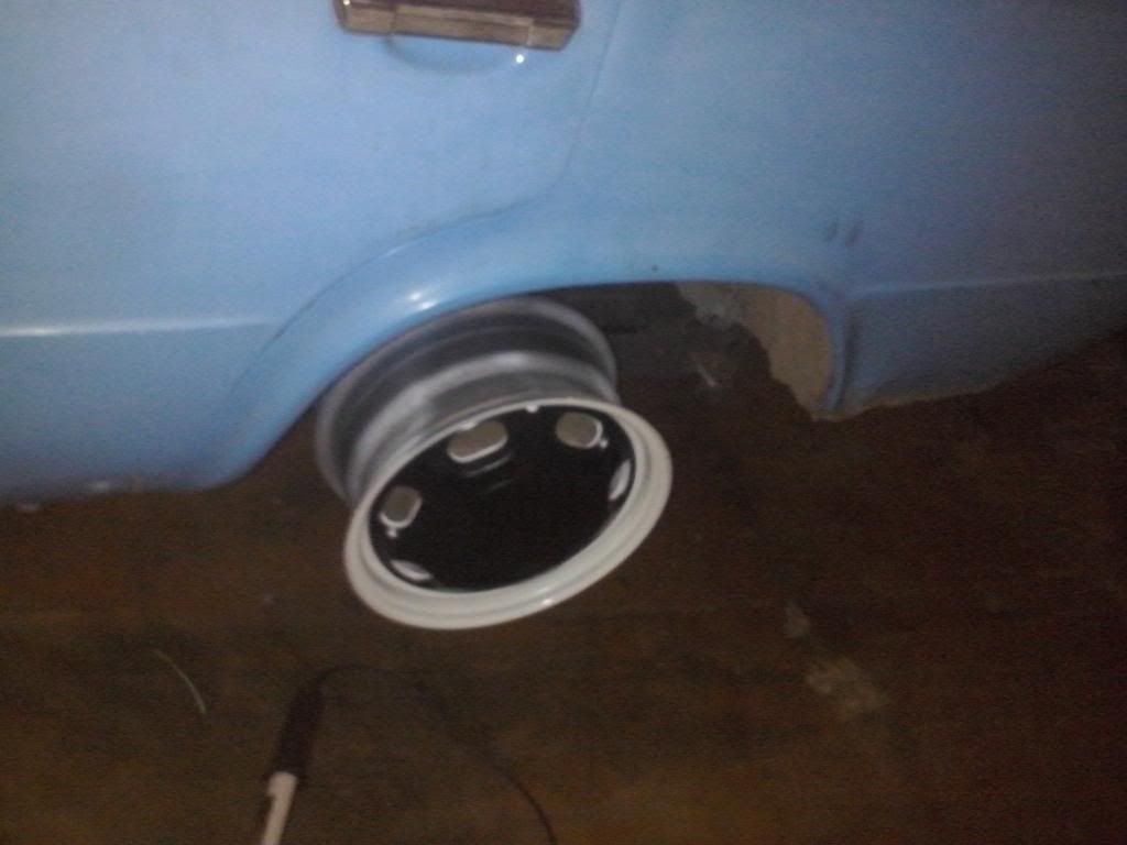

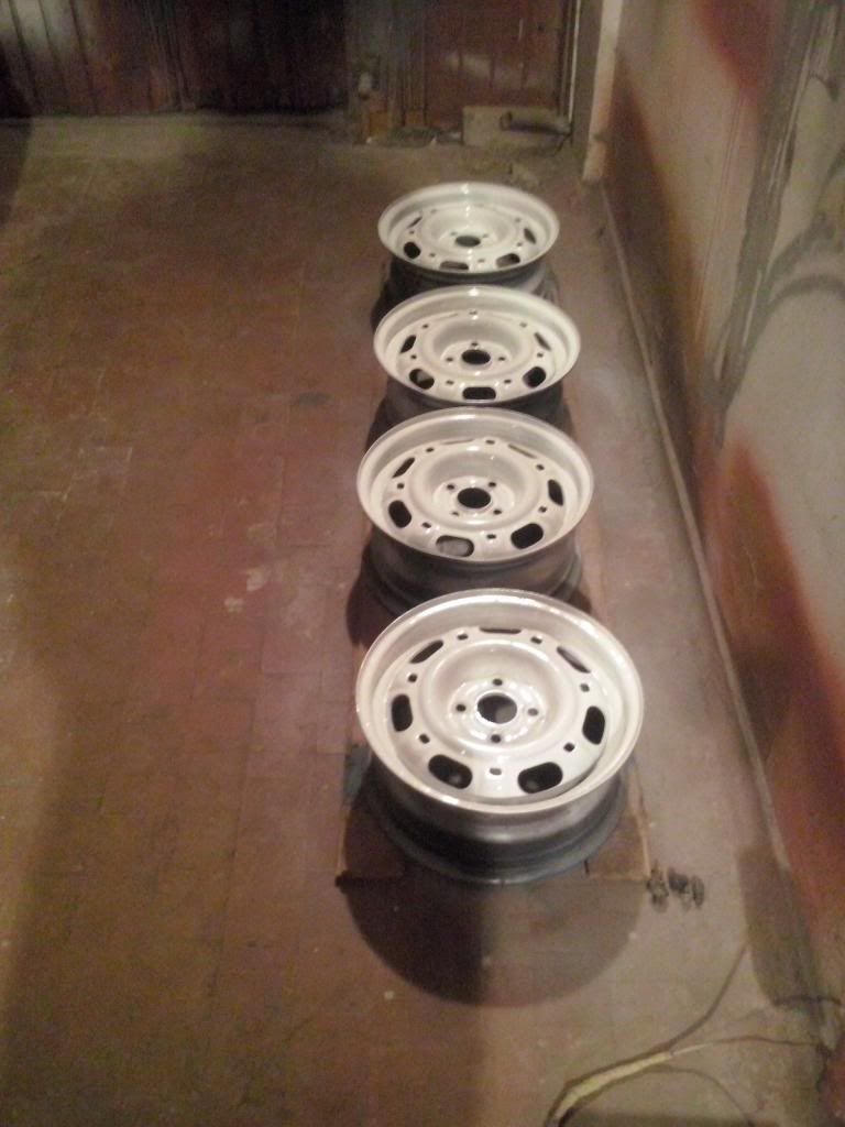

14 plekid tõin kodust ära, need hetkel ootavad, nimelt väike plaan need laiaks keevitada, klapid regullitud ja nipet näpet veel tehtud(a'la mingid voolikud lisatud jne). Järgmisena plaan aru saada, miks kunde poolne taguots ennast maale lähemal hoiab, kui juhipool(arvatavasti amort), sisse kivikaitse, passat b4 rulliga turvavööd ja vastused, ning lisatuled ette hankida.

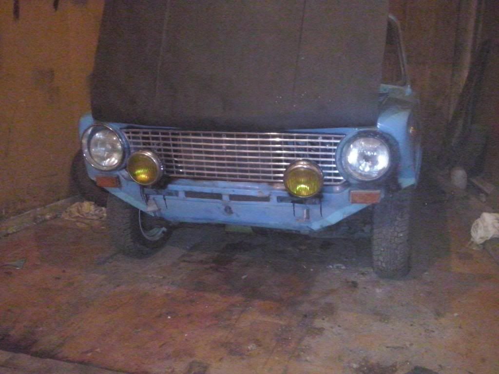

Tänasest siis selline, punased laiad veljed ka hetkel all, homme viskan pemmi istmed välja, puhastan põhja korralikult ära, ja mitu kihti kivikaitset peale ja hetkel jääb nii. Nv üritan passati turvavööd, difri ja Toyota Supra istme ka sisse sebida. Pisike võimalus on, et saan ka talvekad kätte ja siis jääb üle veel velgedega tegeleda.
PS värv sai kahe erineva tootja oma kokku segatud ja eeltööd ka ei viitsinud, teha, sest vana värv oli mingi plastiliini sarnane, nitrolahusti ei võtnud, liivapaberist rääkimata. Ei ajanudki täpselt seda tooni taga, põhiline oli, et oleks sinine, mitte roosa. :D
Läigib küll, mis? :D

veljed tegin valmis, laiaks ei saanudki, sest gaasiballooni kraani ei saa lahti, peksta ei julge ja tulega loomulikult kallale ei lähe.

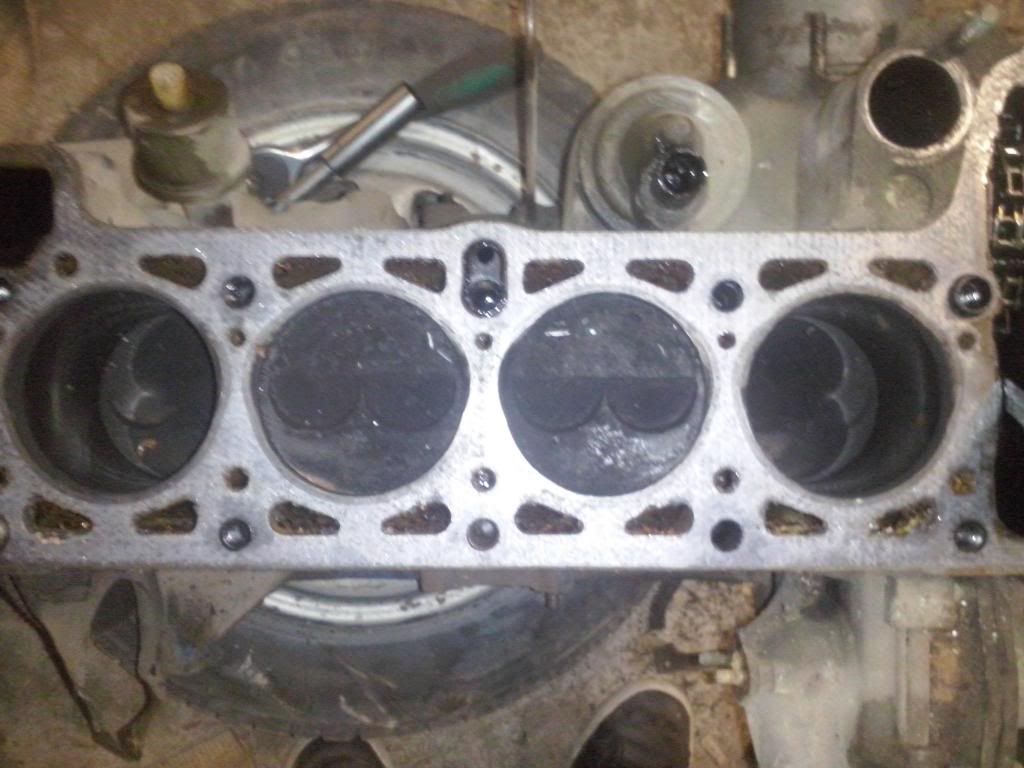

kakkusin lahti mootori, klapisüvenditega kolvid on, eelmises 1.6 mootoris küll selliseid kolbe polnud. Panen paar pilti:

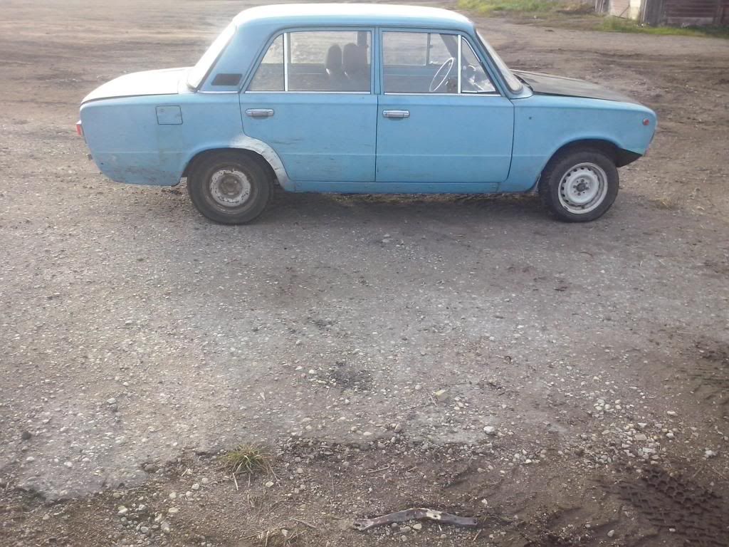

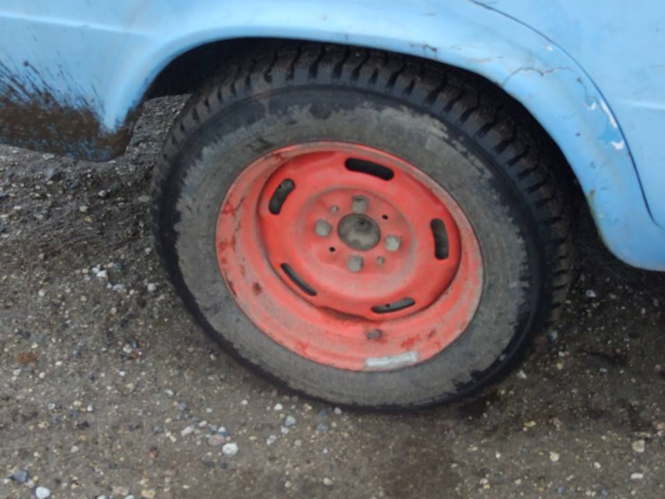

Rattad said sellised
1 velg muidugi kukkus täna vasta maad, ilusti randi peale, haamriga koputasin randi sirgeks tagasi, aga ilmselgelt värv on maas.

peaksid olema 05 kolvid(1.3 rihmaga). Sees igatahes standart mõõt. Dr tuha käest sain kaane ka kätte ning panin mootori kokku, täna jebisin c.a 4 tundi sellega, et kasti siduri otsa saaks :mad: Igatahes, otsa ma ta sain, homme on plaan ka esimene proovi tuur teha. Mootoril vahetasin KÕIK tihendid ära, samuti uus jagaja ning bensu pump. homme toon smartposti automaadist oma weberi karpa ka ära, loodame et sobib ja toimib.

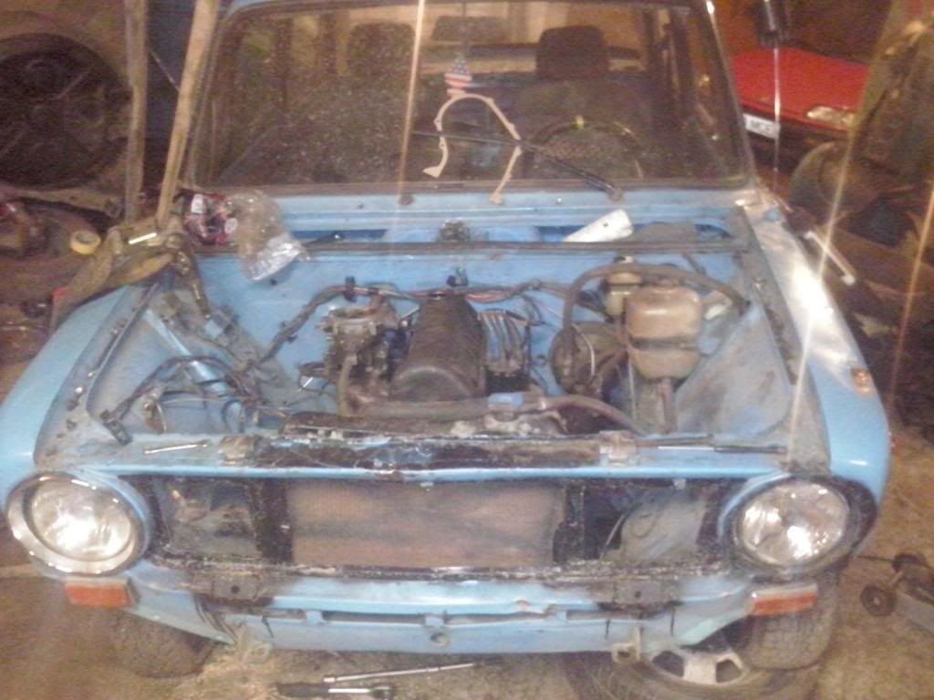

Sain ka golf 2 esituled, mis üritan aretada nende originaalide asemele.
Pilt tänasest seisust

Endalgi on juhtunud, et tihendikomplektis on päris mitmeid tihendeid topelt.
Golfi tuled on mul endalgi ühel siksil ees ja näitavad palju paremini kui lada enda omad, niiet on pusimist väärt. Edu ! :)

Nonii, käib - või õigemini KÄIS! Ja käis c.a 40 minutit, sain ka sõita selle aja sees, c.a 2-3km proovitud igatepidi, ja vägevalt KÄIS edasi, asvaldil 2. käiguga külgees sõita polnud mingi probleem, ning nüüd, ennem kui tagasi sisse ajama hakkasin tuli julm kolin/klõbin sisse. Arvasin, et lõi ketitalla või leevendi sodiks, kuid kui klapikambri kaas maha käis oli asi selge, kett on korras!:( Ehk siis arvatavasti lõi pöördel klapi taldriku sodiks. Eks peab siis uuesti blokikaane maha võtma, mis siin muud ikka.
Miks ma nii arvan? Sest juba stock 1.2 mootoril oli 1 kolvil klapi jälg peal - siit järeldame, et kui kaanest 1.5mm maha võtta, siis on ju veel suurem sanss, et klapp ei jõua originaal vedru(de)ga kolvi eest ära liikuda, kui vaja oleks.
