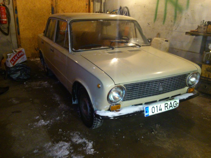

Tänasest mina kah kopikaomanik.Tegelikult on õnnestunud sigulli veel enne seda massinat lausa kahel korral omada.Esimene sigull minul oli vanaisa oma, mis kahjuks oli omadega nii otsas, et isegi istmed vajusid läbi põhja, polnud sellega midagi teha.Teiseks siksiks oli 03, kuid seegi oli omadega korv mis korv.Eile päeval leidsin soovist toreda kuulutuse, kus pakuti 21013st, mis pärit aastast 1986, kindlustus, ülevaatus kah peal.Kuna piltidelt tundus igati sile ja korralik, siis saigi helistatud ning kokku lepitud vaatamine tänaseks, ning sobivusel ka äratoomine.Asus teine Kadrinas.Täna, tsirka kella 4 paiku olingi venna ja tema sõbraga seal.Esimese asjana vaatasime kopikal üle, kas reaktiiv varras on ikka omal kohal, või sealt lahkunud.Õnneks oli kõik omal kohal, ning üsnagi heas korras põhjaalt.Egas midagi, omanik tõi aku, mis suutis vaevu tsirka kuu aega seisnud sigulli käima vedada, aga siiski suutis.Üsna kaua sai ümber auto tiirutatud ning vaadatud-mõeldud kas ikka tasub.Kui jõudsime hinnas kokkuleppele, milleks kujunes 450 eurot, siis otsustasime ära võtta.Ostu-müügi leping, sigullile 20 toopi kütet sisse, ning teekond koju võis alata.Kopika rooli keeras minu vend, ning mina sel korral kaasreisija rollis.Ütleme nii,et tulek oli pehmelt öeldes jube: Lähituled näitasid 10meetrit, kaugtuled parimal juhul 25m, kojamehed töötasid esimeses astmes, talverehvid naelteta ja igaüks eri masti kah veel.Meeletu tuisk oli ka veel Kadrina teedel, tuled teeääri ei valgustanud, nii et sõit toimus praktiliselt tee keskjoone järgi.
Igatahes, õnnelikult me koju jõudsime, kütet võttis selle maa peale vähe, tunduvalt vähem kui arvasin.Aga sigullist siis:

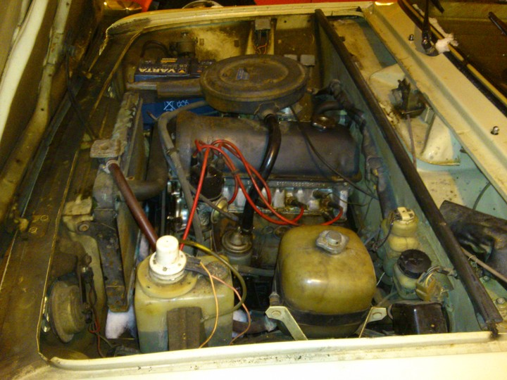

Mootoriks peaks tal olema 1.2, kui ei eksi
roostet leidub karpidel, kuid läbivat pole kuskil näinud.Seega võib lugeda ostu kordaläinuks.

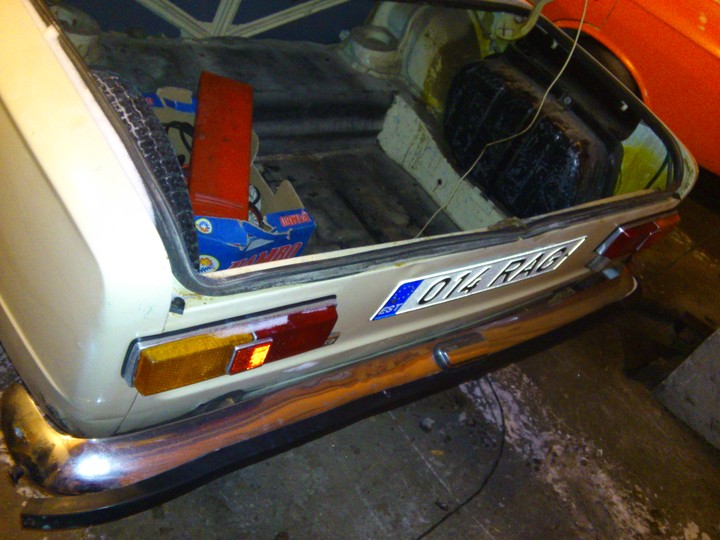

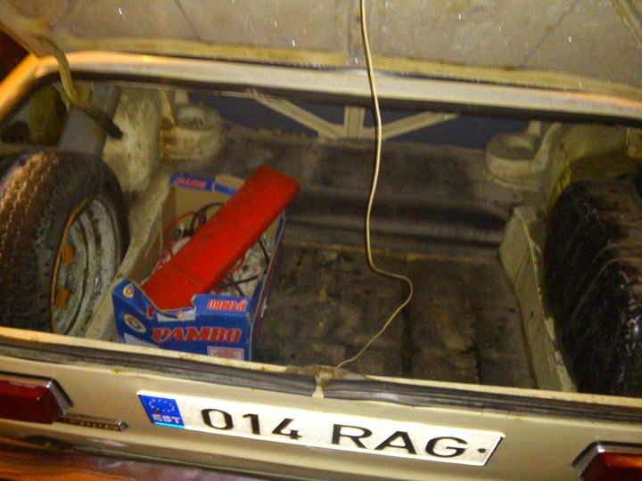

Pagassist on puudu kate, mis käib varuratta peale, ning bensupaagi kate.
Hetke plaanid on sõiduk seada võimalikult orginaalkorda ning lõpptulemuseks võiks olla mõnus suvesõiduk.

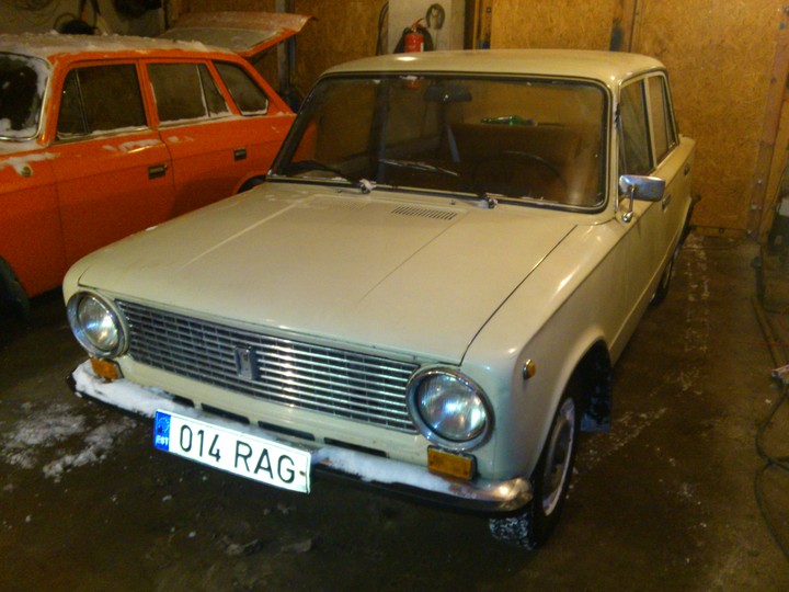

mõni pilt kah vahepeale:

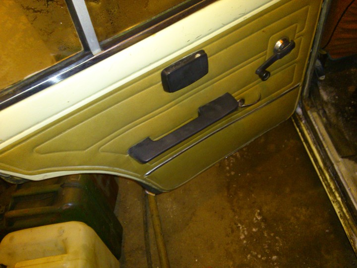

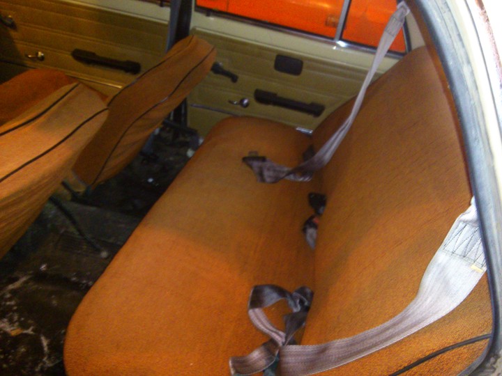

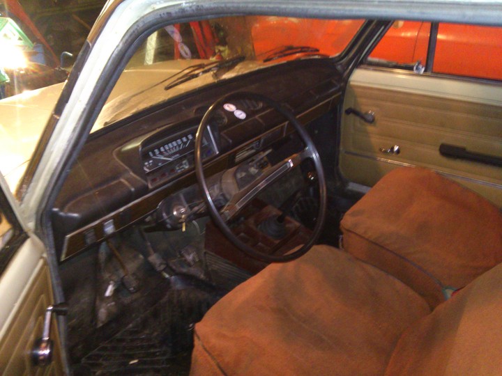

seest selline, beez, täpselt nagu ma lootsin.sisu tundub korralik olema.

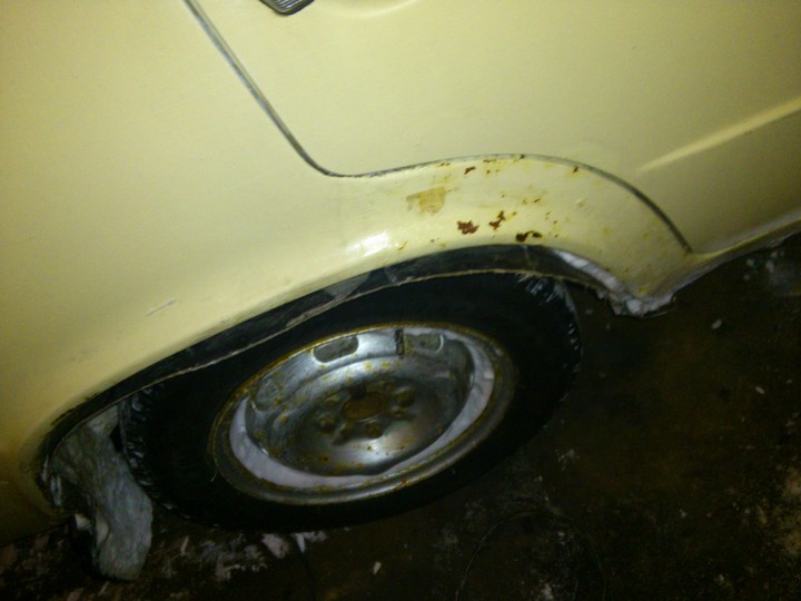

Karbi alaosas näha roostealgmeid:

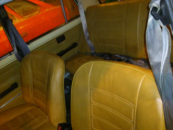

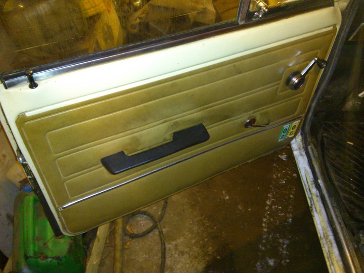

Istmekatted eemaldasin, et näha istmete olukorda ning ära pesta katted.

Kena. Aga mootor peaks ikka 1.3 olema.

Tore on vaadata, et neid teemasid siia ikka juurde tekib vaikselt. Auto on oma hinna kohta mõistlik, kuigi sain ise vähe parema kere 300 euro eest(mitte, et ma uhkustaks). Mootoriks peaks sellel olema 1.3 jah, kui keegi ümber pole vahetatud.

Mootor võib olla vabalt 1.3, ei ole end asjaga kurssi viinud.

21013 mootoriks on tehasest 1,2L
21011 mootoriks tehasest 1,3L

Sellel autol bensiinipaagil ja varurattal mingit katet peal ei peagi olema. 01, 011 jms ongi ainult põhjamatiga.
randoA
Postitusi: 26
Liitunud: 08 Apr 2012 12:09
Postitus Postitas randoA »
Mitte midagi ei käi paagi ega ratta peale?

Korra vaatasin salongi põrandat seestpoolt.Tundus olema üsna korralik ning suuremalt jaolt roostevaba, aga eks soojemal ajal uurin täpsemalt mis seal toimub.

Seal ratta ja paagi peal sellel varjandil originaalis ei käi jh midagi,aga keegi ei keela sull sinna midasgi panna,uuri äkki keegi müütab v annab ära pagassi sisu,ehk siis nahataolist katet tagavararattale ja siis plastikust katet paagile,2107 ja 2106 on pagasiruumis sellised olemas küll ja oli vist veel mingil masinal:)

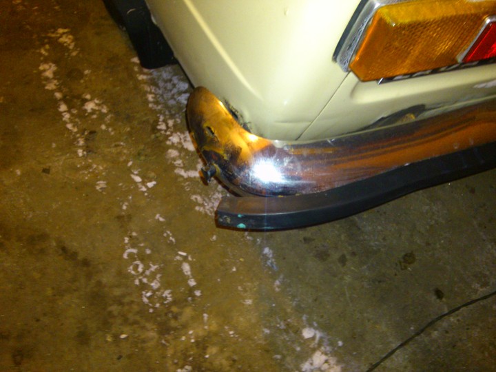

Ukseääred ning karbid peab enam kui kindlasti üle värvima, seal kivikaitsmega miskit üritatud teha ja suht ära situtud.
oskab keegi öelda, kas karbiliiste on saada kuskilt?

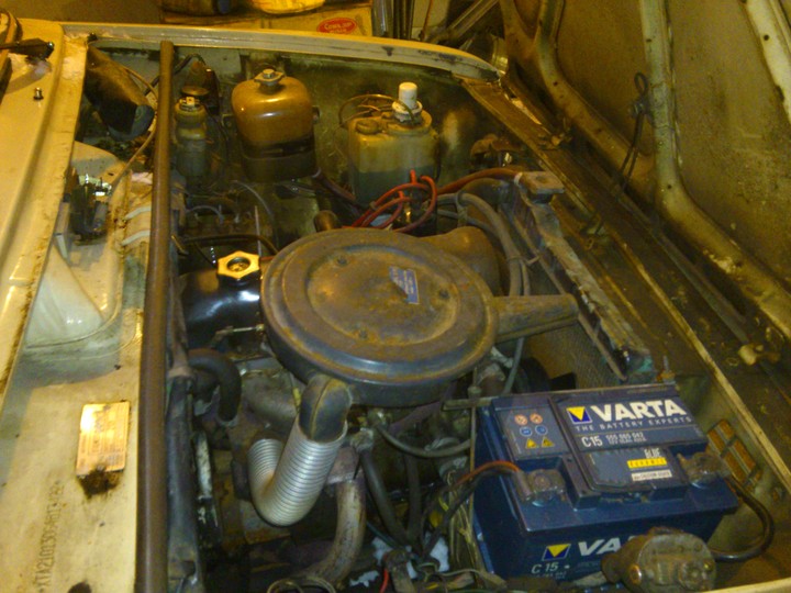

Täna uurisin, mis elu elab soojendus.Võtsinn alt lahti ning lasin kompressoriga radika puhtaks.Midagi märkimisväärset sealt ei eraldunud, kuid sooja hakkas tulema paremini.Samuti ei avanud üks soojenduse kang kraani piisavalt,avas ainult kolmveerand.Keerasin viimase veerand pööret käega lahti, ja nüüd on superluks.
Seejärel vahetasin ära näidikuplokis asuva tulede kontroll-lambi pirni, nüüd see kah korras.Samuti eemaldasin raadio, sest minuarvates ei sobinud ta sinna.Kui peaks kunagi tekkima soov ka raadio-onu vatramist kuulata, siis läheb makk kindalaekasse.
Uurisin, mis elu elavad kojamehed.Relee jäi leidmatuks, kuid mootorile otse voolu pealelastes käis samuti ainult esimeses astmes.seega mootor ikkagi kutu.
Puhastasin ära ka klaasipuhastusvedeliku pihustid, nüüd toimetavad need ka korralikult.
Olen mõelnud, et peaks ka massilüliti kuskile salongi tõstma, jube tüütu koguaeg kapoti alt sisse-välja lõksutada.
Uurides bensupumpa ja bensuvoolikuid, jäi silm peatuma ventikarihmal, mis oli seal ilupärast peal-Täiesti löts.Egas midagi, rihm kenasti pinku, ning laadis nagu nalja(ennist ei laadinud)

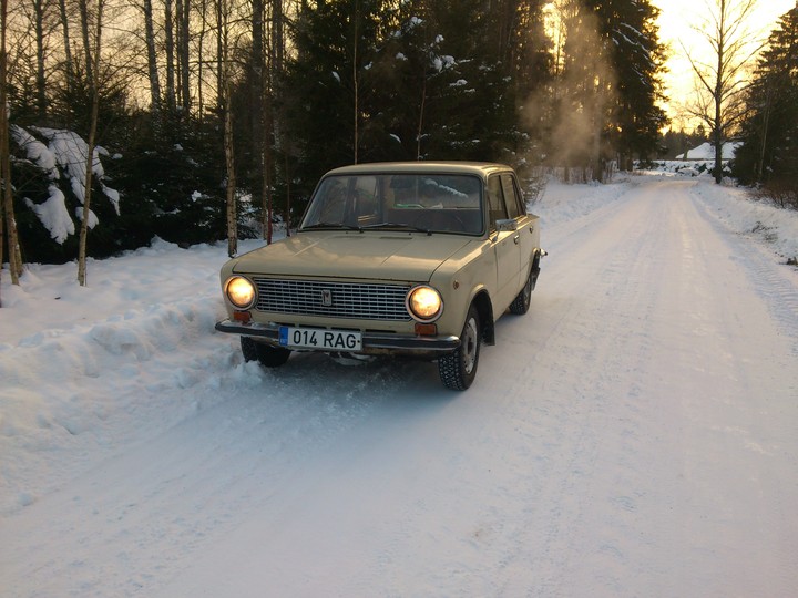

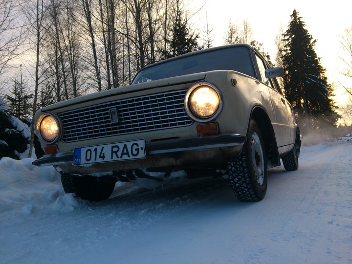

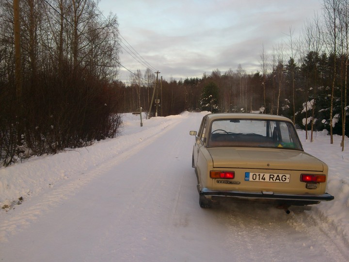

Käisin tegin väikse tiiru, mõned pildid:
Siit pildilt jääb mulje, et tegu on korraliku eksemplariga.Eks ta muidugi on ka, aga tööd siiski palju veel.
