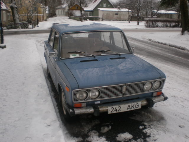

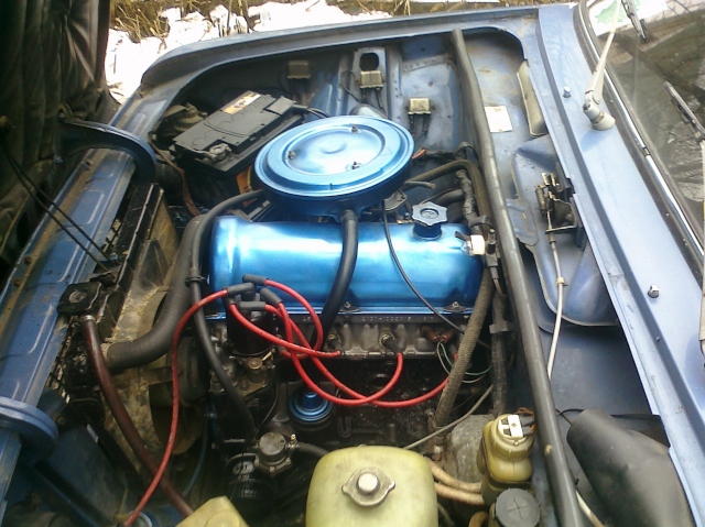

Auto ise näeb välja selline:

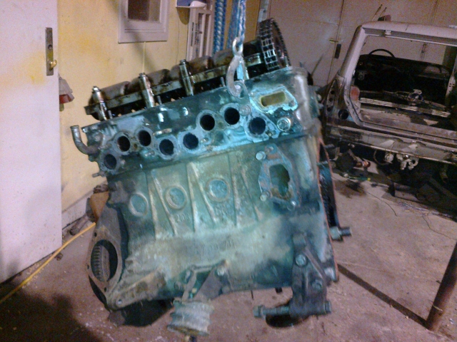

Mootori doonori transportimine:

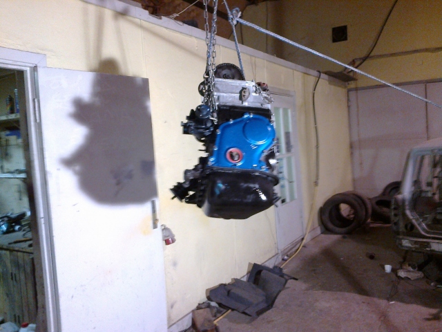

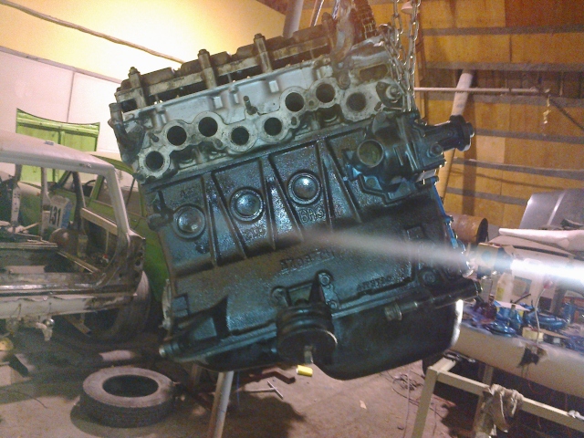

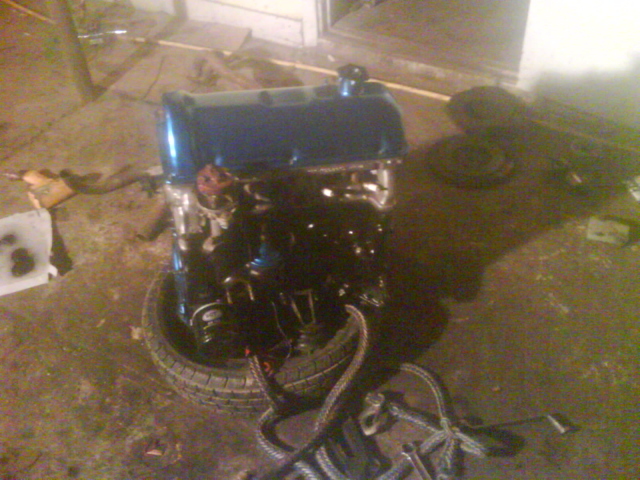

Ja mootor ongi maas ja tali otsas rippumas:

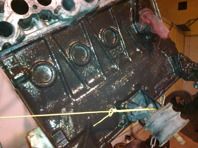

Puhtaks ja plokile kuumakindel värv peale:
Värvitud ja mõni jubin ka küljes:

Ja siis mootor juba enamvähem koos:
Mootoril sai vahetatud suuremosa tihendid ja keti leevendi ning pinguti. Plokikaant ei raatsinud veel lahti võtta.

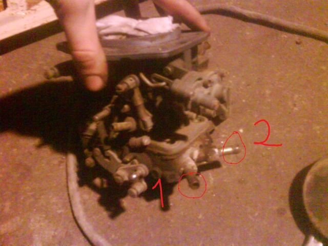

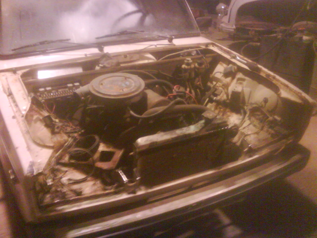

Ning üks väike küsimus veel siia punktiks, et kuhu peaksid need 2 otsa karburaatoril minema?
Postitus Postitas GTA »
Vanematel mudelitel käis sealtkaudu jahutusvedeliku ringlus. Otsene vajadus nende järgi puudub, võib "pimedaks" teha.

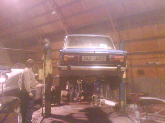

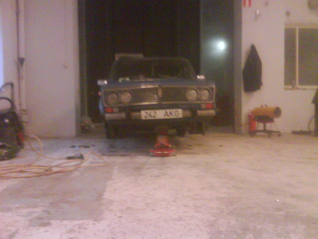

Sai tõstuk ka ära testitud, esimene auto mis selle peal oli peale seda kui me selle üles panime:

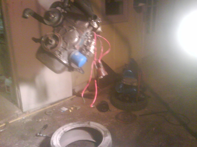

Vana mootor maas ja uus peal: Pilt Pilt
Ja kui läks käivitamiseks, tuli välja et starter oli otsad andnud, peale läks vale küttepump, armatuuris tulesid ei olnud ja sädet ka polnud.
Küttepumba ja starteri vahetasime ära ning kohalikud Lada sõbrad tulid aitasid natuke mõistust lahti. Lõpuks tuli välja, et viga oli süüteluku põhjas, õnneks leidus aitajatel kindalaekas üks süüteluku põhi, vahetasime ära ja mootor läks kohe käima.

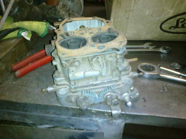

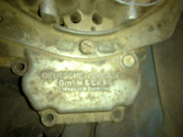

Karpa ise näeb välja selline:
Kas keegi sellise karburaatoriga tegelenud ka on?
Uurisin natuke sisu ka: Mõlema kambri düüsid on 175, need düüsid mis pealt poolt (õhk) käivad on 100 ja gaasi andes avanevad mõlemad klapid korraga.
Mõtlesin homme seda korraks peale panna ja uurida, et mis moodi pill liigub ja kuidas asi toimib.

Karpal pane õhuvõtt külma peale, kui sul talveks sooja peal on ja ära üritagi soojalt ilma esmalt gaasi põhjas hoidmata käivitada. Ozonide eripära, muud midagi. Kontrolli õhulekkeid kah, ehk karpa kinnituskõrvad veidi kõverad, mõni papptihend katkine, vaakumvoolikud katki. Ujuki taset ja nõelklapi pidavust uuriks kah.
Mul oli solex karpagaka sooja käivituse probleem. Tulenes sellest, et kütus läks karpas keema ja segu arude pärast ülirikkaks ja see lihtsaslt ei põle...:P Edu aparaadiga igaljuhul. :)

Ma segasin mingi ahjuuste jaoks mõeldud värvi ja korrostopi ning kandsin kuskil 5 kuni 6 kihti peale. Pole midagi koorunud või maha tulnud. Klapikambrikaas ja muu on tavalise metallik sprayga tehtud, pole ka midagi hullu juhtunud.
