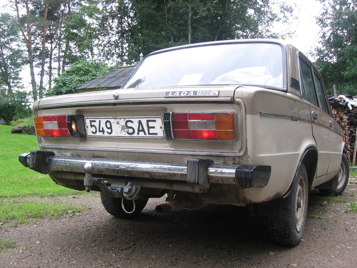

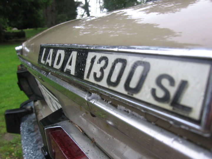

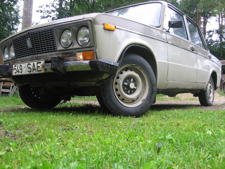

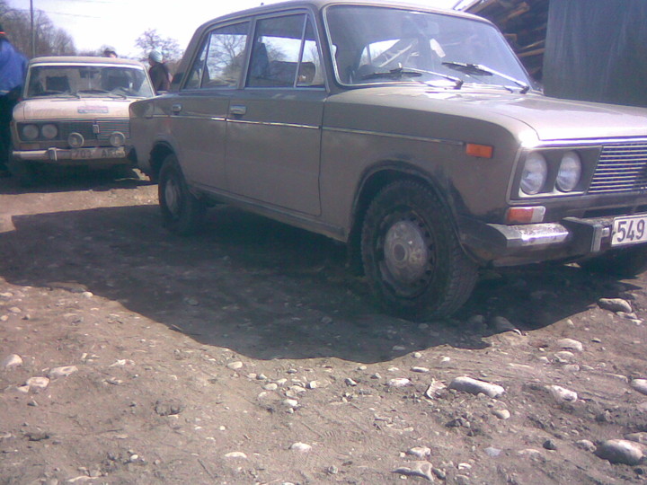

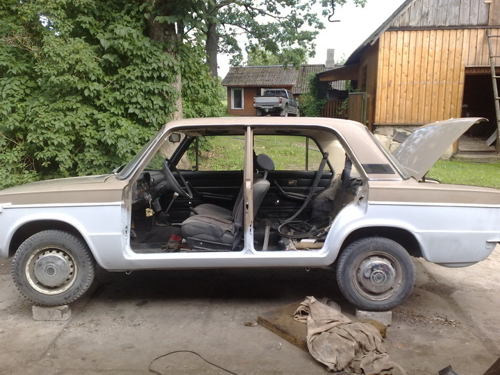

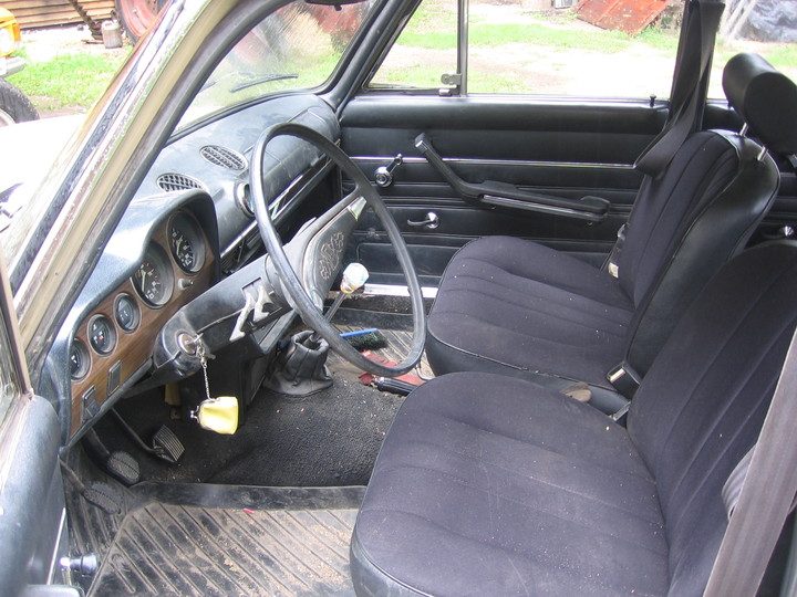

Olen juba ammu omanud ladat ning täna soovitati et ma peaks ka siis omale siia teema tegema...no eks ma jutustan siis:)

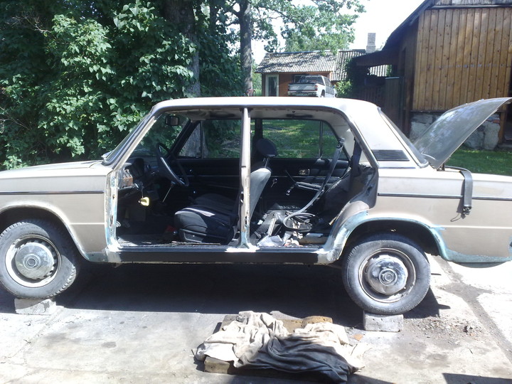

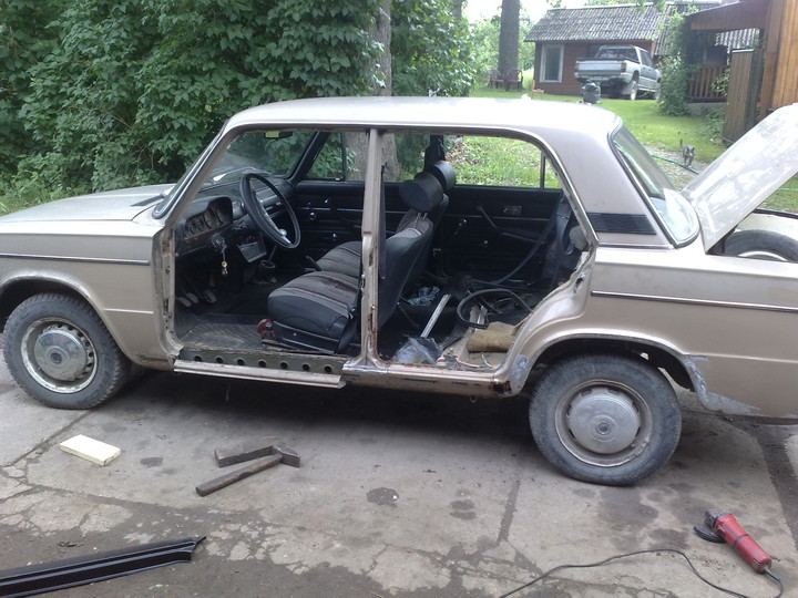

Vanake sai soetatud siis 11.11.08, olen teine omanik. Auto oli ikka kõik talved pakkude otsas seisnud. Enne mind ta soola näinud ei olnud aga kui kruvikaga surkima hakkasin, tuli ikka karbi tagaotsa auk sisse. Lasin siis karbid ära vahetada ja liistudest allapoole oleva osa ka ära värvida. Kahjuks värvipotsiku peal olev silt oli vale ning tulemust näete ise. Läbisõitu on muidu hektel 127000km ja mootoriks on 1.3. Eks ta tahaks väheke kõpitsemist aga meie peres on ta nö metsaskäimise autoks. Olen veel peale ostu vahetanud ära mootoripadjad, sarniirid, rooliotsad, pidurivoolikud, piduritorud, ühesõnaga kõik et saaks ikka tee peal sõita.
Pildid siis ostuhetkest , vahepealsetest tegevustest ja tänasest.
Kui mul veel midagi selle masinaga meenub, eks ma siis pajatan.:bouncing

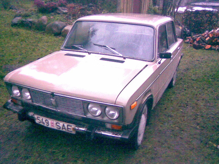

Üks pilt ka tänasest: Pilt
Tähelepanelik vaataja näeb ka pildil teist nullkuute :)

Kas teine on see sama, millel eelnevatel piltidel lisatuled ees ja mingi kleeps kapotil. Et mis seisus see on ja mis üritusel sellega käidi?

See teine beez nullkuus on mu sugulase oma ja ta sõidab sellega SU klassis rahvarallit. Seda võib stardis näha 13. august Läänemaa RRil. Ise olen seal parasjagu stardis oma ühe kollase mossega.

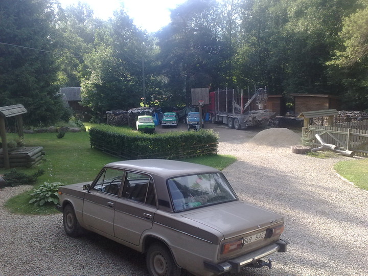

Täna poodi piima järele minnes hüppas põõsast üks paparatso välja :)
