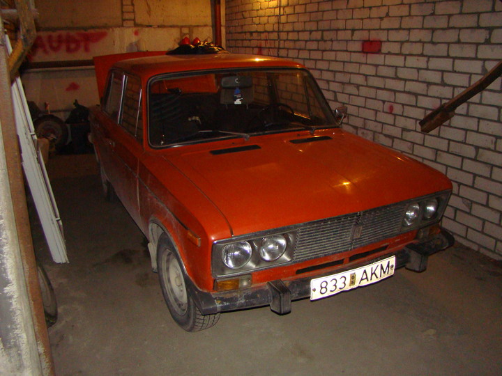

Tere. Panen lõpuks enda liikuri ka siia üles. Auto on aastast 1982 ja sellest ajast alates on ta olnud meie peres. Kunagi õndsal Nõukogude ajal sai mu vanaema ostuloa ja sai ta ära toodud. Sellel autol on meie peres hindamatu väärtus,kuna 19 aastat tagasi kui ma sündisin,siis sai just selle autoga mind haiglast koju toodud ja just selle autoga tegin ma oma esimesed iseseisvad sõidud,algul isa süles ja siis üksi:D Kõiki asju on selle autoga veetud: aiapostid kahe hektari maa tarastamiseks ja võrk,saunakeris,palgid jne. nimekiri on pikk:D Ja kuna selle aasta Maikuus kaks päeva peale minu sünnipäeva lahkus siit ilmast minu vanaema on sellel autol minu südames väga suur koht. Üks on kindel,see auto ei lahku meie perest mitte kunagi. Autost siis lähemalt:
21063
Värvus on corrida
algselt oli jõuallikaks 1,3 kuid "tänu" oma "hõredusele" sai ta üle-eelmine suvi vahetatud nullkolme mootori vastu,mis on seni väga hästi meid teeninud.
Plekid on suhtkoht kõik läbi: ükseääred on ussi võimuses,bagasnikupõhi on kahest küljest lahti roostetanud
Tulevikus on plaan anda autole tagasi tema algne ilme.

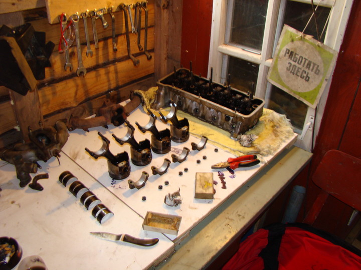

Edusammud:
Rakis kolvirõngaste kokkusurumiseks;)
Ja kokku ta saigi
Kaas käis profülaktika mõttes käiakivipealt ka üle
Seisab koos teiste poollaipade fabrikaatidega
Kui nüüd õhtukooli arvestustega ühelepoole saab,siis lappan kokku ära,seniks aga mõistvat suhtumist;)

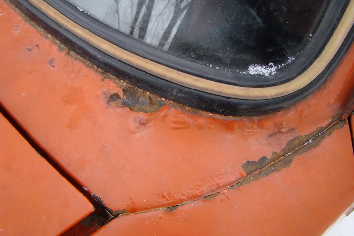

Tere jälle. Kuna vahepeal pole midagi huvitavat toimunud,siis otsustasin niisama piltidega kostitada. Kere pole just kõige paremas seisundis,niiet kui soojad ilmad käes,siis lükkan garaa?i ja teen keretööd ära. Kindlalt lähevad vahetusse uksed,pagassipõhi,tagatiivad ja tagumine plekk. Tulevikus võib vaja minna värvimisteenust. Kui aeg käes,siis hakkan otsima kedagi kes odavalt ära teeks. Seniks aga mõistvat suhtumist;)

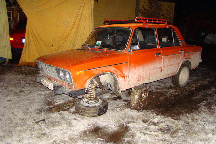

Aga eile juhtus nii:
Nii juhtub,kui otsustad sajameetrise jalutuskäigu asemel auto võtta:mad:
Positiivne külg on see,et niivõinaa pidin terve pepu ära vahetama.
Mihkel.

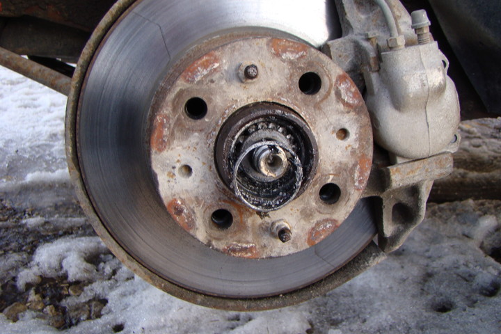

Eile siis juhtus päris ohtlik asi,juhipoolne rattalaager jooksis kinni.
Neetud,et garaa?i ajada ei saa,õues on õhtuti väga külm:flaming

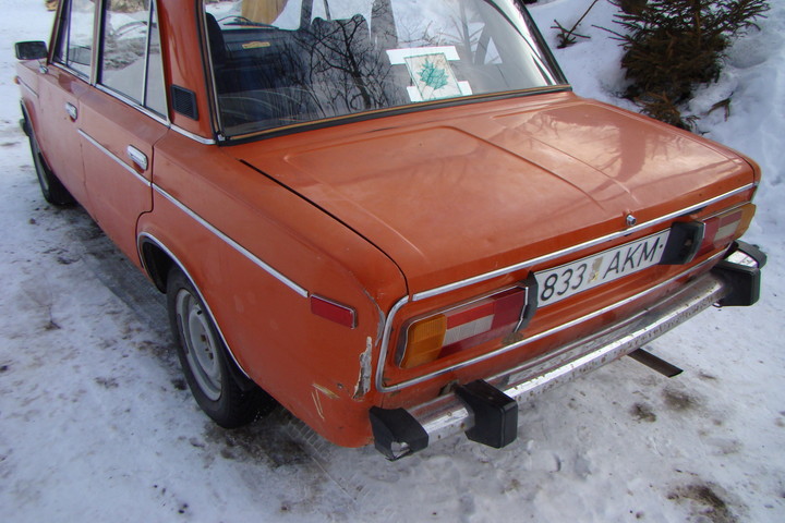

Nonii,täna siis sai kindlustus läbi ja järgmine kuu saab ÜV kah otsa. Sai natukene asjatatud ja väljast kõik kola ära kisutud,tuleb töökas nädalavahetus. Homme ehk lisan mõned pildid ka olukorrast,üks on kindel: perseosas on suhtkoht kõik plekid läbi.
