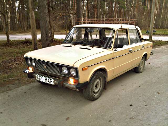

üks pilt paar päeva peale ostuPilt

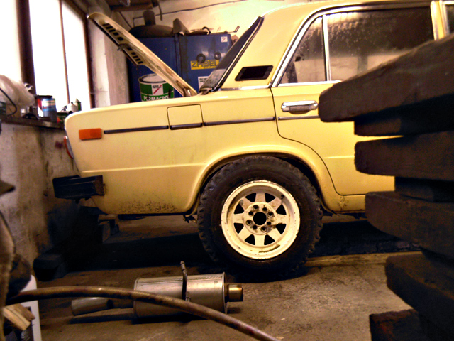

veljed mis tahaks uue nädala jooksul alla saada. ennem vaja õiged rehvid peale panna, ning üldse ennem seda vaadata, kui kõverad nad on. kui väga jamaks asi kisub siis need veljed käiku ei lähe.Pilt

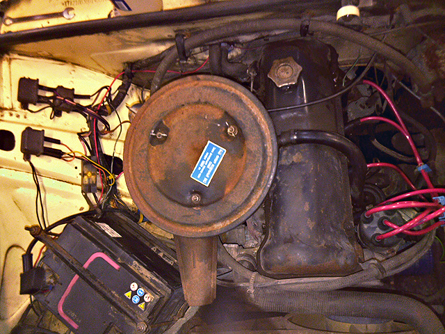

kapotialust sai täna väheke näpitud. proovitud sai ka 2101 karpat ja asi oli parem. hetkel peal Daaz 2105. olemas üks 2101 karpa alge millest teen ühe korraliku kokku (seal mõned puuduvad detailid nt kogu ujuki süsteem, düüsid, mutrid-kruvid-poldid, tihendid jne) praeguse karpaga natuke puterdab ja tühikäiku ei saa paika. sujuval sõitmisel jätaks nagu 1 pütt väheke vahele kuid asi on kas karpas või bensupumbas. muidugi nüüd peale karpavahetust ja originaali peale tagasi panemist hakkas sujuvamalt sõitma kui tühikäigul käib ebaühtlaselt. eelmise omaniku "uute küünalde" jutt seisnes selles, et peale on pandud tõesti uued, kasutamata kuid ala 15a seisnud küünlad. uuel nädalal ostan uued :)
