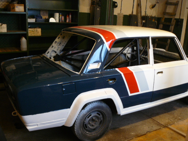

paar pilti sis uuest pisiVFTS'istPilt
Postitusi: 1533
pisiVFTS
ilus ja puhas .... veelPilt
Postitusi: 1533
Värvideks Glasurit veokaseeria
?nitti võetud 86a. Harju Kek'i VFTS'idest
peaaegu 1:1'le tolleaja disainist
