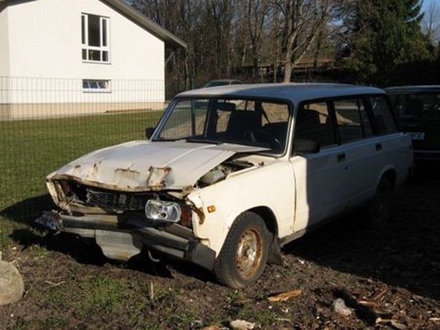

Lõpuks jõudis kätte see aeg, mil mulle lubatud auto minu omaks sai:spin Nimelt oli isa lubanud, et kui ta uue auto ostab, jätab ja oma sigulli mulle. Viimaks ostiski siis ta uue auto (väheke uhkema kui ziguli) ja nüüd on siis too pill minu oma. Autost ka natuke.
Tegemist siis nullneljaga, 1,5 mootor, 5-kast, ploki soojendus, tulede kojamehed, tuulesuunajad esiaknal ja püüdurid kapotil. Auto on 2005 aastal soomest tagasi tulnud, isa ostis selle eelmise aasta kevadel. Siiamaale sõitis ta sellega iga päev, nüüd siis seisab, kuna üv läbi. Kuna olen 16 ja mul on 1/2 load, siis kuni 18 saamiseni on mul aega autot putitada. Kindlasti tahab remonti esisild (oma meeletute lõtkudega),tagasild undab, pidurid lihtsalt väsinud, kere (rooste!), jne, jne. tööd jagub, oleks rahaga samuti:P Õnneks on varujuppe kogunenud juba kenake kogus, niiet liiga kalliks see ehitamine minna ei tohiks.
[Muudetud: 29-7-2009 ToM]Pilt

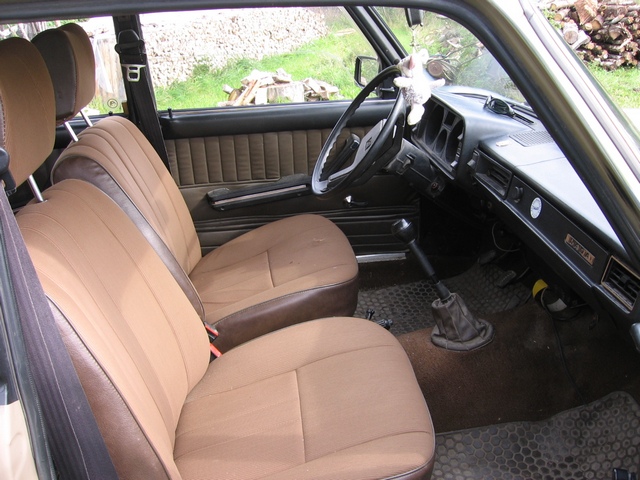

Sisu on minu silmis väga ilus (ja sobib ka värviga)!Pilt
__Pilt
Tagant vaadatuna:Pilt
Küljelt on näha ka peamised roostekohad- uksed, karbid+ roostetäppe mõlemal küljel ja tagaosal. Üldiselt mulle väga hull ei tundu, kuid tööd siiski jagub kerega.Pilt

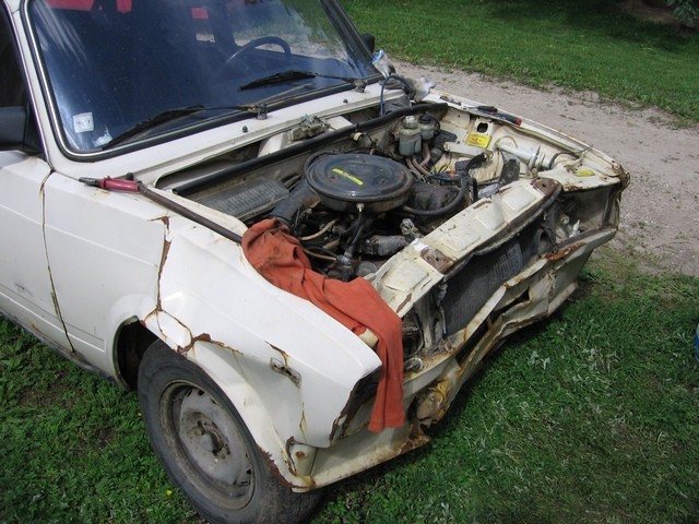

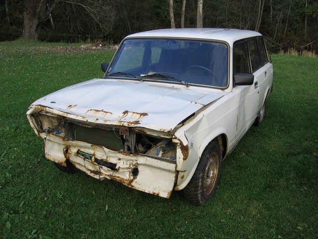

Suvel sai ostetud doonoriks üks avariiline 04. Valge, 94.aasta väljalase, soomest tulnud tagasi. 1500cc mootor, 5-käiguline käigukast, Solex-karburaator, kontaktivaba süüde, 07 salong jne. Omaniku väitel on läbisõit õige, ehk siis 92 500 km. See on ka usutav, kuna salong suhteliselt kulumata. Müügikuulutuses oli selline pilt, omanik väitis et auto oli heas korras enne avariid ning peale seda on ta aasta seisnud. Kuna loogiline oli, et avarii tegemiseks pidi ta töötama, sai masin ära ostetud. Kaasa sain igasugust tavaari ja rohelise 03-e.
Kohe järmine päev hakkasin esiosa puhastama.Eemaldasin katkised tuled, võre, stange.
Tuleb kiita 05 stanget. Kui ees oleks olnud 07 plast stange, oleks mootori kindlasti sassi löönud.

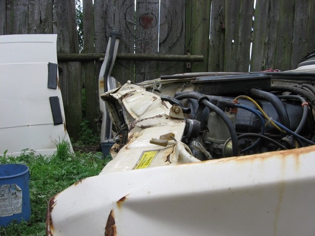

Esipaneeli oli suht kõvasti sisse vajutanud (tagaplaanil paistab ka tubli stange) :

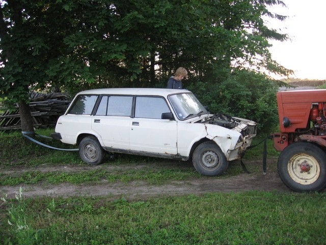

Selleks, et radikat kätte saada, tuli veits kerevenitust teha. Tagumine ots puu külge ja eest põkaga sikutama:
See kerevenitus ei kulgenud küll nii ladusalt kui ma olin lootnud :D (ladal tugev plekk), kuid asja sai. Õigemini sai niipalju ruumi, et vana radika sai välja. See oli ikka jubE krussis:P
Selgus ka see, et mootori poolelt piirdusid kahjud kõvera veepumba rihmaseibiga:o Isegi pump ise töötas ilusti. Sai järgmine päev siis uus radikas ja rihmaseib panud, vesi sisse ja aku peale ning volia- ta elas:D Ainult sidur oli seismisega kinni jäänud ja starter ei töödanud süütelukust. Väike prooviring kinnitas mu kartusi- auto sõitis:lol ainult rool kiskus kohutavalt (selle annan kõvera nina tõttu andeks).
Aga sentimeetrite mäng oli mootori juures olnud, el.vent oli mootori otsakaanele täkke vajutanud ja radikas oli ohtlikult jagaja lähedale liikunud. Ehk et kui mats oleks olnud veidi tugevam, oleks kahjud ikka tunduvalt suurmad. Seekord jäi õli ka õnneks sisse.
Pärast "keretöid" on doonor selline ning vajadusel ka liikumisvõimeline.

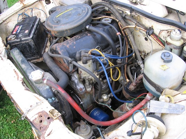

Kapoti all on mingi jube rägastik voolikuid, pena tagasivool ja mingi tünn ja muud ime asjad:D Lambda on ka küljes ja põhja all katalüsaator. Mis arvate sellest süsteemist? Töökindlus ja mõtekus... Kaalun kas kogu süsteem panna bee?ile või jään klassikaliste lahenduste juurde.
Et selle masina pealt siis Bee?ile: mootor , käiguosa (tagasild ka seal hulgas), salong, el. juhtmestik tagauksed jne.

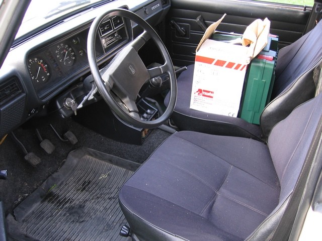

Salong:
Nagu vene asjale kohane, on see üsna vildakas ja liiga ühte värvi. Siia tuleks tuua natuke elu:P Vanemate ladade (ka 07 mete) salong on kuidagi mõnusam, see on liiga plastmass. Vene värk ikkagi, mitte nõukogude. Ahjaa, esiistmed on ka kõverad:puzzled ehk annab seda parandada.

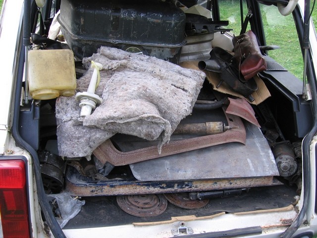

Masin oli mingi aeg kasutusel laoruumina, lõpetuseks pilt, mis demonstreerib universaal kerega lada eeskujulikku mahutavust:lol
Toitesüsteem.
Toitesüsteem on keeruline!Kontaktivaba süüde hea lahendus.Katalüsaator-vuih!Pead kombineerima-vahetama el.süsteemi ka.Seisab avariilisel komutaator ja mingi juhtplokk(karburaatori,lambda ja katalüsaatori pärast).Kõrvalistuja istme all.Komutaator on alvas asendis süütepooli kõrval-klemmid taeva poole. isiklikult ühe ära vahetanud-komutaatori klemmid olid ära mädanenud!
Postitus Postitas GTA »
Mina usaldaksin kah rohkem klassikalist Daaz karburaatorit ja sinna juurde sobiks kontaktivaba süüde ilusti, kui seed korras, töötab auto kui tuul:) Endal ka mugavam kapoti all toimetada kui igasugu voolikuid ja asju jalus pole:)
Elektrisüsteemist läheb sul vaja vaid armatuuritaguse juhtmestikku, muu on ju sama, kas teisel autol siis tõesti neid vigu niipalju, et terve kupatus korraga vaja vahetada?
Ise olen ka seda tähele pannud, vanadel Ladadel on armatuur läikiv, kenasti valatud vormidega jne. Uuematel seevastu tuhm, plastine, mõni valuviga siin-seal, luugid viltu, detailid kehvasti istuvad jne. Vaheta esiteks need veljevärviga viimistletud tuulutusavad ja znakid roolil-kindalaekal ilusate kroomiga viimistletute vastu. Otsi mõni kelmikam põhjavaip - punane, bee?, helehall vms. Praegune paistab siiski väga korralik olema.
Sellise doonoriga saad igajuhul hõlpsalt hea tehnikaga masina omale kokku kahest panna. Edu!
Nonii, kas tuleb veel poolt- või vastuhääli selle toitesüsteemi kohta? Ja üldse, keegi võiks seletada, milleks see tagasivool seal vajalik on ja natuke süsteemi põhimõtet üldse. Kas tal on mingi aju ka? Konsoolis on igatahes "Check engine" tuli (mootori käivitudes see kustub).
Algselt postitas: GTA
Teise auto juhtmed tunduvad Ok olema. Ilmselt jah kõiki juhtmeid ei vaheta, üldiselt ma ei kujuta ette isegi mismoodi see süütesüsteem ja karpa värgid ühendatud on ja kuivõrd ta tavalise 07/05 elektri süsteemist erineb. :puzzled El skeem ei teeks paha.
