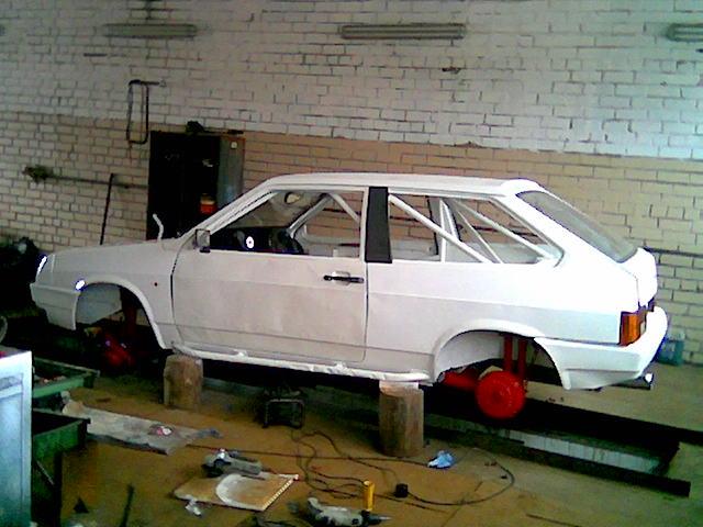

Sai siis siin suvel ostetud üks 08. Tegelikult kere on üsna heas seisus. Mootor on küll 1,3 ,aga võimu on. Hetkel värvin teda ja teen mootorit. Eesmärk on lihtsalt lõbusaõidu auto teha ja vahest ka ikka rallidel käia.Soov siis panna 2 istet sisse ning tuled ette jne.
Mõned nädalad tagasi nägi see auto välja selline
[Muudetud: 6-5-2007 ando]Pilt

Postitus Postitas inimene »
pole siis siia saanud veel õieti kirjutadagi, et siis lisan mõned pildid sellest milline see auto hetkel onPilt
tööd on veel kõvasti aga tahaks suve alguseks valmis jõudaPilt

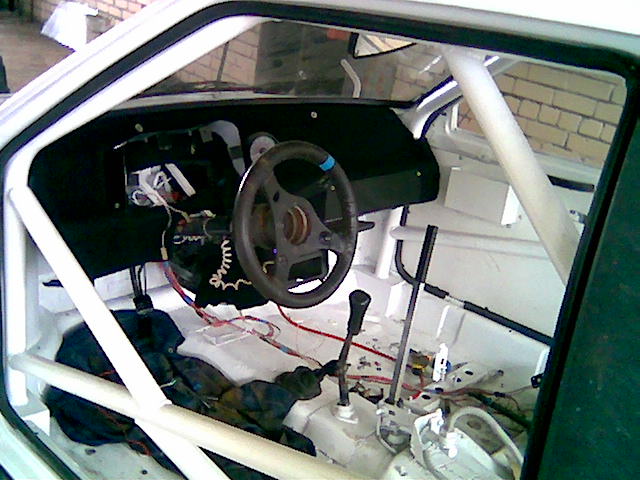

sees on ka veel teha küllPilt
veel seestPilt
Postitusi: 869
Kas jättad ta valgeks?
Mudju ilus.
taga on topeltamordid? :)
käigukast originaal? ülekanne, käigud, differ...
tagasillatala tugevdatud või originaal?
kui siis kuidas on lahendatud esimeste õõtsade kerekinnituse tugevdus?
radika alune tala tugevdatud koos reaktiivikinnitustega või originaal?
Algselt postitas: kristjan92
Mudju ilus.
no arvatavasti küll, kui kunagi mini tahtmine tuleb siis saab lasta mingi kujunduse teha, aga hetkel jääb valgeks jah
Algselt postitas: olaaf
hetkel on jah nii ees kui taga topeltamordid, kuid suvel tahan bilsteine alla osta, kast on hetkel maas ja originaal,kuid võimalik et panen otselülitusega(pole kindel), käigukang on ümber tehtud(käiguvahed väikesed),sillatala ja radika alune on originaal, ning pole veel olnud mõttes nendega midagi ette võtta.
