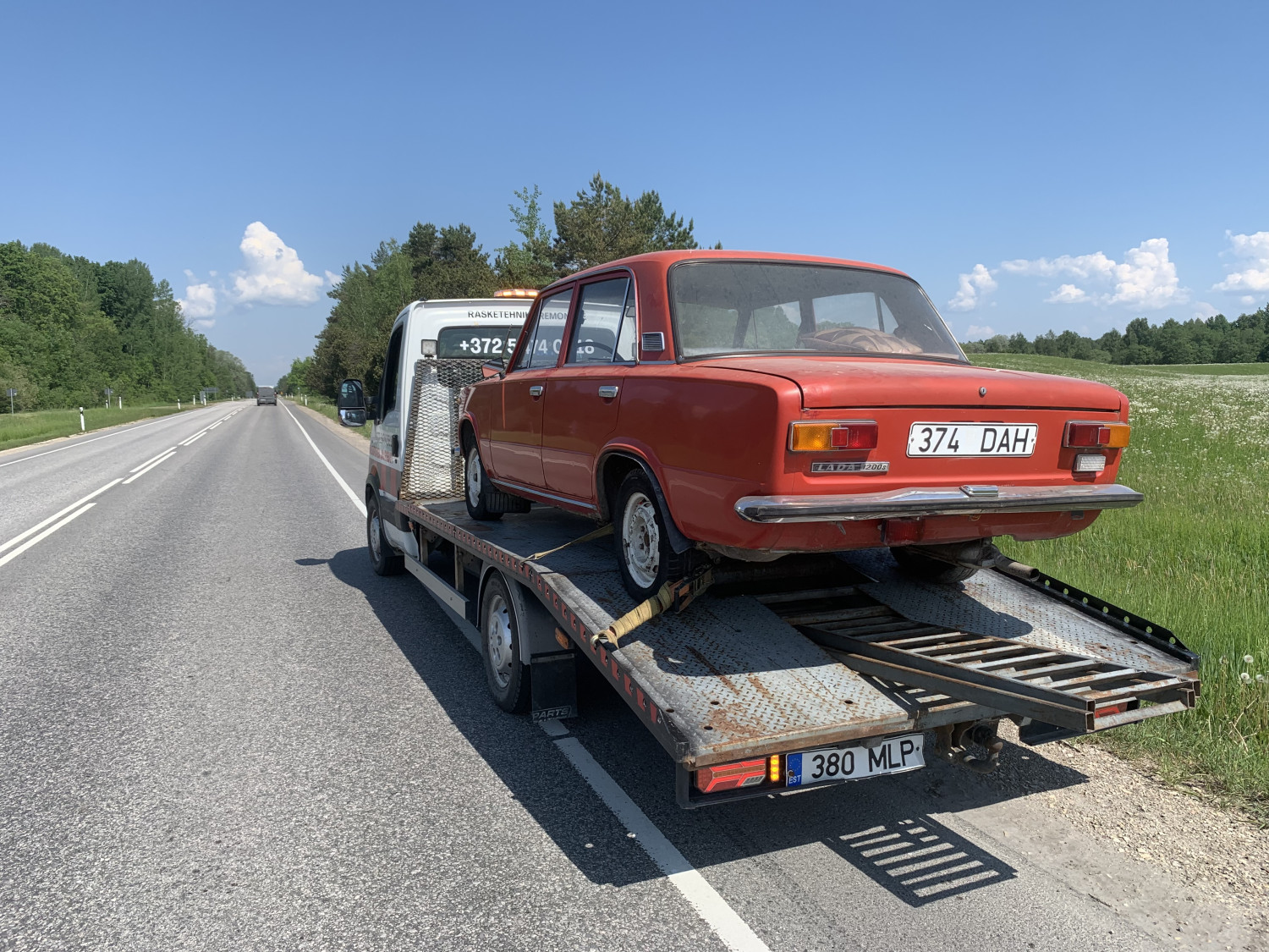

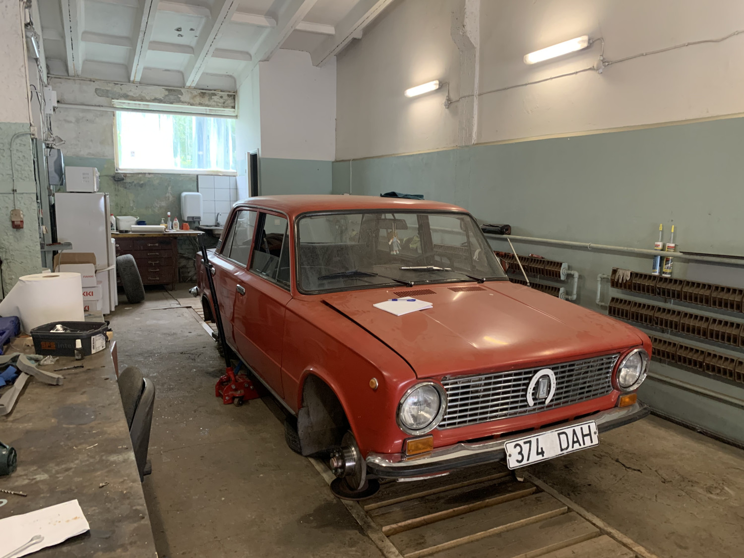

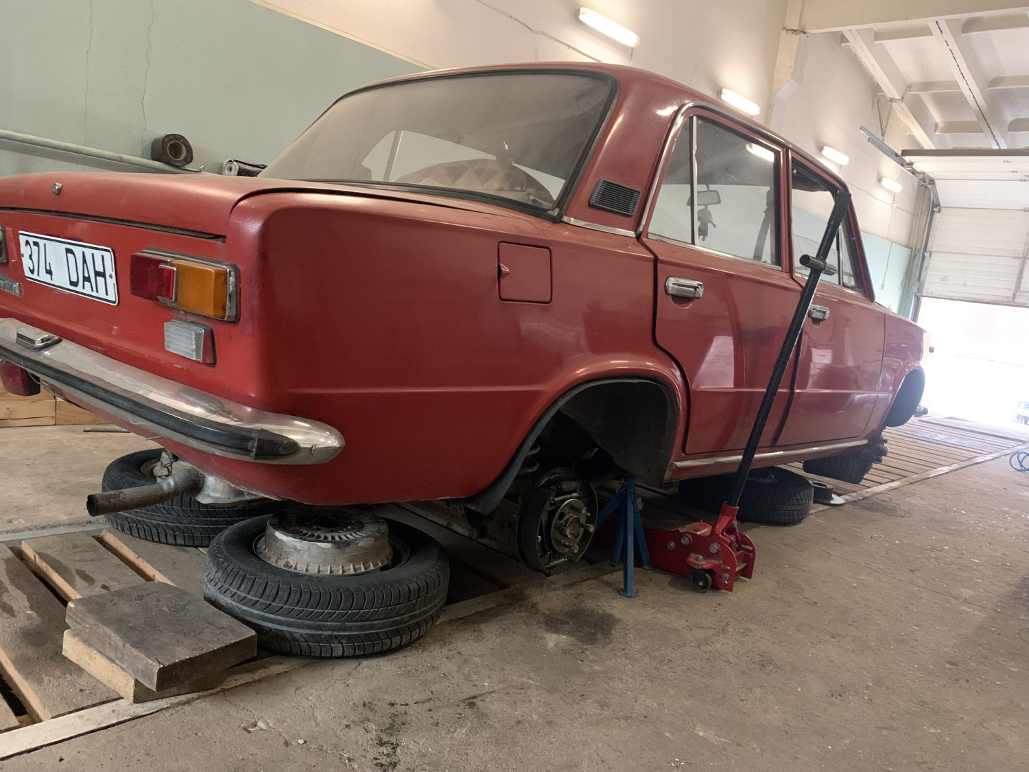

Tere kõigile!
Teen teema meie hobiautost mis sai soetatud selle suve alguses.
Masin on pikalt seisnud ja liikluses ammu osalenud ei ole. Soov ja plaan on saada ülevaatus peale, suve nautida ning tasapisi taastada.
Ostuga oleme rahul ning ise hindan masina seisukorda heaks. Peale aastaid seismist panin aku peale ning käima läks ilusti. Esisillas on eelnevalt vahetatud pukse mis on nagu uued. Minu hinnangul on masinat eelnevalt hästi hooldatud.
Ise olen Ladadega kokku puutunud üsna vähe ja nende hingeelu ei tea ning olen südamest tänulik kui siinne rahvas oskab mind rumalate küsimustega ehk aidata.
Siiamaale on tehtud:
Esimesed pidurikettad ja klotsid vahetatud
Tagumised piduriklotsid vahetatud
Kütusepump vahetatud
Anomaaliad mis olen avastanud ning mis vajavad hoolt:
Pidurid on välja vahetatud kuid pedaal käib justkui tühja. Kuskilt nagu lugesin, et siksil jääb salongis pedaal kuidagi kinni? Oskab keegi kommenteerida ning juhendada millest võiks alustada?
Suunatuled ei tööta. Võtsin armatuuri välja, et releed vahetada. Relee on varasemalt vahetatud ning näeb väga värske välja. Vahetasin ära siis suunatule kangid roolisambal. Ära ühendades korra suund vilkus kuid see oli vaid korra, nüüd jälle ei midagi. Olen tänulik juhendamise eest.
Spidoplokk ei tööta korralikult. Ei näita mootori tempi, kütuse kogust jne. Hiljuti sai garaazi vahetatud ning sellega seoses sõidetud ca 18km ning sõidu ajal veidi koputatud plokki siis korra seierid hüppasid kuid endiselt ei näita midagi.
Klaasipesu ei toimi. Pump häält teeb kuid vett välja ei pritsi. Ühendasin süsteemi lahti nii, et paagist tuleb vaid väike voolik välja mõeldes, et äkki on süsteem umbes ning vesi ei jõua klaasini kuid ei midagi, pump teeb häält kuid see ka kõik.
Kui keegi oskab ja tahab mind eelnevate (ja ilmselt ka järgmiste) muredega aidata siis oleksin ülimalt tänulik!

Pidurid - peasilinder vahetada
Suunatuled -
1.kas näidikud ja kontroll-lambid, kindalaeka valgustus, tagurdustuli töötavad?
2. Kas suundade releesse särts ruleb?
Spidoplokk - kahtlustan seost suundadega, lisaks võid massi üle vaadata
Klaasipesu - pump õhtal, asenda selle komplektiga
Suunatuled -

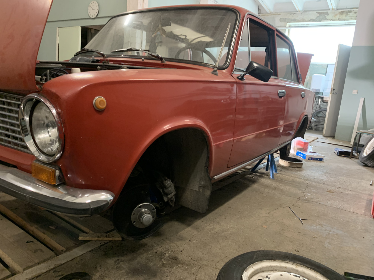

Tere! Kui nõelklapp ei pea ,siis võib nii juhtuda (on võimalus : pedaal suruda põhja ja anda starterit ,mõnikord läheb nii veel käima),kontrolliks tuleb õhufiltri kaas maha võtta ja käsitsi pumbata (karburaatorisse vaadates on näha nirisevat bensiini),muidugi peab väntvõll olema õige koha peal. edu.

Igatahes sai masin sinna maale, et aeg ülevaatusele minna. Eelmise päeva öösel veel viimased ettevalmistused. Tuleb kätte ülevaatuse päev. Autol paak täis ja sõitma. Enne kui ülevaatusele jõudsin oli veidi sõitmist ka. Ja auto hakkab jukerdama, ei saaks nagu kütust kätte. Esimene idee, et äkki on filter umbes ja sealt ei käi läbi midagi. Sai kuidagi sõidetud, käsitsi kütust peale pumbatud ja läks masin käima. Nii, sõidud sõidetud ja aeg minna ülevaatuse ukse taha. Ja nimme hakkas uuesti jändama. Ma ei tea mis mul peas oli kuid lasin tanklast värsket küttet peale (tagantjärgi saan aru kui loll idee see oli). Ning ikka hakkas jändama. Seisan ristmikul, masin suri välja ja enam käima ei lähe. Lõpuks sain käima. Ning olen omadega ülevaatuse järjekorras ning masin sureb jälle välja. Selleks ajaks olin endas kindel, paak on mingit sodi täis, tankimine tegi asja hullemaks ning viskas sodi põhjast üles ja hakkas see kõik seal ringi käima. Sain auto tööle ja olen ülevaatuse kanali peal. Ja masin suri mitu korda välja. Endal silmad häbi täis, tulen ülevaatusele vigase masinaga. Kuid ülevaatuse sai tehtud. Kõik oli üldiselt korras. Hakkas sõit kodu poole, pill sureb välja ja enam käima ei lähe. Võtsin teeääres kütusefiltri maha ja puhusin läbi ning filter sodi täis. Siis oli selge, koju ja paak maha ning puhastama. No ja see mis sealt vastu vaatas oli jube.
Puhastasin seda pool päeva, siht oli silme ees, mõne päeva pärast on vaja masinaga Haapsallu minna. Paak sai puhastatud ja uuesti auto kokku laotud. Ja toimis nagu peab. Läks ilusti käima. Sõitis eeskujulikult.
Käes hommik kui tuleb startida Haapsalu poole, ca alla 80km. Endal sees ikka mingi pinge kas läheb kõik hästi. Ees ikkagi pikim sõit mis selle autoga teinud oleme ja veelgi tähtsam oli põhjus miks sõit ette võetud sai. Aga auto pidas ennast eeskujulikult üleval kuni Haapsalu sildini. Siis hakkas jälle sama jama pihta. Selge, paak on omadega täiesti õhtul, seest totaalselt roostes. Kui jõudsime ilusti hotellini. Pulmapäeval sai sõidud ilusti tehtud, ei mingit probleemi. Eks sodi vajus ööga põhja ning pidas päeva ilusti vastu. Jäime ööks veel Haapsallu. Järgmisel päeval suund koju. Enne Haapsalust lahkumist mõtlesin, et hüppan veel poest läbi võtan igaksjuhuks uusi filtreid tagavaraks. Sain poest kaks tükki. Ning väga hea, et poest sai läbi käidud, kulusid teepeal ära. Ehk auto hakkas jukerdama ning olude sunnil sai teeääres filtrid vahetatud. Lõpuks jõudsime koju. Ise jäin sõiduga väga rahule. Kiidan autot selle eest. Paagi jama oli puhtalt enda mõtlematusest. Aastaid seisnud auto, loogiline, et paak tuleb ära puhastada ja üle vaadata. Igatahes, paak oli seest täielikult roostes ja asja temast ei saanud. Nüüd on peal uus paak ning mure murtud.
