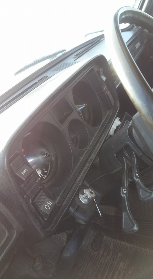

sai endale soetatud vaz 2105 1.3, plaan siis ülevärvida vähe tumedama rohelisega ja sisu muuta
siin ka küsimus kas 05ve armatuuri on keeruline vahetada 06e oma vastu? just mõtlesin silmas selle all näidikute pistikuid, kas peab pistikud ka ära vahetama või lähevad samad pistikud?

Spido, kütuse ja aku kellad peaksid olema kõik samade pistikutega. Väikene probleem on ainult õlirõhu, veetempi ja tahhomeetriga, kuna 05l neid juba originaalis seal ei ole nagu 06l, siis tuleb ise õlirõhuandur panna kella jaoks ja vedada nii selle kui ka tahhomeetri jaoks signaal ja toitejuhtmed. Siis ka vastavalt eemaldada 05e "kütuse/tempi/laadimis/õlirõhu" kellalt rõhulampide toiteteotsad ja pookida 06 kellade külge jne. Veetempi kellale pead ka toite tekitama aga vähemalt on juba signaaljuhe olemas.

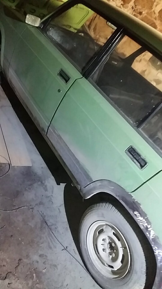

sai valges ka pildid tehtud, hetkel ootan puhkust et värvimine käsile võtta :) niikaua üritan tegeleda muude asjadega nagu näiteks muusika süsteem sisse panna jne, samas tahaks sisse panna ka mingid muud istmed kuna juhi iste on hetkel paigatud teibiga siis peaks nagunii nad ära vahetama aga otsin praegu uusi istmeid kas 07me omasi või siis mingi muu masina omasi

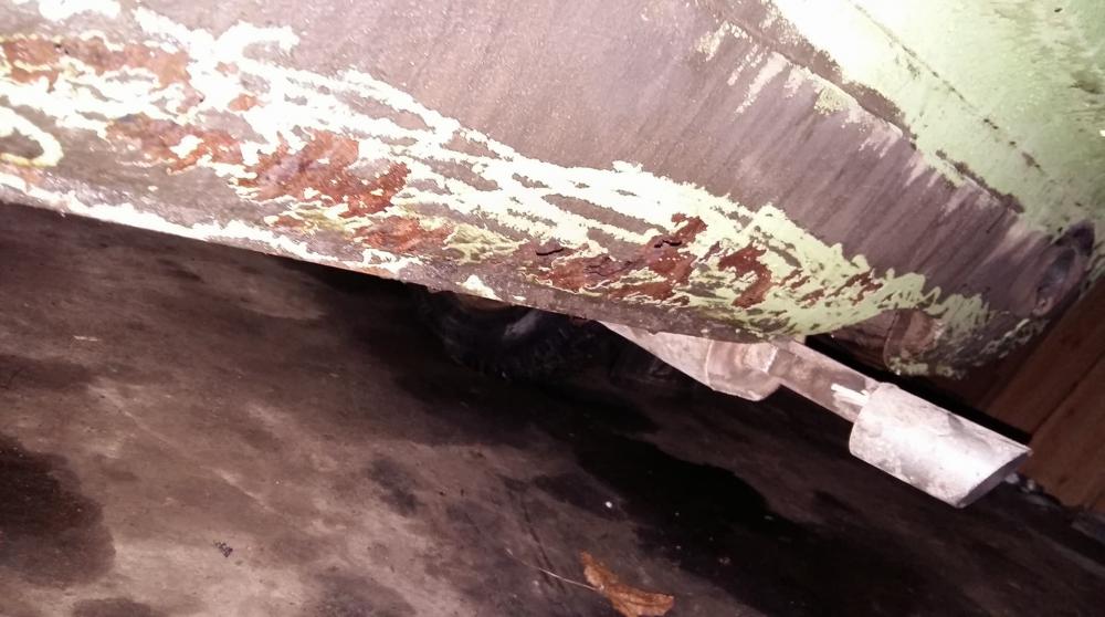

sai siis alustatud kere töödega jõulude ajal, nüüd seisab sisutult kuna töö käigus tuli välja et masin vajab uut tagapaneeli ning pagassi põhja... kuid nüüd see probleem et olen uurinud suhteliselt paljudest kohtadest kust oleks vähegi lootust saada kere plekke. Leidsin vaid kahjuks pagasniku põhja ning olen hetkel tagapaneeli otsingutel... kui kellelgi on võib minuga ühendust võtta :)
hetkel siis auto sellises nutuses seisus

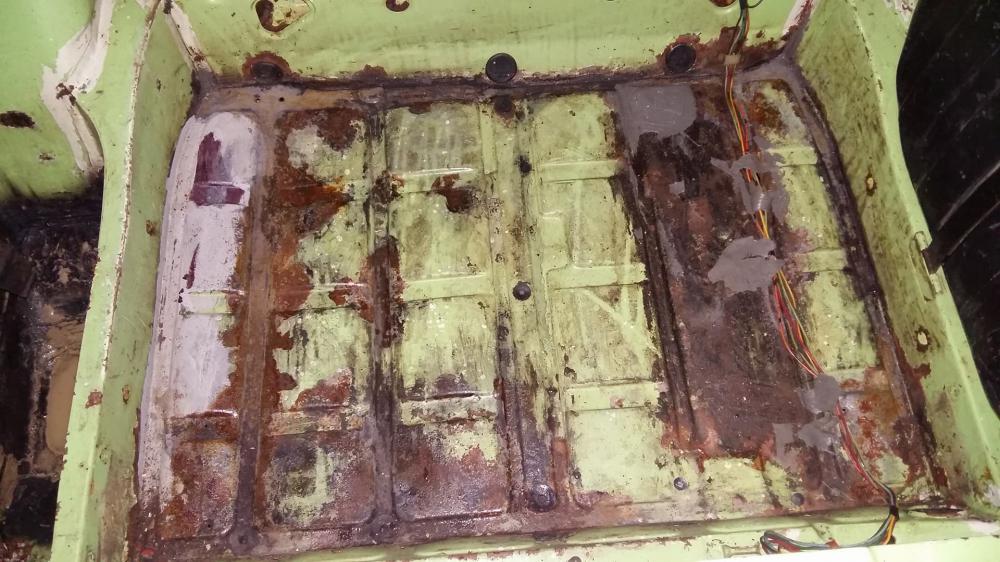

pagassi põhi muidu tugev aga pildil näha silikoni mille all on augud :) ei oska öelda mis pottsepp sellist tööd on teinud et auku silikoniga täita :D

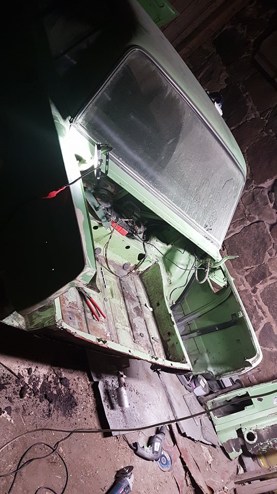

Taga paneel siis hetkel selline

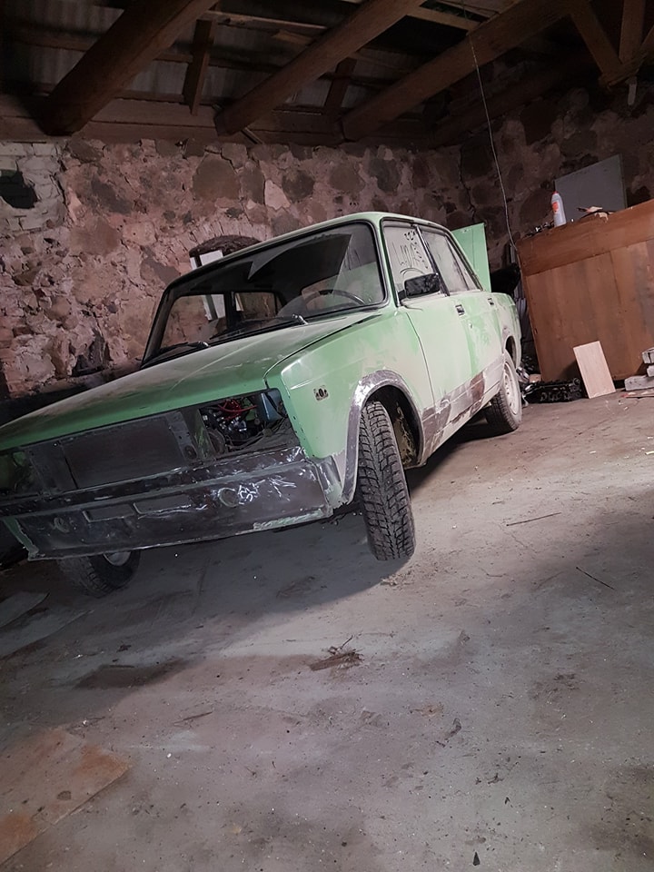

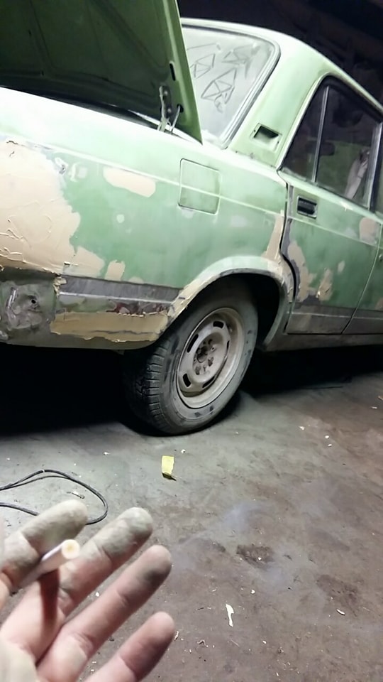

hetke seisuga siis selline, suhteliselt mitte kui miskit pole tehtud, ootasin tükk aega kereplekke ning polnud mõtet edasi pahteldada enne kui need jupid vahetatud. nüüd plekid olemas aga ilmad jamad, ning hetkel mõtlengi ja uurin mida juurde tellida jne et kui soojemaks läheb siis saaks korralikkult asja käsile võtta ja tegema hakata, eks üritan ka siin külmadega miskit teha :)

hetkel pole siiani väga palju asi edenenud. Vahepeal sai käidud ja hakatud taga plekke eemaldama kuid kuidagi õnnetult oskasin käe ära lüüa nii et käsi kipsis :D noh eks tegijal ikka juhtub :D hetkel üritan siis ühe käega edasi jätkata, asi hakkas niimodi kripeldama et asjad olemas et tagapaneel ja pagaasniku põhi ära vahetada kuid ei ole tegemas käinud... eks siis pean hakkama tegutsema ja tegema, hetkel küll palju tegemist kuid üritan töö,autokooli ja garaazi ehituse vahele ka selle jaoks aega leida :)
