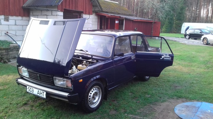

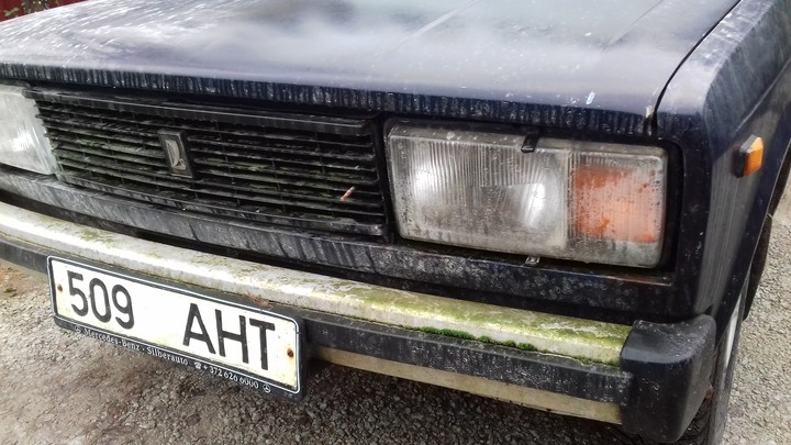

Saigi siis möödunud laupäeval Viljandisse vuratud ja auto oma silmaga üle kaedud. Eks pindmist roostet oli siia-sinna pisut juurde tekkinud, kuid kuna auto oli 2a lageda taeva all seisnud siis oli see loomulik. ;) Mootor tahtis vaid laetud akut ja tilka värsket benssu ja käis nagu kell. :) Pikalt mõtlema ei hakanud ning sai käed löödud. Rehvid täis pumbatud ja ca 170km pikkune teekond kodupoole võis alata. Koduteel mingeid viperusi ei esinenud, tehnika pidas ilusti vastu ning pidurdades ka kuhugi poole ei kiskunud. Teepeal sai tuvastatud ainult kolksuv kardaanirist ja salongisoojenduse kraan oli samuti lahtises asendis kinni kiilunud. Ei julgenud seda teepeal eriti kangutama ka hakata ja sai pisut lahtise aknaga kodupoole vuratud, kuna salong läks päris saunaks ära. :D
Järgmisel päeval sai esimese asjana autole survekat näidatud. Männiokkaid ja sammalt oli omajagu. :)

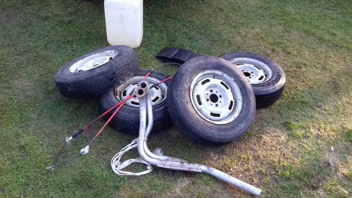

Autoga sain kaasa ka igasugu toredat manti. Originaalvelgedel suverehvid, uued püksid, kässaritrossi, originaaltööriistad jne.

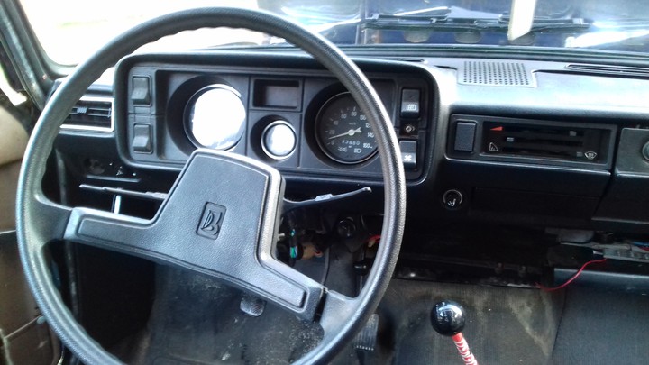

Läbisõit spidokal on 33000 km. Võib olla isegi tõene, kuna rool näeb siiani välja nagu äsja tehasest ja originaal suvekatel muster täitsa korralik veel.

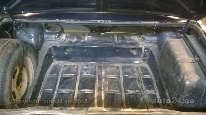

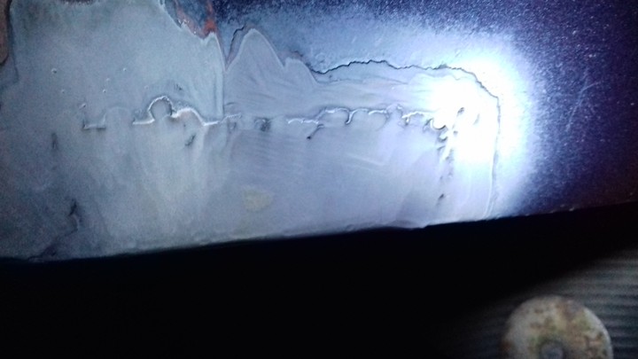

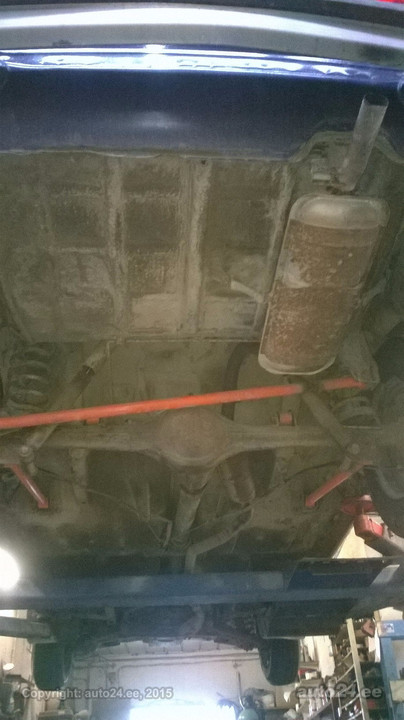

Põhi ja karbid autol muidu korras ja tugevad, kuid ühe kerge ussipesa siiski leidsin tagatiiva servast.
Natuke plekki ja keevitust ja jälle korras.
Kunagi on kasutaja rinks poolt autole paigaldatud ka originaalist vähe jämedamad tagasilla vardad. Põikivarras ise on reguleeritav.

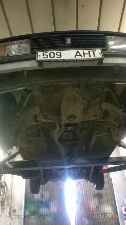

Paar pilti veel põhjast:
