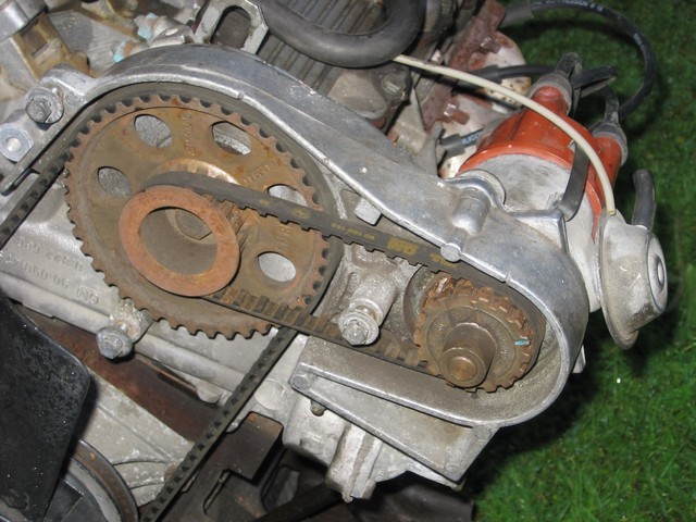

oota ma ei saa nüüd päris täpselt aru mis teema selle jagajaga on. Tavaliselt see ikka ploki tagaosas ja vaja ladal tulemüüri kõvasti lõikuda. See on küll hea varjant et ta niimoodi kõrval on. Sellist varjanti oleks omalgi vaja :P Igaljuhul jõudu projekiga ja pane ikka rohkelt pilte ja juttu :P

See ongi väga hea variant, mahub ilusti ilma lõikumata ära ;)
Jagaja süsteem on ka päris huvitav:

kas jagajal mingi õlitus ka on ja kuidas sa selle rihma pingutad? :P

Õlitust ei ole, kinniste laagrite peal on jagaja (seal määre sees siis). Pingutust vist ei olegi:D Rihm lihtsalt peale venitatud, küllap ei ole seal siis nii suuri jõude, et eraldi pingutust oleks vaja.

Nojah mahub ära küll aga nüüd hakkavad probleemid. Kuidas väljalase ,roolikarp jääb ju segama. Kustkaudu jahutustorud radiaatorisse ? See on ju vana mootor 8 klappi ja malmplokk kas on lada mootorist raskem ? Kuidas sa ARK-ga kokkuleppele saad ? Minuarust on samara mootor igati mõtekam ladale. Ärme tee Ladast Opelit !
Algselt postitas: ToM
Kätte sain Rekordi käigukasti (GETRAG 240), mis on Omega omast tunduvalt väiksem. Esimene mootori proov tehtud, siiani on kõik enam-vähem roosiline, tundub et mahub ära. Nibin-nabin on ainult parallelvarda juures ruumiga, õlifilter ei taha ka eriti stabikast mööda minna. Järgmine etapp on kinnituste meisterdamine.

No kõik on lahendatav. Üldiselt roolikarbist olen mõtetes loobunud juba, latt rool tulekul.
Torud lähevad ikka samamoodi radikasse. On vana mootor, pommikindel. Plokk on sama mis 16 klapilisel XE mootoril, selle vahele panemine ei ole ka enam raske, kui see 8v juba korra pandud on.
Ladal on ka malm plokk või olen ma millegist valesti aru saanud? Marginaalselt raskem ta kindlasti ei ole.
Arki unustame ära hetkel. Ei ütle lihtsalt talle.
Tegelikult hakkasin opeli mootorit paigaldama oma punasele 01'ele. Sellest saab nii mõneski mõttes katse variant, kui asi end ei õigusta, siis 04 seda ei saa.
Samara mootorist ei tea ma tuhkagi. Tahan mootorit mis kestab, 20NE kohta kuuleb kiidulaulu igalt poolt. Tegu saab olema standard mootoriga, kahe liitriga tehasest, mitte mingi steroide täis pinistajaga. Ei no las igal ühel on oma arvamus, minu peamine eesmärk on odavalt läbi ajada, selles suhtes on minu valik hea.
