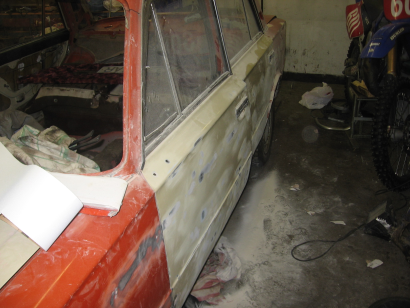

auto viimaks nii kaugel et mootor töötab sidur õhutatud ja pidurid ka :P
ning sumpa all ...auto töötab väga ilusti
nüüd vaja veel enne pahteldamist uksed kõik korda seada
nad ei käi just kõige paremini hetkel
nind seejärel pahtel lihv krunt kivikaitse ja värvimisele ;)
loodan selle küü lõpuks midagi juba valmis saada
et saaks suveks ika ilusti sõitma ;)
üritan ka pilte teha kui asi on edasi arenenud hetkel pole suurt midagi pildistada

viimaks sai hakatud pahteldama
Postitus Postitas etz27 »
etz27
Postitusi: 293
Liitunud: 24 Sept 2006 21:12
Asukoht: pärnu
etz27
Postitusi: 293
Asukoht: pärnu
etz27
Postitusi: 293
Asukoht: pärnu
Jonx
Postitusi: 1419
Liitunud: 06 Nov 2003 21:53
Asukoht: Kärdla
Postitus Postitas Jonx »
Jõudu pahteldamisel. Loodan midagi ilusat varsti näha..
