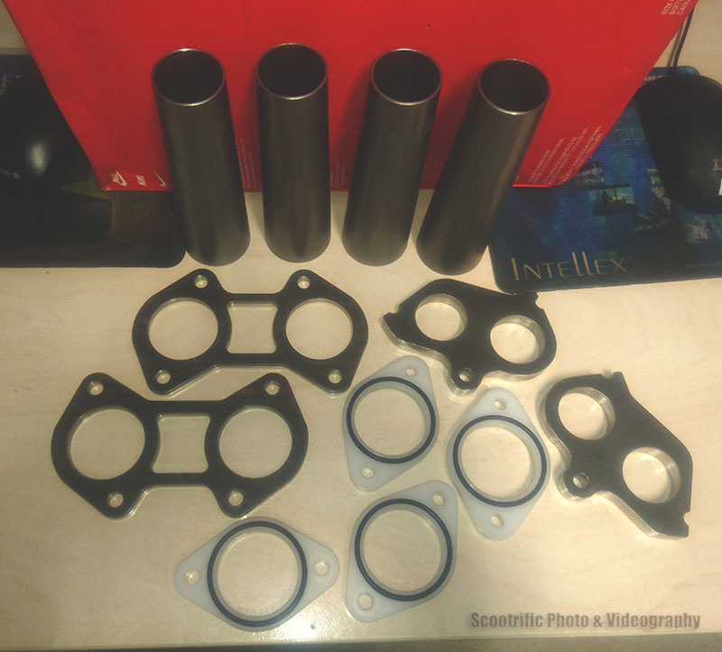

Samuti jõudsid kohale ka Rallipoest tellitud sisselaske kollektori flantsid, torud ja tihendid. Need tuleb mul ise kokku keevitada, kuid siis pean leidma kuskilt mingi joonise, mille järgi kollektor kokku keevitada. Seda ei saa ju lampi kokka lasta - torude kalded ja nurgad peavad olema täpselt tehtud.

Kui sa tahad et see asi töötaks ka siis selle keevitus viguriga mis sul kuskil pildil oli ära küll kollektorit keevitama hakka, punkti kinni ja lase kuskil kellegil korraliku aparaadiga kinni praadida.

Lemz kirjutas:Kui sa tahad et see asi töötaks ka siis selle keevitus viguriga mis sul kuskil pildil oli ära küll kollektorit keevitama hakka, punkti kinni ja lase kuskil kellegil korraliku aparaadiga kinni praadida.
Nojah, sellel kellegil peab ikkagi joonis olema, mille järgi seda teha. Küsisin ka Rallipoest, kas neil on joonist, aga neil polnud, vastati, et on selle tarvis rakis. Mul sellist rakist pole. Kui oleks, siis oleks lihtsam. Ühe aparaadiga punktin kinni ja teisega siis korralik keevitus peale. Mingil ajal silmasin siin foorumis ka üht joonist webberite kollektori kohta, kus olid kalded ja kõik mõõdud peal, aga nüüd seda enam ei leia. Tooona sattusin sellele juhuslikult.

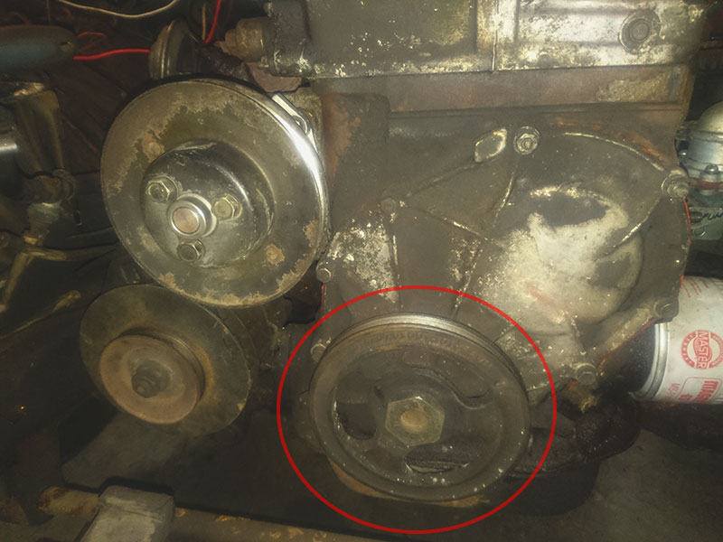

Taaas sai garaaži masinat kallistama mindud. Äge üllatus oli, kui garaažiukse avasin ja masinat piilusin. Nimelt kuna, garaaž on väga-väga-väga niiske, siis masina salongis olevad asjad hallitasid ning osad näpitsad olid kangestunud.
Sai siis maha kistud sisse- ja väljalaske kollektorid, veepumba rihmaratas ja sai üritatud ka alumist rihmaratast eemaldada, kuid tulutult. Pean midagi välja mõtlema, kuidas saada see rihmaratas küljest ära, ilma, et mootor liiguks samal ajal. Kellegil ideid, millega rihmaratast kinni hoida, et mutter lahti saada?

- Käik sisse, käsipidur peale ja pika varrega võtmega järsk tõmme
- Meiseli ja haamriga mutri nuki peale paar teravat lööki.

Mel kirjutas:- Käik sisse, käsipidur peale ja pika varrega võtmega järsk tõmme
Tänud soovituse eest! Sain veidi teistmoodi kätte.

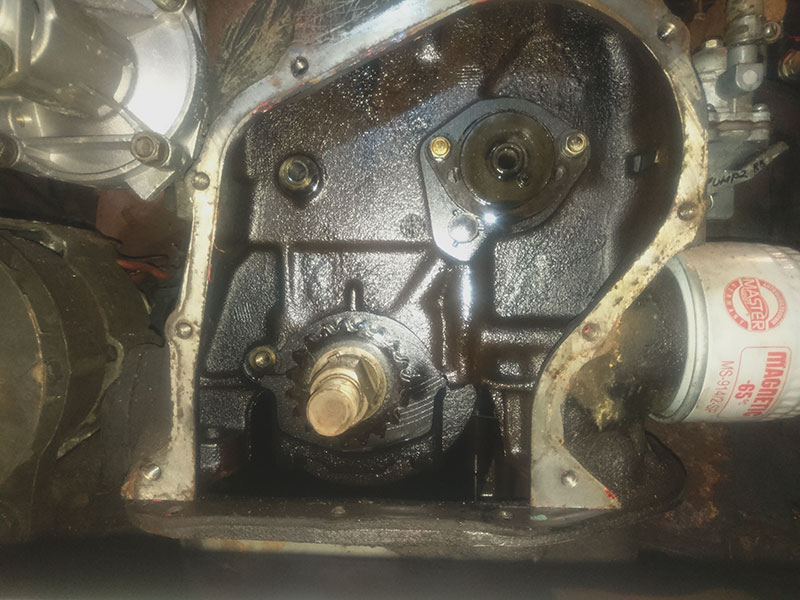

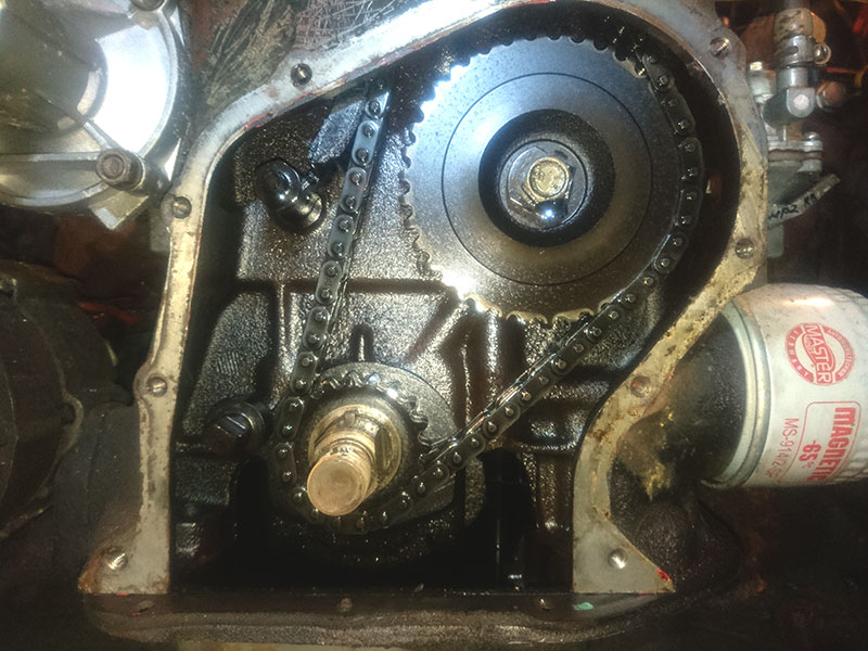

Alguses, kui oli eemaldatud alumine rihmaratas ning esimene kaas, tegin igaks juhuks ka pildi, enne kui hakkasin keti ja hammasrattaid eemaldama.
Siis sai eemaldatud kett koos muude jubinatega, mis eemaldamist vajas. Vahetasin keti ära, nii juhttalla kui ka pingutitallaga.
Asetasin tagasi ka veidi kõveraks läinud geniaalse julla (pildil märgitud punase ringiga). Pärast, kui olid juba kõik peaaegu paika pandud mõtlesin, et võtan selle ümmarguse, kõveraks läinud detaili uuesti ära mõttega, minna Lada kauplusesse ning soetada uus. Õnnetuseks astus Murphy Seadus mulle varbale ja see detail libises mul näppude vahelt välja ning kukkus õlipanni :kuri . Nüüd pean põhimõtteliselt terve mootori välja tõstma, et see sealt panni seest kätte saada. Samas nii või naa, tuleb mul ka sidurikomplekt vahetada.

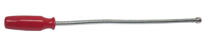

Pole magnetiga proovinud, kuna õlivann roostetab ja plaanis on see ka välja vahetada, koos sidurikomplekti, mootoripatjade ning starteriga. Olen üpris kindel, et ketti vahetades ei jäänud, nuka ja vända märgid ikka paika või ei jäänud. MA pole enne Lada mootori kallale läinud, see mu esimene kord ja tarrka mees ka kõrval polnud, kes oleks aidanud. Miks ketti vahetada? Eks ikka sellepärast, et kett teatavasti venib ajapikku välja, mis minu masina mootori puhul oligi juhtunud, keti juht- ning pingutitald olid ka kulunud. Eelmise omanikuna, kasutas masinat naisterahvas, kes vist ei hooldanud masinat korralikult.

Niisiis, vahepeal soetasin pika varrega painduva magneti. Pisikese sonkimise tagajärjel sain ma selle pisikese jubina õlivannist kätte :)
https://www.tooriistamarket.ee/et/magnetvars-530mm

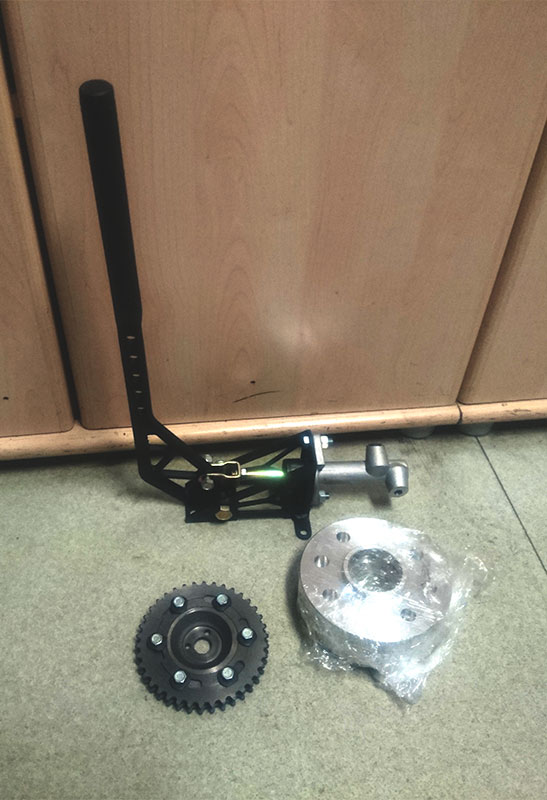

Täna jõudis pisike pakk natuke sportlikumate jubinatega minuni.
Flantsid 4x98, 20mm. (1 paar); Reg. nukaratas. ning Hüdrokäsipidur koos silindriga. Kõrgus 45cm.
Tulemas on veel Tugevad sarniirid Lada Sport.; Tugevad mootoripadjad. ; teine paar Flantse 4x98, 20mm ning komplekt tikkpolte koos mutritega (kõigile 4-le rattale).
