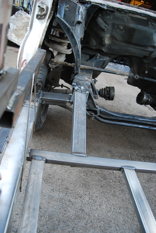

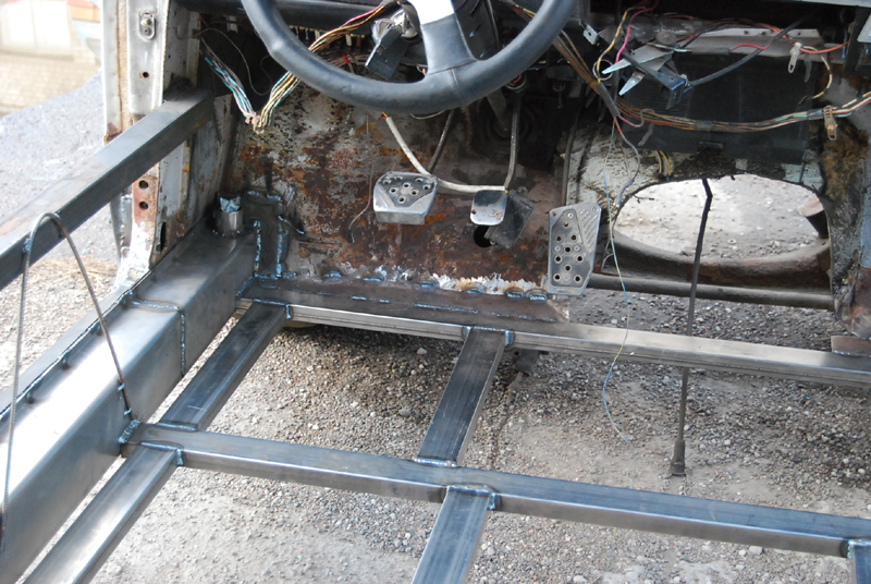

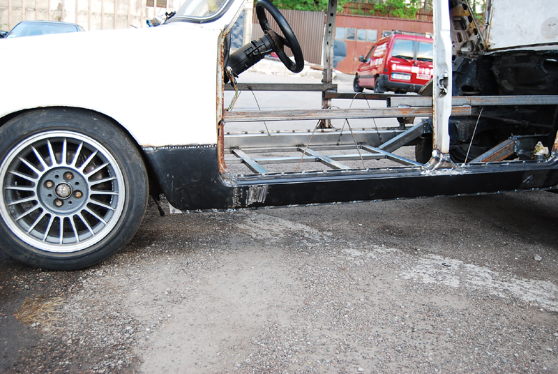

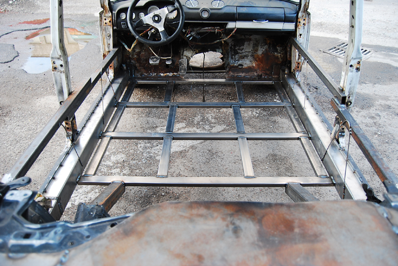

Pildid eilsed. Tänaseks autol kõik roostesed kohad liivapritsiga eemaldatud, kogu raam ka alt poolt keevitatud.

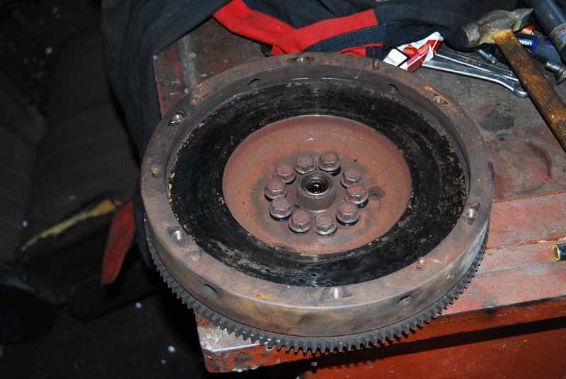

4,2 V8 hooratas, tänud veelkord Palli tn Indrekule!
tiivanurk kah paigas
põhi tuleb täiesti sirge
Lanseka tugevdus
Põhja jaoks riffelplekki veidi

imelik:puzzled:spin
Rauad oleks võind ikka serviti panna:puzzled,oleks ehk tugevam saand:puzzled

P.S. Berg, nüüd kui on ees sile põhi, saad panna ette diivan-tüüpi istme ja siis registreerid 6-kohaliseks masinaks :P
