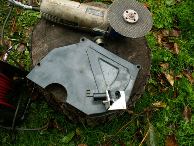

Paar päeva olen tegelenud aga asjaga, mida juba suvekuudel ette võtta tahtsin, aga aega ei leidnud. Monopritse paigaldus. Oma kujutelmades äärmiselt lihtne ettevõtmine on aga natuke keerulisemaks osutunud,nagu ikka:P Näituseks - rihmaga mootorile tuleb meisterdada vändaanduri kronstein, jahutusvedeliku temp anduri stuts, karpamootoriga isendi keresse tuleb puurida igasugu lollide kohtade peale auke, vedada kütusetorustik, elektrijuhtmed, vahetada kollektorid, süütesüsteem, bensupaak jne jne. Päris kapitaalne ettevõtmine sõnadega. Olen vaikselt nokitsenud ja pildid siis siin:) Täna läks igatahes juba käima kah - ainult hetkeks, jahutusvedelik pole sees. Mõned elektrikotermannid lahendada, mõned tegemata asjad veel ja... loodetavasti ta hakkab sõitma!:D

Pilt siis näituseks kah: too kõnealune väntvõlli asendi andur koos talle meisterdatud kronsteiniga, lõpetamata kujl veel.Pilt
