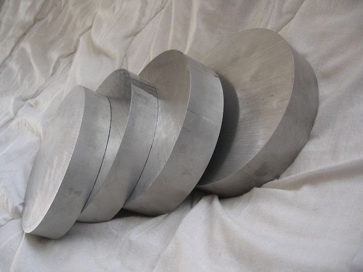

MAterjali ostsin ühe sõbra tuttavalt. Kes tegeleb nende flantside tegemisega jne. Ja sooveldab klapipesasi jne...
On seal kadaka auto turu juures. Suurmäe 3A oli aadress..
Materjal läx maksma 1000.- selliste seibideks lõikamisega...
Nüüd hetk tagasi käisin ja viisin materjali treiali kätte...
Lubas hommseks õhtuks valmis teha... Jama küll... sest homme plaanisin juba suht varakult hiiumaale tiksuda...

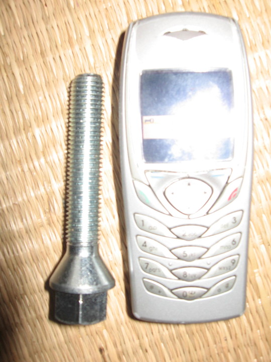

Aga noh mis siis ikka. Vb saab alla vb mitte.. Sest pole veel õigeid pikkasi polte. Ühes kohas müüdi. Suht ok poldid aga keermesamm on vale. 1,50 sixil peaks olema 1,25.
Treimise hinda ma veel ei oska öelda... Aga tulevad pikad poldid lihtsalt. Enne mõtlesin nende tikkude süsteemi peale.
Tegin Paint-is tuuningut
See oli siis see plaan milline mõtlesin et alguses tuleb. Aga selle nõuga kellelt materjali ostsin. ÜTles et õhuke flants ei jää hoidma neid tikke. Sest ka veel alumiinium jne. Ei olex hea lahendus jäänud. Flantsidel tuleb 10mm siis seda tsenreerimis rõngast. Mis läheb veljele. Ja lada enda oma kh. Siis tsentreerib flants velje ära. Ja ei tohiks probleeme tekkida.
Nüüdne plaan siis selline ...
Flantsi paksus on tagumine 15mm ja esimene 23mm + siis 10mm tsentreerimis rõngas. Sai mõõdetud ja alla keeratud ja seibe vahele pandud (velje proovimisel). Ja niimodi saime tulemuse. Nii ei tohiks hakata kuhugile vastu käima. Õõtsutasime keerasime jne. Peaks nagu koopasse ilusti minema. Üks asi mis veel on on esimene logar. Mis ei ole nagu koopasse sisse. Vaid koopaga tasa. Isegi orig rehv käib praegu vastu seal. Sellega peab tööd tegema...Aa sellel pildil on aukudel keere. Mille ma kogematta tegin. Aga ärge neid tähele pange. Neid keermeid ei ole seal. Või õigemini ei tule.

plokikaane poldist spilkad valuveljemutritega pane parem..
elu oluliselt lihtsam ning tugevam!
uus keere lase pingis peale lõigata mitte keermelõikuriga!
sa paned siis ette paksema flantsi kui taha?
tegelt soovitaks taha alati 2-3mm rohkem panna - pidamine paraneb...

Njh... eks ta parem olex kui ees oleks kitsam... aga nii näib kõige parevam lahendus koobastes... Muidu hakkab koopa äärde käima... või siis seespool seina... ET on 55...
Ees läheb lanseka posti juures pihta ja taga läheb vedrule. Aga nüüd on täpselt vahepeal. Kus ei tohiks kedagi segada...
Aga kui paneksingi siis tikkudega... kas siis peab keerme liimiga sixi enda rummu jne külge kleepima ?
Siis pärast ei saa peale nende velgede midagi alla panna... kuna tikud pool meetrit väljas pool
