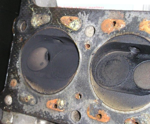

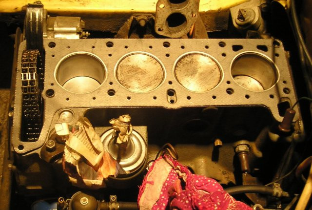

Nii, lõpuks sai siis plokikaas maha võetud ja selgus, et esimesel klapil tükk väljas:
Aga mis veel tuleks / võiks teha, kui kaas maas on?
Ise mõtlesin, et:
Ise mõtlesin, et:
- Katkise klapi asemele uus klapp
- Kõik klappide pesad ja klapid soveldada
- Klapisääre tihendid ära vahetada
- Kaanest 0,6mm maha lasta lihvida
Aga enne tahaks teie arvamust kuulda, kas on mõtet neid asju teha ja mis tuleks veel teha.

Kontrolli ka juhtpuksid üle, et klapid ei loksuks nende sees ning võib-olla jääb soveldamisest väheseks ja peab klapipesasid freesima. Kaanelt 0.6 mm ma maha ei võtaks. Vajadusel lihviks vast niipalju, et jahutusvedelikku ei lekiks.Algselt postitas: allah
[/list=1]
Enda kaanel võeti 0.2-0.25 mm maha ja sellest piisas, et jahutusvedelik pidama jääks. Maksis see tegevus ~300 kr. Kui oleks tahtnud rohkem maha võtta, siis oli hind midagi 900-1000 kr. Ma saan aru, et see on sul "säästu" auto, on siis mõtet kulutada?
Kui silindri seintel triipe pole, kildu ka kuskil pole, siis lendas see pisike tükike summutisse?Algselt postitas: GhostRider
huvitav mida see klapi kild mootoris korda saatis

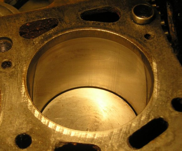

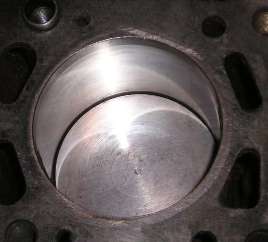

Silinder on korras ja tükikese saatusest ei tea ma kahjuks midagi.
Järgneval pildil paistavad silindri seinal triibud, kuid näpuga neid tunda küll ei ole.

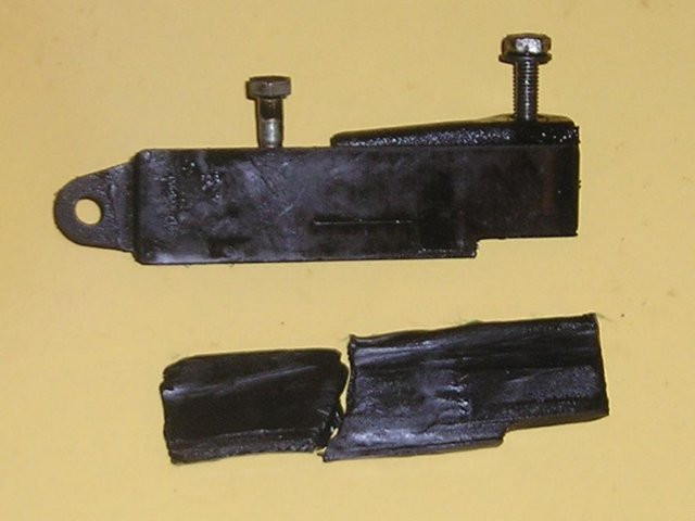

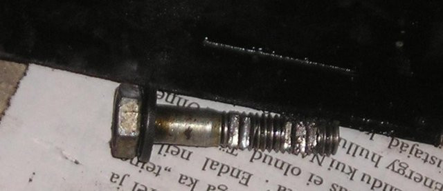

Ketileevendit plokikaane küljest lahti kruvides vaatasin, et keegi oleks justkui ühte polti rauasaega järanud:

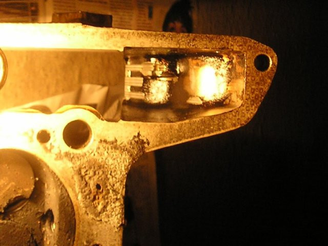

Ja plokikaanel olid ka sellised jäljed:
Siis sain aru, et kett on need sinna sisse kraapinud. Aga kuidas ta sai ketileevendi tagant kraapida kui isegi ketileevendi peal polnud ühtegi kulumistriipu. Kuna asi tundus kahtlane siis asusin plokki uurima ja leidsingi kaks vana kettileevendi tükki.
(ülemine on see, mis oli õigel kohal kinni ja alumised on need plokist väljakougitud)

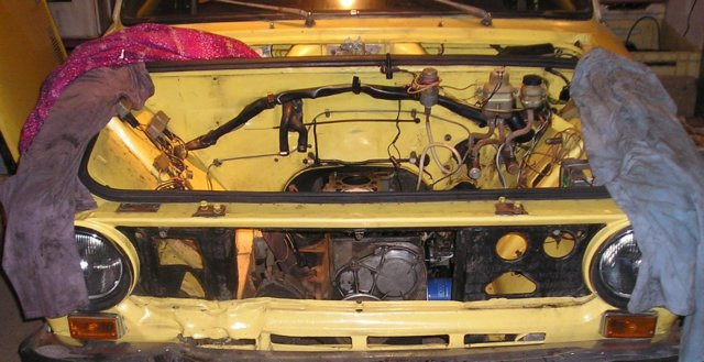

Praeguseks on mootoriruum üsna tühjaks tehtud:
Vana aku alus sai ära lõigatud, sest ta oli eest nurgast lahti ja kõver ka (selleks, et aku otse oleks ja ei kiiguks tuli talle midagi täiteks alla toppida). Aku peaks oma uue koha leidma pagasnikus (loodan, et ülevaatusel selle pärast probleeme ei tule).
Selleks, et mitte mootoriruumi külgseina auke puurida (punktkeevituse väljapuurimine) otsustasin akualuse jupphaaval ära lõigata ja punktkeevituse kohad üle käiata.
Radiaator koos mehhaanilise jahutusventilaatoriga sai eemaldatud kuna plaan panna elektriline jahutusventilaator. Paraku ma ei tea veel kust ma sellise õhukese ventilaatori saan, mis sinna vahele ära mahuks.
Starter jukerdas vahest ja nüüd tuli temalegi pesu ja remonti teha.
Enne pesu oli ta ikka nii must, et kinnitusmutreidki ei leidnud üles.
Hammasrattal tunduvad hambad kulunud olevat ja ta tahaks väljavahetamist, aga ma ei saa teda kuidagi ära sealt. Võlli peal on stopperrõngas ja ma ei saa seda ära kuidagi.
Generaator tuleks ka üle vaadata, aga pikk kinnitus polt ei taha välja tulla (mutri keerasin lahti, aga polt ise on arvatavasti kinni oksüdeerunud generaatori korpuse külge).

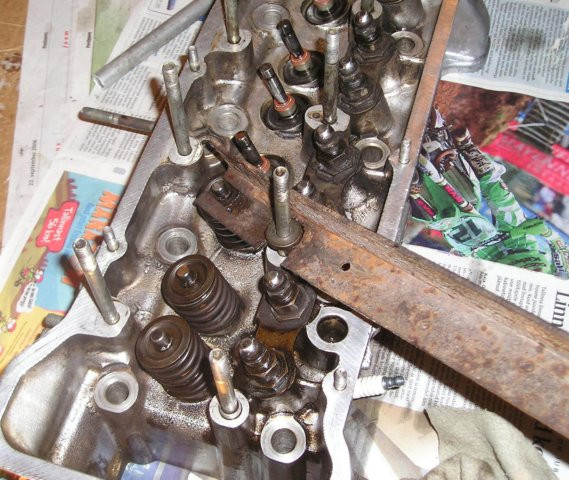

Klapid sain kätte 21-se pika padrunvõtme padruniga, millele lõin kõvasti haamriga peale (poolkuud olid kõvasti kinni).
Ploki kaanest lasen homme 0,6mm maha lihvida.

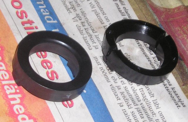

Starteri bendiksi saad maha ,kui lööd ühtlaselt jõuga selle punasega märgitud rõnga näidatud suunas. Ise kasutan selleks näpitsaid ja haamrit. Tagant ei tohi vastu mähiseid toestada(!) ,vaid toestad võlli otsa. Mõni mees on niimoodi lollusest võlli kah rootori sees lahti löönud.
Seejärel sikutad maha sinisega märgitud rõnga näidatud suunas. Väiksem rõngas (sinine) on lahtine. Väga suureks teda venitada ei maksa ,sest pealmine stopper (punane) tuleb kunagi tagasi kah panna.

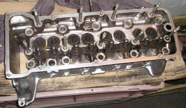

Plokikaane lasin lihvida U. Teearu juures (samades ruumides OÜ Tõukur-iga). Maksma läks 250 kr. kuid puhtaks pesema pidin ise.
Täitsa puhtaks ikkagi ei saanud: Põlemiskambreid ja kanaleid pidin liivapaberiga väheke nühkima, et puhtaks saada ( krobelised olid ja mustus oli sügaval poorides, kuid peegelsiledaks ei lihvinud).

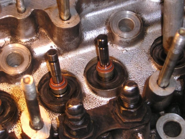

Klapisäärejuhtpuksid jäid vanad kuna erilist loksu polnud tunda. Klapid soveldasin käsitsi (bensiinivooliku jupp klapisääre otsas, mida keerutasin peopesade vahel edasi-tagasi). Kasutasin poe pastat (alguses jämedamat, pärast peenemat).
Pärast kui klapivedrud tagasi oli pandud kallasin põlemiskambritesse diislit. Kahe tunni pärast oli kaks sisselaskekanalit märgunud (klapid lasevad natuke diislit läbi). Kahe ööpäeva pärast olid kõik sisselaskekanalid märjad kuid enamus diislit oli veel põlemiskambrites alles (klappide ülemised ääred olid ainult väljas). Kas on vaja klappe uuesti soveldada või võib tulemusega rahule jääda?

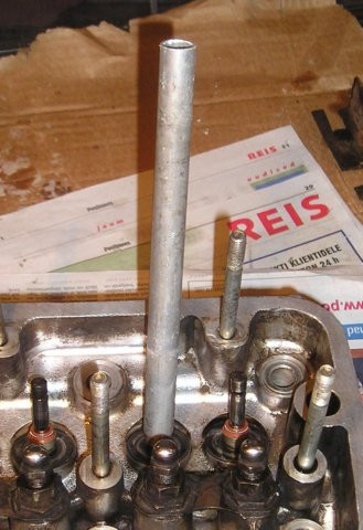

Klapisääretihendite paigaldamiseks kasutasin suusakepist lõigatud torujuppi millele õrnalt kummihaamriga peale kopsisin: Klapivedrusuruja tegin ise nurkrauast: Kehva sai, kuid ühe mootori remondi pidas vastu (kasutatud nurkraud on kohati õhukeseks roostetanud ja paindub läbi, sisselõigatud avad on ka liiga suured).

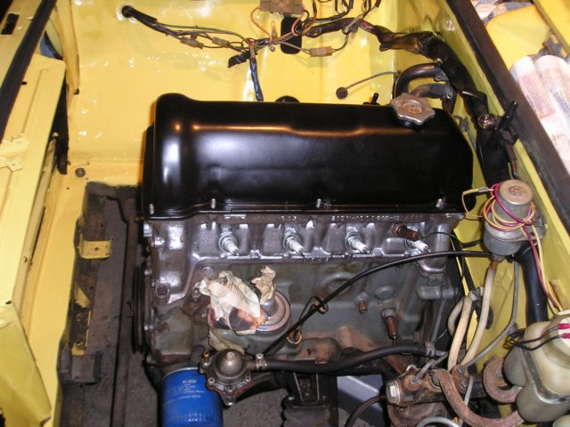

Varsti saab ehk plokikaane tagasi peale panna, aga mul on enne mõned küsimused:
Kas kapiotsast leitud ja vanast ajast pärinev (kuid kasutamata) asbest plokikaanetihend ja kollektorite tihendid sobivad tänapäeval kasutada? Ja kas peaks kuskile silikooni vahele ka panema? Papist tihendite vahele panen küll (veepump, jahutusvedeliku torude ja ploki vahele), kuna nende vahele oli juba enne mind pandud punast silikooni. Kas tehases pandi juba, või on keegi enne mind mootorit lammutanud ja kokku pannes silikooni papptihendite vahele pannud?
Ja ketti pole ka mõtet vahetama hakata kui originaal ketipinguti veel ulatab?
