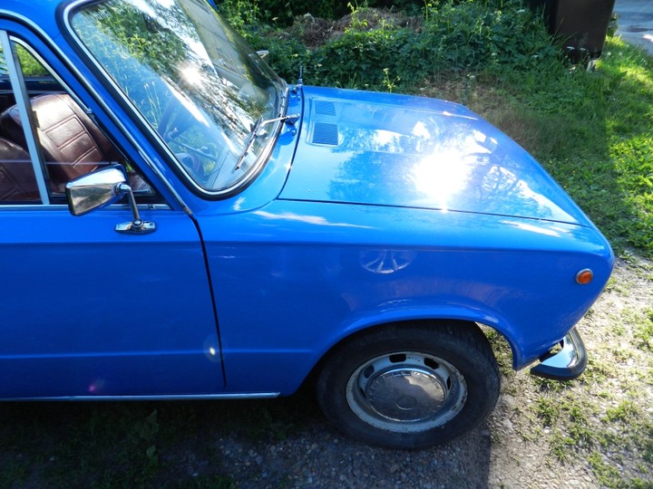

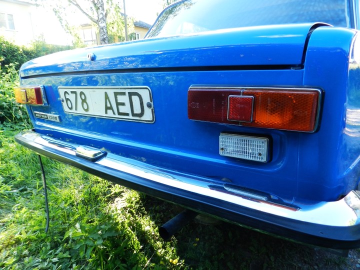

VAZ 21011, hugovaher, 1976
hugovaher
Postitusi: 211
Liitunud: 07 Aug 2016 16:59
Autod: 21011

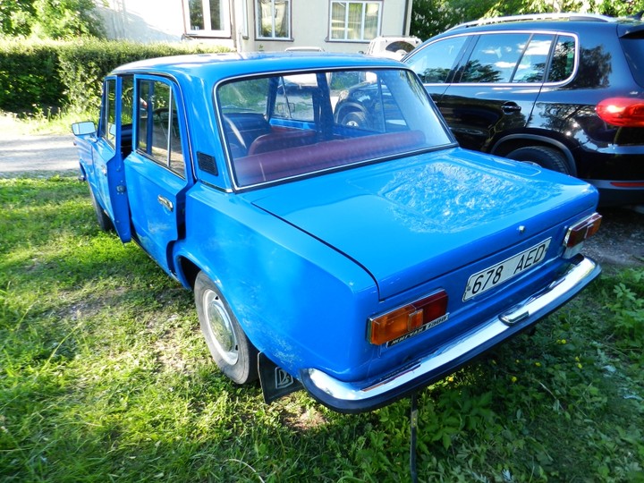

Tänased pildid VAZ 21011 (1975)
Postitus Postitas hugovaher »

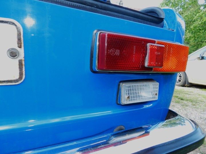

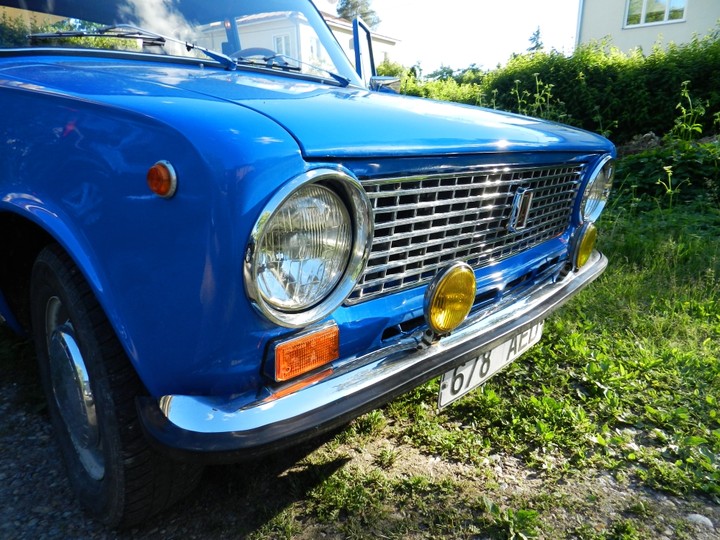

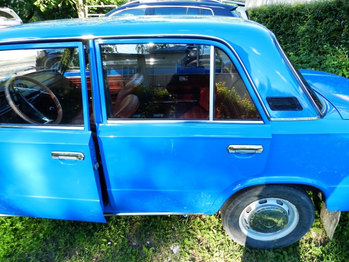

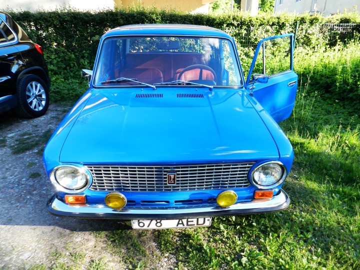

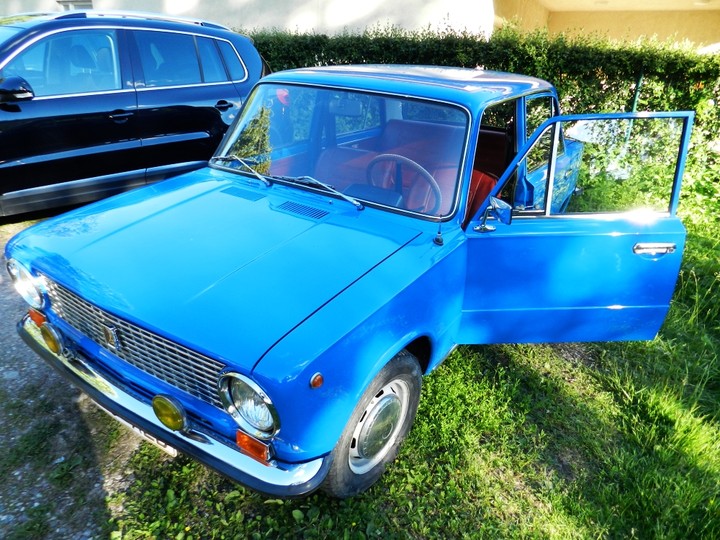

Täna panin tagatulede juhtmed õigesti külge. Originaalrehvidega rattad on veel alla panemata. Raadio on veel väljavahetamata ja antenni ei ole jõudnud paika panna, see on hetkel lihtsalt külge kruvitud. Kapotialune vajab veel tööd ja pagasnik tuleb korda teha, pagassiga saab olema veel peamurdmist kas, mida ja kuidas teha. Seal on poritiibadel parajalt seda kahurimääret. Tolmu leidub ja muud puru ja igasugustes aukudes ja pragudes.
Aga muidu pole viga. Hakkab looma.

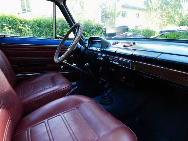

Roolilt võtsin katte maha ja õigesti tegin, sest selle all oli parajalt tolmu jms. Roolil väike mõra ka, ideaalis vahetaks välja. Aga nüüd istub rool peos nagu isa oranzhis 011-s.
Panen pilte ka, sai palju.
Tänusõnad maaler Taavile. Kes soovib normaalse hinnaga teenust, mul on number!
Ja Raulile ka suur tänu nõu ja juppide eest!
Head jaani!

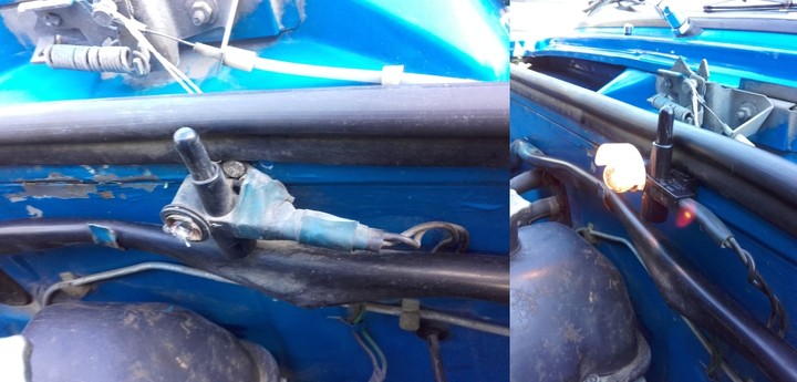

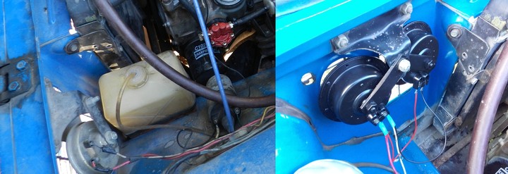

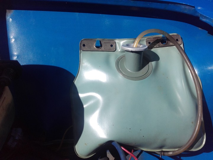

Täna vahetasin ära kapotialuse tule, klaasipesuvedeliku paagi asendasin kummikotiga. Ja üksiku signaali asendasin kahe värvitud originaaliga. Signaal kahjuks heli sisse ei võtnud. Aga ta ei võtnud juba siis, kui enne värvimist seda proovisin. Kaitsmes asi pole, sest kaitse on terve (salongivalgus ka selle alt ja see töötab, kaitse nr 1). Kusagil mingi kamm, ei saanud üksi täna kontrollida, kas vool üldse vajalukku kohta jõuab. See töö jääb tulevikku.

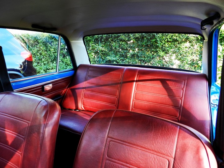

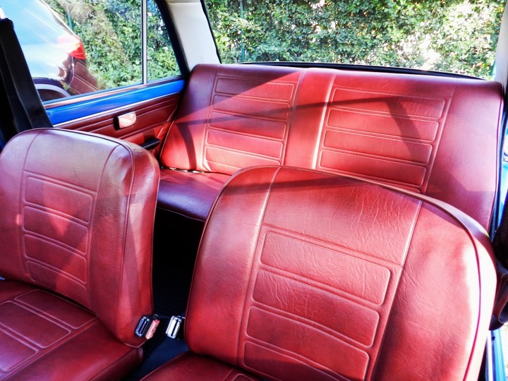

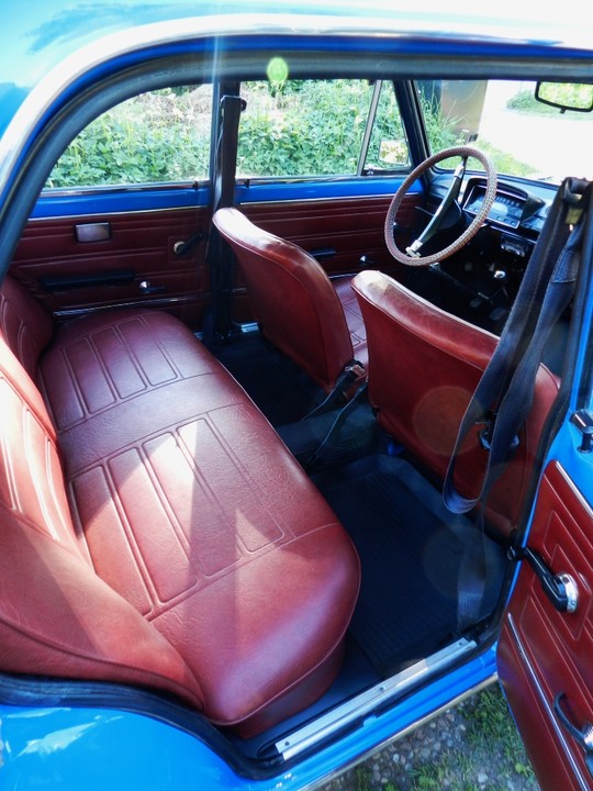

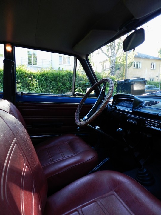

Täna sai roolile kate uuesti peale. Pesin ära ja keerasin tagurpidi, välimus on tipp-topp, ei ole pleekinud. Paika sai poole tunniga.

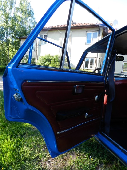

Esimesed rihmad vahetasin ära. Uued pisut värskema välimusega.

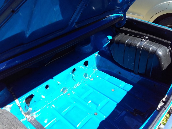

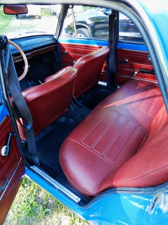

Olen pikalt kaalunud ja otsustasin, et tagumised rihmad panen siiski ka. Kuigi sellel autol ei olnud algselt. Perega liikudes tahaks, et reisijad salongis paigal püsiksid. Rihmad on olemas, aga pisut tarvis mõelda, kuidas ma need paigaldan.
Kahjuks signaale tööle ei saanud. Sai kontrollitud- vool jõuab signaalideni. Midagi on neil sees viltu. Aga lahti neid ei saanud veel, sest mõned kruvid on kõvasti kinni ja kruvipäid kerge maha keerata. Aga mul on üks alternatiiv töös.

hugovaher kirjutas:Olen pikalt kaalunud ja otsustasin, et tagumised rihmad panen siiski ka. Kuigi sellel autol ei olnud algselt. Perega liikudes tahaks, et reisijad salongis paigal püsiksid. Rihmad on olemas, aga pisut tarvis mõelda, kuidas ma need paigaldan.
Kas 1976. aasta 011 kerel on tehase poolt rihmade kinnituskohad tagaistme reisijate jaoks piilarikatete ja istme all olemas? Kui on siis ju pole midagi eriti mõelda et nendele kohtadele peab kinnitama.
Kui aga tehasest rihmade paigaldamise valmidust (kinnituskohti) tehtud pole siis ise ei tasu neid aretama hakata. Selline tegevus on ka seadusega keelatud ja põhjusega kuna omaaretis võib reaalse avarii korral rohkem kahju kui kasu tuua.

Kindlasti on tagaturvavööde jaoks kinnituskohad olemas.

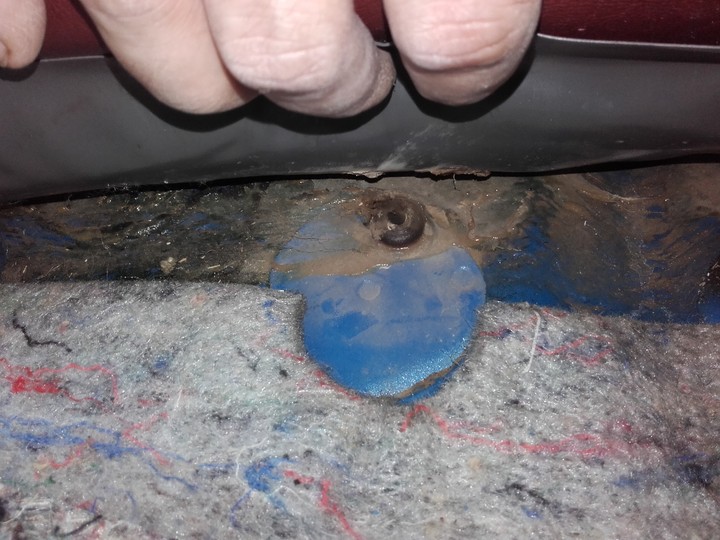

SexSix kirjutas:Kindlasti on tagaturvavööde jaoks kinnituskohad olemas.
Kas need on need kolm auku, mis on istmepadja ja seljatoe vahekohas keres, hetkel kummikorgiga kinni? Õigemini keskel on neid kolm. Äärtesse ei vaadanud, aga ju siis seal peab ka neid olema.
Re: VAZ 21011, hugovaher, 1976

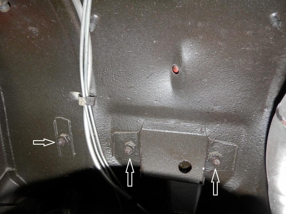

Vaata, kas põhja all on vastumutrid? Muidu peaks olema jah. C-piilari (polstri) taga peaksid ka olema. Äkki mõni uuem siks vaateväljas, sealt hea vaadata.
simmer
Aasta Projekt
Postitusi: 73
Liitunud: 03 Sept 2007 11:05
Asukoht: Lääne-Virumaa
Autod: 2102-75
Postitus Postitas simmer »
[quote="SexSix"]Vaata, kas põhja all on vastumutrid? Muidu peaks olema jah. C-piilari (polstri) taga peaksid ka olema. Äkki mõni uuem siks vaateväljas, sealt hea vaadata.
auto alt näevad need vastused välja sellised

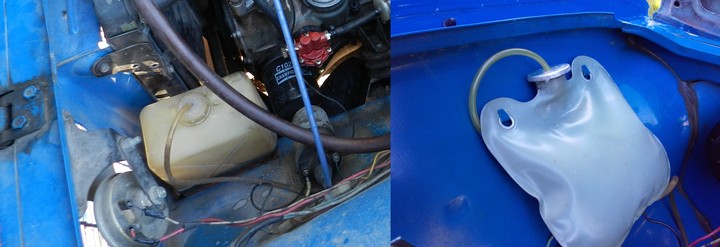

Täna asendasin aknaklaasipesuvedeliku kummikoti õige kummikotiga. Õige oli see tõesti, sest klaasipesuvedeliku plasttoru sobis selle kummikoti korgi auku nagu valatult (eelmisega tuli pisut kombineerida).

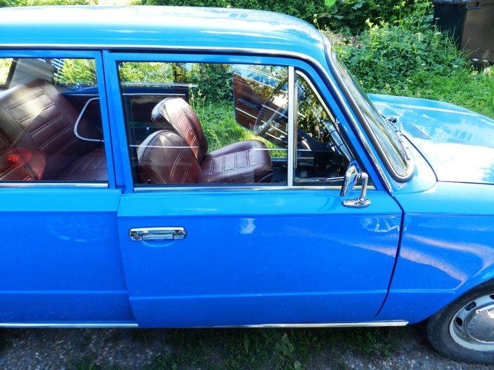

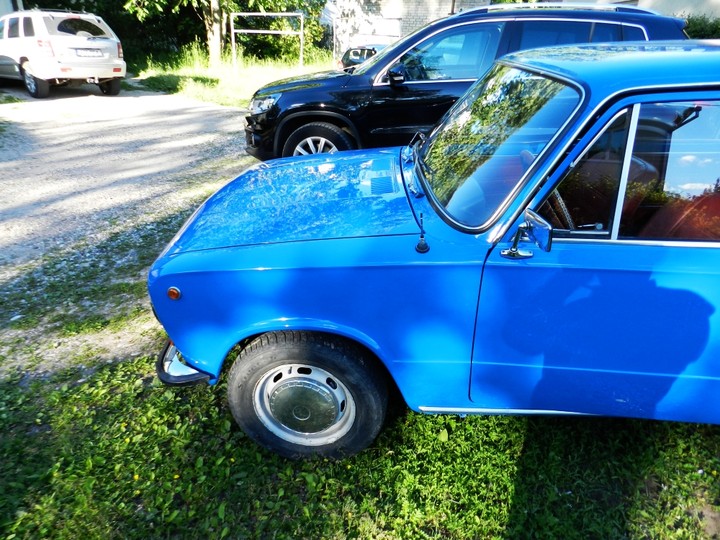

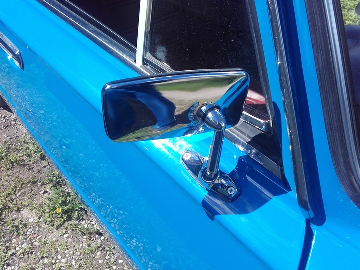

Seejärel sai auto uued peeglid. Vana juhipoolne oli juba pisut roostes ja teine, kaassõitja poolne, polnud originaal.

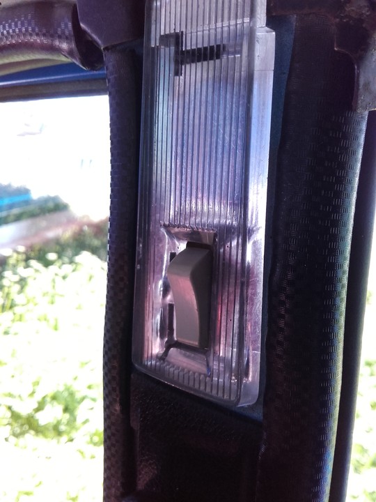

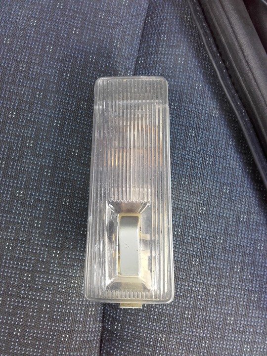

Vahetasin ära salongitule.

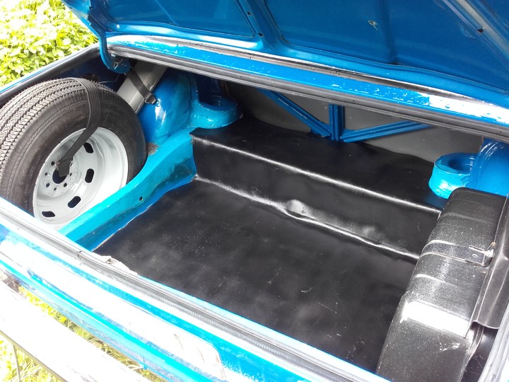

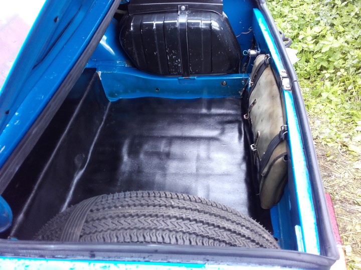

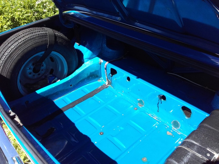

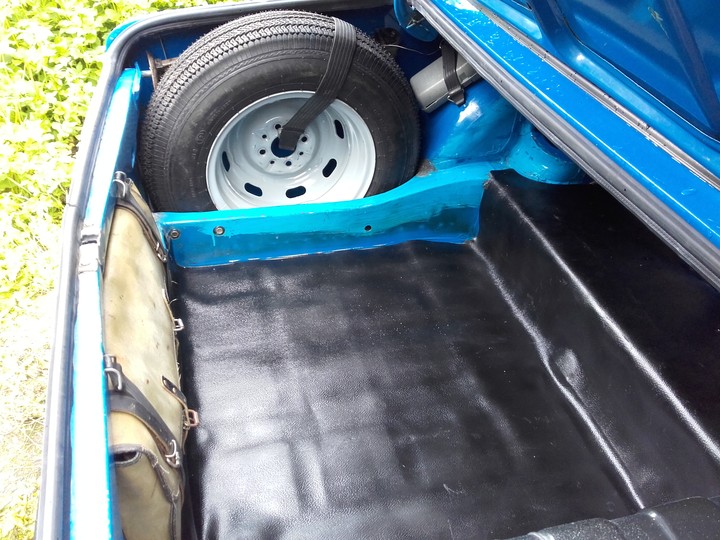

Küürisin puhtaks rattakoopa, kus tagavararatas käib. See pool on paugu saanud ja üles löödud, seetõttu ka paksu kahurimäärde kihi all. Peaksin seda tiiba seest kunagi hiljem töötlema, nagu ka kogu pagasnikut, aga täna piirdusin puhastamisega.
Musta mati, mis oli pagassi põrandal, tõmbasin spreivärviga ka üle. Nüüd on ka pagasiruum viisakama välimusega.

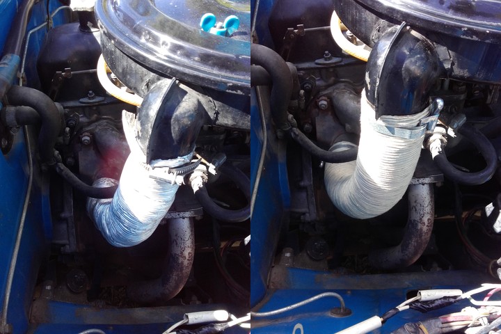

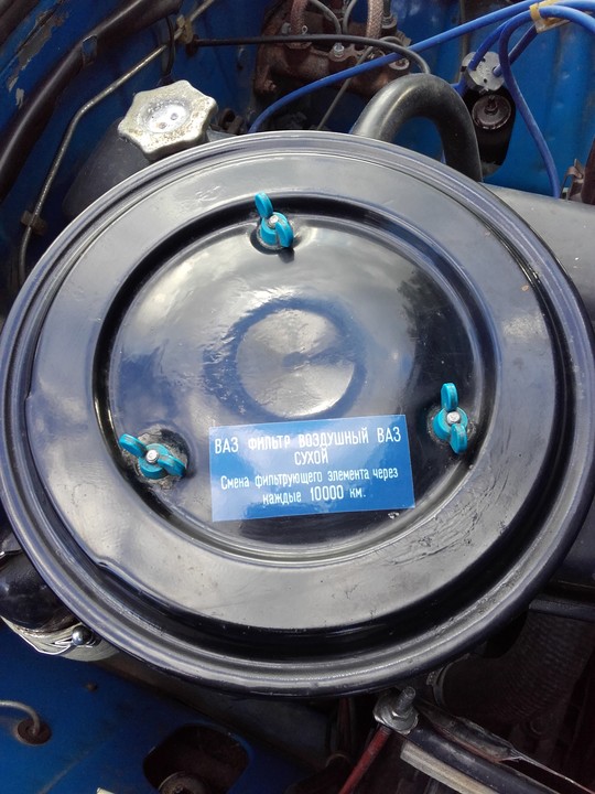

Kapoti all asendasin õhufiltri korpusest tuleva gofreeritud toru vana originaaliga. Splintklambritega.

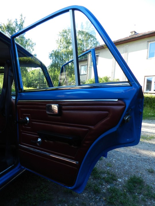

Pärast neid töid võiks ju vahetada ka uksetihendid/reguleerida veel kord uksed. Ja panna originaalrehvidega rattad alla, et saaks praegused veljed puhastusse ja värvimisse viia.

hugovaher kirjutas: Kahjuks signaale tööle ei saanud. Sai kontrollitud- vool jõuab signaalideni. Midagi on neil sees viltu. Aga lahti neid ei saanud veel, sest mõned kruvid on kõvasti kinni ja kruvipäid kerge maha keerata. Aga mul on üks alternatiiv töös.
Signaal otse akule ühendades töötab? Proovid üksiku juhtmejupiga signaali klemmist korraks plussi panna, miinuse saab korpuse kaudu massist (ehk on seal vilets ühendus?). Üldiselt nii peaks pasun röökima. Mul oli kunagi juhus, et igat pasunat eraldi akult kontrollides töötasid, mõlemad kokku ühendades tegi ainult piiksatusi. Siiani ei tea, mis seda anomaaliat tegi, aga peagi jäid mõlemad pasunad täitsa tummaks.

Tere. Ma ei ole otse proovinud. Sain ühed teised, mis olla maha võttes töötanud. Aga... :) nojah, üks töötab (madalam heli), teine on vait kui sukk.
Aga ma alla ei anna. Katsetan veel.

Selleks, et signaali pasunast heli kätte saada on vaja sinna nii pluss kui ka mass klemmide külge ühendada. Kui mass korpusesse ühendada siis ei juhtu midagi. Kapoti all jookseb pasunale pidev pluss peale ja mass antakse läbi rooli.
