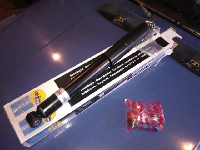

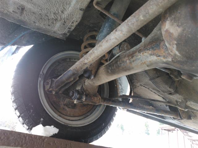

Niisiis masin endiselt elus ja mõõdab peaaegu iga nädalavahetus lume ja jääradadel kilomeetreid:) Siiamaani on tehnika ilusti vastu pidanud õnneks. Raskelt ketrava starteri veaks oli siiski väsinud aku. Eelmine nädalavahetus ühel võistlusel lõppesid täielikult ära tagumised amordid. Ilmselt oli üks juba enne vigane, kuna pärast õhtul garaazi sõites leidsin maast tagaamordi asukohast õliloigu. Lõppkokkuvõttes siis murdusid mõlemal amordil küljest alumised silmad, ning mahlad jooksid välja:P
Päris ralli amorti ei raatsinud ikkagi osta, vaid läksin aretamise teed. Alla läksid siis Ford Transiti Bilstein B4 gaasikad. Kuna amordid ise on pikemad, kui originaalid, siis tuli amordi käiku piirata, et vedru kere ja sillatala vahelt välja ei hüppaks. Selle tarbeks läksid tala ja kere vahele trossid, mis mul ka madaldatud autol kasutusel olid. Trossid said muidugi natuke pikemad tehtud, kui varem olid.
Pilt siis sellelt sõidult, kus need amordid oma töölepingu lõpetasid
Amortidega juhtus siis nii. Tagasiteel koju oli selle vedruvankriga päris huvitav sõita:)
Uued Transiti amordid plus veel juhipoolne rooliots, mis samuti samal etapil kolisema hakkas

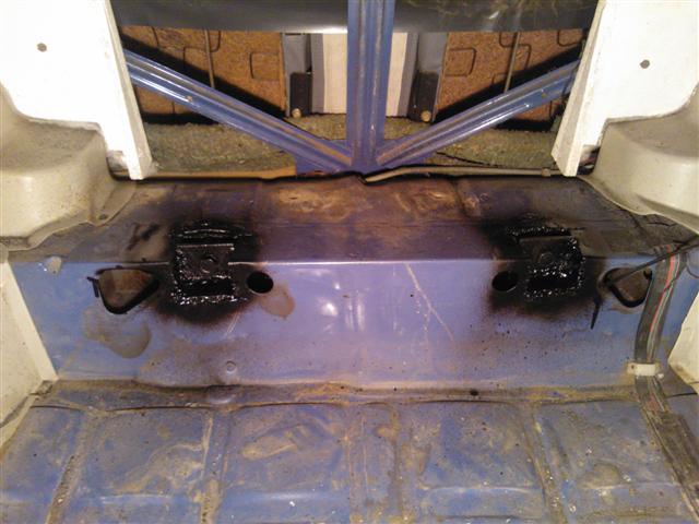

Ülemised poldid tuli välja vahetada, kuna originaalidel oli amordi sisemine puks kas nii kõvasti kinni ussitanud, või ei olegi see sealt eemaldatav. Asemele läksid lada plokikaanepoldid.
Ja siis uued amordid all. Katsesõitu pole veel teinud, aga eks saab nüüd jälle 2 päeva võistlustel katsetada:)

Ei ole siin kurvastada enam midagi, amordid küljes juba:) Nüüd teistelegi teada, et kes sellist amorti plaanib kasutada, siis tuleb ülemised kinnitused igal juhul ümber teha.
Transiti aastavahemik peaks olema 91-00. Selle Boge järgi lasin omale need välja otsida, siin näha, millele peaks sobima:
http://www.ladu24.ee/et/ladu2/0/0,0,0,1 ... /32F71A,14
Need Boged peaksid Mikkeri ladal all olema. Ma ei raatsinud nii kalleid osta ja otsisin vähe odavamat kraami.
Tundus, et amort toimetab kenasti. Raskust oli kah omajagu pagassis ja ei teinud teist nägugi. Parajalt jäik asi.

Ei pea neid keegi paigaldama hakkama. Lihtsalt juba varem on see pakiauto amortide teema foorumist mitmed korrad läbi käinud. Lootsin kah, et lähevad üks-ühele alla, aga ikkagi ei läinud. Ja ei hakanud seepärast neid enam tagasi kah saatma. Need bilsud tulid mulle 45eur tk. Lada b6 oleks olnud 70eur tk ja b6 rally 95eur tk, niiet hinnavahe on ikka olemas.
Võrreldes vanade õliamortidega on igatahes hulga parem sõita. Hetkel olen rahul nendega igatahes. Eks paistab kuidas teistel rajatüüpidel käitumine on.

Aga kui need amordid on pikemad, siis vahest tõsta ülemine kinnitus ülespoole niipalju kui vaja, et jääks see trosside jms jama ka ära, oleks elu natukenegi lihtsam?

Jätan selle amordi ilmselt nii nagu praegu on. Et kinnitust ülespoole tuua, siis jääks see juba päris pagassi sisse. Ja võibolla tuleb tuju kunagi õige amort alla keerata, mine sa tea;)

Bilsteini B4 on konkreetselt ladale saada.
Ei pea hakkama mingeid võõraid torusid alla aretama (a'la transit).

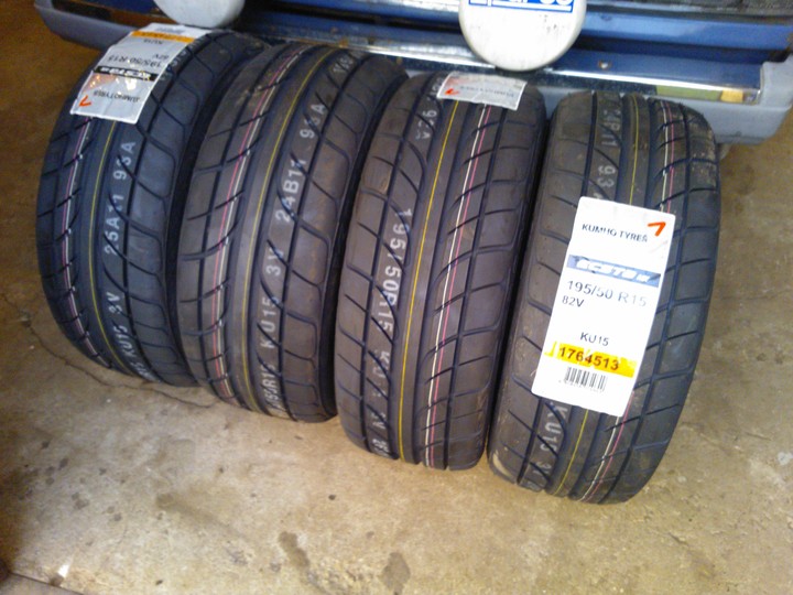

Kuna vanadel barumidel olid osaliselt juba niidid väljas, otsustasin need lõpuks välja vahetada. Tegelikult olid päris hea pidamisega, isegi kulununa:)
Uuteks rehvideks said siis Kumho Ecsta mx KU15 195/50R15. Sama rehv, mida kasutab ka BMW e36 cup.
Ilmselt saavad ka veljed natuke värskendust enne rehvide montaazi.
Rehvid siis sellised:
